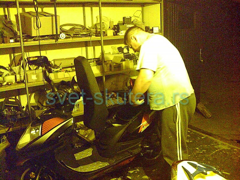

Morao sam prvo poslikati i snimiti kako motor ide, u njemu 375km pređenih, servis video nije, a sve se bojim da kod Andreja neće ni videti, krenemo mi malo na put, ja vozim Falcon-a, Andrej Super9, vuče na gas, nije to ona lenština kao kada kinezi nabodu blokadu, nema slepo crevo na spuhu... 65 na nekih 7k rpm-a imate snimak na početku topica to je sa mojom težinom 125kg... E onda je tek interesantno čovek vozi motor bez blokade, a takav mu ne odgovara, nije to kao kad vlasnik skine blokadu pa odmah dobije 15-ak do 20km, ovaj se vozi od prvog dana ovako.. Kako nema i zašto blokade nemam pojma.. Nije bilo ni čaure na variomatu, ni slepog creva na spuhu, ni katalizatora, kao ni ventila na grani spuha za vazduh katalizatora.. Ovaj je došao otključan, pošto je stari model, ja mislim da je ovaj stigao kao zamena za neke garancije ili slično.. definitivno se nigde ne prodaje Falcon, samo Phantom koji je novija verzija, i taj je u prodaji od 2008-e isti motor, noviji far i boje, moguće je da je stigao bez homologacije.. kasnije dolazim do saznanja da ni CDI fabrički nema blokade odnosno limit obrtaja na 8000....
Aj sad pošto delove još nemamo radimo posao koji možemo, u Ponedeljak cimam Motobox i raspitujemo se za spuh i delove.. Skinuli smo plastike sa repa nisam hteo da skidam mašinu sa bloka, uglavnom kod prototipova ume da bude dosta komplikacija, pa mi je lakše da radim ovako na licu mesta, usput dosta mesta se pojavilo, rezervoar za ulje ne smeta...
Da ne bude ja ništa nisam radio Andrej je dobio zadatak od prvog koraka, skida fabrički spuh...

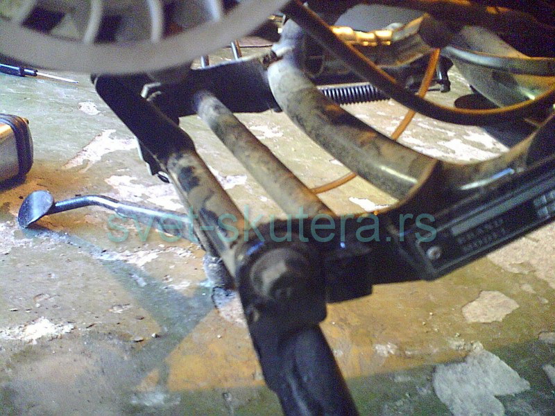

jbt, ovo kad sam ugledao, dupli zadnji amortizeri, okej, al nosač gvožđurija i to vezana za neku produženu osovinu točka i za blok u tačkama gde se stavlja nosač rezone.. ovaj će nam problema garant praviti...
blago meni, gvožđa nikad dosta na ovom motoru, šta su ovde povezali karoseriju sa ovom cevkom blažena majko, kad ispred nje ima jedna duplo deblja koja povezuje dve glavne i još na centralnoj nogari ima još jedna od oko 10mm, ovaj deo ovde je bar 20mm debeo, fabrički spuh je specijano iskrivljen da ovde prođe... evo još jedan problem potencijalni...

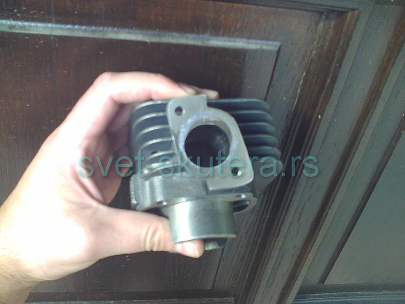

klip je isti kao i kod ostalih Sprint-a ili Longjia, ima one prozore sa gornje strane, to je dobar potez jer boost prelivni dovodi u spregu vakum rezonantnog auspuha sa usisnim traktom i tu može da se dobija na punjenju još... ne sećam se da sam kod keeway-a ovo video , aprilija i MBK na fabričkim verzijama imaju ove otvore...
idemo, Andrej dobija malu Iskru i frezer od 10mm da radi izduvni kanal.. ja sam pristalica toga da vlasnik radi svoje komponente jer tada unosi emocije i želju za rezultatom u posao i obrnuto rezultati donose mnogo samopouzdanja i zadovoljstva vlasniku.. Imalo je šta da se brusi, prvo skidanje onog prepolovljenog izduvnog kanala.. kinezi su besprekorno prekopirali Yamahu u ovom delu koja je optimizovala otvor izduvnog kanala za dellorto 12mm i 46 glavnu diznu sa serijskim spuhom da bi što više smanjila potrošnju i napravila svoj model konkurentnijim na tržištu... Ja verujem da konstruktor minarelli mašine i ovog cilindra nije imao na umu kada je projektovao izduv prečnika 24mm da ga prepolovi, ko zna pre 30 godina gorivo nije bilo toliki problem..

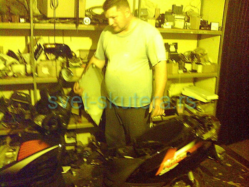

Evo ga Andrej je morao da zapali cigaricu, a Iskra malo da se ohladi jer je opalio skoro sat vremena po turpijanju, na slici se vidi koliko je skinuo odlivka, dogovorili smo se da pratimo izlaznu meru fi 25mm pa se toga pridržavao, na red dolazim ja sa mojim doradama ali na unutrašnjoj meri u cilindru...
Pripreme smo odradili i dobar deo posla, već se smrklo i red je da napustimo radionicu, puni smo metalne prašine i pored maske kao da smo duvali metal...

Završio sam cilindar i na red je došlo duplo pranje, i izduvavanje kompresorom..
e stvarno ne vidi se ni cilindar ni šta čovek radi kolike su mu ruke...
izduvavanje kompresorom je veoma poželjno, al opet, već smo počeli da se sprdamo da njega paparazzo ne može da uslika, koju god ribu da uhvati samo se malo sagne i zakloni sve leđima....
da li je moguće da će ovaj maleni cilindar pogurati ovoliku ljudinu... slika je za primer....
Evo ljudi odrađen je izduvni kanal, na 22,5mm od gornje ivice, kasnije sam ga premerio uglomerom i daje 182 stepena.. pomalo oštar, već dosta jak za izvedbe klipa sa standardnim materijalom, naime veći ugao i veća površina daju veći pritisak i jaču rezonancu ali za ciljni broj obrtaja.. radili smo ranije i 184 stepena to su uglovi za do 10k rpm-a...
Prelivne sam isto radio, u želji da dobijem bar 130 stepeni, podigao sam primarni prelivni (onaj veći) za 2,5mm a sekundarni (manji) za 1,5mm, ponešen merama koje Cheese ima sa Sprint-a gde su prelivni na 125 stepeni, očekivao sam 133 i 130 ili u najgorem slučaju 130 i 127 stepeni, međutim nije tako ovo je stari tip cilindra sa 116 uglom prelivnih kanala isti kao kod Tauris-a i dobio sam 121 i 125 stepeni uglove za sekundarni i primarni kanal...
Ovde vidite da je izlaz ipak odrađen do detalja, naime kanal koji kreće iz samog otvora na cilindru se u svim linijama blago širi prema izlazu koji je izveden na 25mm, ivice su oborene, a obrada je tekla prvo frezerom, brusnim kamenom, 40 rotacionom šmirglom i na kraju fino poliranje 800 rotacionom šmirglom..
Prelivni kanalai su rađeni malim biax-om i malim frezerom debljine 3mm koji je mogao da uđe kroz prečnik cilindra gde se kreće klip, za ovaj posao bi ipak trebao biax pod uglom, recimo onaj zubarski, pa da se i unutrašnjost kanala dovede na istu meru kao i otvor... Imam i otisak pa ću postovati i njegovu sliku kako dolikuje. Ove mere ukazuju da će biti reč o izuzetno jakoj rezonanci a već dosta poremećenoj elastičnosti, jer je ovo da ne zaboravimo 50cc-a i klip sa kompresionim odnosom 7,5:1 i squish-om nažalost 1,35mm...

šta sam rekao, šanse nema od ove gvožđurije postaviti spuh, tačno grlo Trek-a seče ova cev koja je dodatno ojačanje na Falcon-u... Ovde je radio mali fleks i tanki kamen za sečenje...
evo sad je već druga priča, Andrej olakšali smo ga sad ima epitet R... za Drag trke...
eee počela je žurka bez prestanka, ovaj nosač ne da ovde smeta nego izlazi iz svoje ose prema napolje, ovde šanse nije bilo uklopiti Trek-a
tu će Danika da izvede još neke egzibicije, međutim nema leba, mora da se kroji
sve poskidati pa na sečenje
dobar bi bio ovako mislili smo mi.... međutim kako stegnuti točak, a i ovi amortizeri su premekani da se koriste solo
krenuli smo sa sečenjem sredine ove gvožđurije pod idejom da se ostavi jedna linija debljine oko 2cm koja povezuje celu viljušku, osovinu zadnjeg točka sa blokom napred
