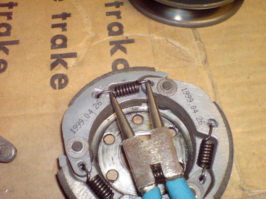

I malo oko namestanja oprugica-par nacina...
Attached thumbnail(s)
  • Posted Image
  • Posted Image
Polinijeve oprugice po jacini...
