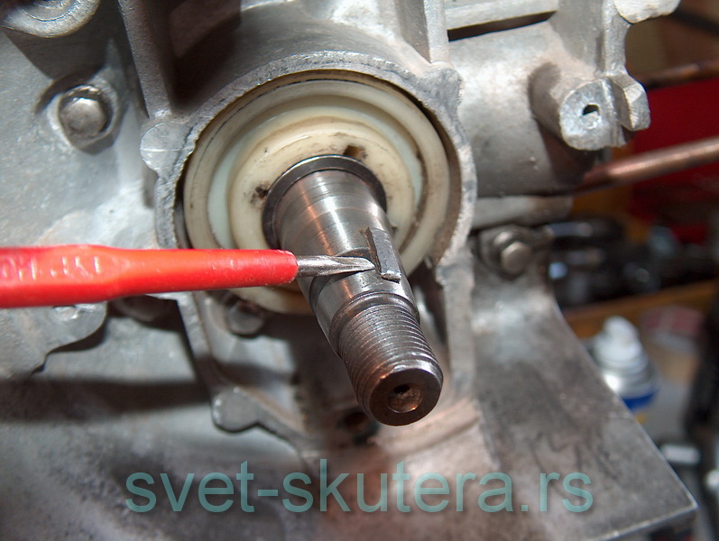

Ima varnicu, nisam proverio tu kajlicu a msm da sam i ranije imao problem sa njom ono sto je kretao u rikverc :rolleyes:
Jel ima neka slika, snimak da vidim kako sve to treba da izgleda

Ma oko kajle ne mozes nista da zaje*** , kad je postavis u kanal na osovini radilice, deo viri iz kanala a magnet ne mozes nikako drugacije da "navuces" nego da zarez na njemu postavis preko tog ispupcenja kajle ... i to je to ...samo bez sile,sve mora lagano da se namesti...
http://forum.pyrothe...dpost__p__39403
