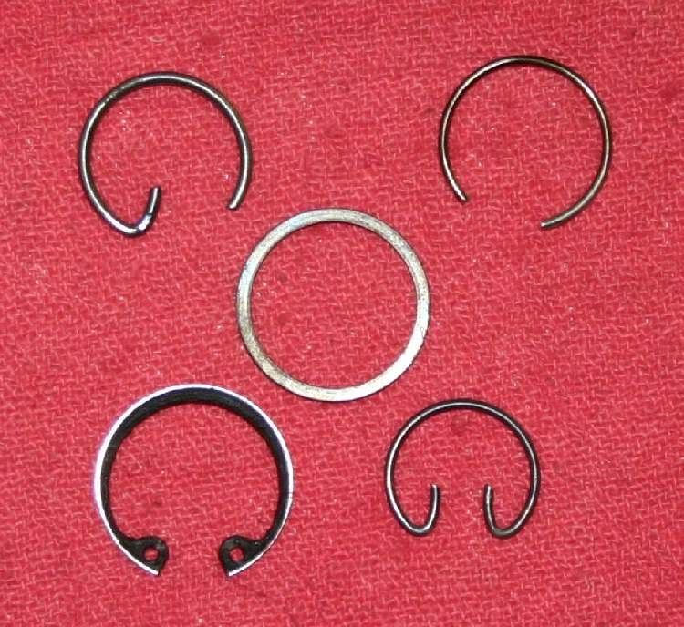

Bio danas do buvljaka pa u povratku do prodavnice lagere,semeringa i seger osiguraca...potrazim unutrasnje od 12mm i dobijem ovo -po ceni od celih 5din po komadu ;) od ovog sigurnije -nema...a nek se nadju...inace su debeli 1mm,znaci isto ko i ovi malossi C ...

Evo kako stoji na 12 bolcni...mozda bi mogo seger da bude i 1mm siri..probacu i to...

View Postcvele, on 09 August 2014 - 15:41, said:
Bio danas do buvljaka pa u povratku do prodavnice lagere,semeringa i seger osiguraca...potrazim unutrasnje od 12mm i dobijem ovo -po ceni od celih 5din po komadu :) od ovog sigurnije -nema...a nek se nadju...inace su debeli 1mm,znaci isto ko i ovi malossi C ...
takvi zegeri sa rupama na krajevima su se ugradjivali na vespe,sve model ( mislim na classic vespe,ne ove modern) i nikad nisam cul da je takav izletil van..
uz te,po meni su najsigurniji C zegeri,zajebano ga je za stavit ali isto tak su manje sanse da izleti..
ovi G i double G nekak lagano ulaze pa im recimo manje vjerujem nego ovima C.
@ mrgud, nebitno je dal kupis zeger na buvljaku,u pekarni il u ducanu koi prodaje zegere,bitno je da se radi o pravom zegeru a ne nekoj improvizaciji.
