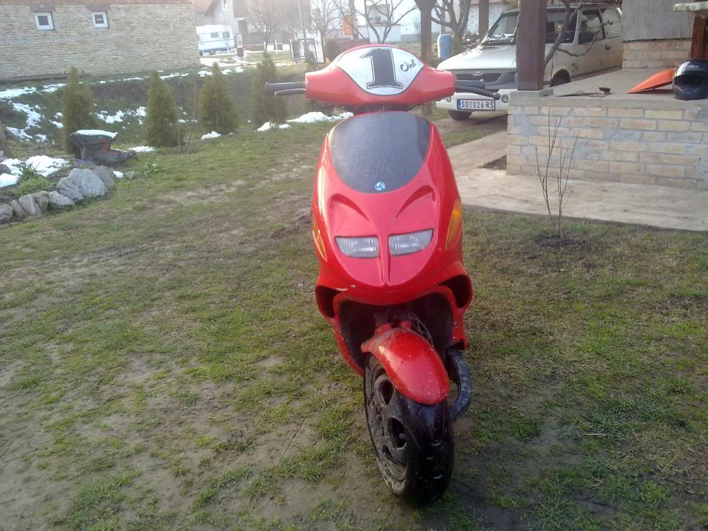

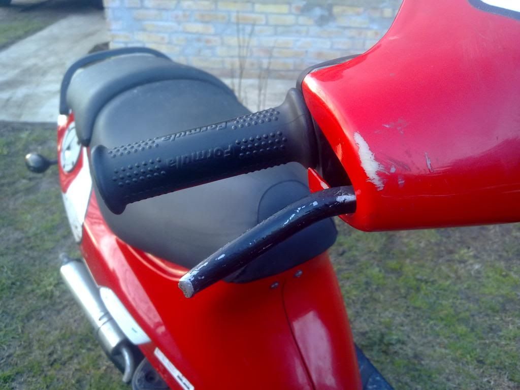

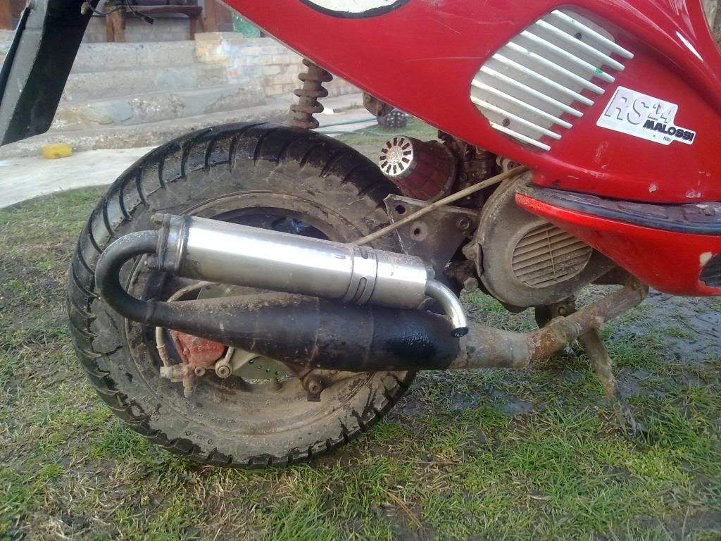

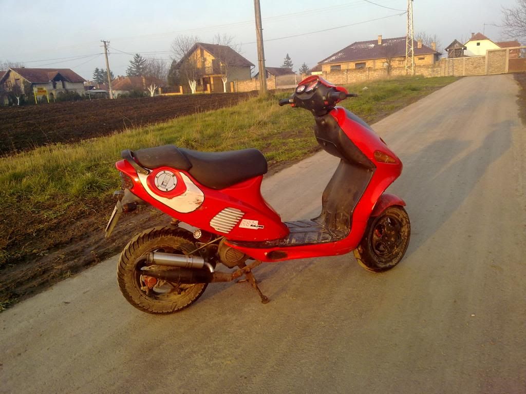

Kupio sam Apriliju Sr 2000g, u losem stanju, skroz rasklopljenu, stajala mi je godinu dana tako, zato sto nisam imao vremena da je sredjujem. Pre mesec dana sam krenuo da je sredjujem i to sad hocu da podelim sa vama.
Evo i slika:
Uploaded with ImageShack.us

Attached File  4.jpg   103.96K   62 downloads Attached File  5.jpg   83.47K   60 downloads Attached File  6.jpg   74.26K   44 downloads
Attached File  7.jpg   111.46K   37 downloads Attached File  8.jpg   71.7K   37 downloads Attached File  9.jpg   102.06K   37 downloads
Attached File  DSC_0318.jpg   97.51K   32 downloads Attached File  DSC_0321.jpg   66.28K   44 downloads Attached File  DSC_0322.jpg   81.91K   68 downloads Attached File  DSC_0323.jpg   79.87K   63 downloads

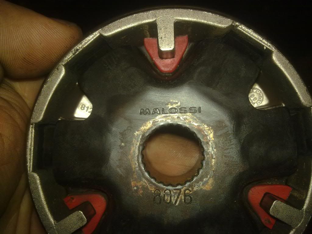

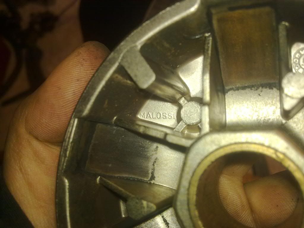

Polako je krenulo sklapanje:
Attached File  DSC_0329.jpg   154.74K   51 downloads Attached File  DSC_0332.jpg   163.79K   46 downloads Attached File  DSC_0334.jpg   144.04K   41 downloads

@pita : uzeo sam nove c4 lezajeve,nisam znao da treba da otvorim blokove za racing,radilicu sam ubacio ublokove pa sada ne znam da li da ih opet rasklapam?Hteo sam da sklepam apriliu samo da bi je upali do 1.maja ali sam se sada pokajao :(
@Mario: radilica mi je stigla nova iz nemacke a sto se tice modulara,imam 2 s6 racinga jedan je modular a obican,modular ima dvar risa a ovaj obican je u extra stanju jos naturpijan tako da sam od ta 2 sklopio jedan koji valja :D
-Da li pasu dizne od TM24 na R/T 24mm?
-Greskom mi je stigao malossi multivar za morini,na njega pase pase bolcna i poklopac od s6 sport pro-a,da li mogu tako da vozim ili ne?

Ma menjaj multivar, trebao si mozda cak uzeti onaj overrange za taj setup. Nemoj da zuris, vozi onog ekzeklija ako ga jos imas a ovog polako sklapaj...
Posted 30 April 2013 - 09:57
dizne od Stage6 TM karburatora su Mikuni tipa, tako da moraš prepoznati šta stage6 podrazumeva pod R/T, oni rade i Keihin-e i Dellorto.. pa u te tipove neće odgovarati
