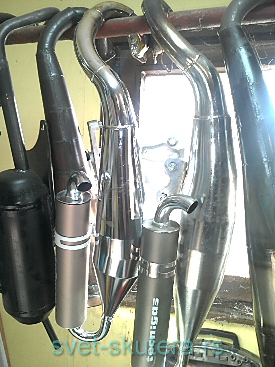

Technigas Trek MK1 vs MK2 optička analiza

Da. YasuniR vs Tg QTRE. MK2 je komercijala.
Ja bi bih ipak ovaj skroz desno :)

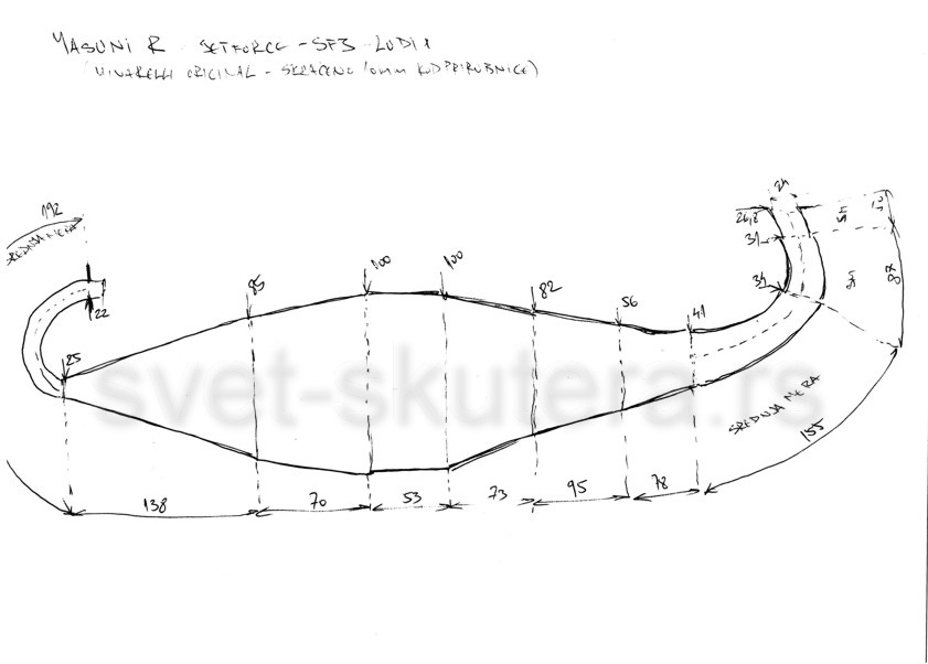

Ja koliko znam pricu, davnih dana je yasuni vrbovao glavnog inzenjera iz tecnigasa.. Tata treka je napravio R, a kasnije je tecnigas izbacio mk2 koji, po izgedu, ne moze da pridje R-u ili MK1. Nisam imao oba da uporedim, ali mk2 jedva da je nesto jaci od obicnog lonca (sc08), probano na serijali 50 sa dell 17,5, airsalu sport 70 alu sa dell 17,5, i naturpijanom kineskom 70cc gusu sa phbg 21.
Mrvicu vise izvrti u sva tri slucaja, 200-300 obrtaja. Odokativno ne mogu da kazem da je jaci, isti je osecaj, samo sto sc8 krene 500 obrtaja ranije da vuce.
Sto se tice mk1, po izgledu konusa se vidi da je ozbiljniji auspuh, morao bi da bude malo jaci i definitivno ima siri powerband. Kada se zagledas, pljunuti yasR.

Ja nemogu da procenim razliku između Treka 1 i 2 po pitanju performansi, ali Trek Mk II mi izgleda sasvim ozbiljno, dok jedinica izgleda klasično. Ali znam kako je Ciletov Kymco S9 i airsalom AC išao sa Trekom, čupao je respektabilno sa Mikunijem 20mm.

Sa desne strane je mk1, sa lijeve mk2 na slici?

To je samo pretpostavka da nam je fabrika nacrtala grafik na kome je mk2. To nigde ne pise.
Vidi se po ovim starim fotkama slicnosti koje sam naveo izmedju yasunija i tecnigasa a na fotografiji koju je Mario postavio jasno se vidi novi dizajn tecnogasa (mk2 i na primer qtre).
Sam dizjn qtre i mk2 nam govore da to nisu spuhovi velike snage, vec komercijalizovani za siru upotrebu.
Ja sam prokomentarisao ono sto sam probao. Nije sc08 toliko jak, koliko je mk2 slab ;)

Ne znam, verovatno proboj triopsa, koji opet izgleda kao R ali malo veci precnik konusa i ravnog dela kao kod c16.. i onaj cuveni race spuh "tg none" ima normalnu koncepciju konusa.
Sta su hteli sa ovim krivim konusima i tankim srednjim delom, stvarno mi nije jasno..
