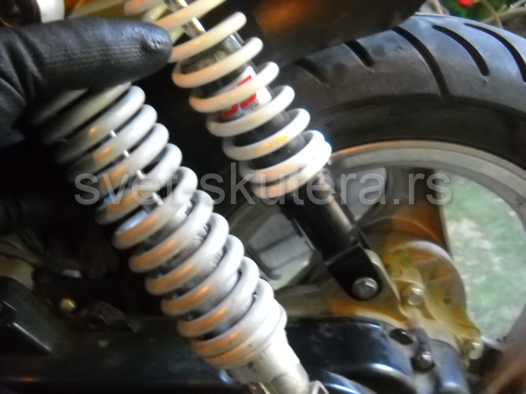

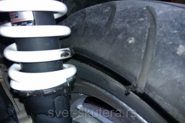

Kako da odaljim felnu od amortizera, i vratim je na sredinu? Mislio sam da cu zamenom blokova resiti problem, ali nisam :icon_scratch:

pa nikako, zamenom silen blokova si rešio da se ne uvija, pa to sad jedno vreme neće predstavljati problem, dok ponovo ne crknu,..
na GY6 inače ide 120 guma, i te 130 se jako približe, a u originalu je kod mene bio neki kineski amortizer sa manjim prečnikom opruge, pa kako promeniš na neki bolji bude tako mali zazor...
hah nisam u pravu, i taj sivi je bio istog prečnika, i ja sam uništio 130-ku gumu i sa njime, a tek posle sa aftermarket-om

Meni ne kaci amortizer, jednostavno guma nije na sredini, i to me jako nervira..
#110 Mario
Posted 31 May 2016 - 21:17
Kako mislis nije na sredini ? Imas dva traga ?
#111 Lauda
Posted 01 June 2016 - 05:35
Koliko mogu da vidim po slici, djeluje da tocak nije u centru. Valjda je na to mislio.
Sent from my C5503 using Tapatalk
#112 Mario
Posted 01 June 2016 - 06:58
Da jes stvarno malo iskošena gornja strana prema amortizeru

Jeste, na to sam mislio..tocak, ne guma, pardon.. :janpi:

To sa tockom ako su sileni novi i posle toga stoji krivo onda ima neku devijaciju, pa treba proveriti nosač motora ili portal na ramu...
Ako se ne varam ima i u tom nosaču isto nekih silena...
