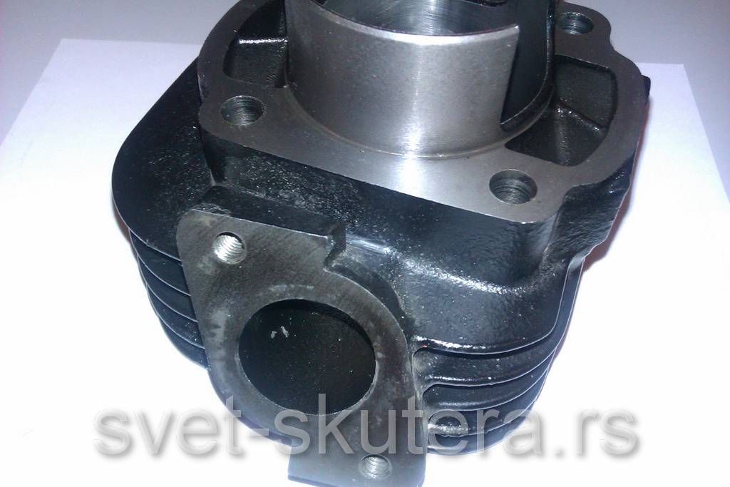

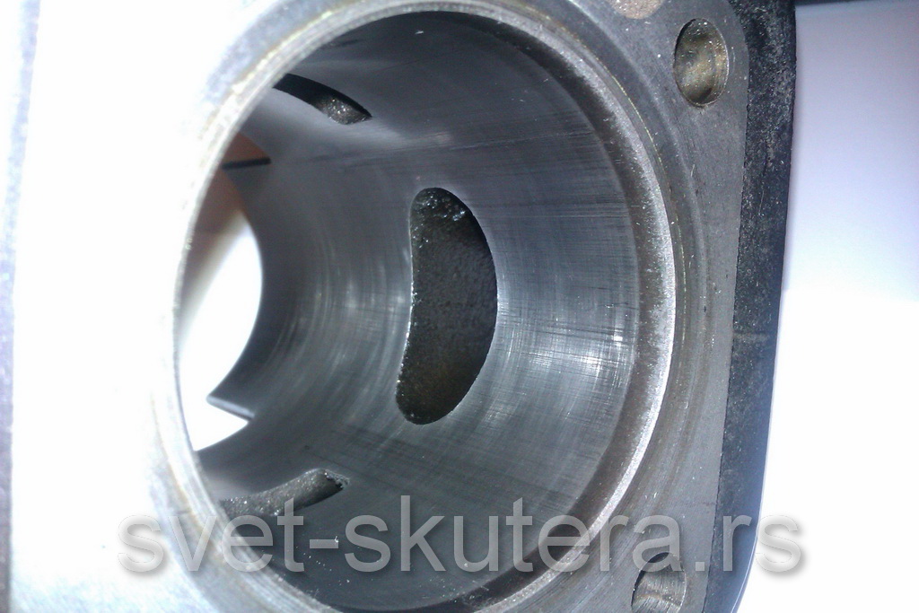

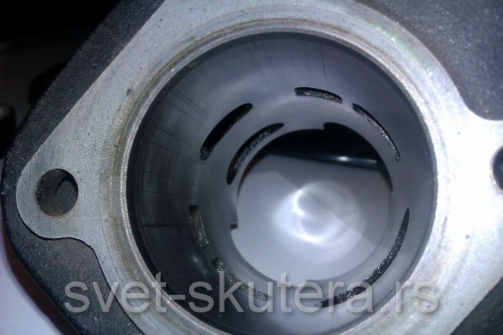

Na red je došao Gus, opet iz italije, jedan od najmirnijih tzv base cilindara, Pollini Sport 70cc. Ovo je Minarelli AC tip a predpostavljam da se posebno ne razlikuje za ostale tipove bloka..

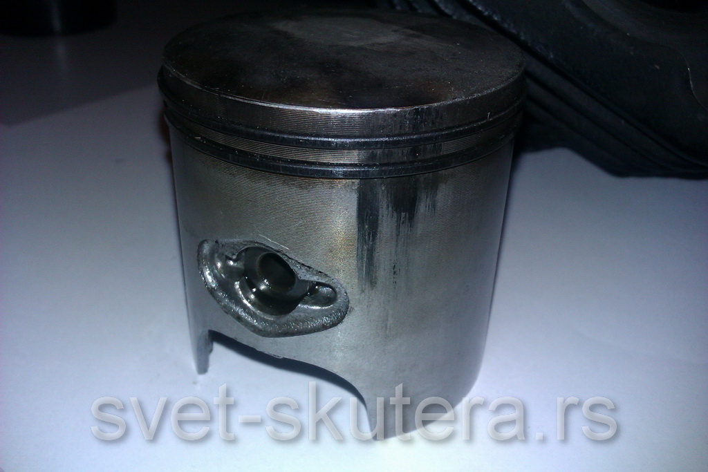

odlikuje ga veoma precizna i kvalitetna izrada odlivka, prefarbana u crnu boju, glava sa adekvatnim squish-bandom O ring gumica isto kao i kod konkurentnog Malossi-ja.. klip je brendiran pollini, na njemu su dve karike debljine 1,2mm, i prozori kao i kod većine minarelli tipova, za primetiti je da su ovde dva,kao kod stage6 i top proizvođača, dok Malossi pakuje klipove sa jednim prozorom..

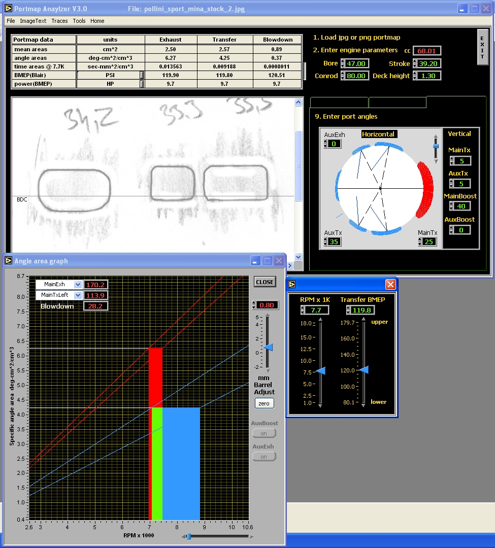

ovde je portmapa
dok na analizama vidimo kako cilindar rezultuje kada je klip na 0,25mm , 0,5mm , 0,8mm i 1mm od vrha cilindra u GMT

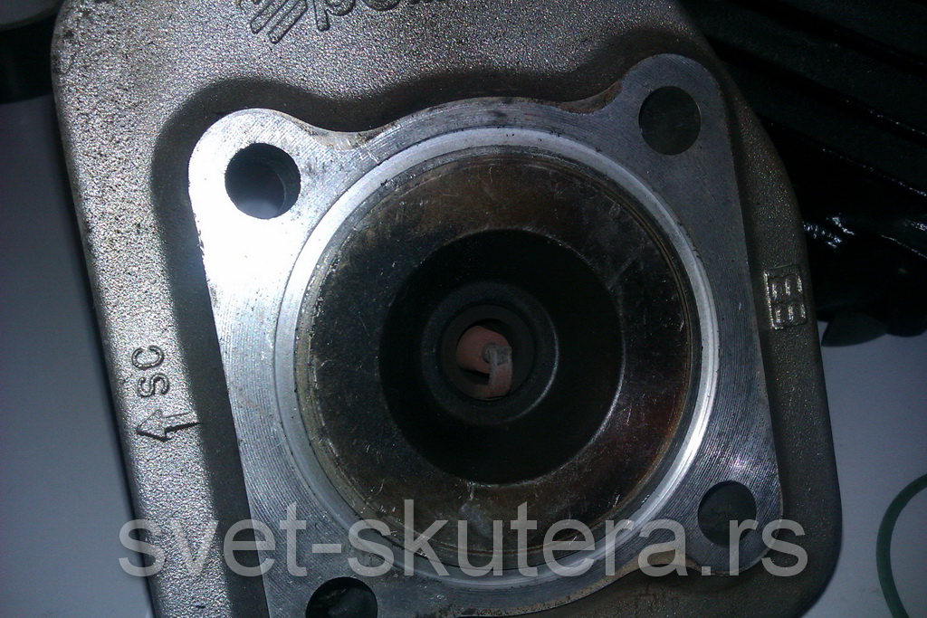

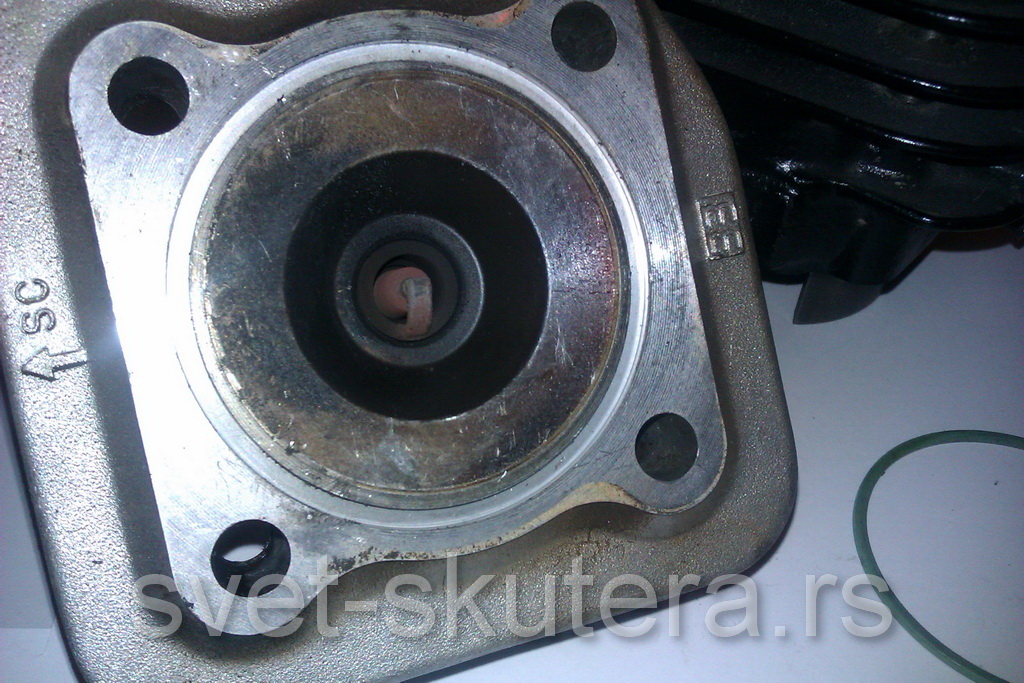

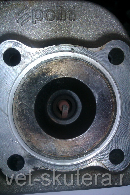

u glavi nema squish-a, pa ne bih da zaključujem koji je neophodan squish za ovaj tip cilindra, odnosno koji stepen kompresije će doneti... ukratko onoliko koliko se klip zaustavi na C parametru iz gornjih analiza, najverovatnije ćemo toliko i meriti sa tinol žicom kada je sklopljen jer nema ni zaptivača samo O ring gumice na glavi...
ovaj cilindar najbolje radi u spektru od 6500 - 7000 rpm-a i da tamo isporučuje oko 9,5KS teoretskih odnosno 7,6 KS kada umanjimo 25% gubitaka u celom sistemu mehaničkog prenosa... Uglovi izduva 165 i preliva 107 stepeni ga dovode baš u takav režim da će cilindar besprekorno raditi i na fabrikčkom nerezonantnom izduvu, kao i na nekom laganijem auspuhu tipa ZX, TT odnosno Trek, te da će sa pritiskom od 140 PSI lagano prelaziti i duže rute bez posebnog pregrevanja, i sa dobro setovanim serijskim karburatorima...
ovde je portmapa

Prilicno `miran` cilindar , podesen za svakodnevnu gradsku upotrebu, radjen u dobrom kvalitetu i predvidjen da traje i da se previse ne dira , ali i ne ocekuje previse od njega ...To govori i gornja ivica izduvnog kanala koja je dosta nisko postavljena, nece tu biti neke posebne ostrine, a i spektar obrtaja u kome ce najbolje raditi sve govori ...

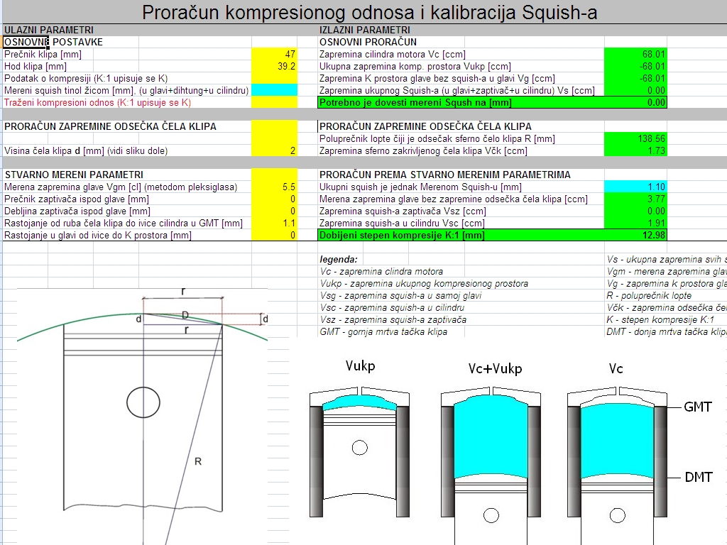

Parametri za Minarelli AC tip:
Pollini Sport = 5,5 ccm
Zapremina glave = 5.5cm^3
Zakrivljenje čela klipa = 2mm
Promer klipa = 47mm
Zaptivač ispod cilindra = 0,7mm
Zaptivač ispod glave = 0 mm (O ring silikonska gumica)
C parametar = 1.1 mm
Mereni Squish = 1.1mm
Kalkulativni kompresioni odnos 13:1

Piaggiov LC je urađen fabrički u maksimalu,
Polini-jev sport je umiren na minimalu,
u svakom slučaju ovih 9,8KS-a je upotrebivo u više situacija, nego onih 11KS-a na 50ccm-a, jer uglavnom majstori slabo umeju da isteraju tu snagu iz portova koje je fabrika usmerila na 10700 obrtaja, jasno je da taj cilindar na 8000 ne isporučuje tu snagu, kao i da kada bi je isporučivao na 11000 možda klip sa dve karike u gusanom cilindru ne bi bio zadovoljavajući...

naknadno analiza za C=1,3mm
