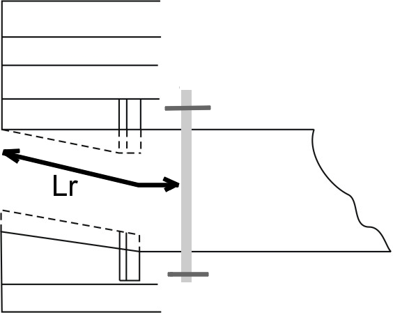

Rezonantna dužina
Rezonantna dužina Lr je dužina od početka izduvnog kanala, dakle ivica gde se kreće klip u cilindru, preko srednje dužine celog auspuha (sl 17.Lr) kraja zamišljene visine protivkonusa, na slici h
Da bi efekat ekspanzione posude bio učinkovit na određenom obrtaju, moramo imati tačnu rezonantnu dužinu. Na osnovu svega gore pojašnjenog u proračunima će nam fogurirati uglovi otvorenosti prelivnih kanala, izduvnog kanala, pa samim tim i razlike izduvni bez prelivnih, brzina prostiranja izduvnih gasova na ciljnoj temperaturi, odnosno obrtaji na kojima se ceo proces odvija.

Ипак, да прокоментариш један део текста. Направио си грешку код мерења резонантне дужине ауспуха. Као што си рекао мери се од клипа, али до ~1/2 дужине противконуса.
Quote
There is another thing you need to know about those baffle-cones before you can design your own expansion chambers: they do, as stated earlier, reflect over their full length any wave entering them, but there is not even reflection, for reasons too numerous and involved for serious discussion here.
What you do find, however, is that there is a "mean" point of reflection - which is, as I said earlier, slightly more than half-way down the baffle-cone's length. The "tuned length" we discussed before, the length so critical to the expansion chamber's performance is actually the distance from the exhaust port window, at the piston face, measured along the exhaust system's center-line out to this point of mean reflection.
Quote
Постоји још једна ствар коју морате да знате о противконусима пре него што можете да дизајнирате свој рез. ауспух: они одбијају током целе своје дужине сваки талас који уђе у њих, али се не таласи не одбијају равномерно, из разлога који су превише бројни да би о њима расправљали овде.
Оно што проналазиме је да постоји средња тачка одбијања - која је, као што сам (Гордон Јенингс, прим. прев.) рекао раније, мало више од половине укупне дужине против конуса (рачунајући зашишљени врх купе, прим. прев.). Резонантна дужина о којој смо расправљали раније, дужина критична за перформансе рез. ауспуха, је уствари дужина од издувног прозора, од зида клипа, мерена дуж средње линије ауспуха до средње тачке одбијања.

Posted 16 November 2013 - 16:20
znam da Jennings plasira teoriju da se meri do sredine visine protivkonusa, međutim teorija koju sam ja sproveo je prenesena teorija od Marovića, i tamo se govori o imaginarnom kraju protivkonusa, odnosno da je kalkulativno vreme putovanja zvučnog talasanja dva puta, dakle do kraja protivkonusa i natrag...
radio sam mnogo analiza i korigovao svoja merenja prema Jennings-u ali sam uvek imao greške u odnosu na stvarna merenja obrtomerom, kasnije sam u kalkulator uveo temperaturu kao promenjljivu i sa njom uspeo da dobijem, da je kalkulativna dužina jednaka stvarnom centru rezonance merenu obrtometrom, tako što sam podigao temperaturu do 410-450 stepeni...
dalje i Jennings se vodi brzinama zvučnog talasanja od 510 m/s a to aludira da i on radi sa srednjom tempreaturom gasova od oko 300 C, onda ipak postoji negde greška...
nije problem razvićemo i Jennings-ove formule i kalkulacije i uraditi uporedne testove...
što se tiče uglova difuzora, piše da je polovina ugla, dakle 6-10 stepeni, takoreći to može biti i 8 i 9 stepeni kako je Jennings napisao, jedino je bezveze što se vodim ukupnim uglom umesto polovinom kako je to inače i objašnjeno.. ali ok razradićemo i to
#10 Boza
Posted 16 November 2013 - 16:47
То нисам знао, ја сам мислио да је из Јенингсове књиге извучено или Белове. Ако је у пракси твој начин мерења бољи, то је онда за мене потпуно легитимно.
Јенингс се води укупним угловима судећи по овој слици.
