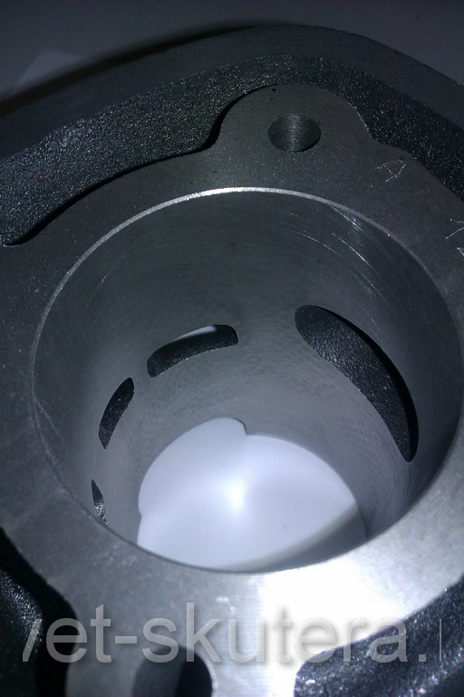

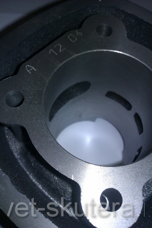

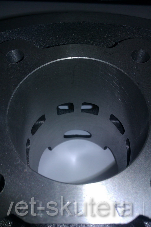

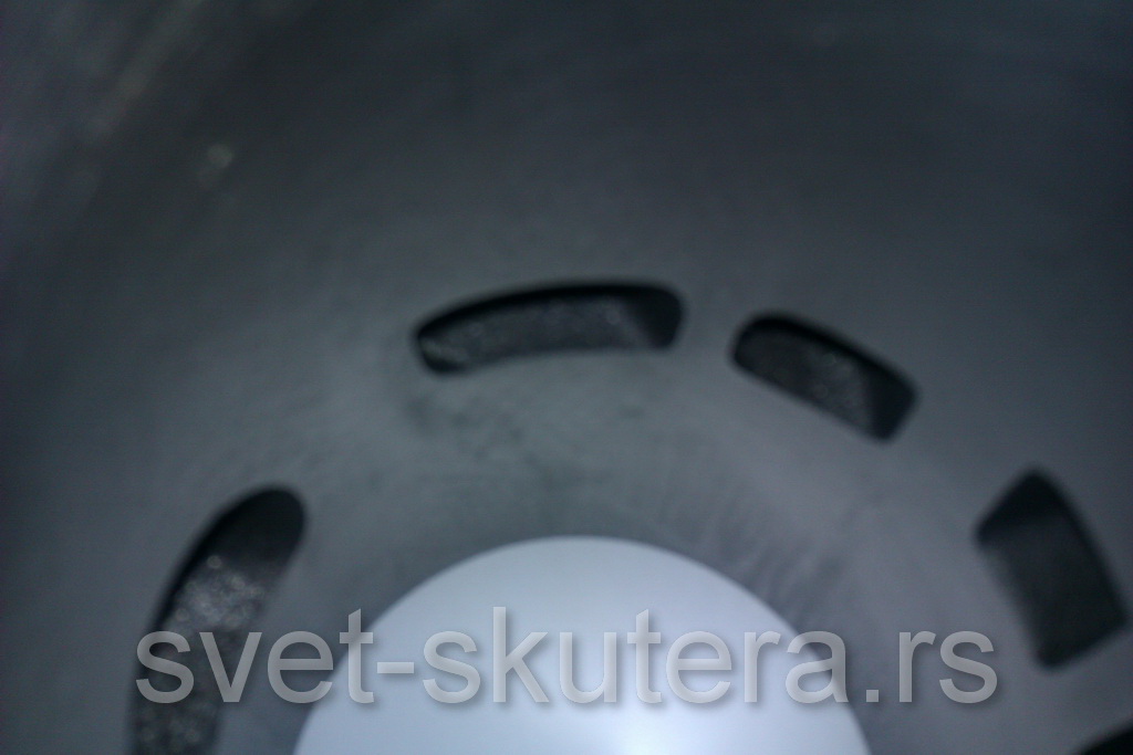

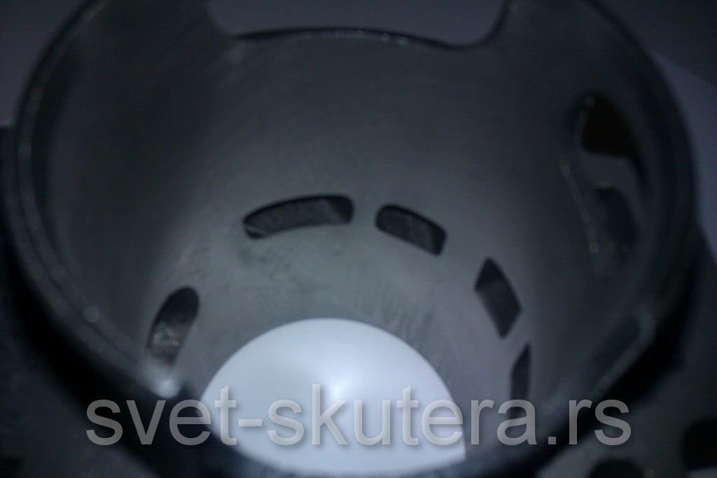

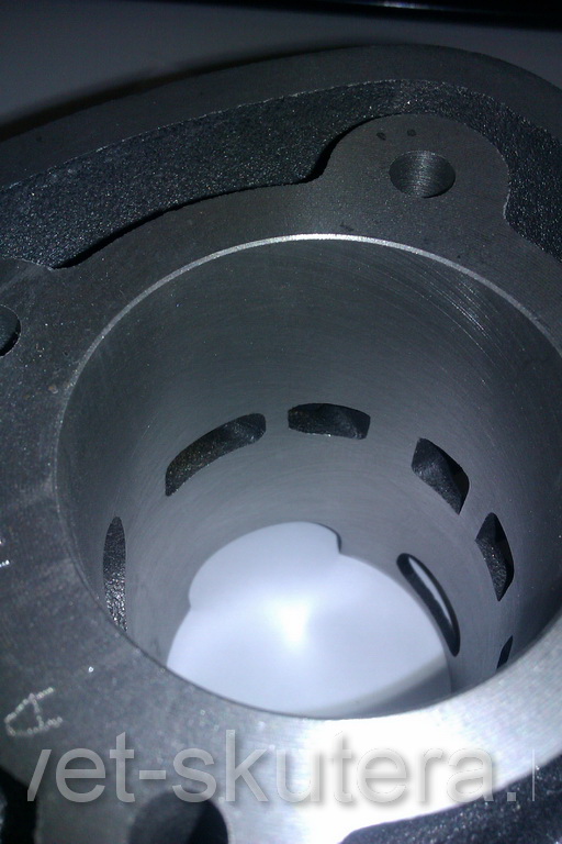

Na redu je gusani cilindar marke Malossi, radne zapremine 70cc.. sledi model za PIaggio za vodeno hlađenje.. Hvala Gogi-ju iz Sombora za primerak za analizu..
Šifra Malossi sport 70 PJ: 3112044

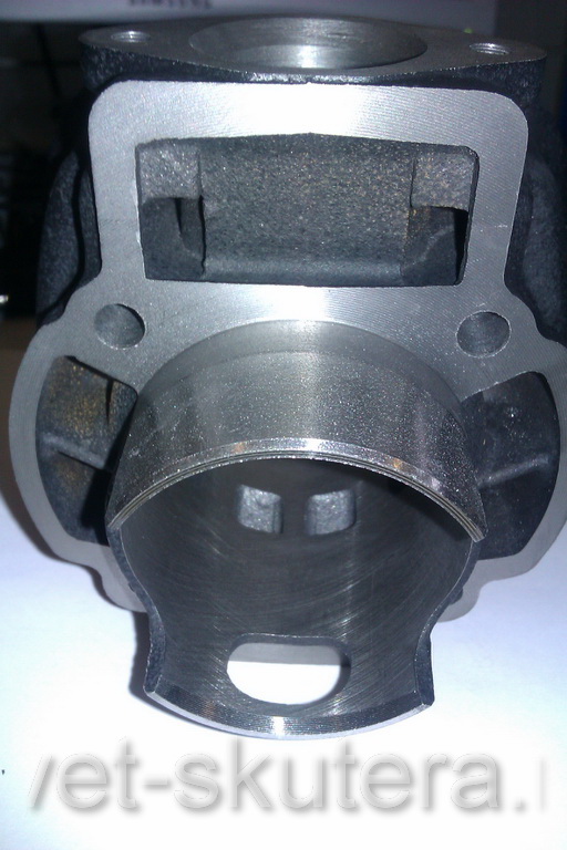

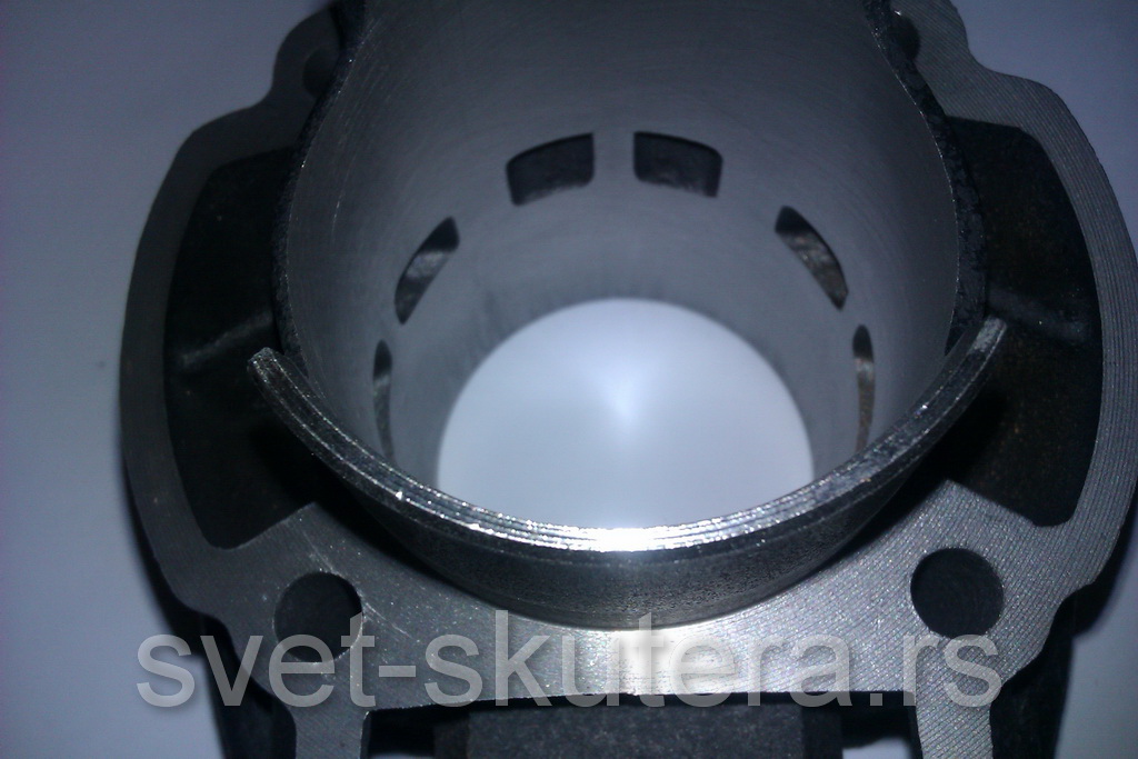

evo i portmape
uradio sam tri analize i to za
visinu C=0,5mm
ciljni obrtaji=7700 rpm
pritisak=168PSI
kalkulativna snaga=13,6KS
snaga na radilici=cca 11KS
visinu C=0,7mm
ciljni obrtaji=8200 rpm
pritisak=157PSI
kalkulativna snaga=13,5KS
visinu C=1mm
ciljni obrtaji=8600 rpm
pritisak=151PSI
kalkulativna snaga=13,7KS
#3 cvele
Posted 09 December 2013 - 23:30
Odlican gus :) u praksi su obicno potrebni obrtaji za 10-15% veci,e sad ne znam kao je to kod masina sa ubrizgavanjem i koliko ce Trek da uradi poso...
