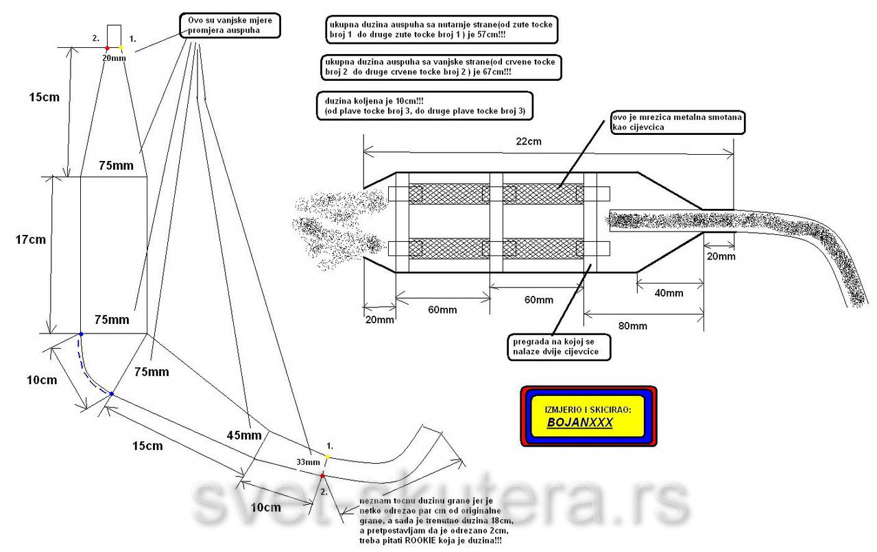

I dimenzije fabrickog seniorovog auspuha:

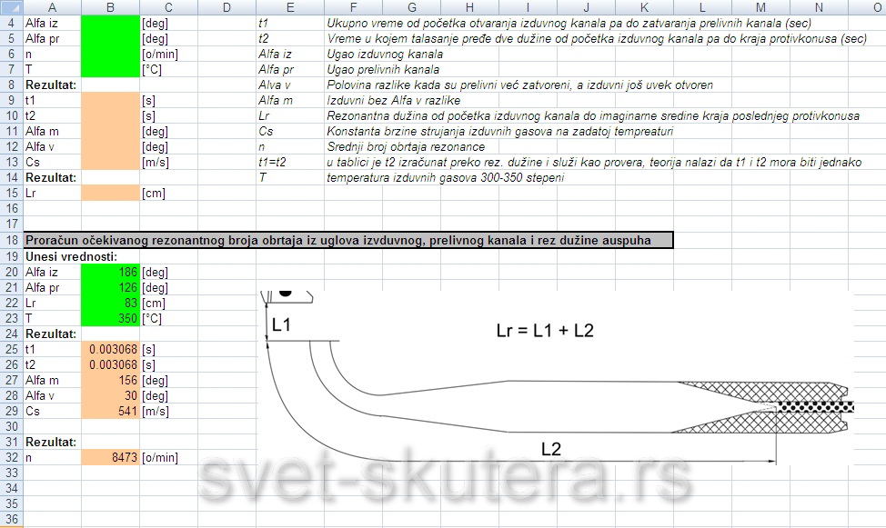

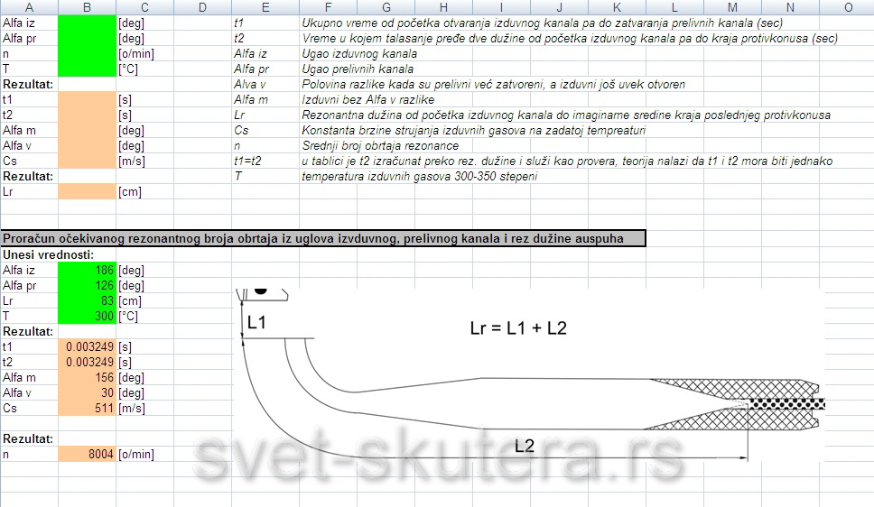

Posted 17 December 2014 - 12:36
Uradio sam kalkulacije na osnovu ove skice originalnog auspuha i dodao još 3cm u kanalu cilindra, vidimo da su u Tomos-u projektovali auspuh za 8000 u centru ili za 8400 u slučaju da je temp 350C.. Definitivno se išlo na elastičnost, iako je cilindar najbolji mnogo višlje, snaga iz 49ccm-a je ipak centrirana dole.. Dakle još jedan primer da prvo auspuh diktira radni režim motora a ne cilindar..
