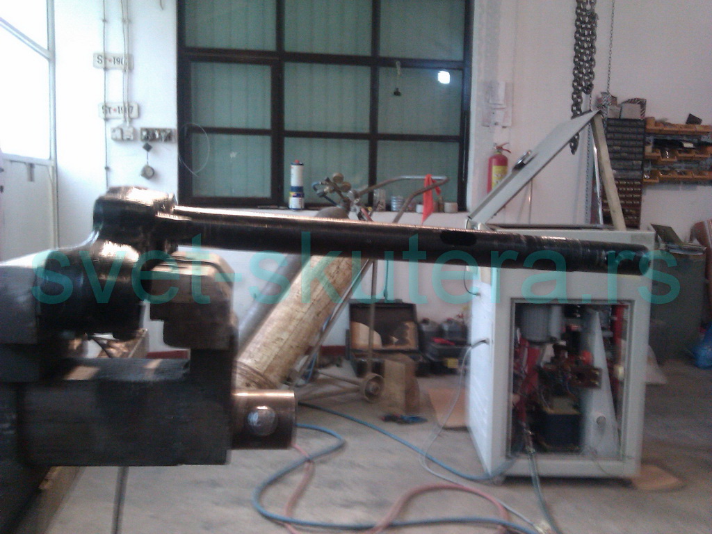

i ovde vidimo da se osovina T račve pokrivila kao kifla, u obe ose, unatrag i u stranu... očigledno je vozač nabio prednjicu negde kada je pao...
pošto nisam našao da kupim ovaj tip, rešili smo da je ispravimo, hvala Saby-ju iz Horgoša na savetima,... grejalo se do crvenog usijanja, i sa polugom se polako ispravila osovina ... veliki je problem kada krene poluga ume da ode i preko potrebne mere, međutim više provera sa metalnim uglomerom i uspeli smo...

I jesu sad tockovi u tragu? Moj od kad sam ga kupio (novog) vuce malo na jednu stranu kad pustim ruke al tome nisam davao znacaja, moracu da proverim tu osovinu...
#23 Mario
Posted 04 August 2013 - 15:24
pa reklo bi se da je sada u jednom tragu, možda se vrlo malo nazire da nije, ali motor definitivno ne vuče ni u jednu stranu, dakle sada je upravljanje kao kada je bio fabrički
