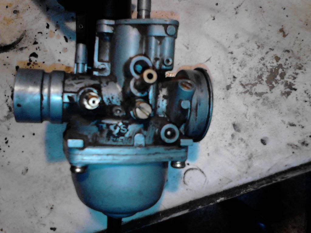

Verovatno je preliv, uospte se toga nisam ni setio, pogledacu. Ceka se petak da odem po cilindar, pa sklapanje i razrada.
Nisam nasao nigde u okruzenju dizne, a na sajtu MB nemaju vise setova. Sada je u njemu dizna 62, bojim se da ce mu biti posna smesa ako je ostavim.

cudi me da je 62 , trebalo bi da je 68 , opusteno stavi 68-70 , bice to dobro , i samo polako sa razradom , nema divljanja nekih 300km minimum

Danas cu pozvati motobox posto nema nigde vise tih malih setova.

Porucene dizne, i set oprugica, stize sutra. Za vikend je na putu ako sve bude islo po planu...
