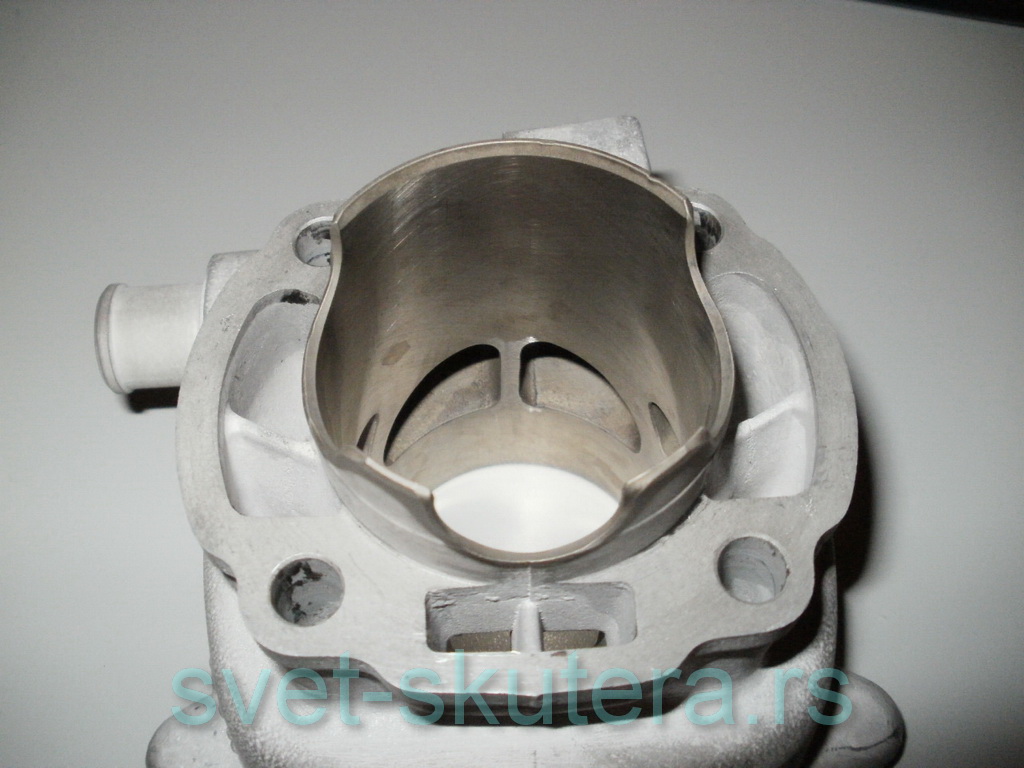

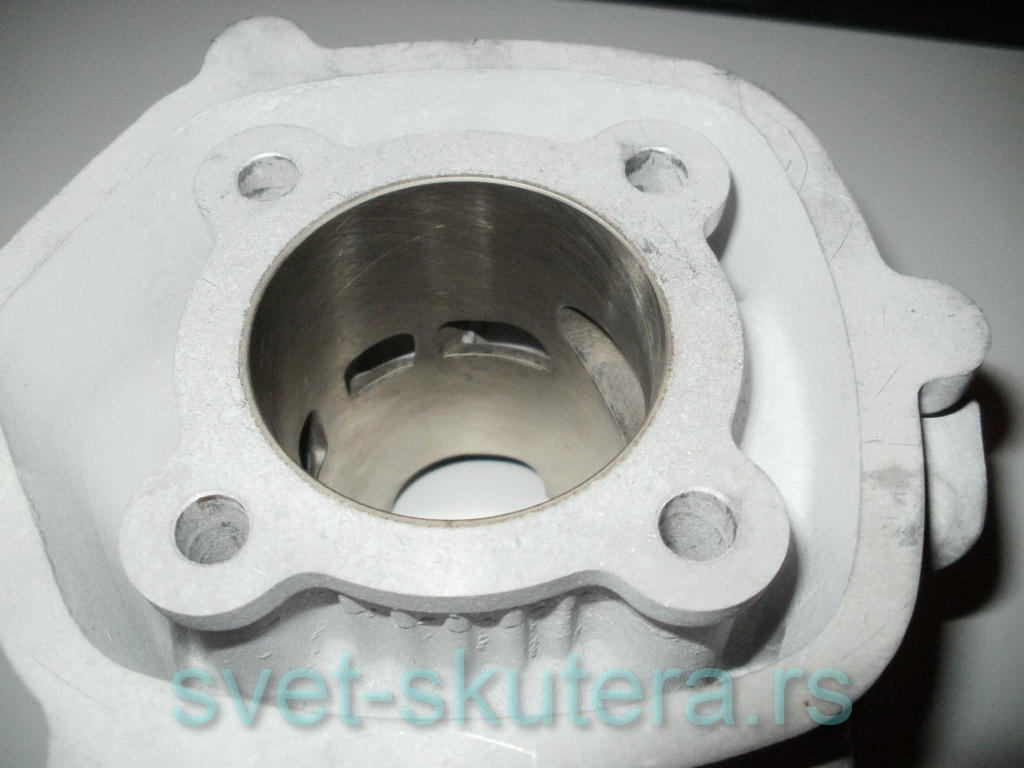

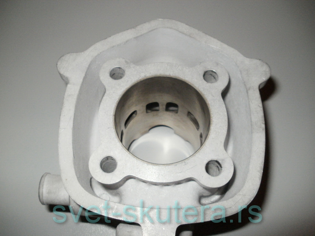

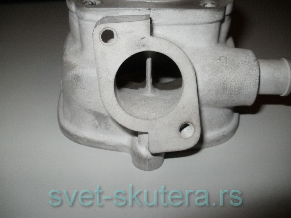

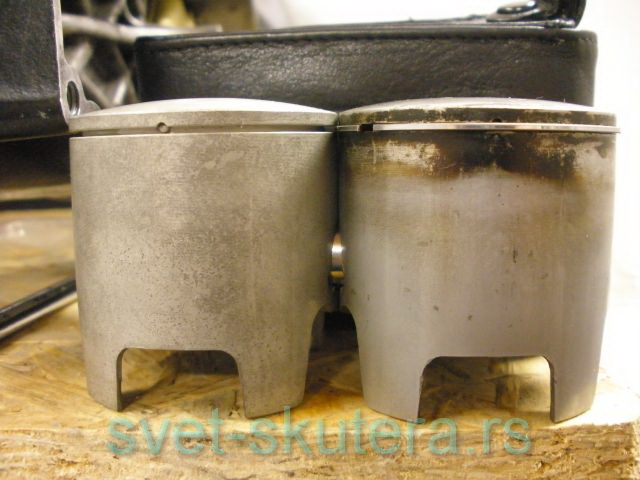

Evo njegove marketinške fotografije

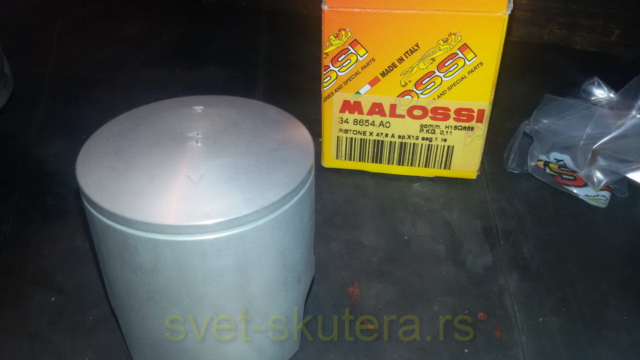

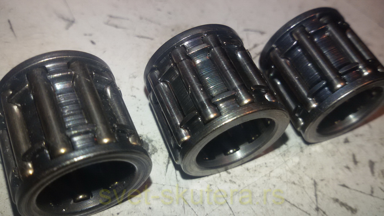

Sa cilindrom u kompletu dolazi ono što je i na slici, komplet zaptivača 0,05 do 0,4mm debljine za potrebe podešavanja squish-a, MHR igličasti ležaj za gornju pesnicu, karbonitne lamelice, komplet silikonskih zaptivki, klip sa jednom karikom, i glava sa poklopcem iz jednog komada..

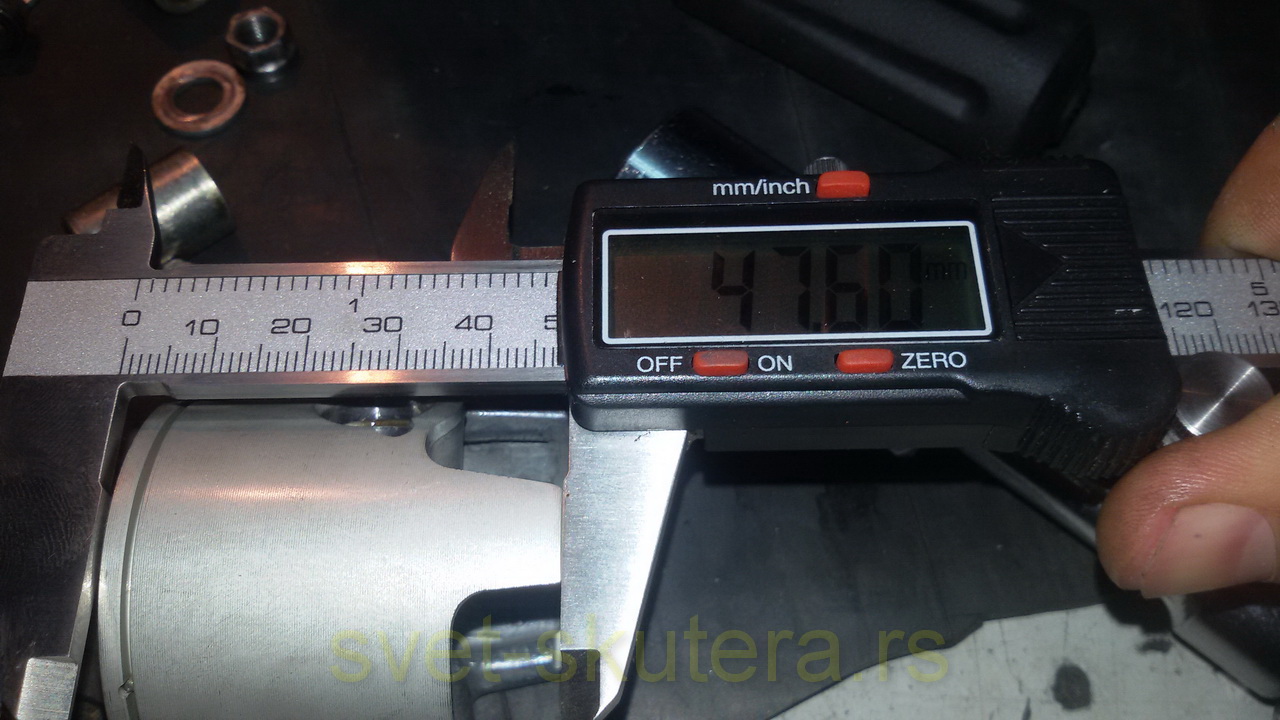

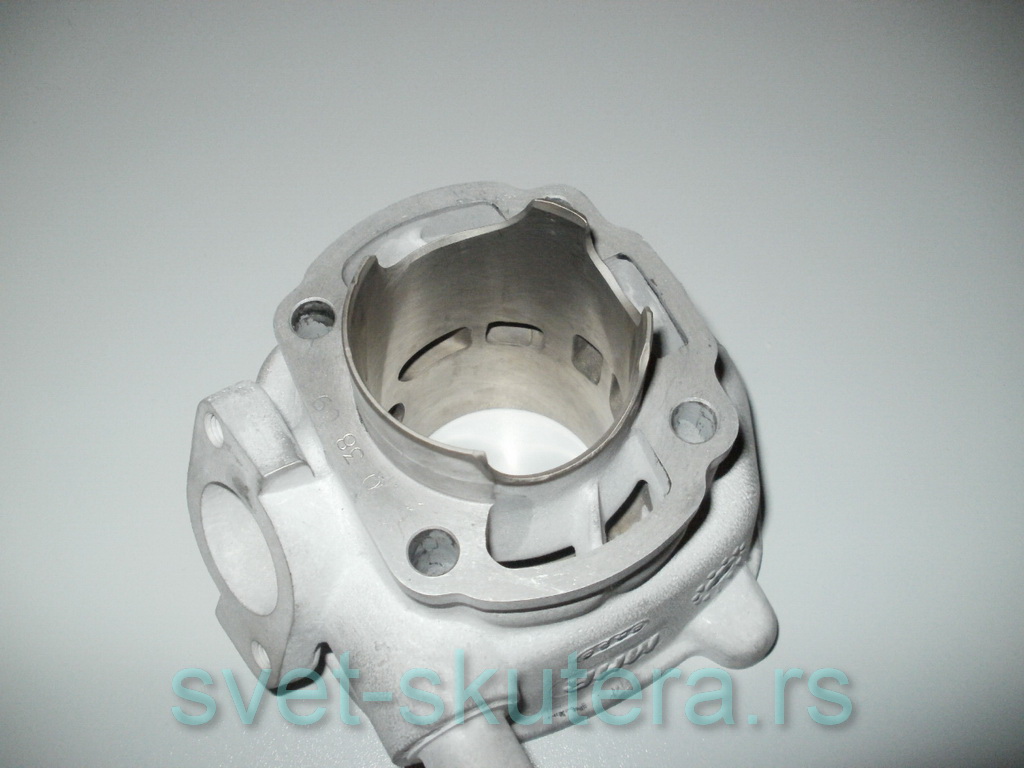

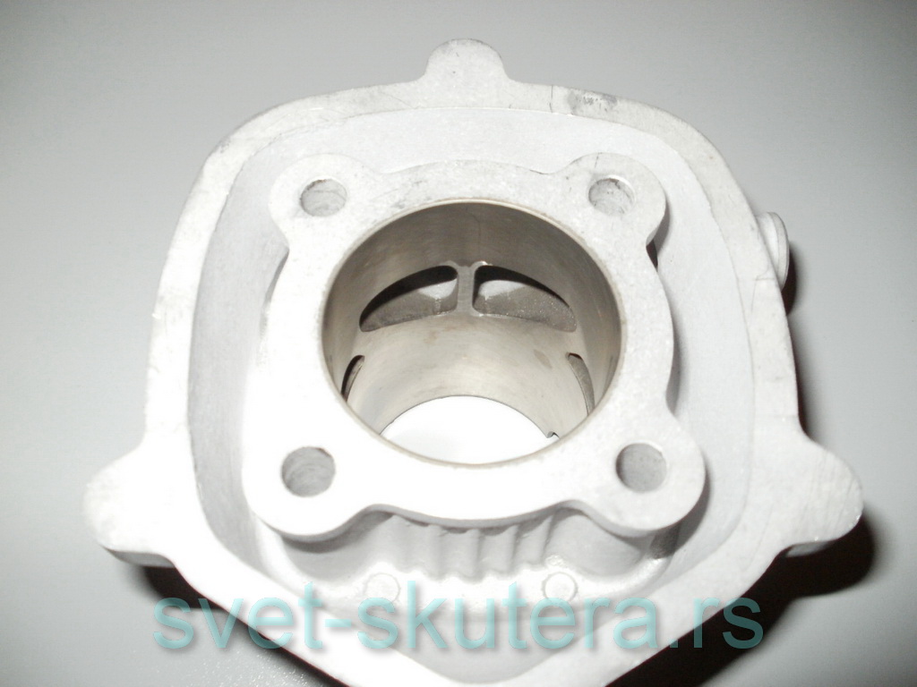

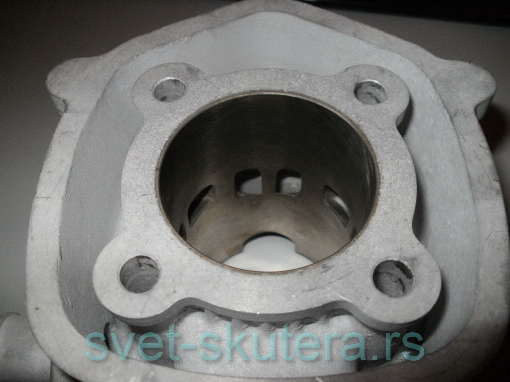

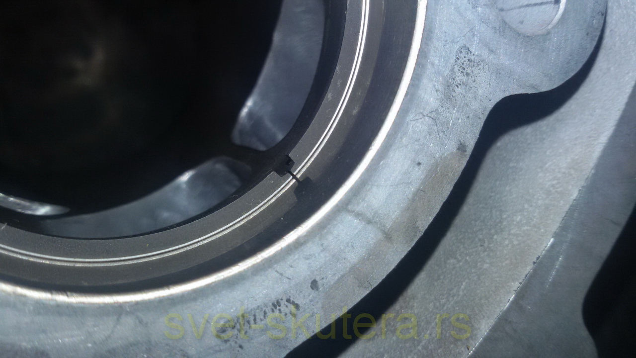

evo dosta fotografija sa našeg stola

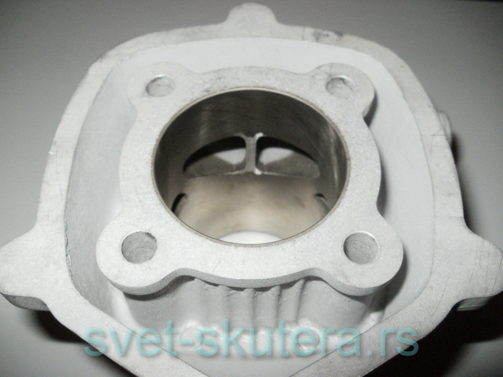

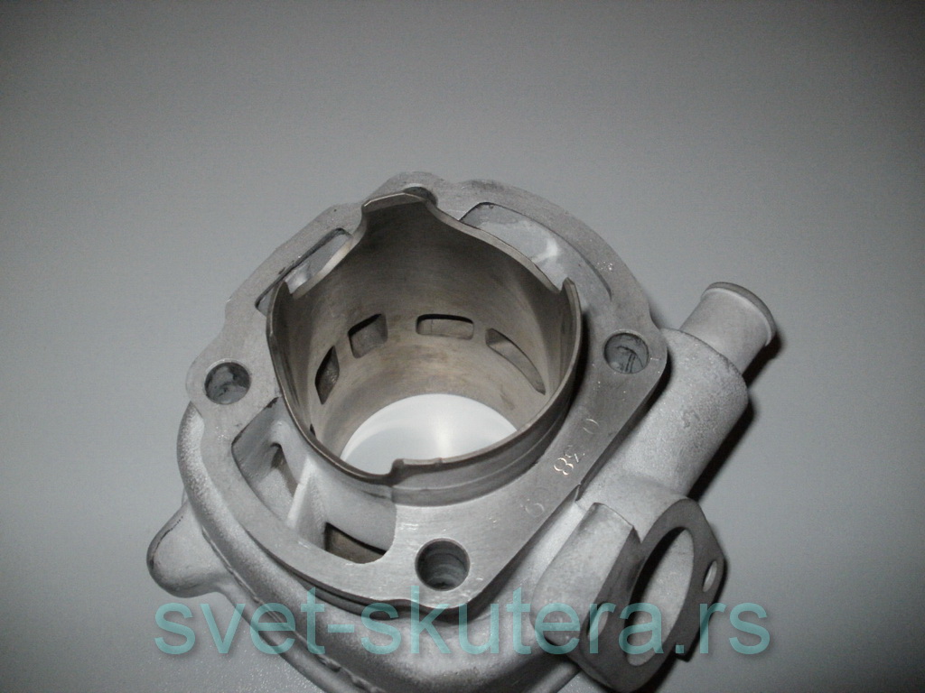

portmapa
izduv 20,5
primarni preliv 30,5
sekundarni preliv 30,2
boost 31
ovde ćemo primetiti da su sekundarni prelivni višlji od primarnih, što je za razliku od ostalih koncepata gde se lepeza radi od primarnog ka boost-u u tendenciji pada, drugačije.. najverovatnije je projekat uprskavanja drugačiji, pisalo se u Jennings-u dosta o ovome...

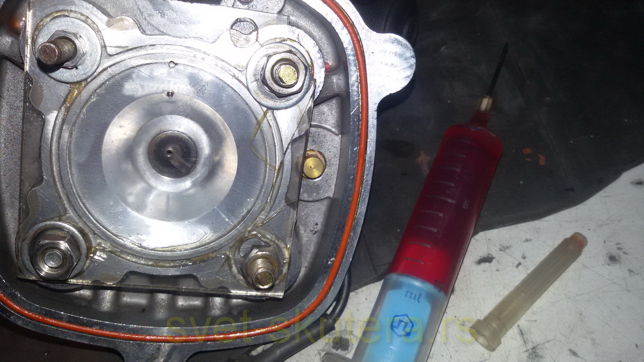

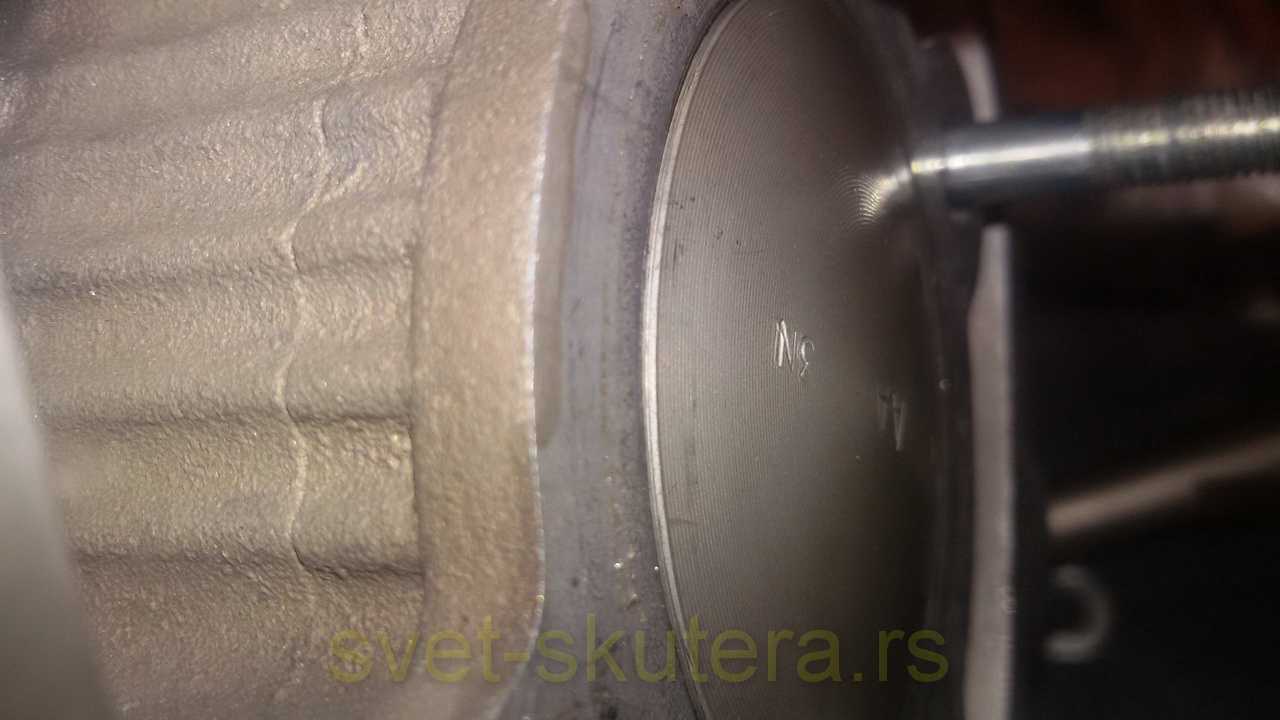

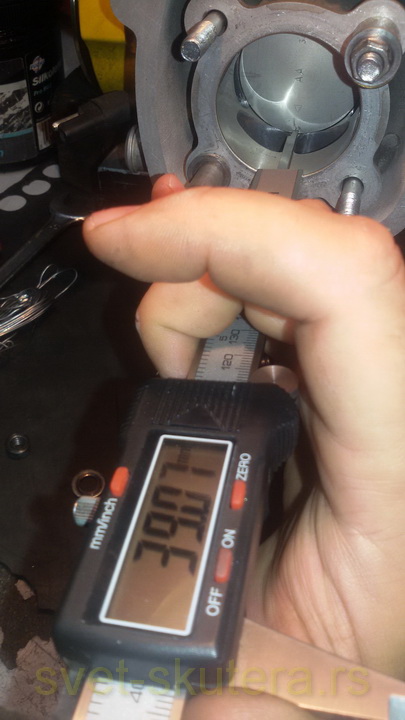

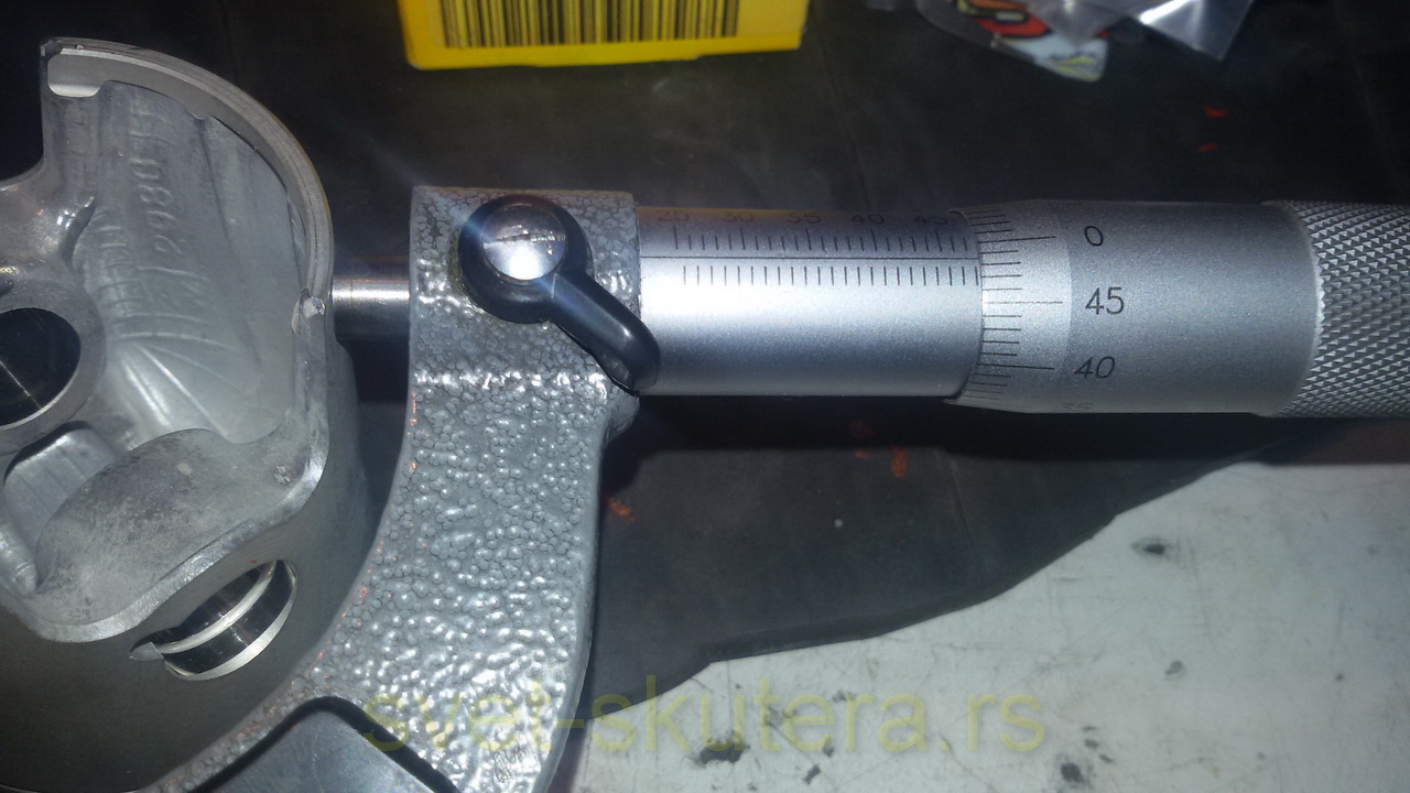

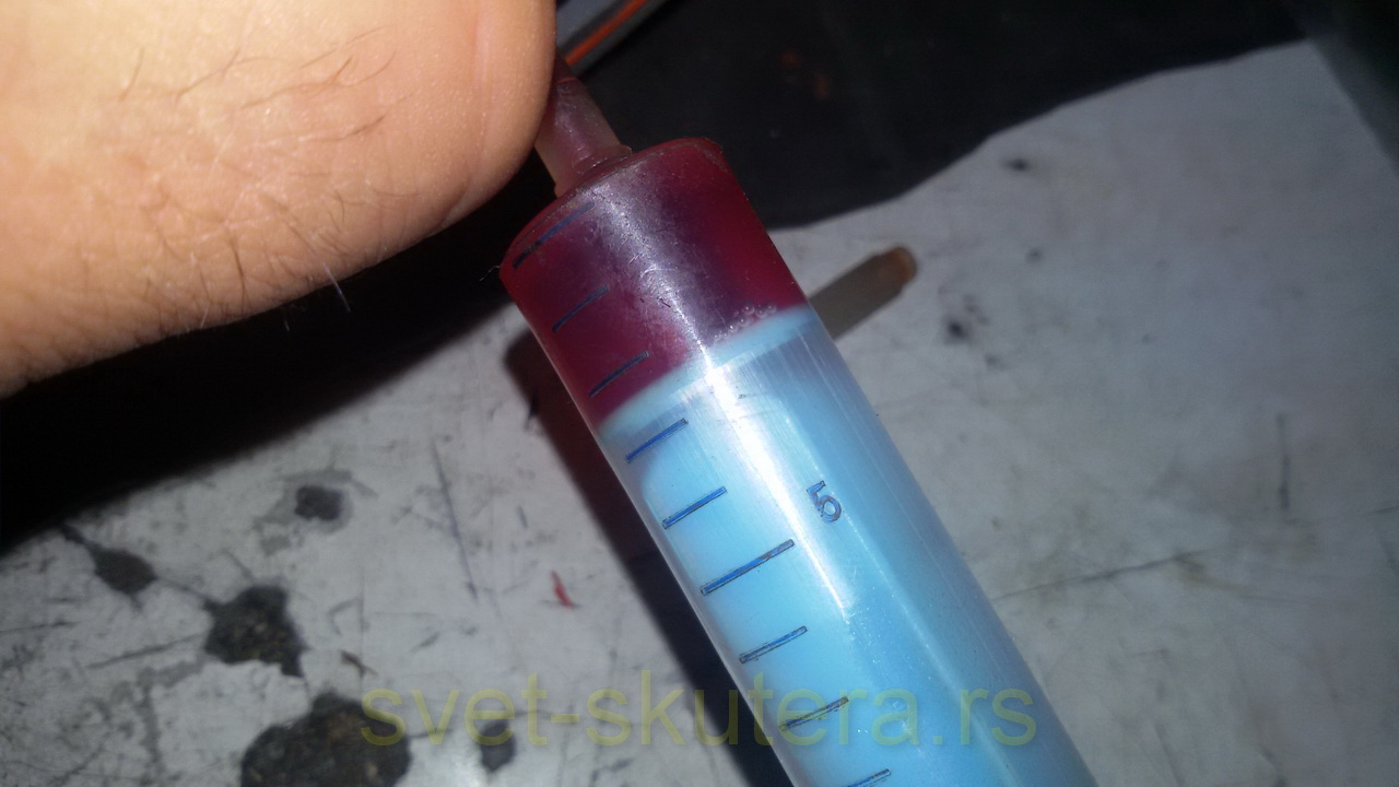

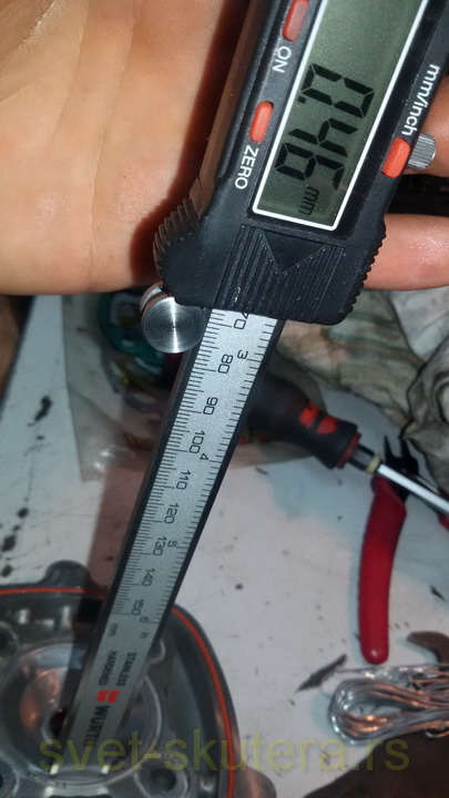

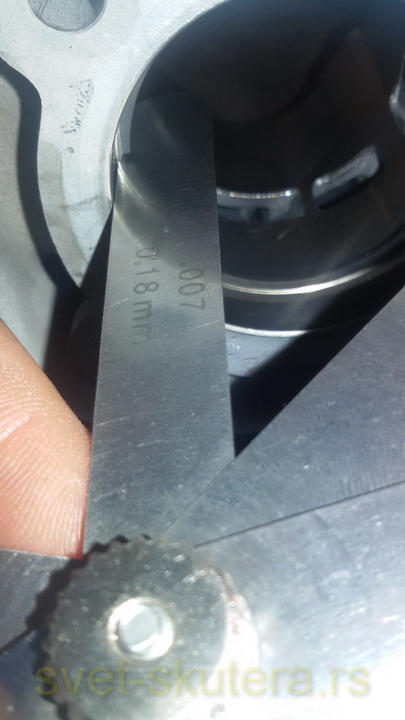

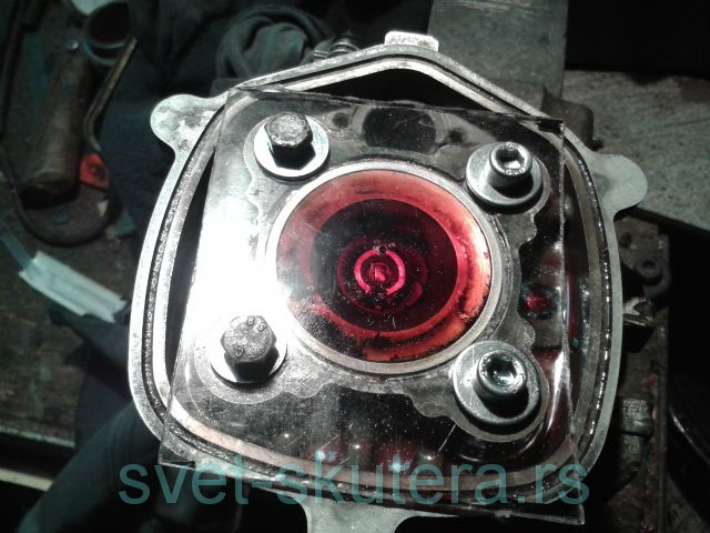

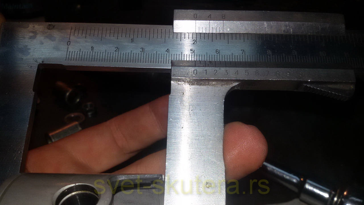

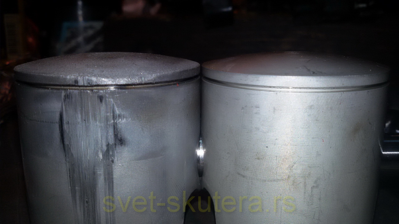

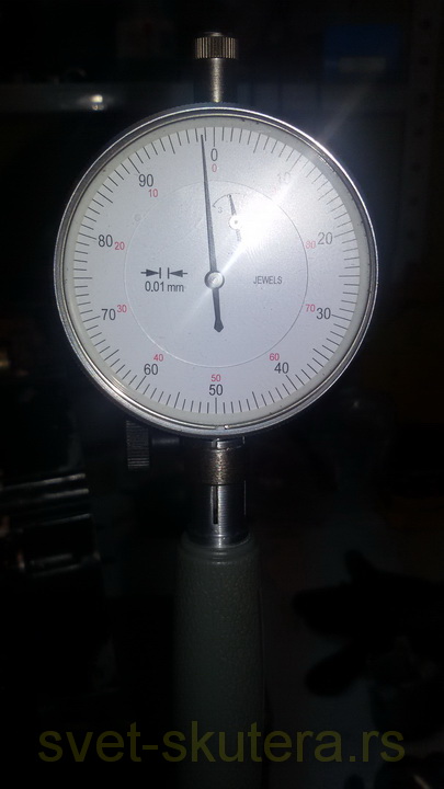

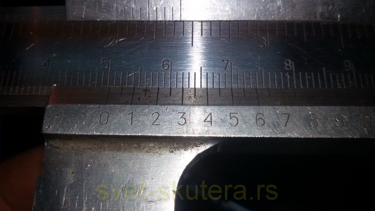

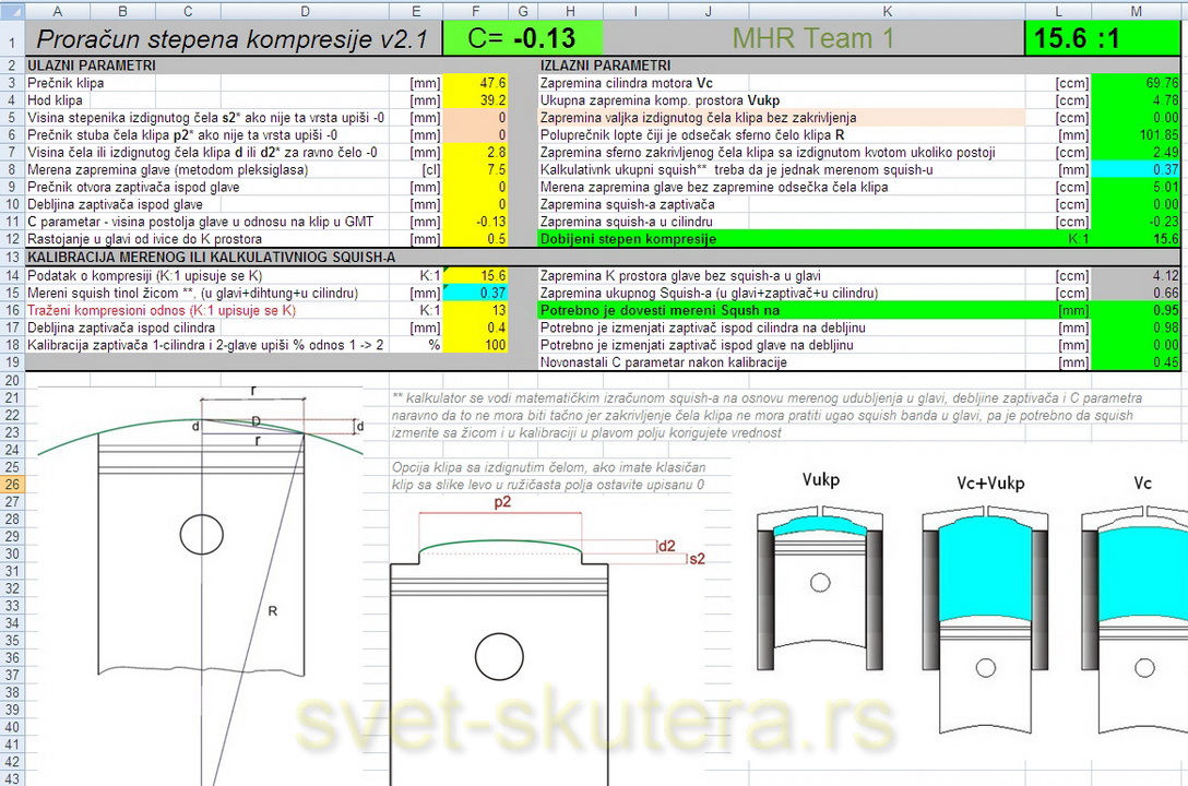

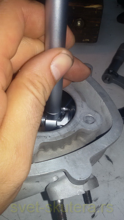

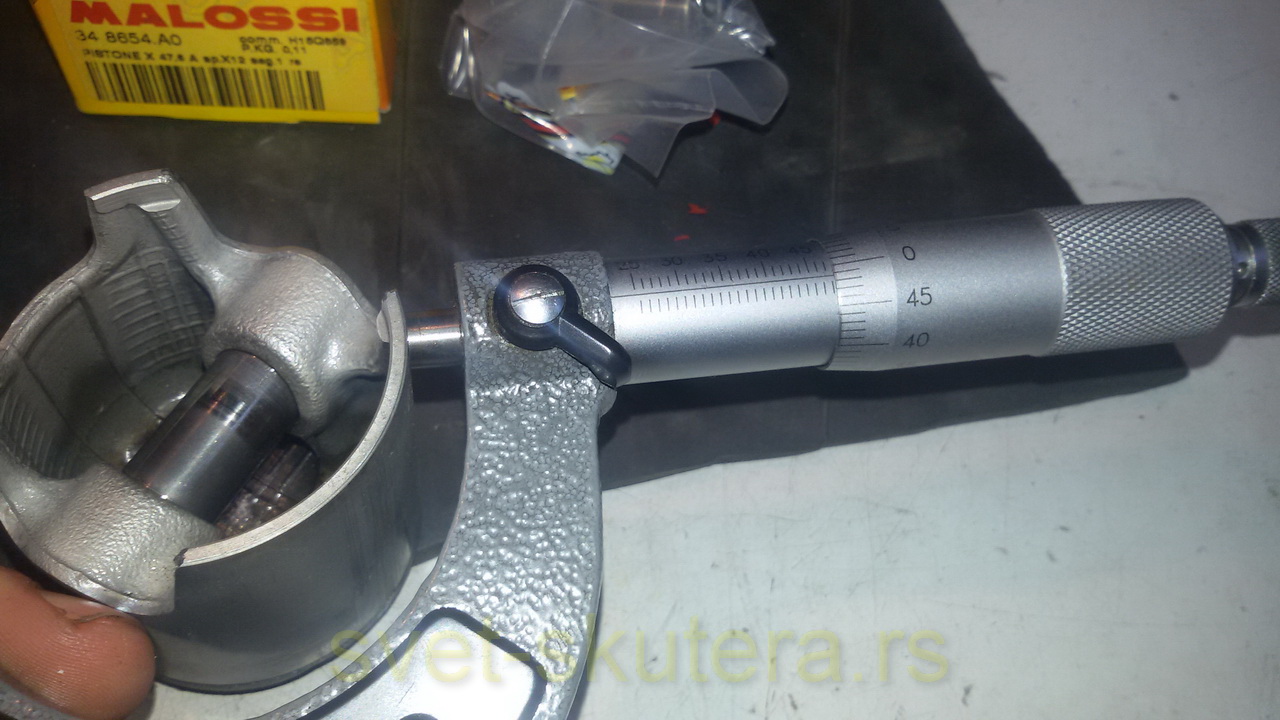

nadalje imamo izmereno zakrivljenje čela klipa od 2,8mm, kao i izmerenu zapreminu glave od 7,05ccm-a, zahvaljujući članu PitaNS, ovaj cilindar smo apsolvirali..
te nam iz ovog kalkulator govori da nam stepen kompresije na planiranom squish-u od 0,55mm iznosi 15,71:1

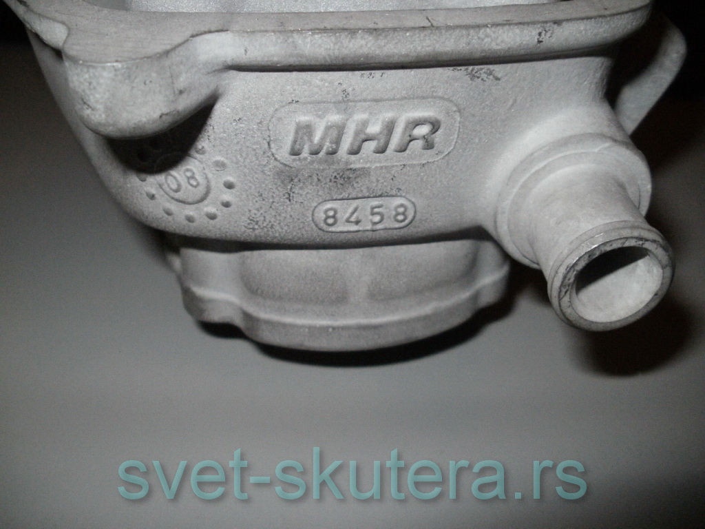

i da se u MHR-u tačno toliko i planiralo, evo strana iz knjižice, gde je zaokružen ovaj model cilindra
