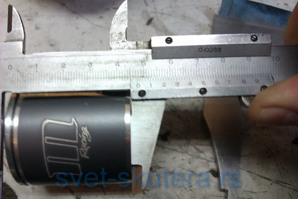

Naš primerak je za Minareli u LC izvedbi, ovde je njegova marketinška fotografija
kao slike sa našeg stola, na fotografijama je primerak koji je već oštećen havarijom osigurača, ali nas to nije sprečilo da uradimo analize

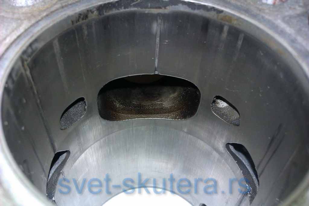

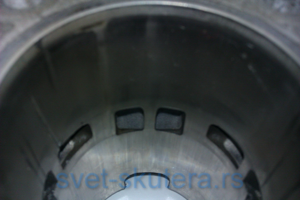

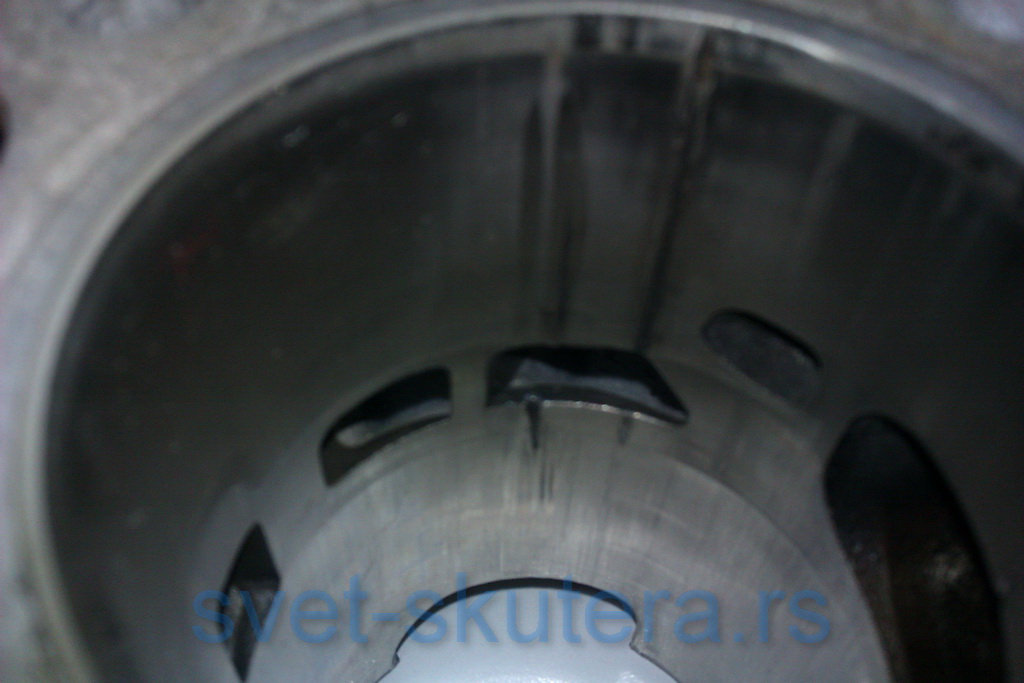

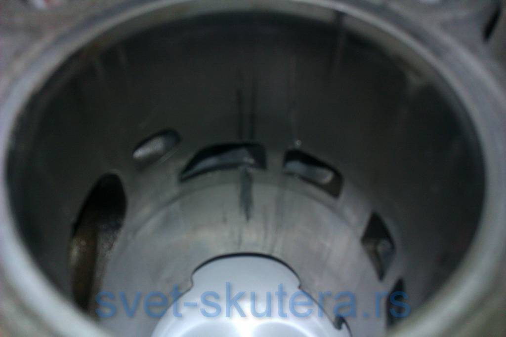

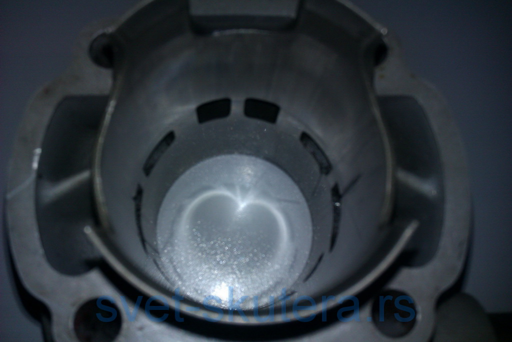

zapazićemo da je izduvni kanal rađen po rotax receptu, glavni izduvni sa dva mala aux-a, kao i da su primarni i sekundarni kanali na istoj visini, ali i da je urađen nos primarnim kanalima prema izduvu kako bi umanjili horizontalni ugao upraskavanja i time dobili na pritisku prelivnih kanala

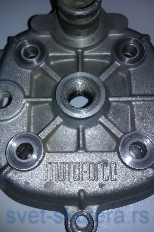

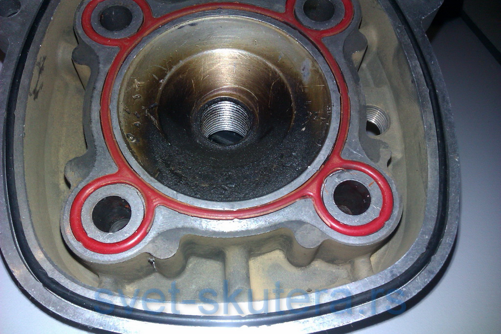

glava je jednodelna, sa silikonskim zaptivkama, u sebi nosi squish od dodatnih 0,5mm
te ukoliko je njena zapremina 7,5ccm-a, ona u kombinaciji sa ovim klipom donosi stepen kompresije od 13:1 kao i squish koji se meri žicom od 0,75mm, a koji potiče iz C=0,25mm i SQ u glavi 0,5mm
