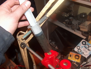

Nakon toga spremimo posudu u koju može najmanje 3dl ulja da isteče, okrenimo štapove otvorom u posudu te laganim pritiskom možemo ispumpati svo ulje, prvo iz jedne kasnije iz druge viljuške... obratimo pažnju koliko je ulja isteklo, možemo i obeležiti markerom na posudi nivo do koga je ulja iz prve viljuške isteklo...

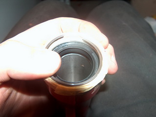

Nakon toga sledi skidanje osigurača semeringa...
Pošto u kanalu dosta čvrsto stoji potrebno je pripremiti neki alat, ovde sam se poslužio odvrtačem koji sam naoštrio i blago zakrivio u luku.. Osigurač ima nešto prostora da se pomeri prema semeringu, te je malo jačim pokretom prema dole moguće ubaciti alat u kanal... obavezno zaštitite ivicu amortizera nekom trakom....
jednim pokretom osigurač izlazi iz kanala i moguće ga je izvaditi

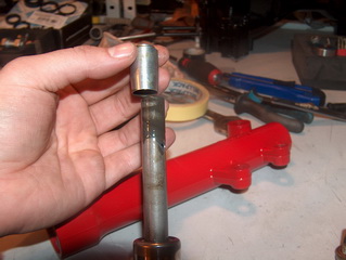

nakon toga potrebno je izvaditi semering iz viljuške.. ovde sam se poslužio alatom za vađenje ležaja, kod mene je unutrašnja mera fi=30mm..
i kontra teg u svrsi čekića

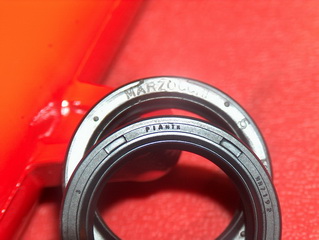

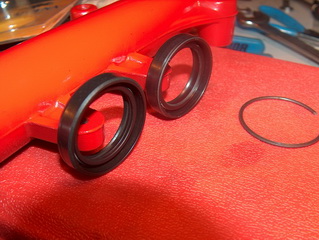

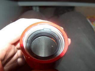

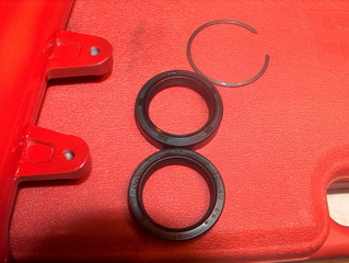

Uporedićemo dimenzije i izgled starih i novih semeringa.. U mom slučaju je originalni Marzocchi sa duplim žlebom na mestu koji naleže na štap, izuzetno kvalitetni namenski semering, ali 15 godina je učinilo svoje i dasnom štapu se ocrtavala tanka naslaga ulja i lepila prašina... Novi Piantk semerinzi iz Athena pakovanja su klasični sa jednim žlebom..

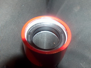

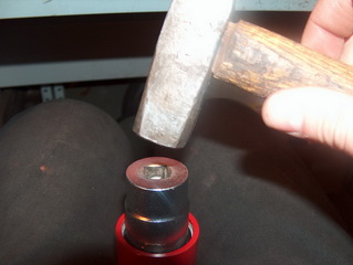

sledi lagano vraćanje novog semerina na mesto, ja sam se poslužio sa štek nastavkom odgovarajuće dimenzije i naravno čekićem, pa polako

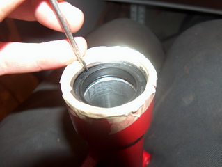

semering je potrebno dokucati do mere da u žleb može da se vrati čelilni osigurač, vrlo je bitno obratiti pažnju da semering ne stoji krivo.. u mom slučaju je sa donje strane graničnik pa semering ne ide niže, ali i da nije obratio sam pažnju da laganim kuckanjem poziciju dovedem do donje ivice ruba kanala
sledi opet zaštitna traka i ubacivanje osigurača
klasičnim odvrtačem i laganim pritiskom po obimu čelični osigurač ulazi na mesto

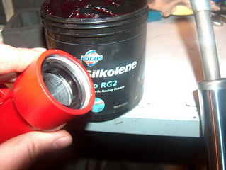

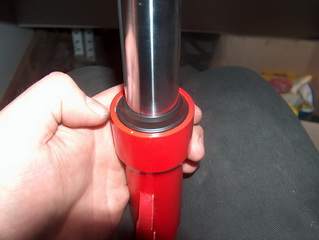

nakon toga dolazi stopa štapa i štitnik prašine
štap ubacujemo u viljušku
šrafom pritežemo štap u viljuški, i postavljamo prašobran u kanal iznad semeringa

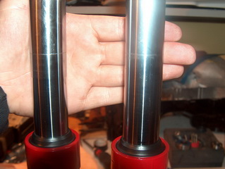

i testirao obe viljuške sa svojom težinom, evo koliki je hod...
međutim pojavio se ovde i jedan problem, jedna viljuška mi je brža a druga sporija, što u vožnji nikako neće biti dobro...
evo i zašto..
Kada sam ispustio ulje, primetio sam da u jednoj nema dovoljne količine, verovatno je ulje ranije ispustila, i to će biti baš ta koja je na semeringu ostavljala trag.. kada sam ulje vraćao morao sam u drugu da dodam ulja, koje verovatno nije bilo iste gustine..

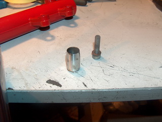

Unutar tela, nalazi se pomocna osovina na koju se sa gornje strane oslanja opruga a koja sa donje strane ima malu helper oprugu naslonjenu na puškicu. Kompletan sklop je sastavljen tako sto se odozgo osovina drzi imbusom 14, a odozdo, kroz čizme imbusom 6, pa je potrebno na jednoj strani drzati kontru dok se druga odvija.
Semerinzi su učvršćeni žičanim segerom i njihovo uklanjanje je lako pomoću špic klješta, dok je za semeringe doboljno podbosti širi šrafciger u utor ispod njih i na pologu ih isterati nagore
Ovde vidimo u kakvom je semering stanju, pravo vreme za zamenu posto jos nisu krenuli da pustaju:
ovako izgleda sve rastavljeno, odmašćeno i oprano, spremno za postavljanje semeringa i prašobrana:
Nakon ciscenja, vreme je za stavljanje novih semeringa:
Nemojte zaboraviti da vratite osigurac:

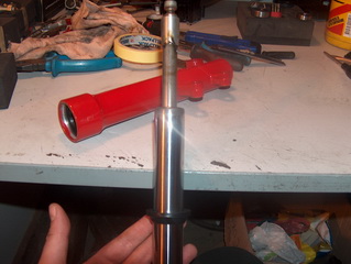

Osovinica sa helper oprugicom kroz štap, pogurati duzim šrafcigerom da izadje skroz sa donje strane, sa donje strane (na slikama desno) postaviti puškicu i preko svega navuci čizmu. Kroz štap ponovo u kontru stežemo imbusom 14, a sa donje strane kroz čizmu imbus 6. Treba samo voditi računa da hepler oprugica ide iznutra odozgo a ne odozdo. Kada smo pritegli na fabrički propisanih 20nm odozgo kroz štap spuštamo glavnu oprugu...
