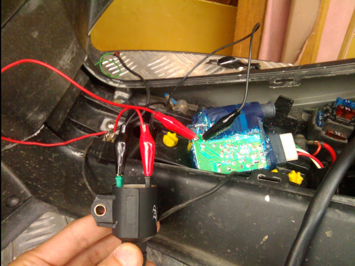

Pošto je riknula CDI-Bobina, mene je jako puno interesovalo da otvorim ono kućište i utvrdim u čemu je problem. Naravno nije tako lako otvoriti jer je sve zacementirano. Naravno gospoda elektroničari nisu ostavili mogućnost popravke, čak nisu ni razdvojili CDI i bobinu već se sve to nalazi u istom kućištu, tako da ako crkne jedno od ta dva mora da se kupi ceo bez obzira što je jedan i dalje u funkciji.
Krenuo sam sa ljušćenjem crne plastike u koju je sve upakovano. Industrijskim fenom zagrejem pa kad plastika omekša lakše je skinuti. Malo po malo, šrafcigerom sam poskidao plastiku i ostalo je ono punjenje koje je ovde u vidu nekog tvrdog, providnog voska plave boje.
Lepo se vidi da je stvarno bez potrebe bobina ubačena odma pored cdi-a, ali ok razumljivo je, zaštita sopstvenih interesa...
E sad sreća pa je punjenje bilo providno tako da sam pomoću lampe video gde se tačno nalazi spoj CDI-a i bobine. Nastavio sam sa zagrevanjem i kopanjem po plavom vosku, koji je inače tvrd kao kamen dok se dobro ne zagreje. Došao sam do 2 kontakta, spoj cdi-bobina, gde se nalaze masa(levo) i jedan kraj kondenzatora(desno).
Kako još uvek nisam bio siguran da li je crkla bobina ili cdi, a sad sam već mogao da se poslužim multimerom, došao sam do zaključka da od sekundarnog namotaja bobine do mase ne postoji nikakav otpor niti kontakt. Znači otišla bobina...
Sreća imam moju bobinu sa eagle-a pa ajde da je testiram...
Pali, radi, odlično... CDI ću upakovati u posebno kućište, Boki ostaje da nabavi bobinu, tako da će u buduće ova dva elementa ostati razvedena. U braku im ipak nije išlo najbolje. :D
Cdi veličine upaljača...
