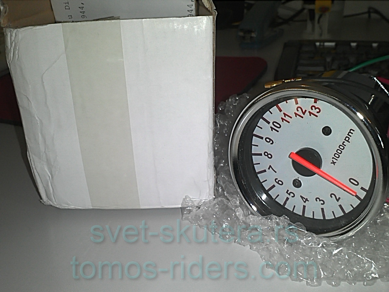

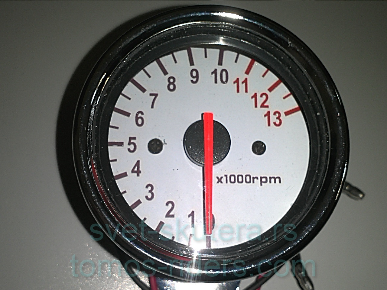

U pakovanju dolazi samo obrtomer, u niklovanom kućištu, sa ušicom za montažu.. Cena je vrlo prihvatljiva, na aliexpres-u je celih 9 USD-a sa besplatnom poštatrinom, sve ukupno sa našim porezom cena izlazi na 11e.
na žalost, kinezi jednostavno ne mogu da sakriju svoj uradak, ja sam uočio na bar 5 mesta loše printovanje, a o tome da u kružnici brojevi ne stoje podjednako raspoređeni ne vredi ni raspravljati..
najzad šeme za povezivanje nema, nju je potrebno skinuti sa net-a, ovde vidimo da ima i pozadinsko osvetljenje,
crvena - pozitivni napon 12V za sijalicu
crna - masa
zelena - negativno polarisan signal sa bobine
crna - pozitivno polarisan signal sa bobine
(ovde vezujemo samo jednu u zavisnosti od konfiguracije mašine, recimo zamo zelenu koja dolazi na bobinu ili samo crnu)
žutocrna - visoki napon (to sad može biti i visoki napon ulazni sa 300V bobine i visoki prema elektrodi svećice, postoje modeli kojima se žica obmota oko kabla svećice, pa na principu indukcije broje impulse)
preostaje sad da testiramo, nadajmo se da ovaj obrtomer broji svaki impuls, pa će ovako odgovarati za 2T konfiguraciju, kao i za 4T kod ovih prostiji konfiguracija skutera i mopeda gde svećica baca svaki put varnicu, tako ćemo imati verodostojno merenje obrtaja..

pa to je ista ova kakvu sam ja uzel...mene je izasla 60 kn,znaci desetak usd..
kaj se tice spajanja,dobro si napisal za osvjetljenje,ali ostalo je malo drugacije..
spaja se dakle na + ( ne stalni plus nego plus nakon kontakta) i - na bravici..ima napajanje da bi uopce mogla radit i ocitavat obrtaje...
a ova zica za visoki napon spaja se na ulaz u bobinu sa cdi-a.
radi na 2 t masinama provjereno

Posted 04 November 2014 - 23:55
Onda ovako
Crna ....+ napon sa kontakt brave
Zelena ....masa
Zuto crna signal sa bobine
Ok, hvala Steeef
