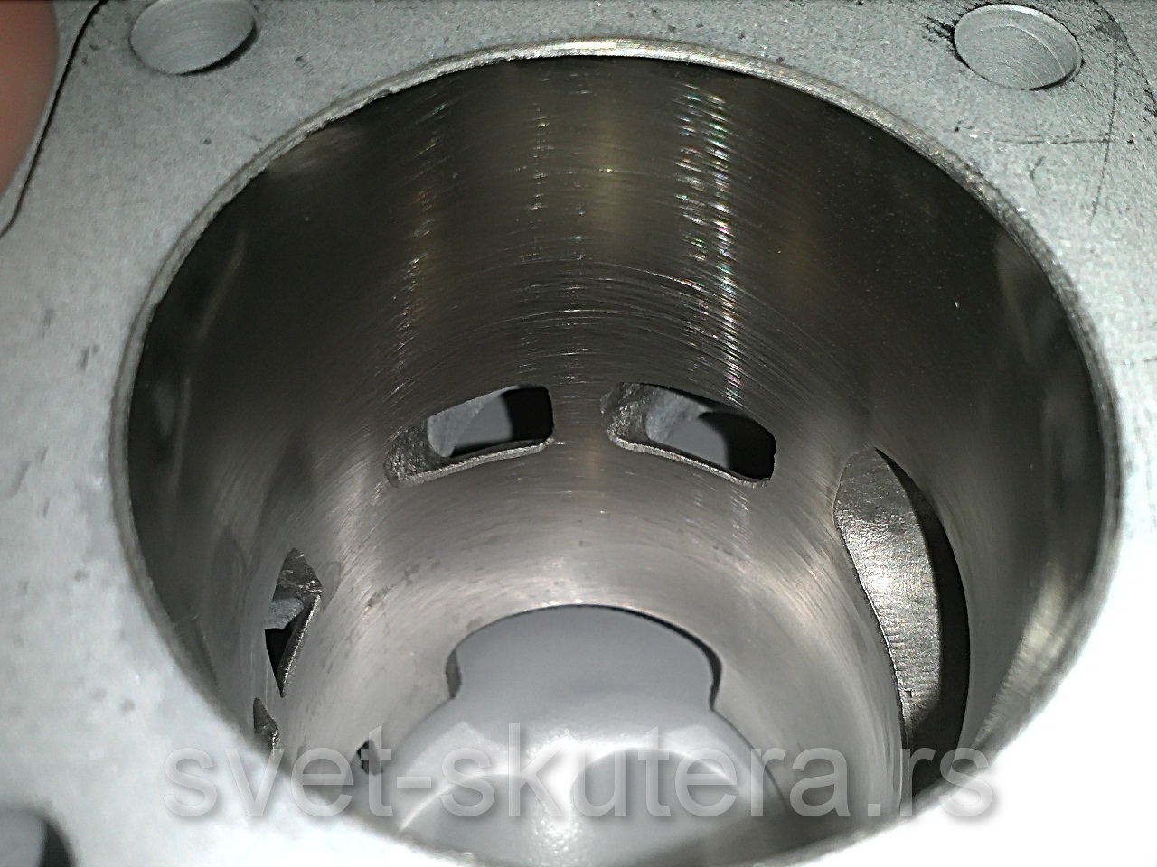

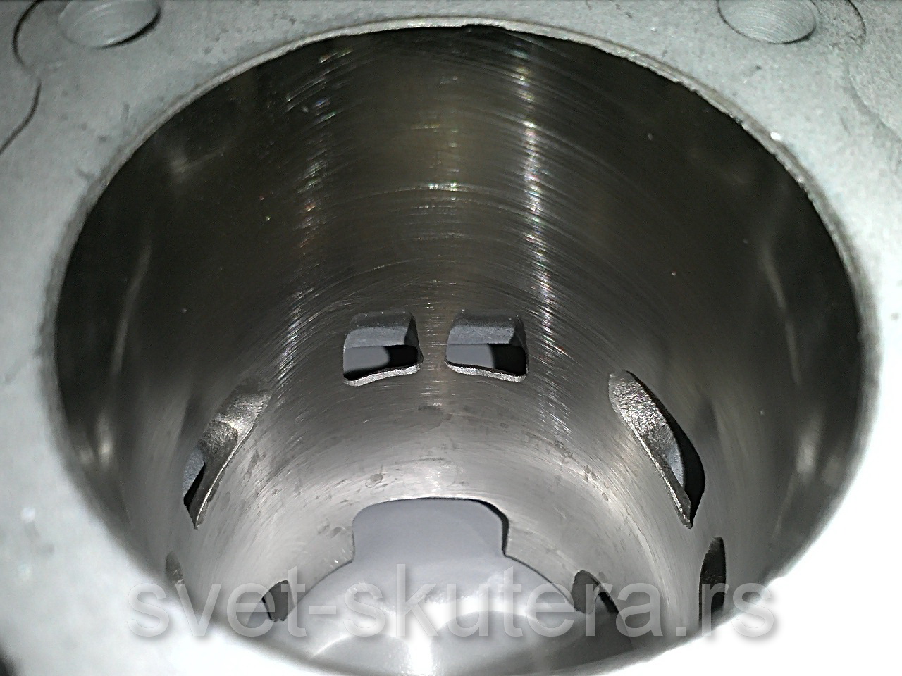

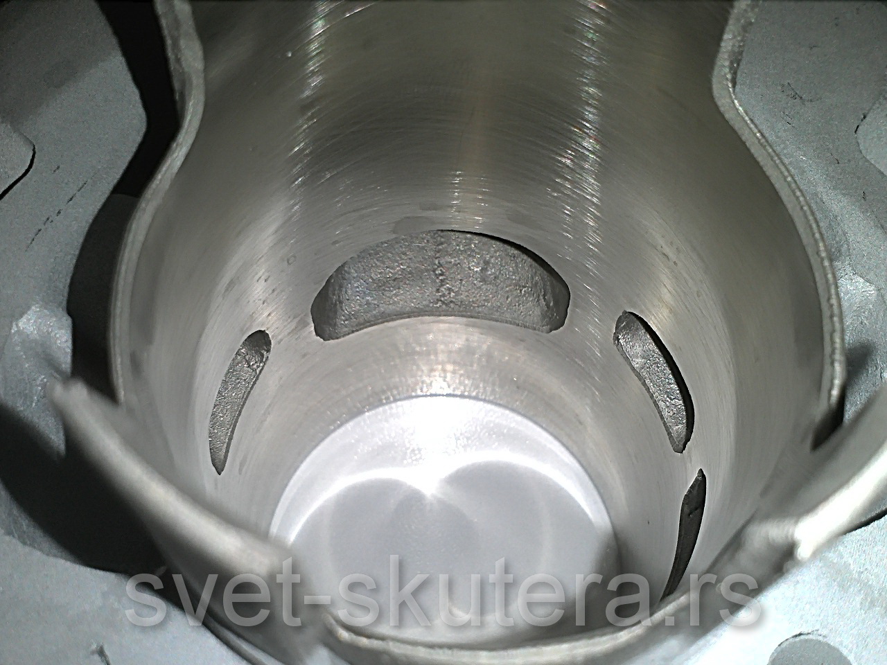

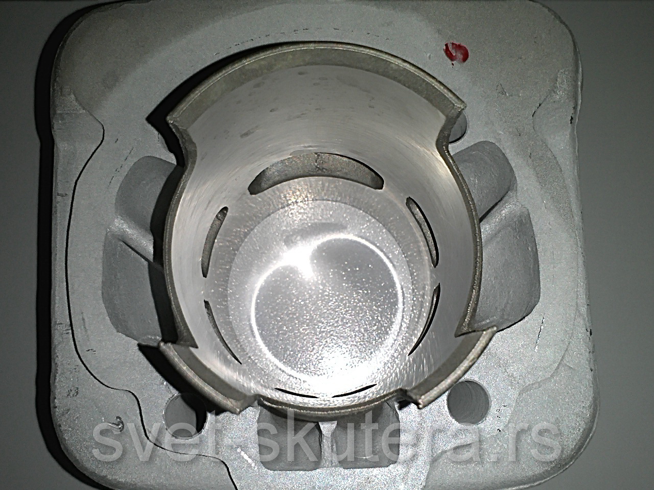

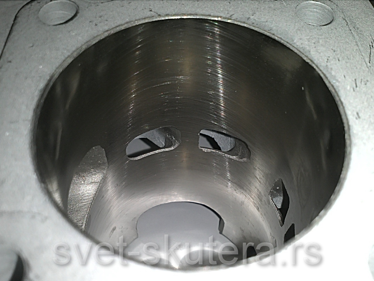

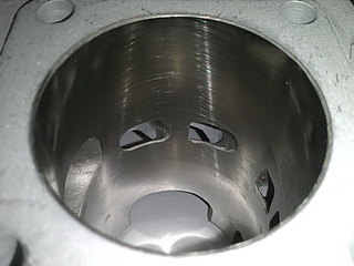

Cilindar je kao što smo napomenuli Aluminijumski sa kvalitetnom nikasil košuljicom koja bi po pravilu trebala raditi mnogo km bez posebnog utroška. Koncept kanala koji vidimo da se provlači i kod ostalih proizvođača, ne preterano velik izduv, a za uzvrat dobre i velike površine dva para primarnih i sekundarnih prelivnih kanala, kao i dva boost-a.

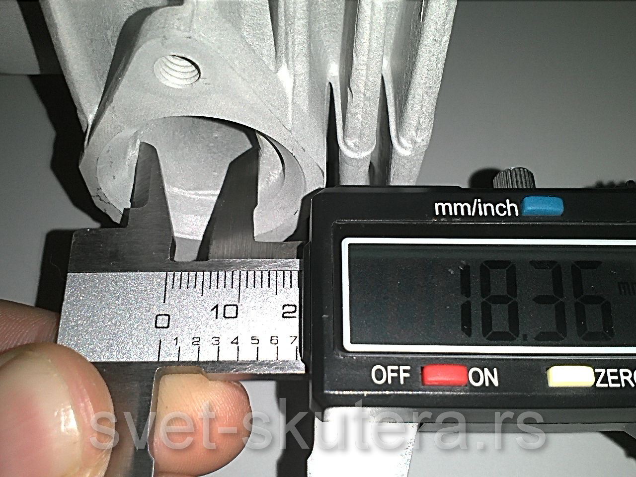

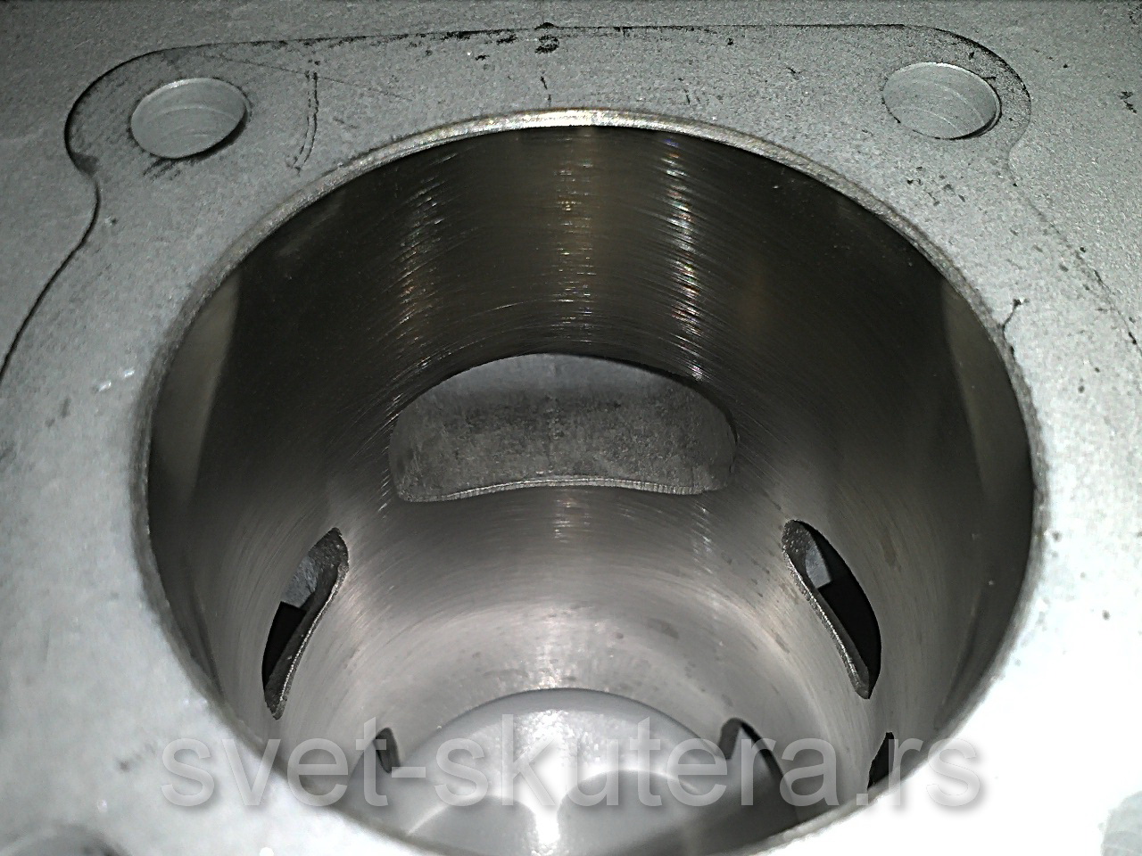

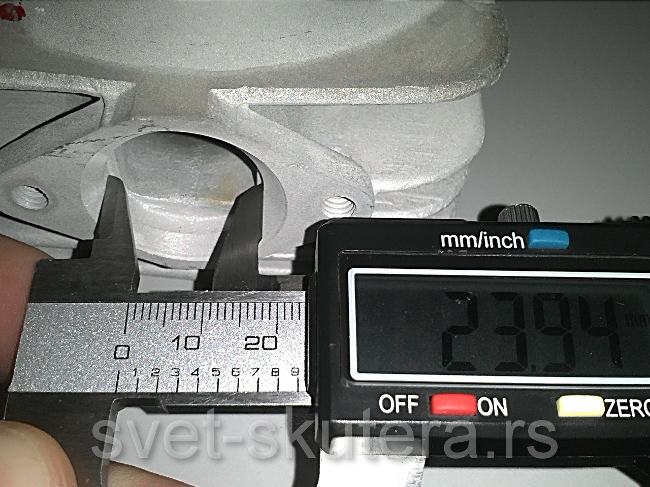

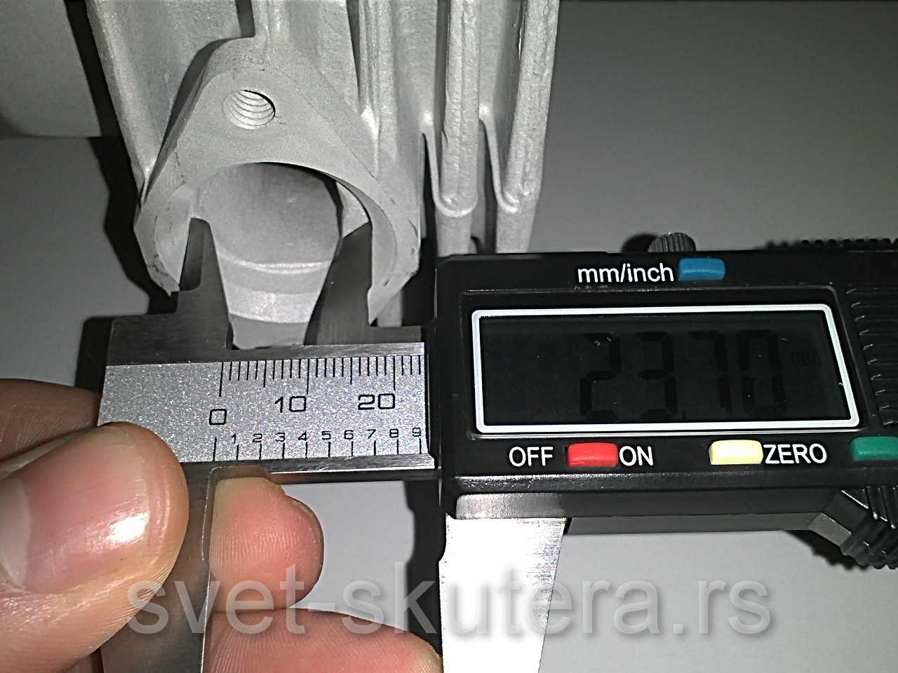

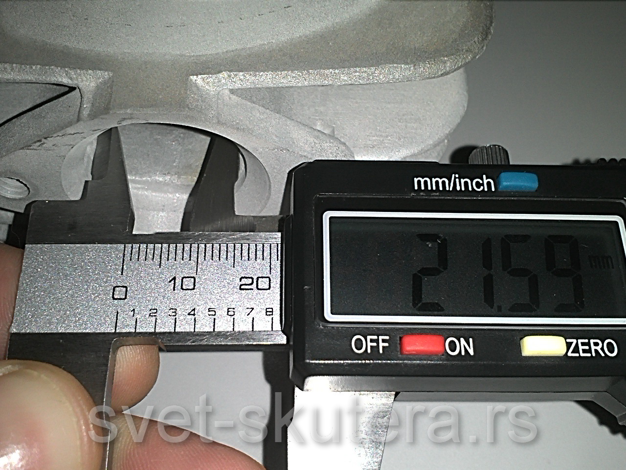

Daljim pregledom ustanovićemo da je izlaz na izduvnom kanalu zaista projektovan za prsten izduvne grane fi=24mm i da bi cilindar mogao da se proširi prema zahtevima auspuha u nekom tuning zahvatu, kao i da je ovako u stock izvedbi zatvoren na horizontalnu meru od 21mm i vertikalnu meru izlaza izduvnog kanala od 18,5mm.. ovde je redukovana potrošnja i zadržan obrtni moment u nižem spektru za klasične izduvne lonce

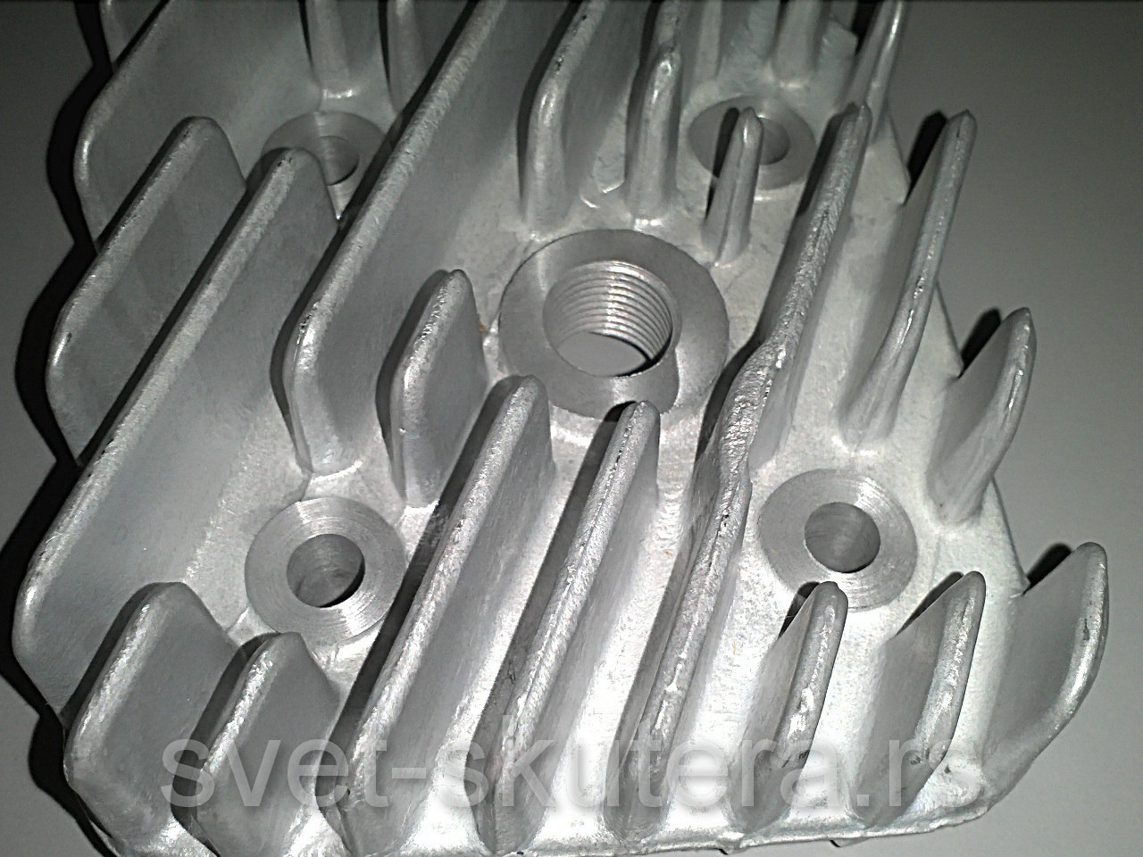

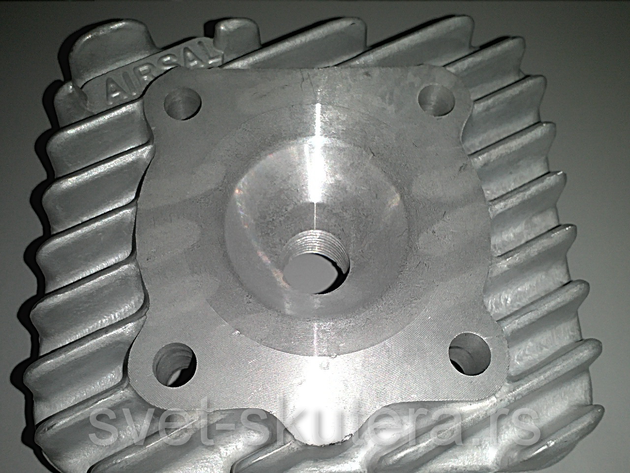

Glava cilindra je novi koncept sa širim i malo višljim rebrima, ne znam koliki joj je kompresioni volumen, to mi preostaje da premerim.. nema kanala za O ring, koristi se aluminijumski zaptivač kao i kod klačnih stock aplikacija, prepoznatljiv je squish band, odvođenje temperature u novom konceptu rebara je rešeno i sa donje strane glave koja nailazi prema cilindru..

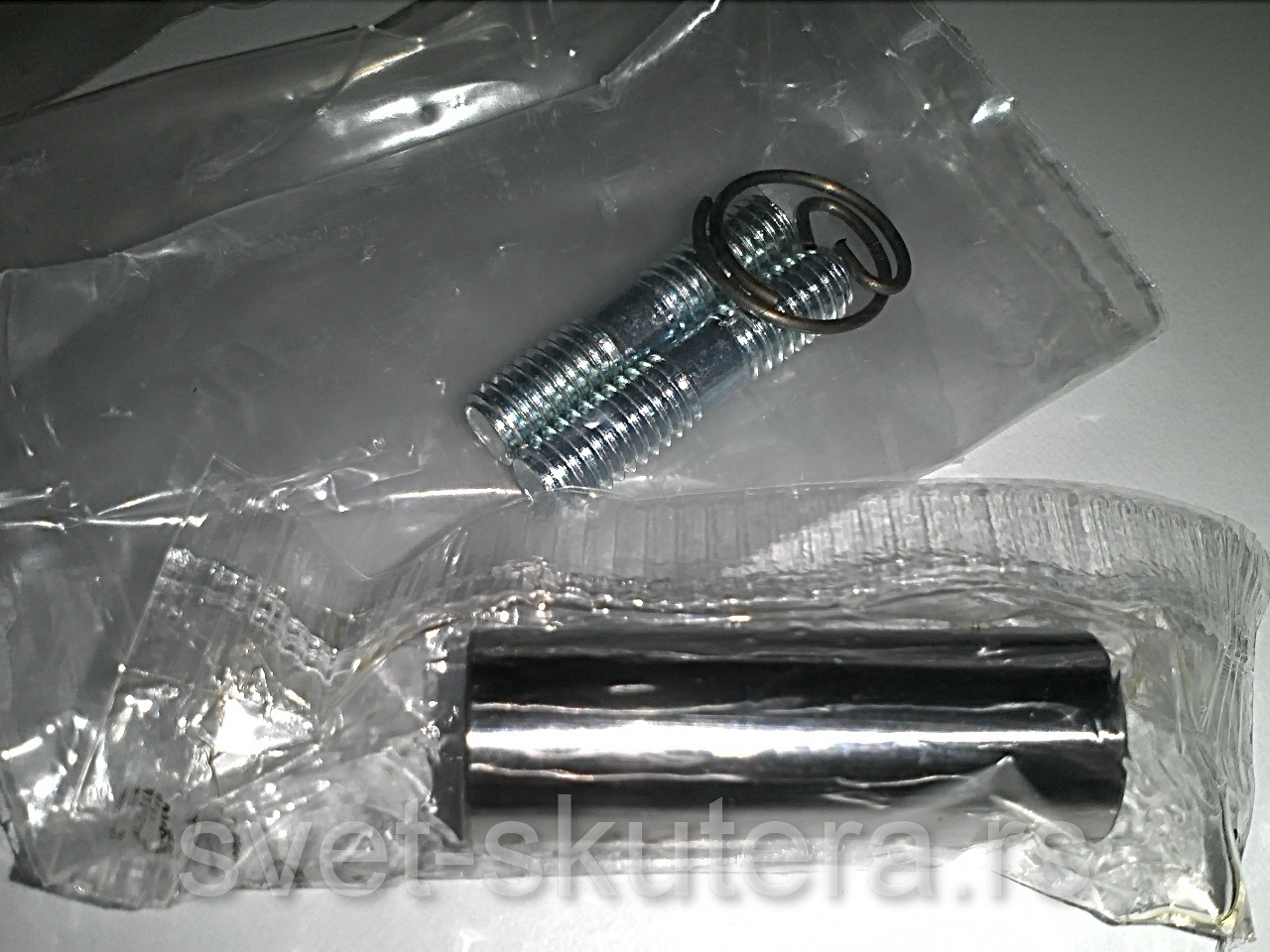

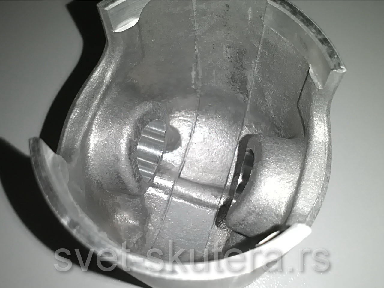

Klip je Airsal proizvodnje, koncept sa dve karike hromiranih površina kojima su sastavi sa gornje strane. Na slikama vidimo da je klip urađen sa izdignutim čelom, jer predpostavljamo da ga koriste i u aplikacijama gde se povi sport cilindri pakuju sa serijskom glavom..

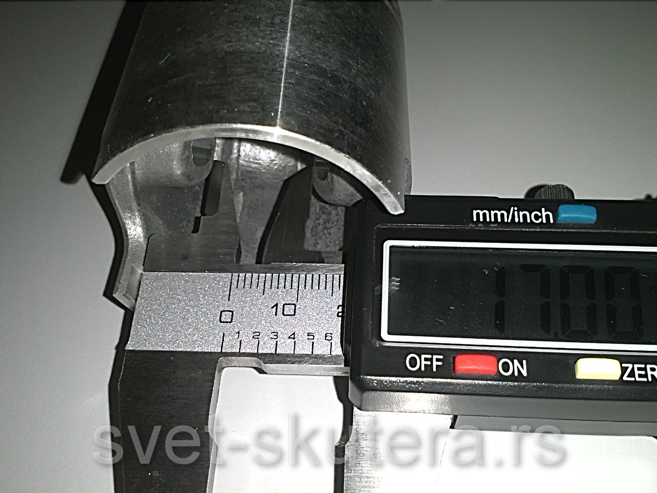

U unutrašnosti vidimo da je širina doseda za igličasti ležaj 17mm odnosno predpostavimo da je 16,5 malo dublje jer šubler nije dovoljno ušao sa mernim kljunovima, dakle moguće je aplicirati igličasti 16mm širine

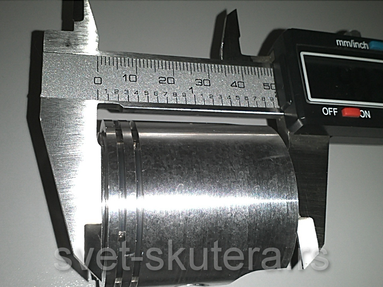

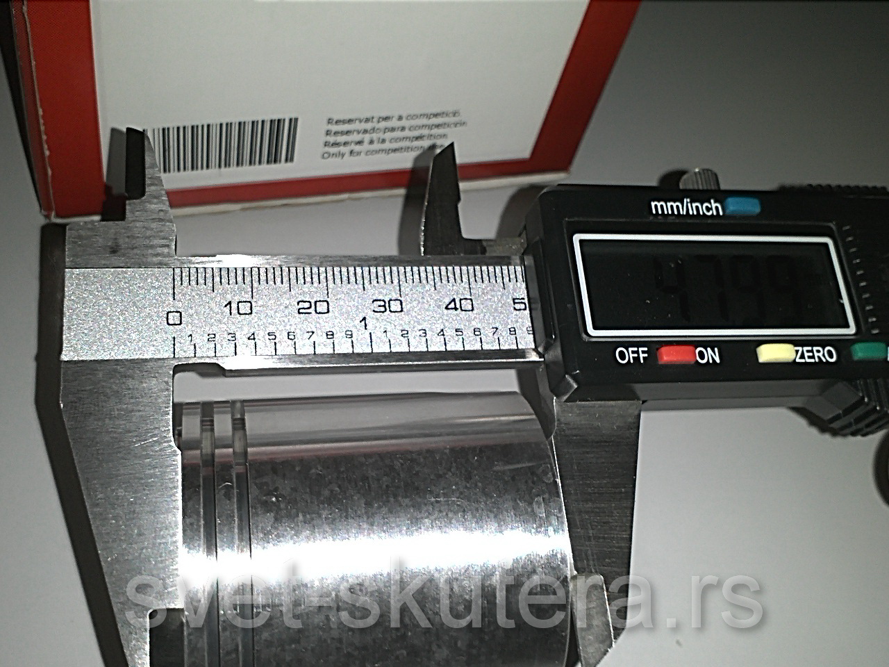

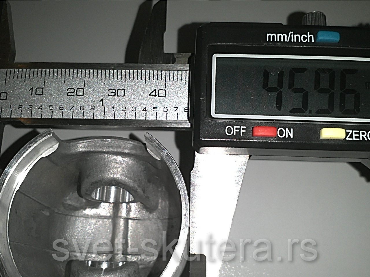

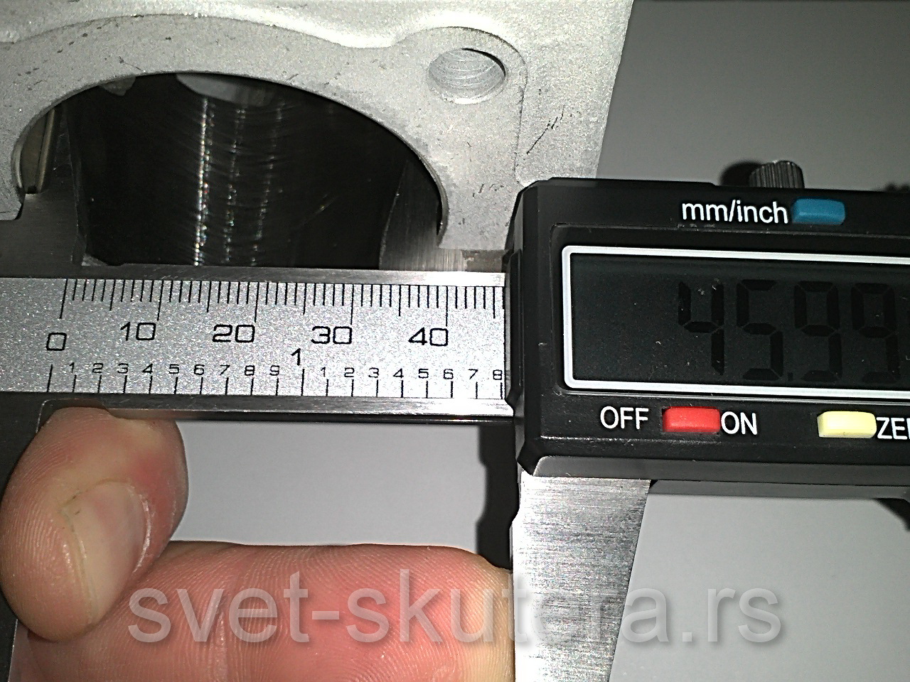

Kreću merenja, klip je 45,96mm širine, dakle pripremljen ugarni zazor od 4/100 (moguće su greške jer nije mereno mikrometrom) ali ovde dolazimo do saznanja, da je ovo cilindar fi=46mm za razliku od starijih prethodnika koji su 47,6mm ili malossi-pollini koncepata koji su 47mm, pa je ovaj kit ustvari 65,3ccm na Piaggio hodu radilice od 39,3mm.. najverovatnije je univerzalizovan prečnik koji će i na Peugeot, Honda, Kymco radilicama sa hodom 41,4mm i 41,5mm doneti do 70ccm a ne preko kako je to ranije bio slučaj. Sa druge strane ovo je korak, "kupite naše klipove a ne neke zamenske"...
Širina upuštene glave je 38,95mm tačnije 39mm koja tačno ulazi u sve koncepte 50ccm glava, konkretno Kymco nosi 39mm klip, dubina upusta je 1,3mm

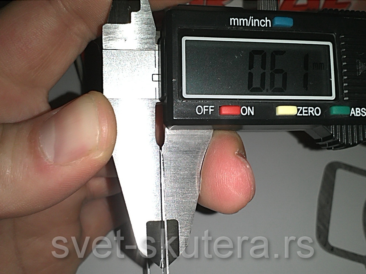

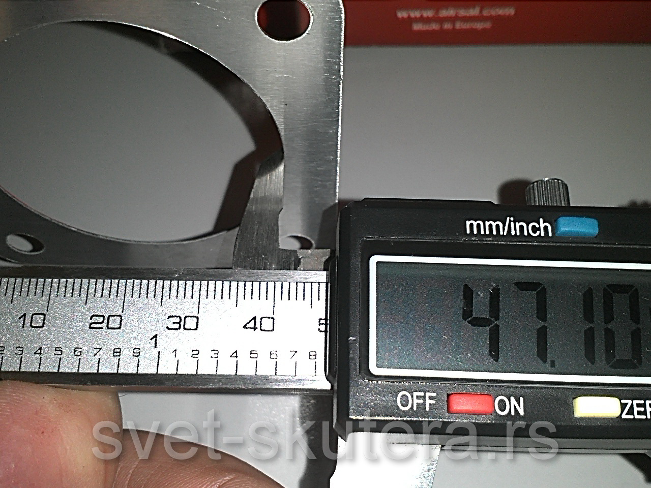

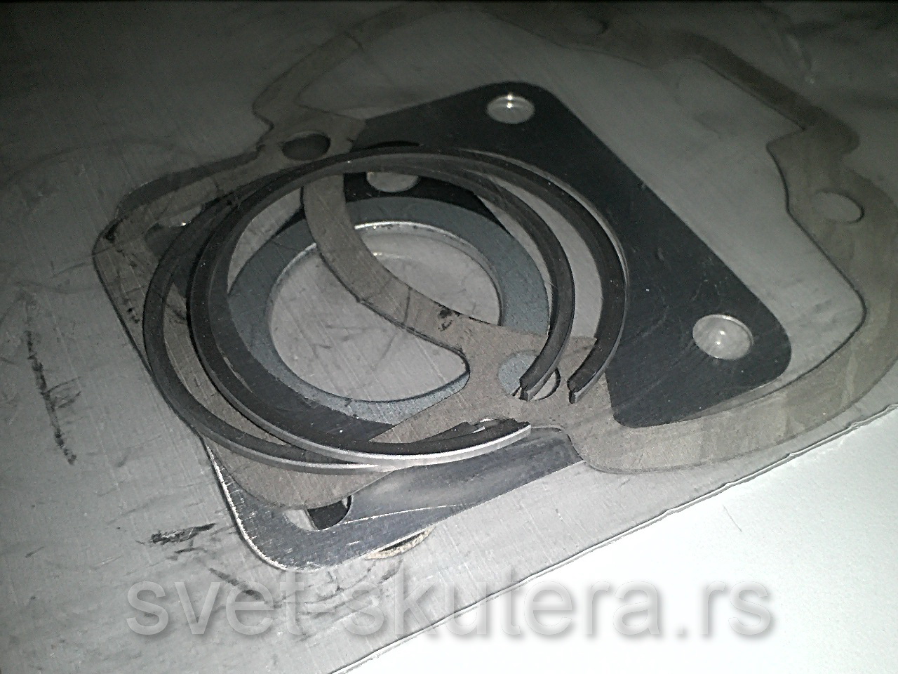

Zaptivač glave je širine 47mm i debljine 0,6mm, dok je isto tako i zaptivač od klingerita koji dolazi ispod cilindra debljine 0,6mm.. Ovde proizvođač nije ostavio prostora da kupac sam kalibrira squish i kompresioni odnos, radi se o sport cilindru te se smatra da je neki optimum doveden zaptivačima, i da nema potrebe ići do maksimalnih granica..

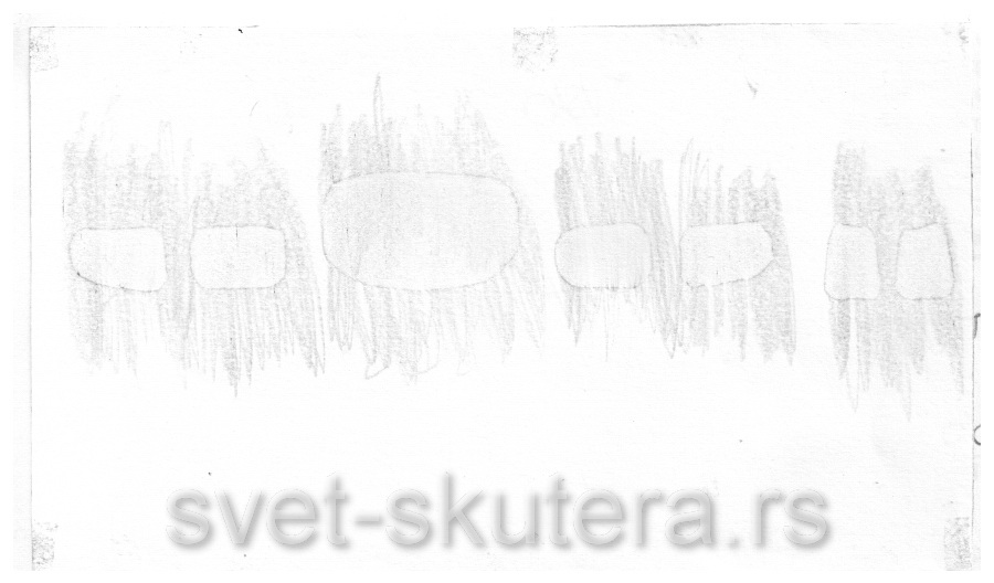

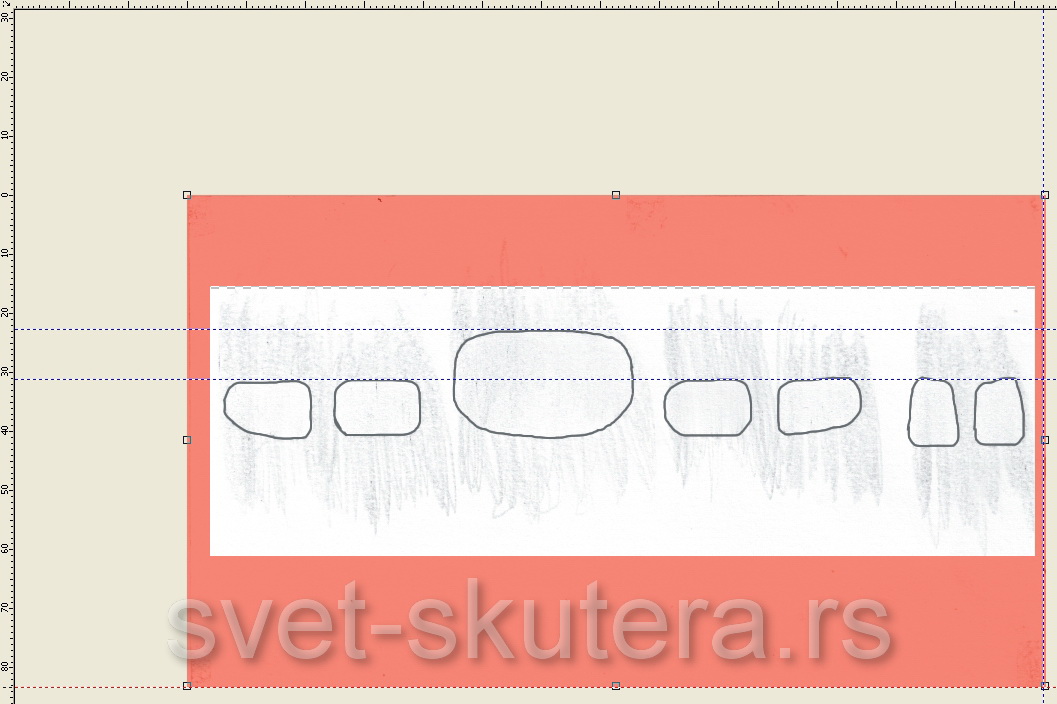

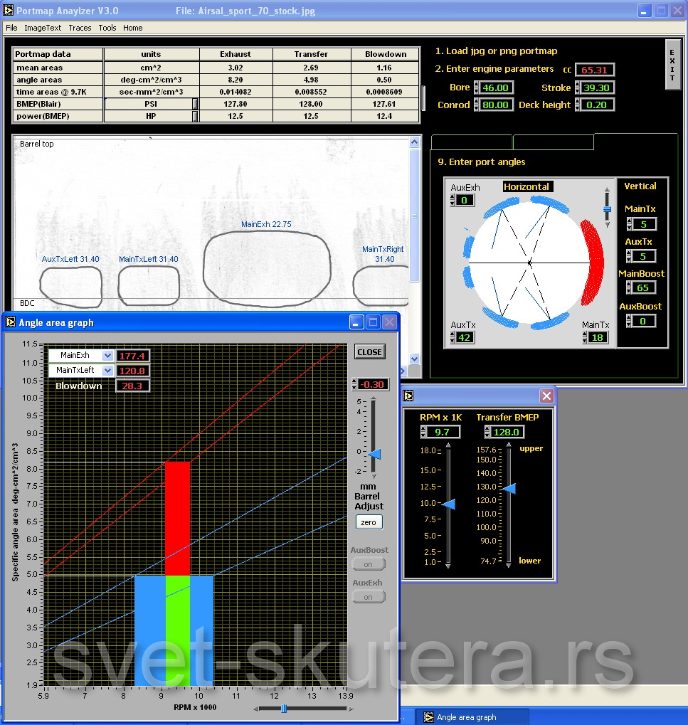

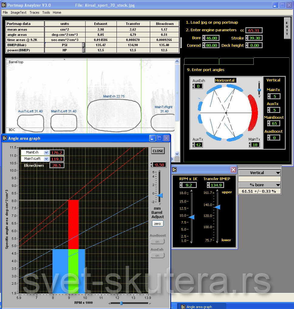

Sledi portmapa, kao i kalibracija na kojoj vidimo da je izduvni kanal na visini 22,75mm a da su svi transferi kao i boost na 31,40mm

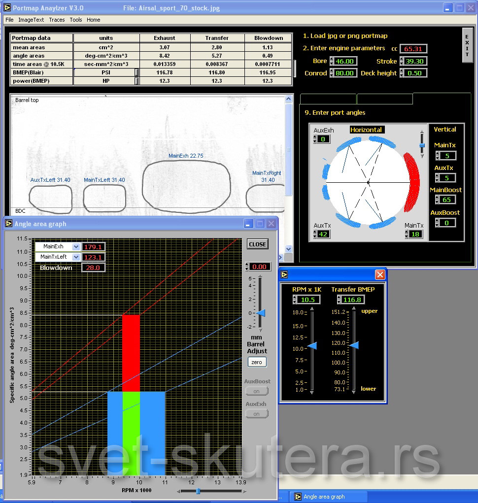

Pošto ne znamo do trenutka montaže koliki je C parametar, odnosno koliko će klip biti u GMT od gornjeg ruba cilindra, uradio sam nekoliko analiza i počećemo sa nulom
pozicija klipa u GMT C=0mm
najbolja raspoloživost n=9200 o/min
usklađeni pritisci = 135,5 PSI
teoriska snaga = 12,5 KS
očekivana snaga na vretenu radilice = 10,4 KS
očekivana snaga na točku = 8,7KS
pozicija klipa u GMT C=0,2mm
najbolja raspoloživost n=9700 o/min
usklađeni pritisci = 127,8 PSI
pozicija klipa u GMT C=0,5mm
najbolja raspoloživost n=10500 o/min
usklađeni pritisci = 116,8 PSI
teoriska snaga = 12,3 KS
očekivana snaga na vretenu radilice = 10,2 KS
očekivana snaga na točku = 8,5KS
Interesantno je primetiti da cilindar u svim konceptima odiše velikom rezervom pritiska na prelivnim kanalima, kao i da kod C=0,5mm dobijamo već ugao prelivnih od 123 stepena, što je veoma umirujuće i značajno obara blowdown. Sa druge strane širina izduvnog kanala ne prelazi 62% što vidimo u nultoj analizi, i ovde je za razliku od Athena i S6 sport koncepata gde su izduvi u 70% ostavljeno kupcu prostora da poradi na izduvnom kanalu kako želi, ukoliko ima potrebe. Konstatovali smo već ranije da je veoma teško modifikovati ugao na kanalu koji je već 70% otvoren jer u paru sa njime dolaze ogromne površine...
Na kraju imamo realno niske pritiske, reklo bi se nalik stock piaggio cilindrima, gde je fabrički projektovan pritisak koji dolazi iz primarnog prostora oko radilice, pa je za očekivati da će ovo biti skladan, miran i maleni potrošač, a zauzvrat nam doneti dosta obrtnog momenta od niskih obrtaja, i snagu od nešto preko 8KS.. Za razliku od Maloss Pollini sport koncepata ovde je ipak ostavljeno malo rezerve i izduvni kanal pušten preko 175 stepeni, te postoji preduslov za finu kvalitetnu rezonancu..

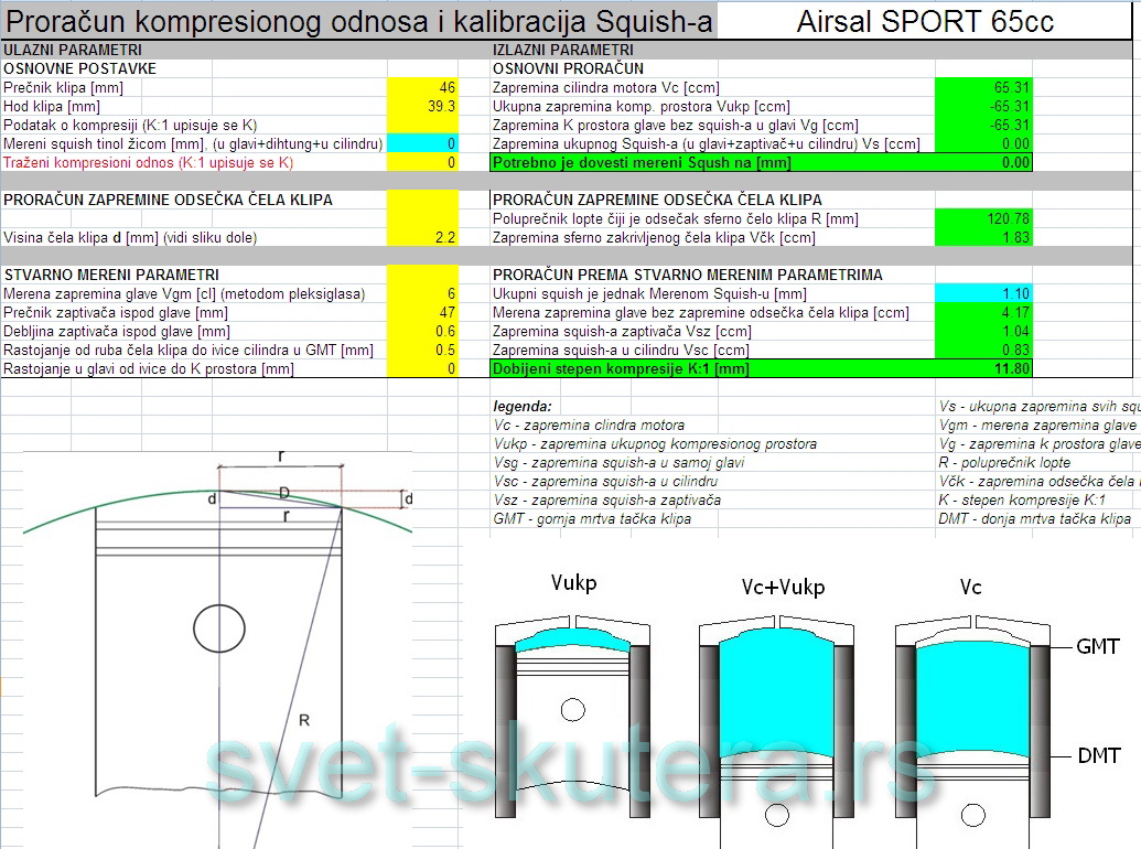

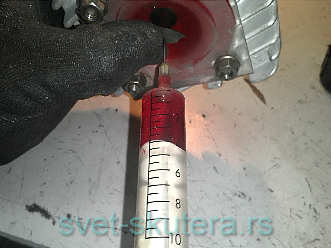

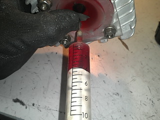

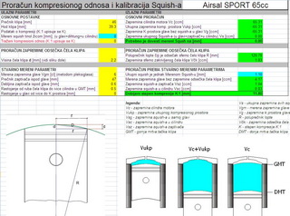

zapremina glave iznosi 6ccm
zakrivljenje čela klipa je u predpostavci 2,2mm (malo je kompleksna nauka izračuna zbog tog prstena pobrušenog)
ukoliko je C=0,5mm stepen kompresije će sa stock ALU zaptivačem 47/0,6mm izaći na 11,8 :1 što je odlično za ovaj cilindar..
Aca će nam već dopisati tačne podatke kada bude sklapao...
