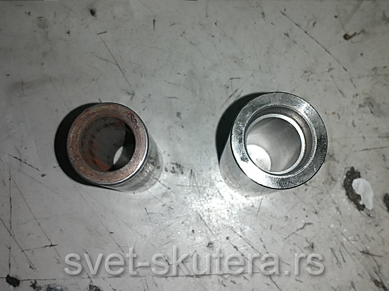

Na test je pristigao Pollini Hi Speed 9R variomat, zahvaljujući članu PitaNS.. Za ovih sat vremena koliko sam imao na raspolaganju uradio sam uporedne fotografije MHR Multivar 2000 varoimata koji već odavno koristim i ovog novog Pollini EVO koncepta.. Ono što iz fotografija možemo da zaključimo će biti jedini činioc ove teme, a testove u vožnji će nam preneti Pita kada montira i isproba variomat u radu...
Evo prva slika, gde vidimo da je posle neuspelih Speed Controll projekata sa 9 rolnica 17x12 POllini ipak podlegao ranama i krenuo da proizvodi variomate sa 6 rolnica 19x15,5mm. Sa strane tehnološke inovacije, najverovatnije taj stari koncept odlično funkcioniše i prenosi obrtni moment sa radilice na remen izuzetno kvalitetno, međutim usled nestandardnih rolnica, i njihovog nedostatka, osetio se marketniški loš potez i kupci su pokazali naklonost drugim proizvođačima...
Levo je MHR , desno je Pollini, ono što odmah možemo da zapazimo su nešto duže staze, kao i da je Pollini malo dublje konstruisan kao i da ima i malo agresivniji ugao, u Pollini-ju je bronzana čaura iz dva dela, ostavljeno je mesto za lagano podmazivanje, a ne rasipanje masti po remenu, ili za struganje ferodne prašine...
Razlike u bolcnama su očigledne , MHR ima 20mm bolcnu, Pollini ima 22mm bolcnu u spoljnom prečniku, koja je ujedno i duža, videćemo zašto je to tako..

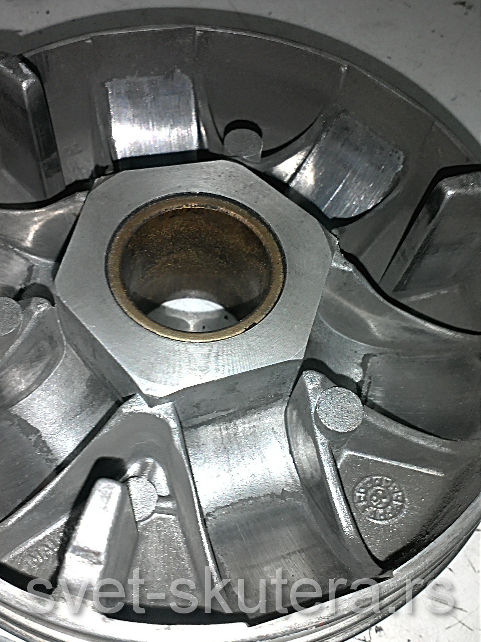

Razlike u kalotama su ogromne, vidimo da je Pollini pribegao izradi nešto dublje kalote, poučeni iskustvom pucanja MHR kalote kod pite zaključićemo da je ovaj ispust ujedno i ojačanje, jer je materijal dodatno savijen na mestu gde je najviše opterećen, međutim nije fora samo u tome.. Pollini je ovim konstruktivnim potezom uradio oslanjanje na dužem delu osovine radilice, što je od izuzetnog značaja, ako uzmemo u obzir da će se remen vrtiti na prečniku fi=100mm i prenositi najveću snagu u najvećem prenosnom odnosu.. Ako uvrstimo ovde još poneku vibraciju koja može doći sa dosta tačaka, jasno je da je ovo stabilnije rešenje.. Interesantno je primetiti da Pollini ovde već beži od starog projekta nazubljene kalote, i time više ne prenosi silu radilice na kalotu i variomat preko slidera, odnosno pogon je preostao samo na ventivar u zvezdi... Slično je kod Kymco i Peugeot projekata... da li će ovde to da pije vodu i kako ... videćemo kroz testove
Predpostavljamo da se više ne montira klasična minareli odstojna čaura koja drži distancu mehanizmu alansera, koga svakako ne možemo da upakujemo, te da su pustili kalotu do samog korena radilice..

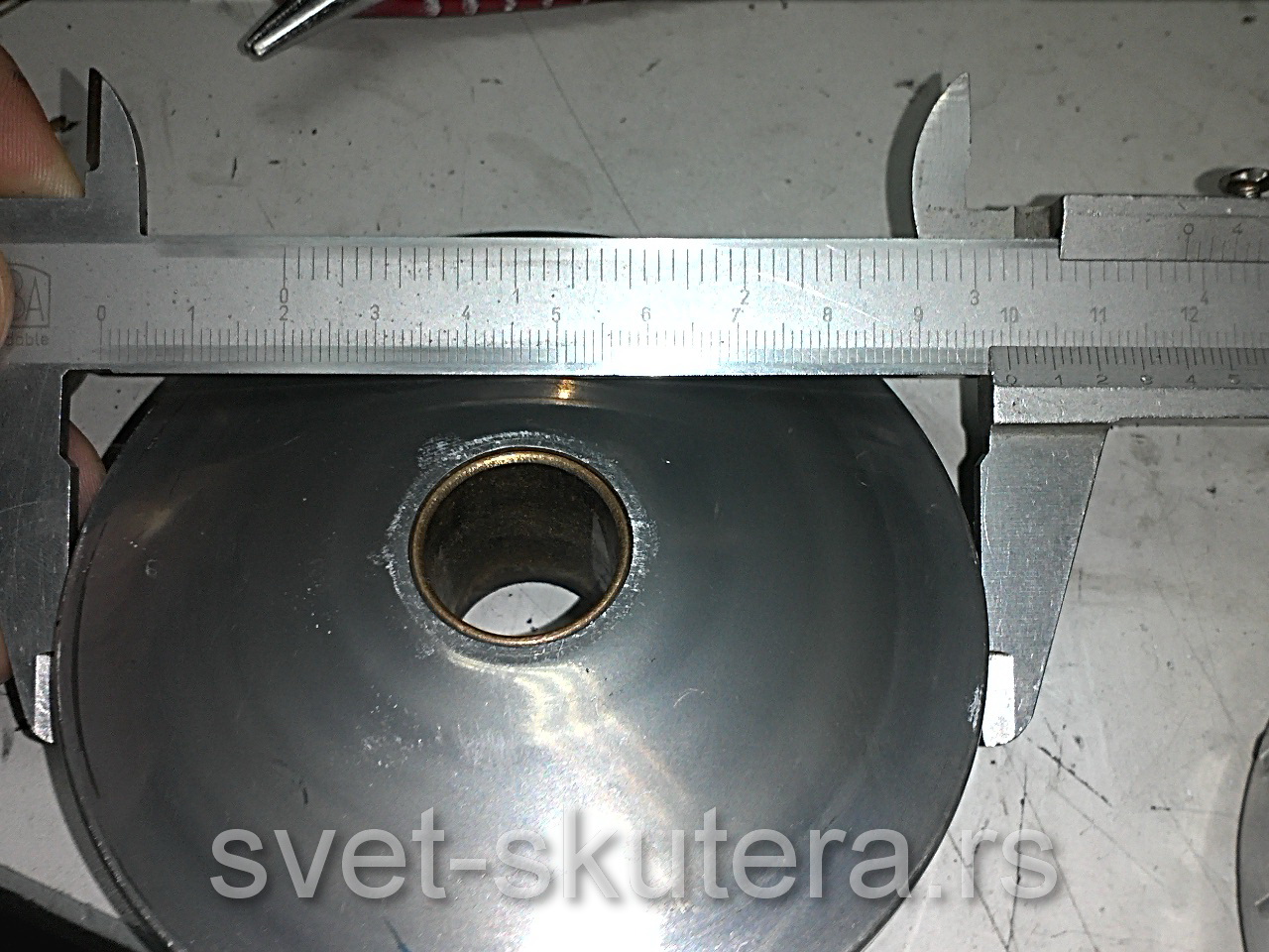

Širina Pollini variomata je 98mm dok MHR ima širinu od 100mm, unutrašnjost prečnika bronzane čaure je kod Pollini-ja 22mm dok je kod MHR-a 20mm kao što smo napomenuli kod opisa bolcne

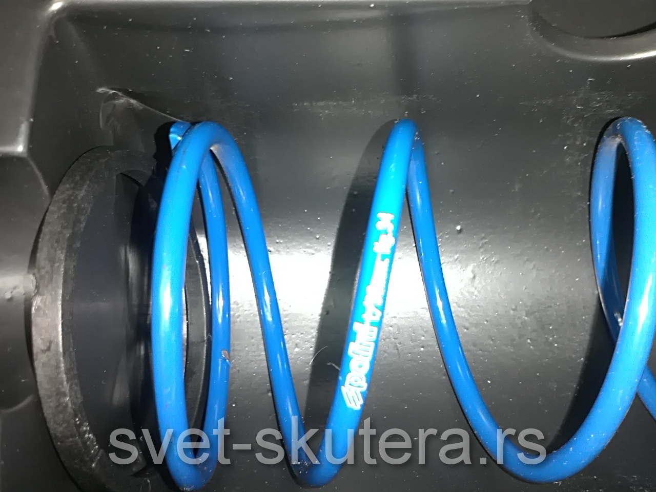

Dolazi u ovakvoj kutiji sa mnoštvom propratnih delova...Moram priznati da se Polini momački otvorio jer daju
- varijator, kalota i klizači
- bolcna 22mm
- centralnu kontra oprugu plavu, sa 2 plastična umetka
- šajbnice raznih debljina, zvezdu, maticu, čauru za iza varijatora
- 2 seta rolnica 3.2g i 3.8g dimenzija 19x15.5mm

Ako uporedimo MHR variomat i Polini Hi Speed variomat imamo sledeću situaciju.
- ukupna debljina Polini varijatora zajedno sa kalotom je nešto veća od Malossi varijatora
- Polini bolcna je promera 22mm dok Malossi ima 20mm, i Polini bolcna je duža od Malossieve
- Ukupan prećnik Polinija je 98mm a Malossi ima prečnik od 100mm
20141126_204923.jpg 129.01K 39 downloads 20141126_204743.jpg 137.91K 39 downloads 20141126_204607.jpg 118.21K 34 downloads 20141126_204449.jpg 118.88K 34 downloads
Ono što se da primetiti na prvu lptu je to da je Polini varijator stvarno dobro izrađen deluje kvalitetno i masivno....staze su nešto duže tj više izlaze ka ivici varijatora...

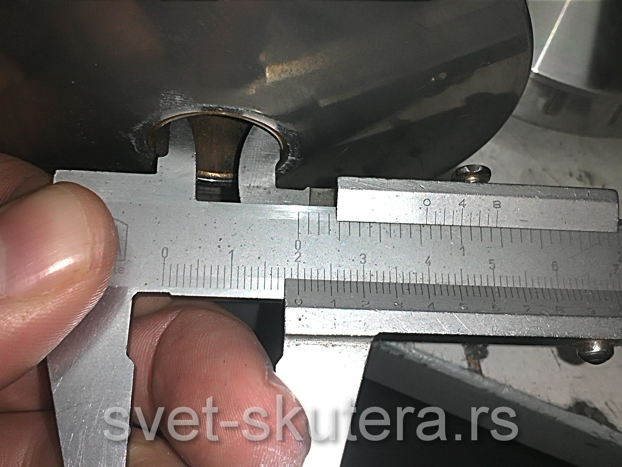

Uputstvo kaže sledeću situaciju redosleda pakovanja šajbnica, čaure i ostalih delova...Kod mene ta čaura od 5mm do samog semeringa nikako nije mola da se uklopi u celu priču. Sa njom sam ostajao bez prostora na kraju za zavrtanje matice...
S obzirom da se u uputstvu na drugim primerima može videti da je pakovanje moguće i bez te čaure, ja sam se odlučio da umesto nje idu 2 x 1mm šajbnice koje su takođe stigle u paketu...pa imamo ovaj redosled

S obzirom da u mesto na MHR ventilvaru dolazi bolcna koja je nešto manjeg prečnika, a Polini bolcna je nešto veća, u paketu dolaze šajbnice koje to mesto popunjavaju...
