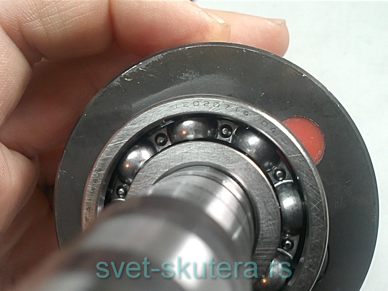

ono što ovu radilicu malo izdvaja iz grupacije sličnih radilica je da dolazi sa dva ležaja, koje je inače preporučljivo menjati kod svake demontaže i nove montaže.. Naraku je spakovao NTN ležajeve 6204 u C3 toleranciji sa metalnim kavezom..

Eto ja prosto nisam ni hteo da pomislim da uz radilice iz tog nazovimo srednjeg ranga pakuju i ležajeve...Za tu cifru bogami nije uopšte loše...
