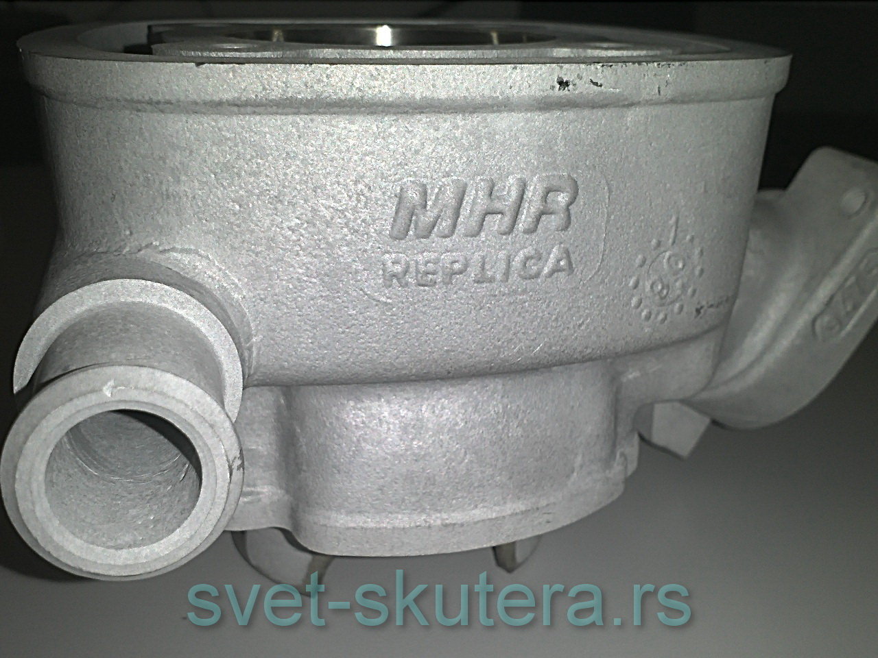

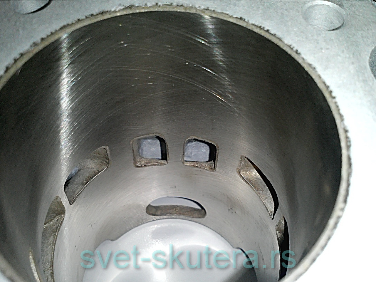

Na red je došao jedan interesantan primerak iz Malossi kuhinje, kako samo ime kaže MHR team replica, bi po projketnom nazivu trebao biti cilindar za svaki dan ali ipak za ljubitelje malo vatre, koju najviše pruža prvi nosilac not imena MHR Team i za koji znamo da je čistokrvni race koncept..
Cilindar je primerak za Peugeot vertikalni blok (SF2, Eliseo, Viva) LC tip, vodeno hlađen. Aluminijumska izvedba nikasil košuljica spakovan sa klipom 47mm koji nosi dve karike kao i sport verzija...
kao što smo i očekivali od Malossi-ja, u paketu je komplet zaptivki, silikonskih O-Ring gumica, klip sa karikama, bolcnom, segerima, glava sa potrebnim priključkom za vodu brezoni nosači auspuha, karbonitne lamelice kao i knjiga sa detljanim tekstom na šta sve treba obratiti pažnju kod montaže..

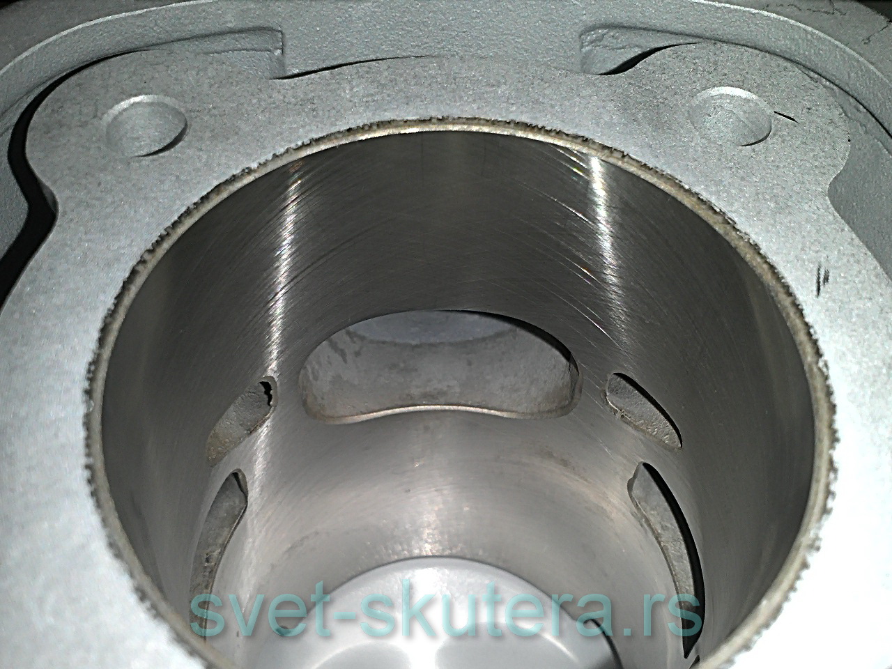

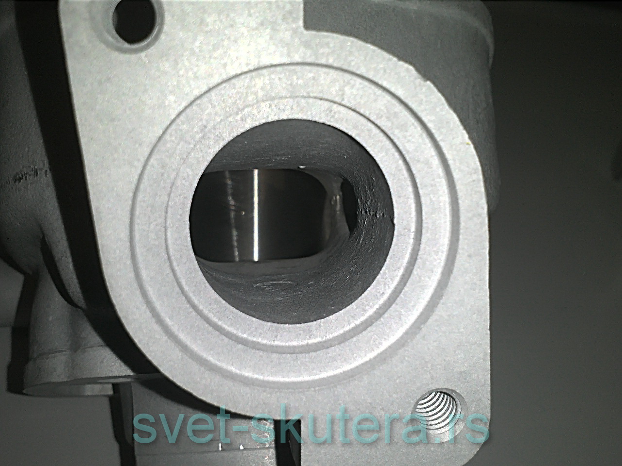

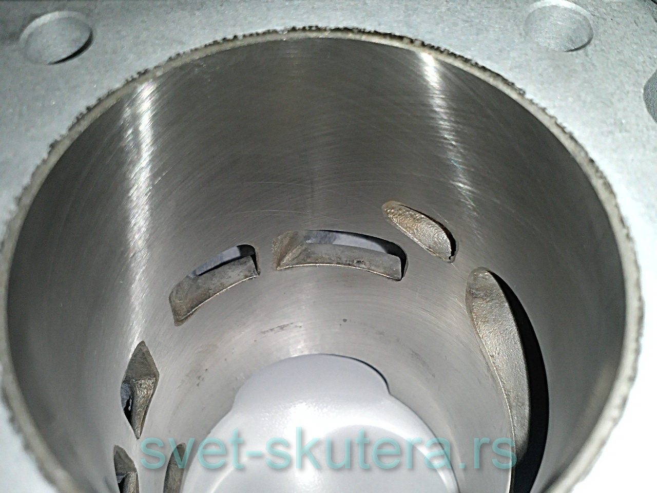

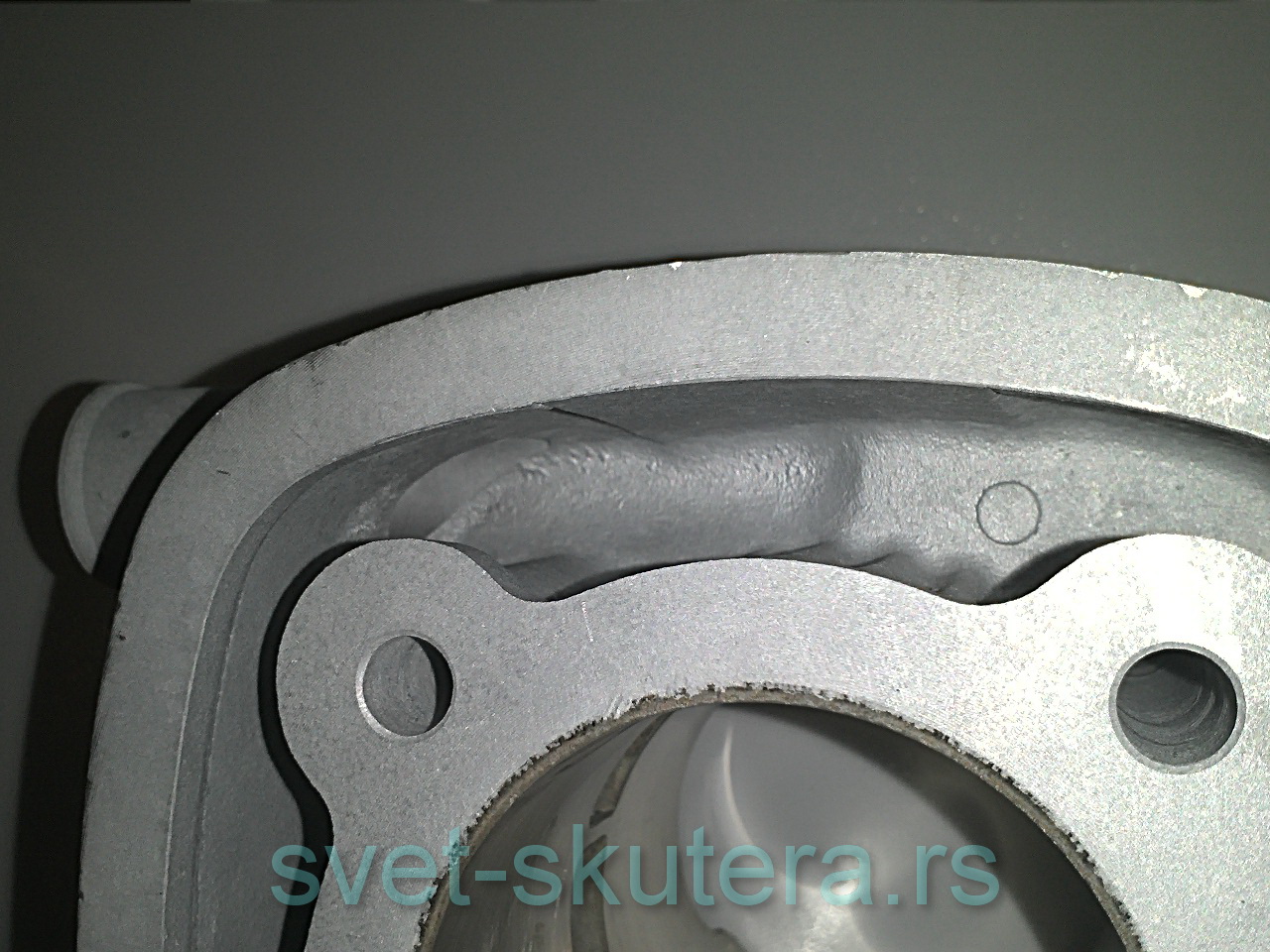

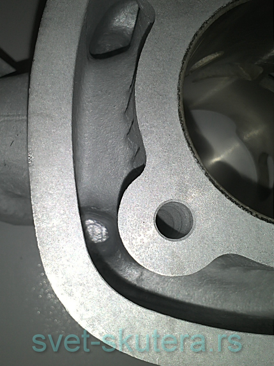

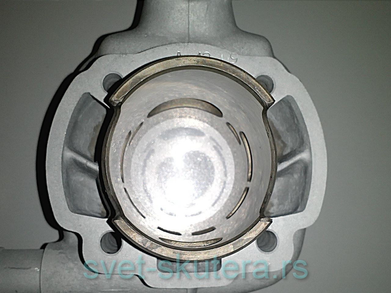

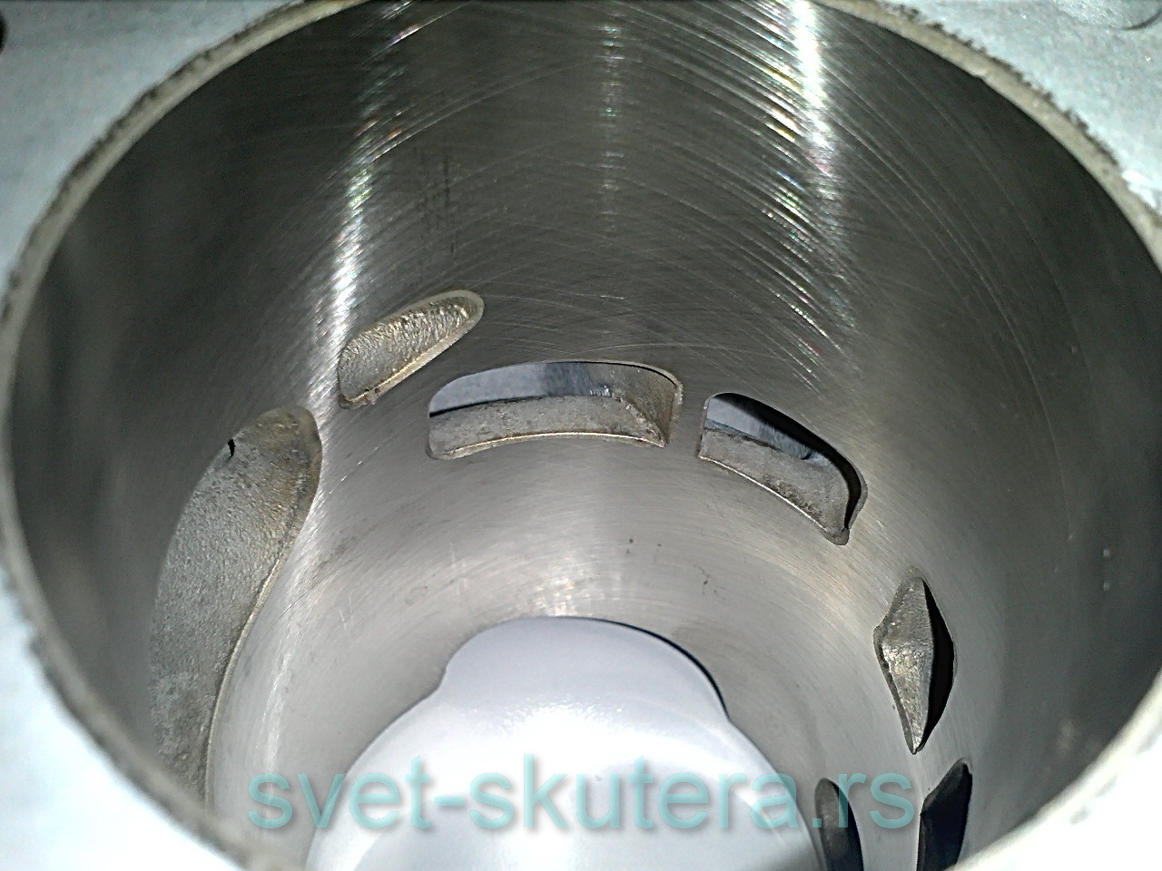

cilindar je u vrlo kvalitetnoj izvedbi, naziremo rotax tip tri izduvna kanala, kao i dva boost-a i fine precizno odrađene prelivne koji su u ovoj situaciji na istoj meri..

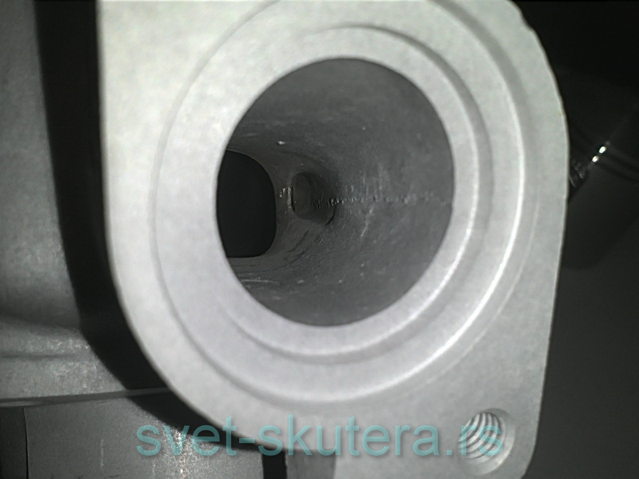

što se tiče prostora za hlađenje uočićemo fino pripremljen ulazak hladne vode bez neophodnih vrtloga i redukcije, kao i produbljenje na odlivku oko izduvnog kanala, tačnije voda dotiče komplet stranice izduva do dna..
ostalo je već izlčišno komentarisati, izduvni je odlivak, mogao bi se još doterati, kontaktni prelivni su precizni, cilindar ima utisnut serijski broj na mestu kontakta sa blokom

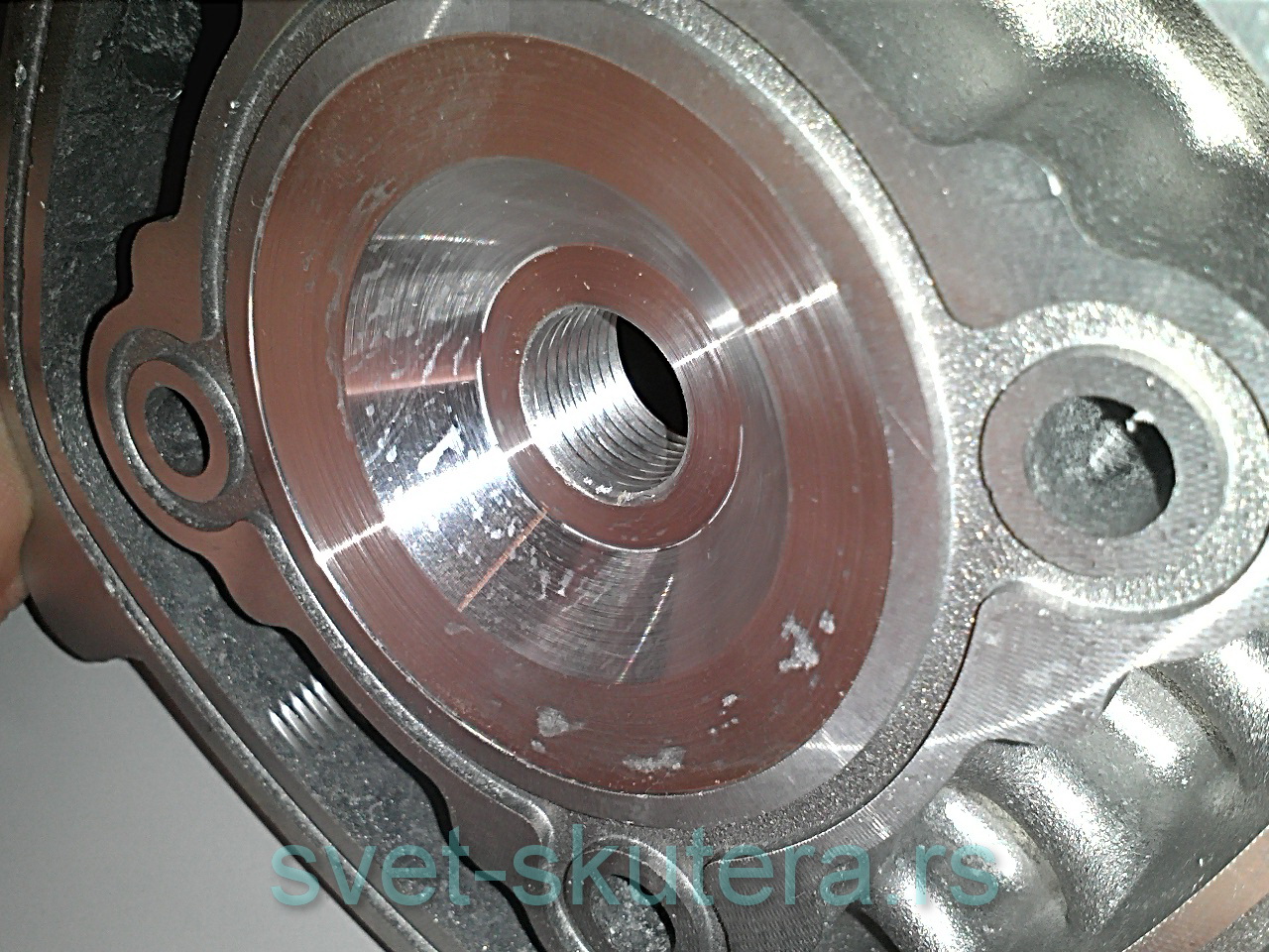

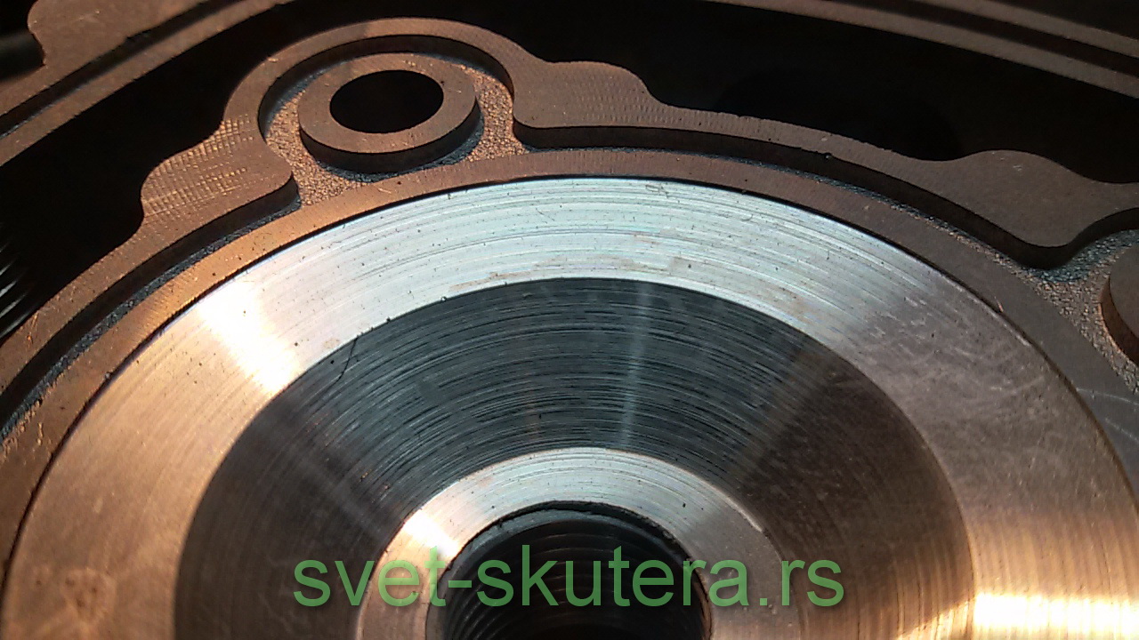

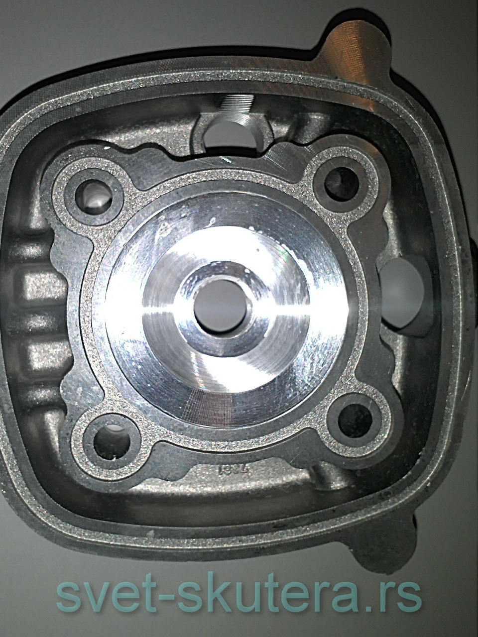

glava je slična malossi sport glavi, nisam stigao da premerim još zapreminu, uočićemo sličan sqush band koncept kao i kod sport-a, mada bi za tu komparaciju trebalo preciznije meriti

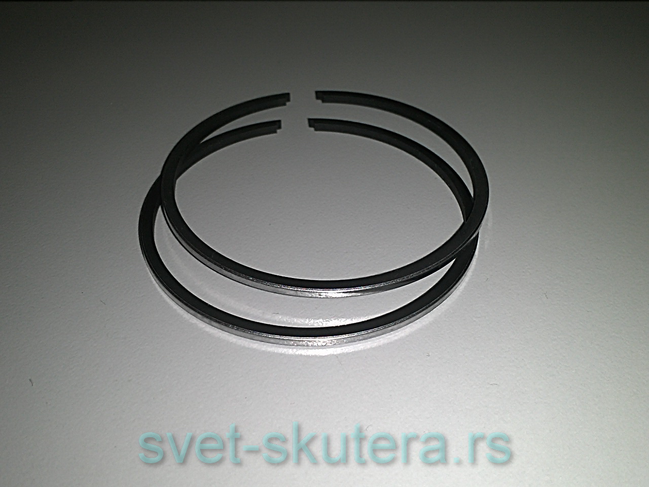

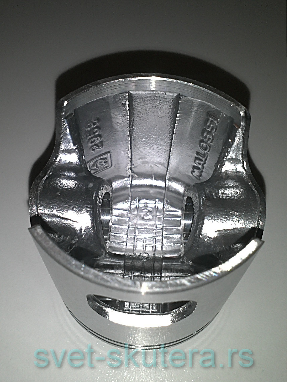

malo je sumnjivo zašto su spakovali klip sa dve karike debljine 1,5mm u konept koji bi trebao biti midrace, poznato je da flutter karika (zveckanje na određenim obrtajima) mnogo zavisi od njihopve debljine... konkretno 1,5mm nije planirana da se vrti preko 11000..

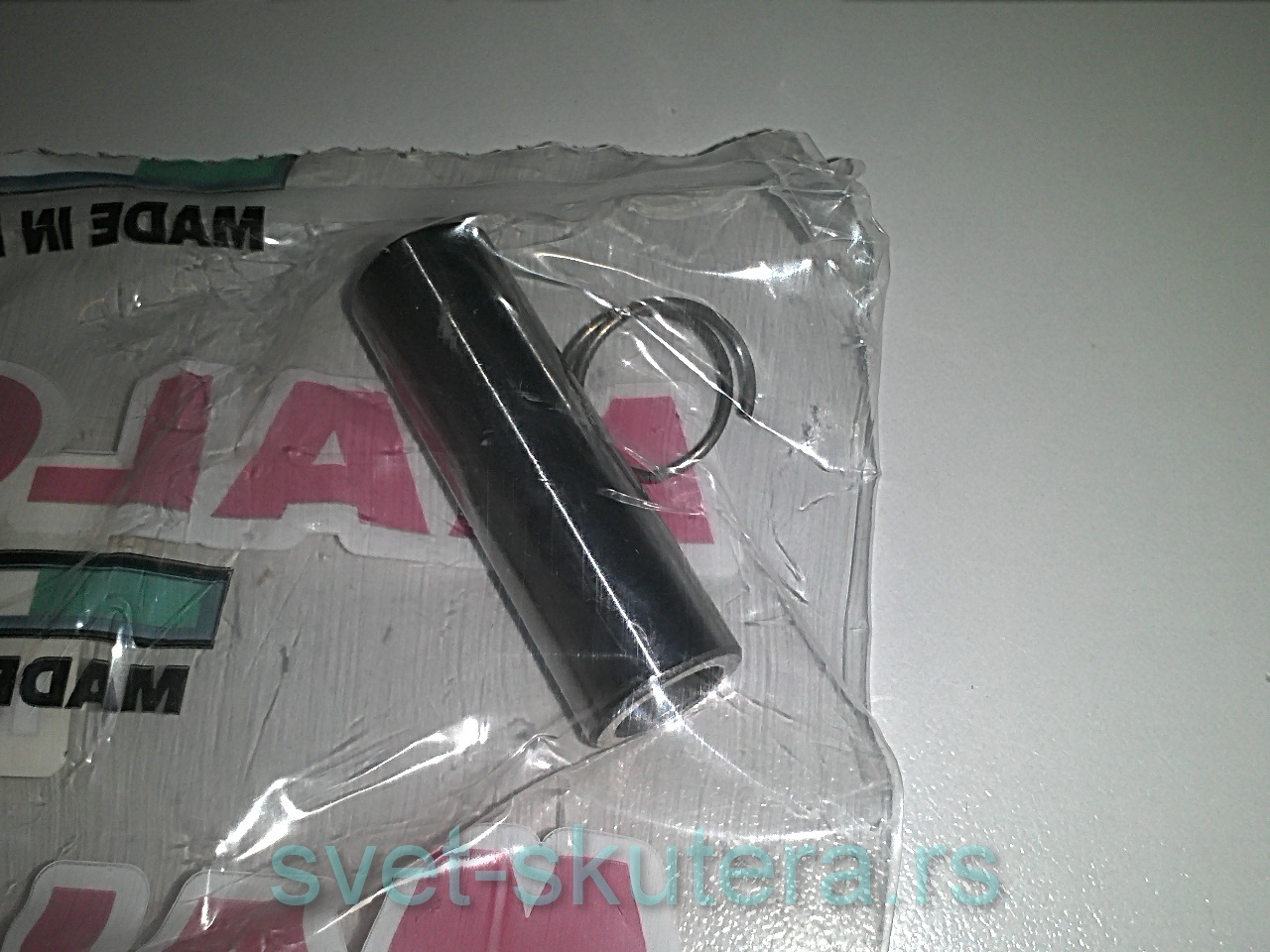

ostalo sve prepoznajemo kao i kod sport-a, ovde je bolcna 12mm, dolaze i C osigurači, a karike su kao što vidimo u ovom slučaju hromirane

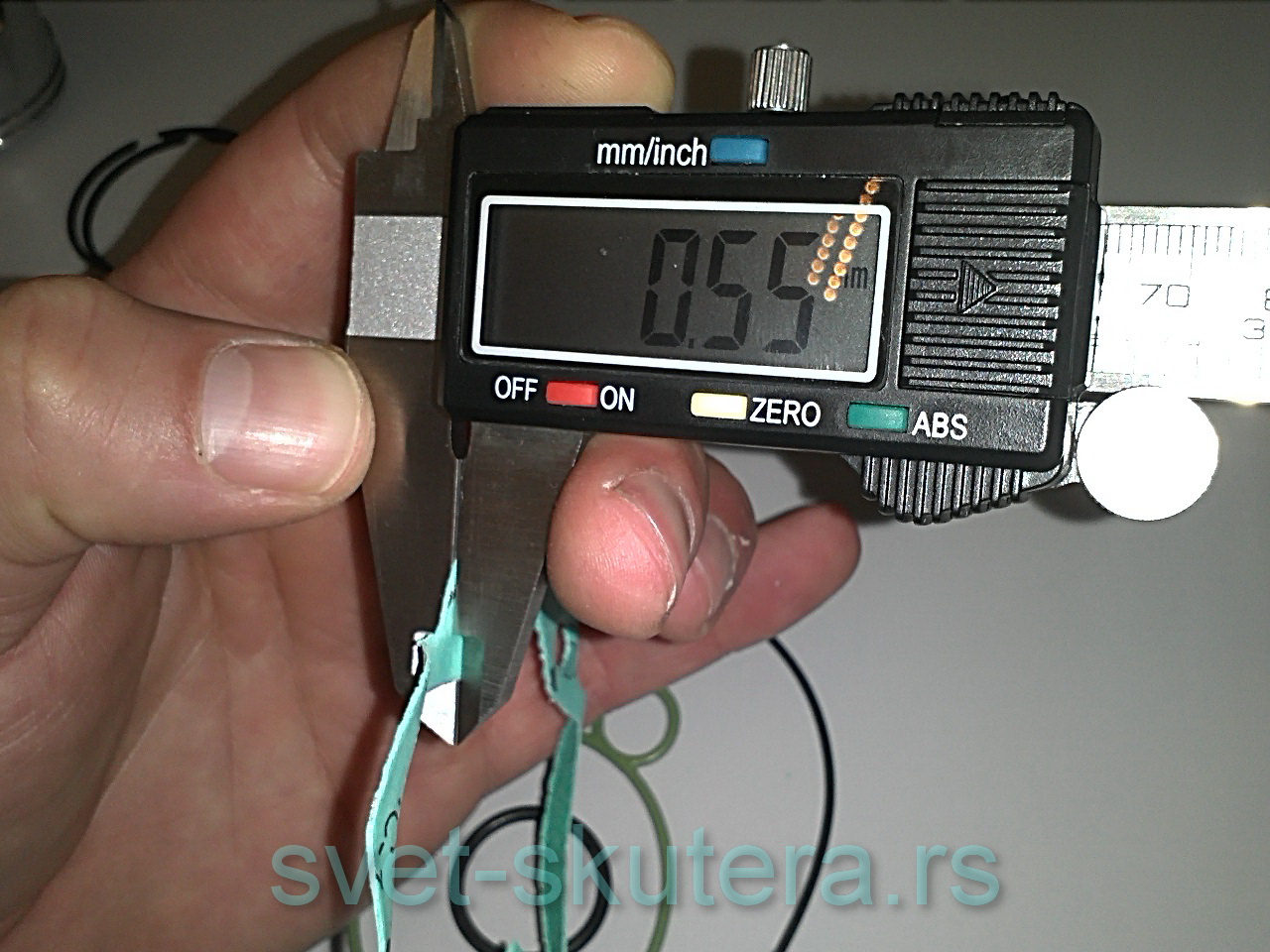

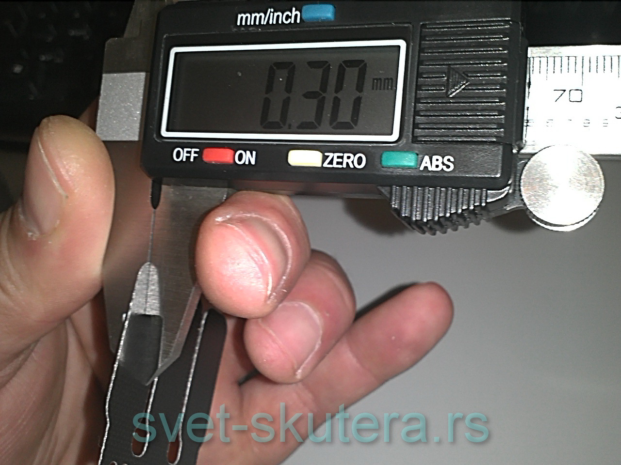

debljina zaptivača ispod cilindra je 0,55mm, debljina karbonitne lamelice je 0,30mm

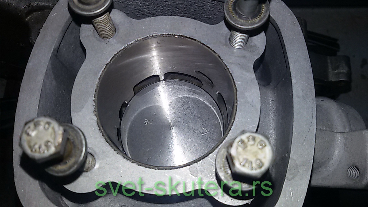

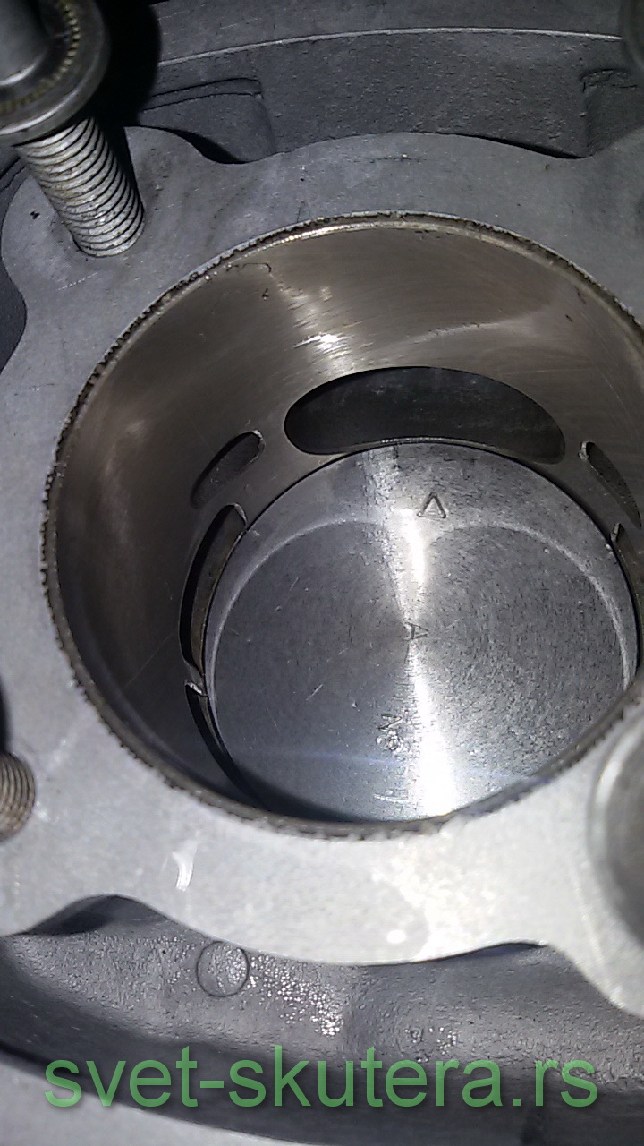

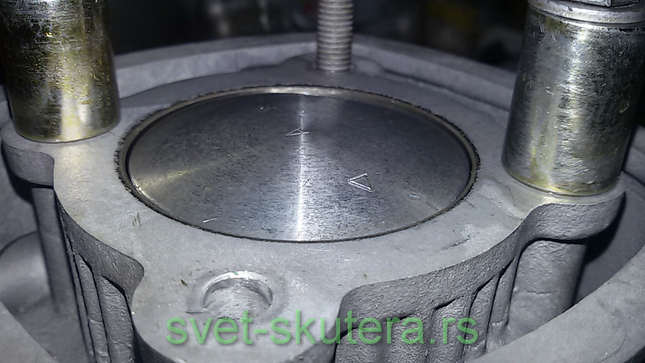

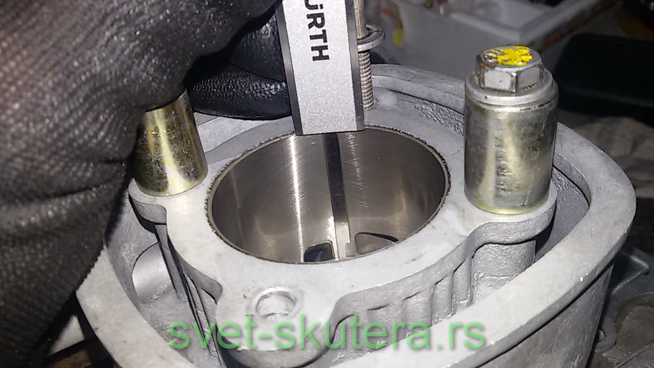

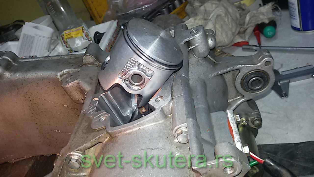

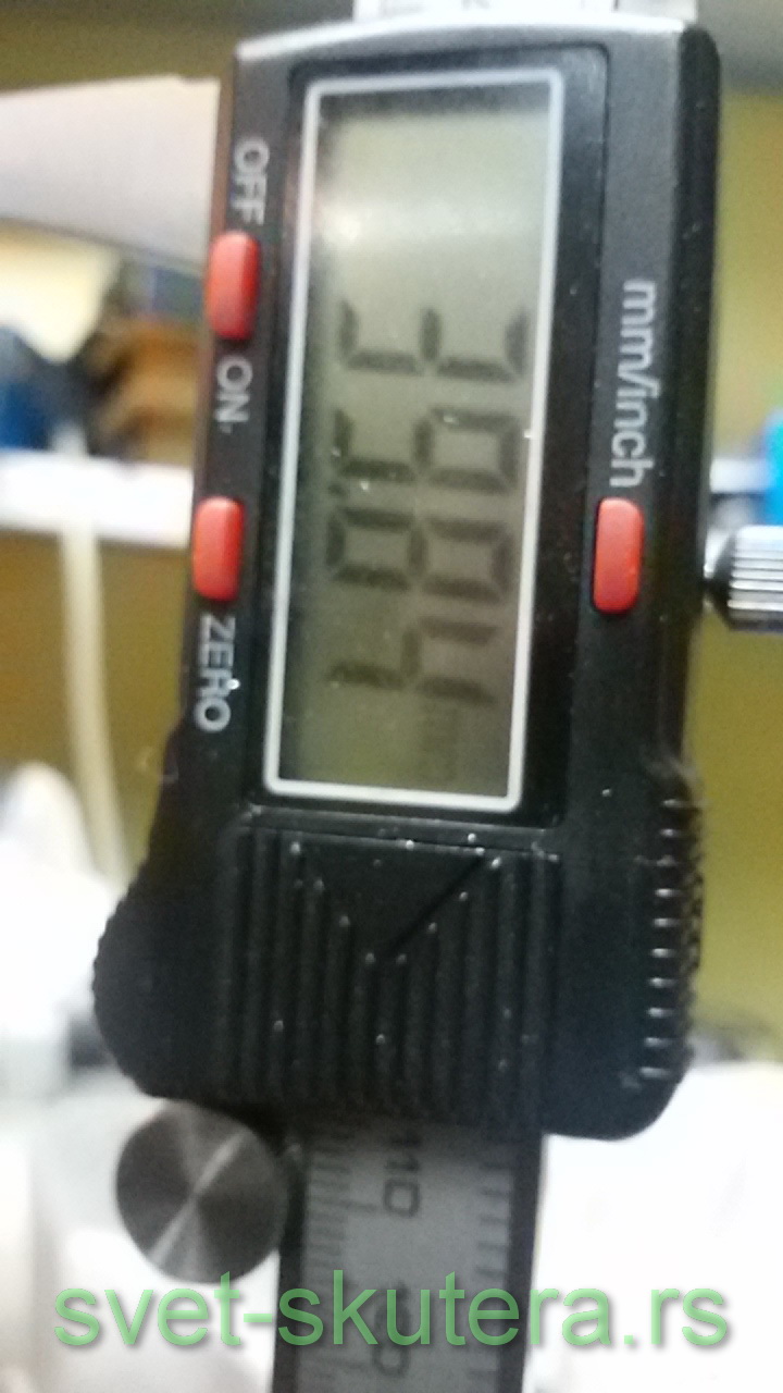

ovde su slike klipa u DMT i GMT
pritegao sam cilindar i merenjem sam utvrdio da mi je DMT u meri 39,84 mm što znači da mi je
C parametar 39,84-39,10= 0,74mm

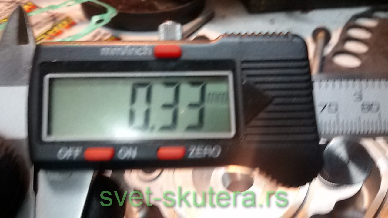

upust squish band-a u glavi je 0,33mm

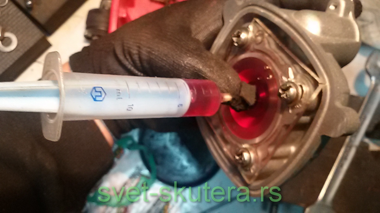

zapremina glave, merenjem metodom pleksiglasa je 6,5 ccm
zakrivljenje čela klipa nisam ponovo merio, on je identičan svakom sport klipu i iznosi 2,7mm
pa super iz ovoga imam sledeću analizu
visina C=0,75mm
ciljni obrtaji=13600 rpm
pritisak=111,5PSI
kalkulativna snaga=15,8KS
snaga na radilici=cca 13,2KS
kao i kalkulativni stepen kompresije od 13,4:1
gde vidimo da bi mi mereni squish tinol žicom trebao biti 1,08mm a u stvarnosti je 1,19mm dakle grešim negde 1/10mm

Ni meni nije jasno što su pakovali 2 karike na ovakvom konceptu cilindra...postavljam sebi glupo pitanje mada proizvođači o tome često razmišljaju...1 komponenta za više tipova?? u ovom slučaju je to klip? Sport = Replica
U svakom slučaju mislim da se treba zadržati do 11.000 rpm i da će na tim obrtajima ovaj cilindar doobro raditi...

Auu, kakav koncept, prilično sam iznenađen. Očekivao sam nešto drugo od tog cilindra, da se vrti niže do plafon 11k a da ima veliku elastičnost u širem spektru obrtaja. Čemu toliki obrtaji a stavili klasičan klip sa dve 1,5mm karike kao u mom gusu. Osim toga, previše obrtaja za postignutu teorijsku snagu, moglo je to i na nižim. Možda grešim ali ne razumem koja je svrha, ako je koncipovan za grad, da vrišti kroz ulice? Ispravite me ako grešim.
#4 bojan681
Posted 13 May 2015 - 00:48
Mislim da bi cilindar bolje radio sa klipom sa 1 karikom, ovo mi totalno nelogicno izgleda, klip 2 karike a cilindar radjen za 12500rpm?

Izgleda cudno da uz ovaj cilindar salju klip sa dve karike i to debljine 1,5mm ali valjda su oni to projektovali
Rade je isto imao taj cilindar sa istim klipom tako da je to to nema dileme..cak sam skoro menjao jednom drugu klip na tom cilindru za Minarelli LC (aerox) i malo se zacudio da je sa dve karike ali nismo hteli da da eksperimentisemo tako da smo spakovali stock malossi kakav je bio.
