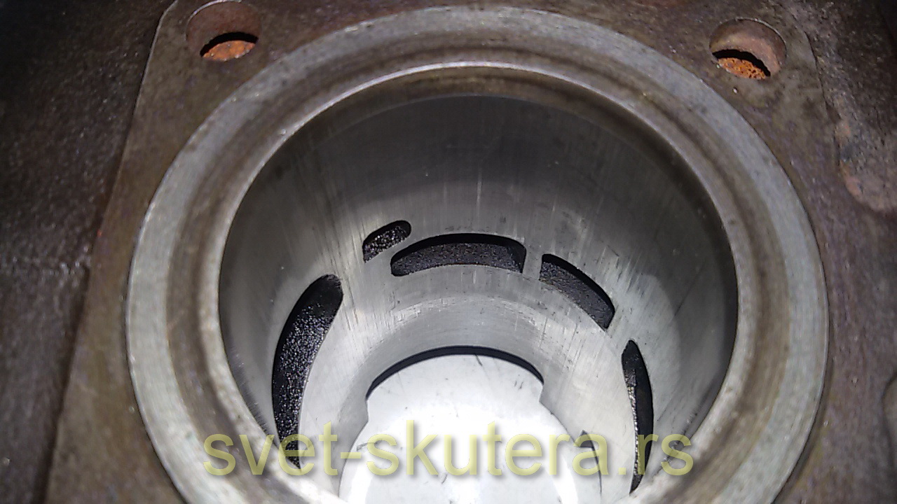

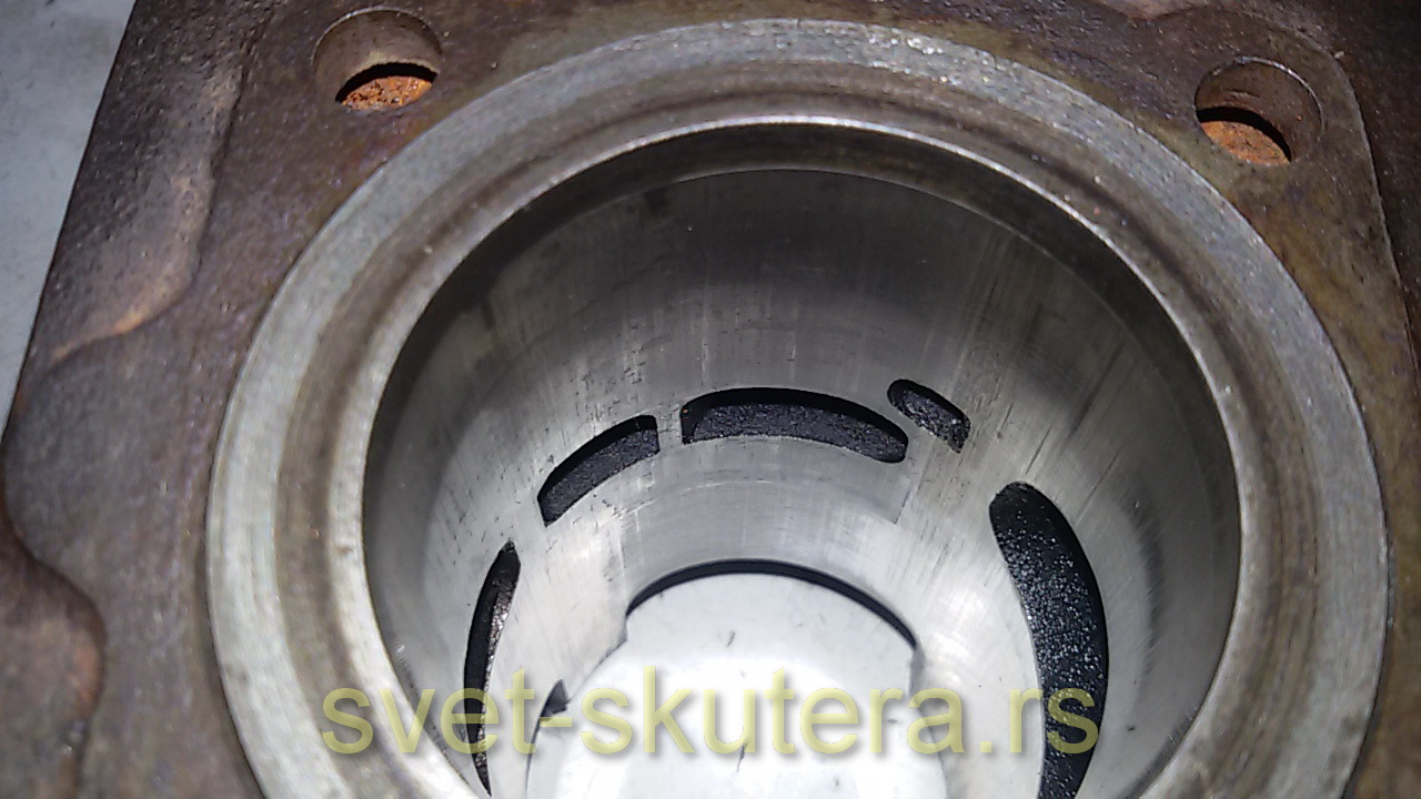

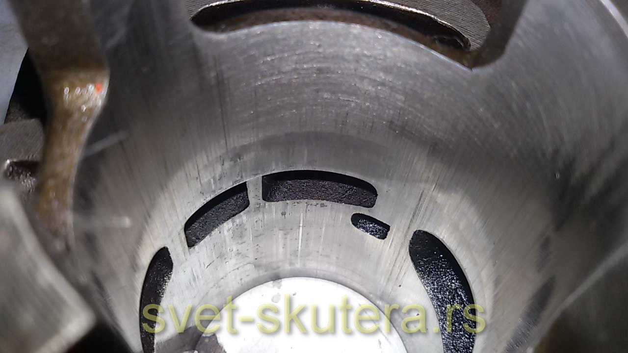

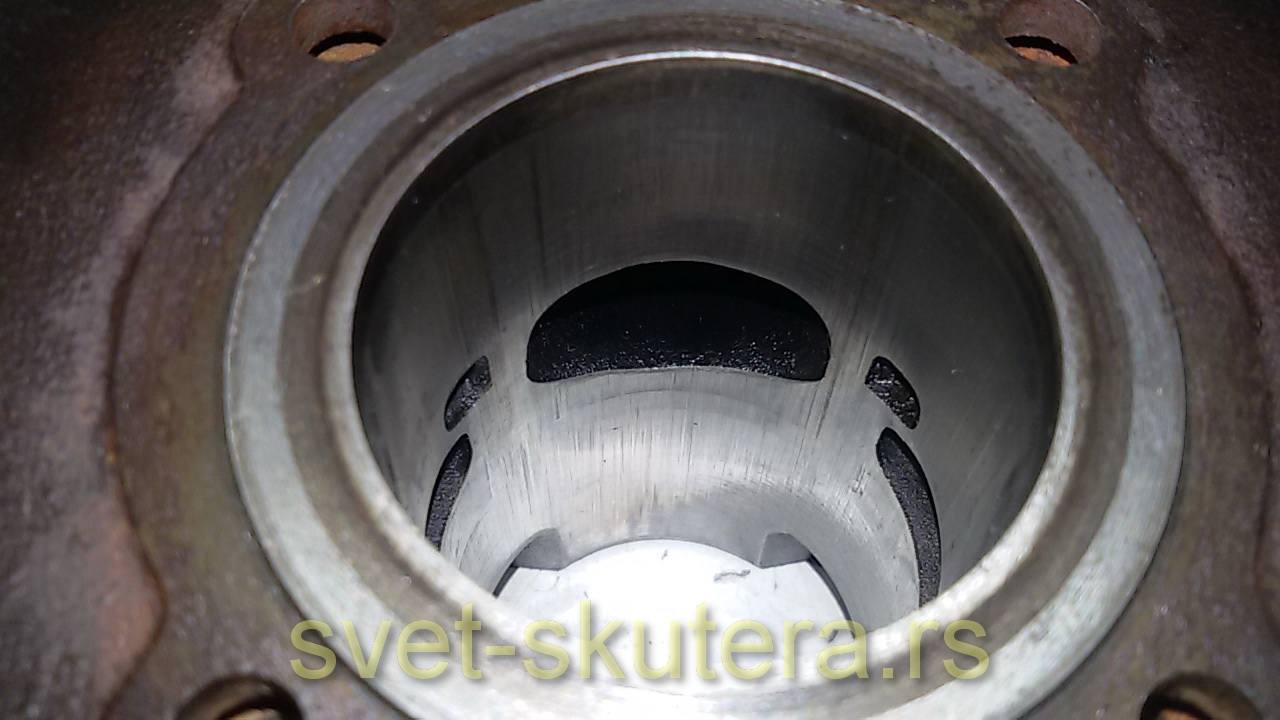

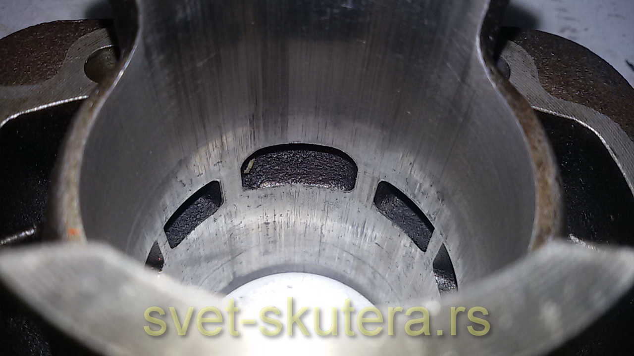

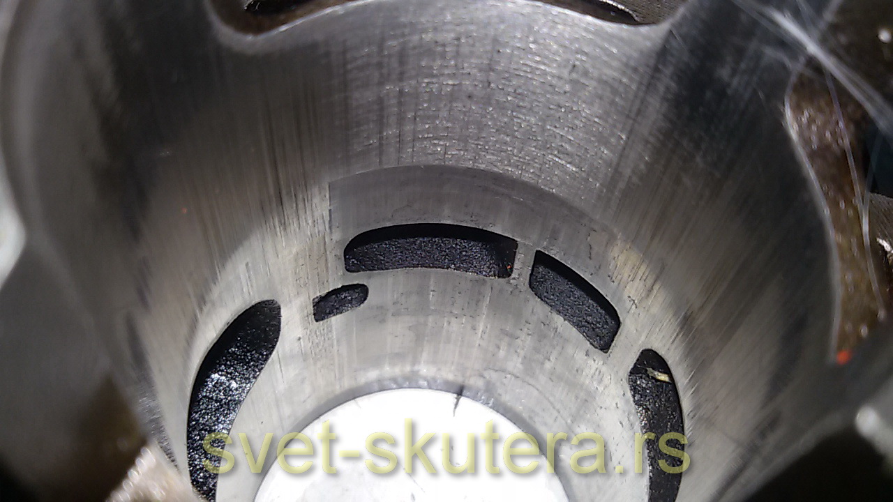

na prvi pogled uočićemo ogromne prelivne kanale, kao i aux izduvne koji su inovacija pokupljena sa rotax-a..

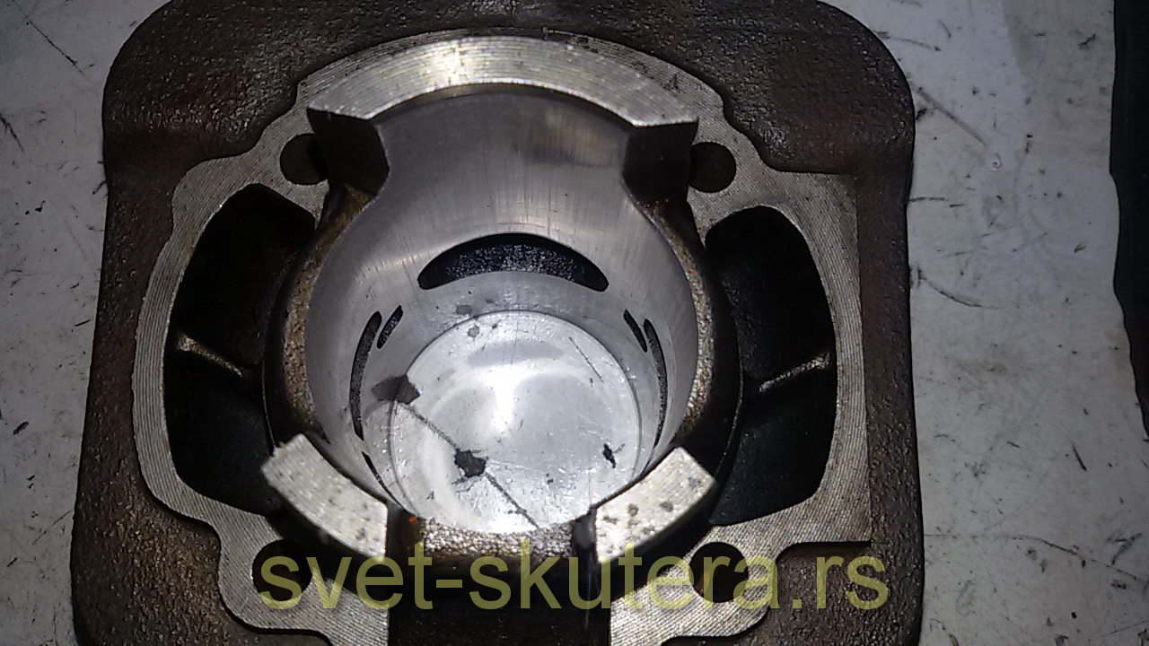

na samom vrhu cilindra uočićemo izdignuti plašt u spoljnom promeru 45mm
dok je sa donje strane spoljna širina košuljice 50mm, pa je za poverovati da ovaj isti odlivak Polini koristi i za svoje modele od 70cc-a, tačnije za 47mm promer klipa
izduv je optimizovan kao i kod ostalih pia 50 koncepata na 20 +/- 2mm

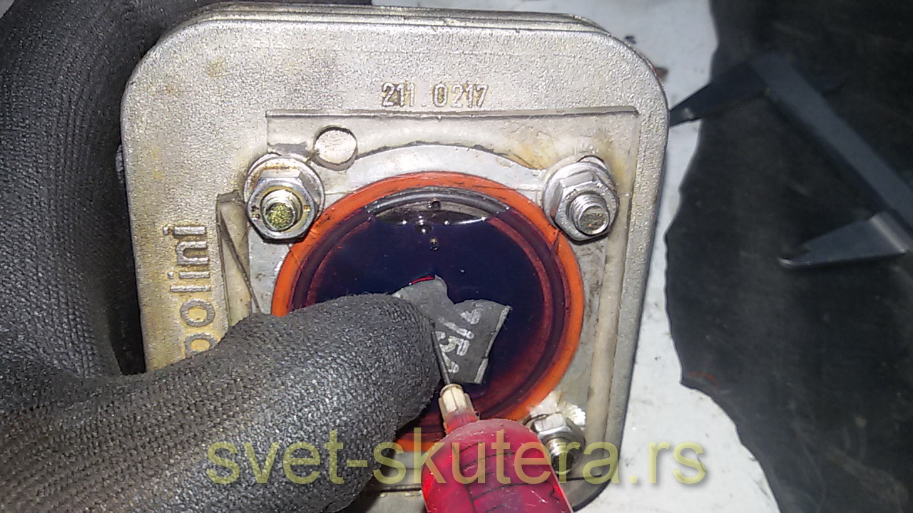

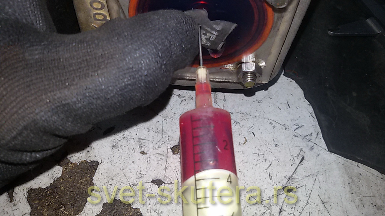

dok je glava upuštena za isti onaj prem koji imamo na vrhu plašta cilindra, i koliko sam uspeo da izmerim daje zapreminu od 6,5ccm-a.. ovo naravno nam još ne igra nikakvu ulogu jer nemamo originalni klip koji fabrika pakuje u ovom kompletu...
