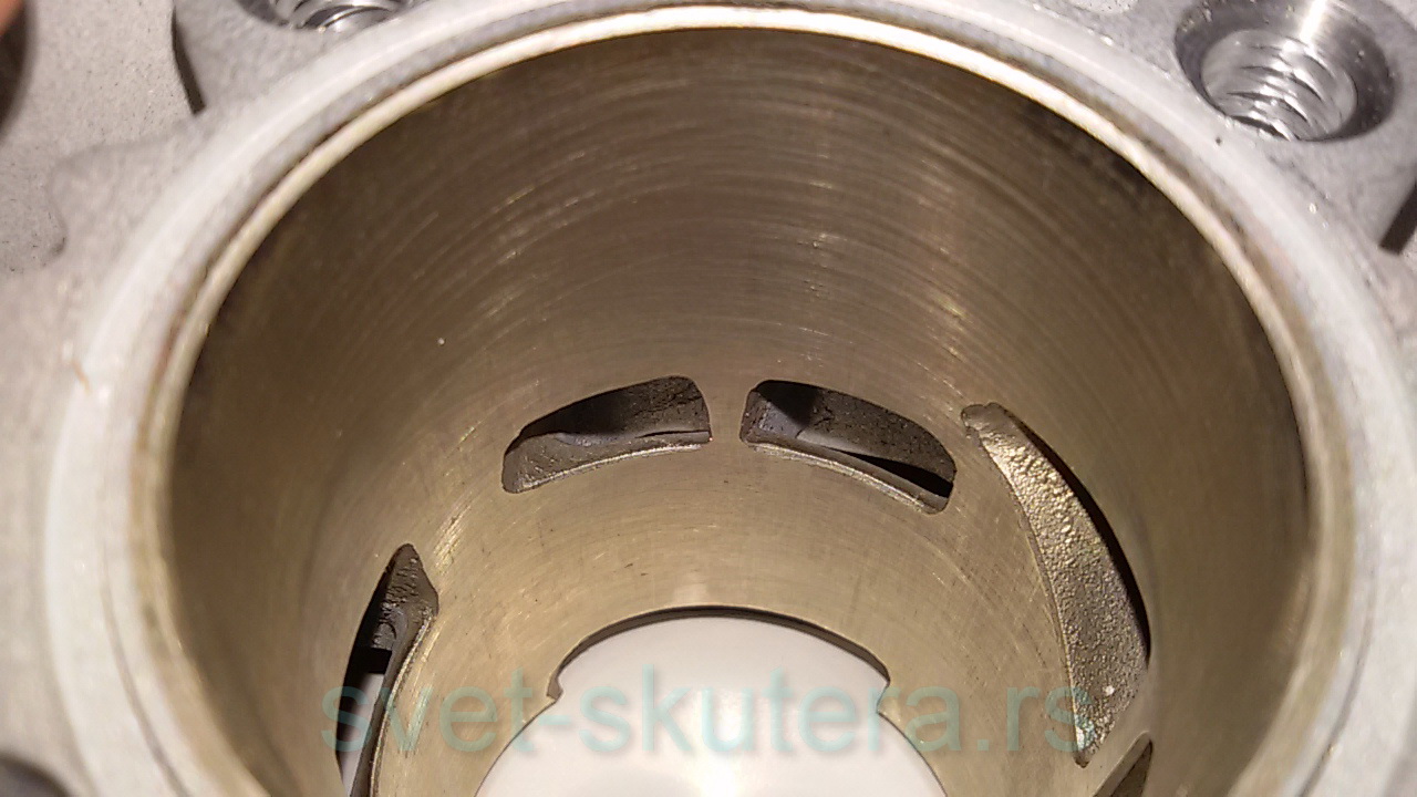

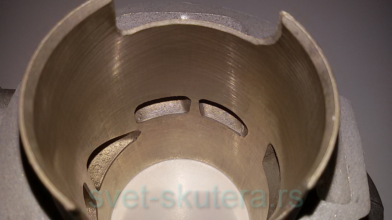

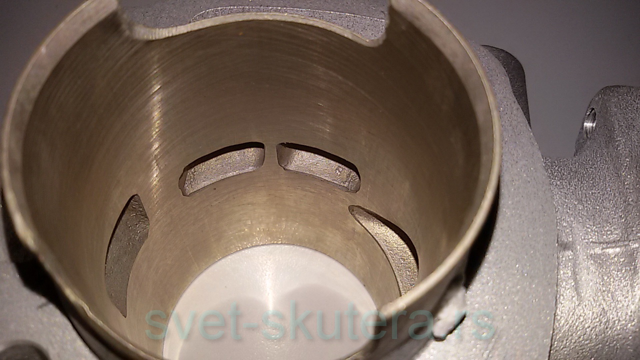

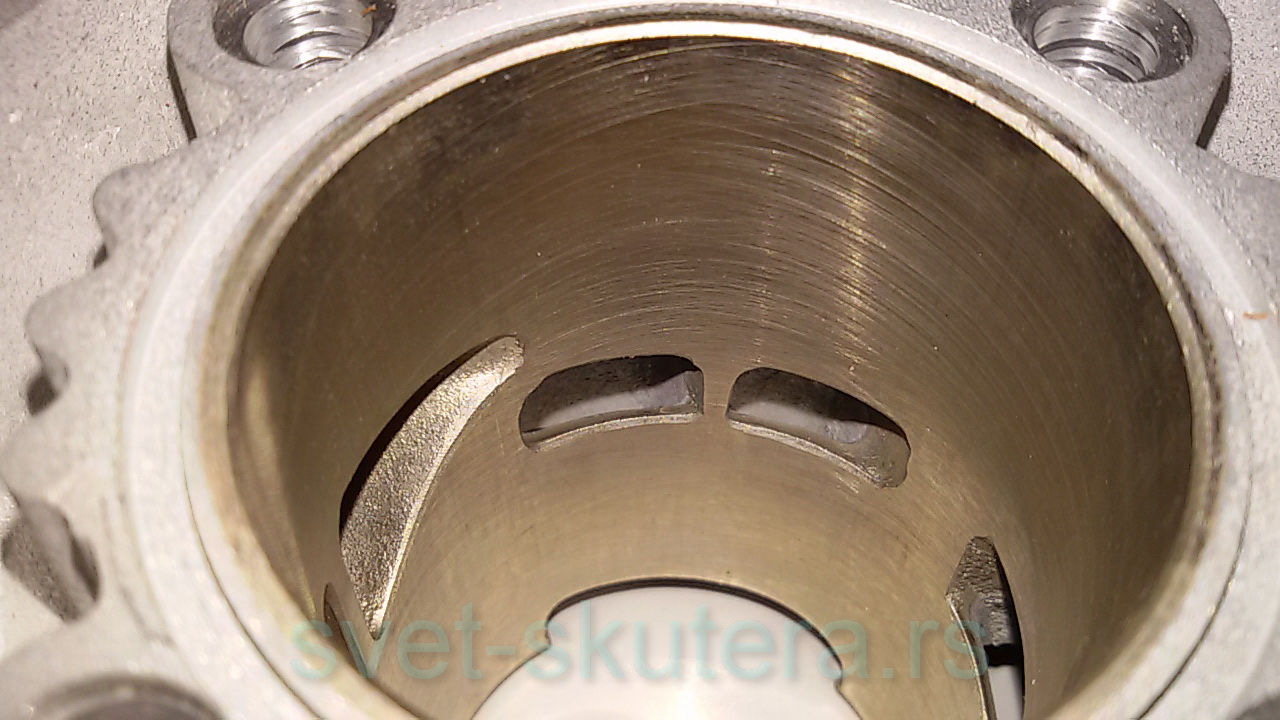

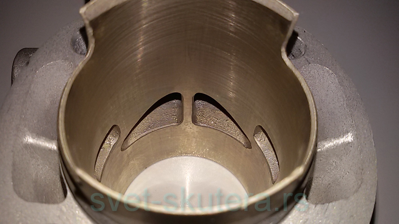

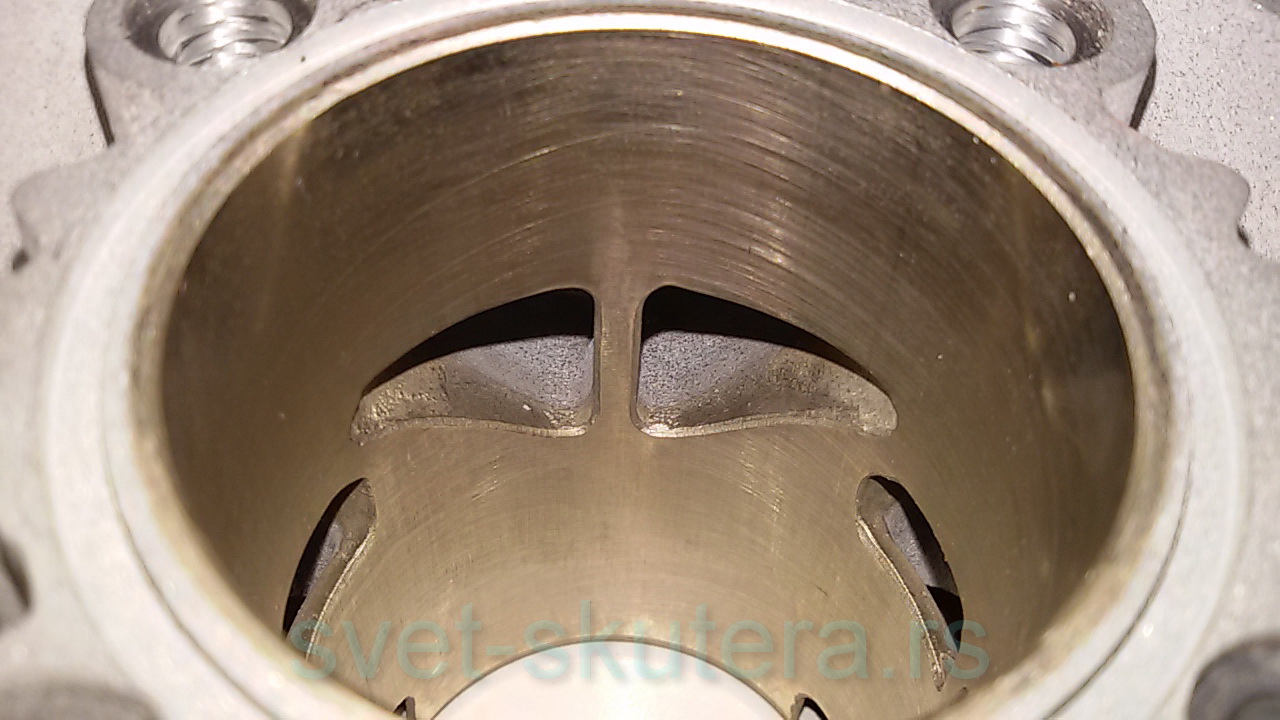

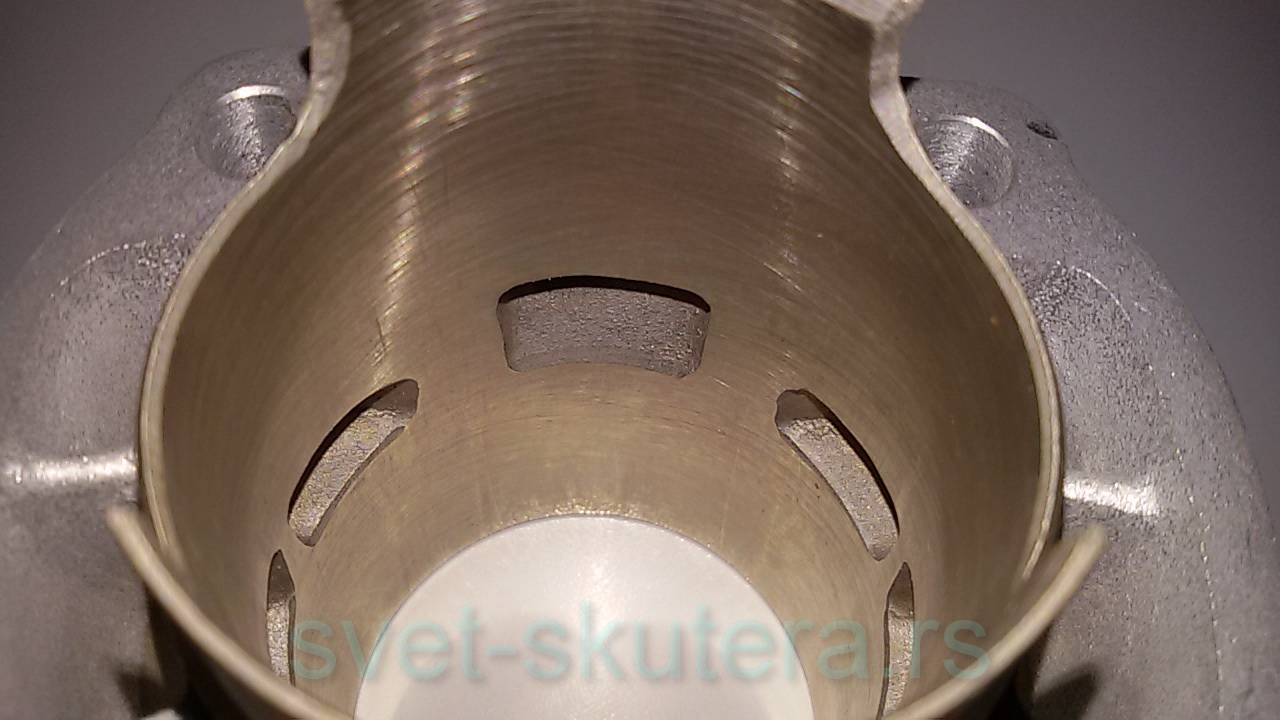

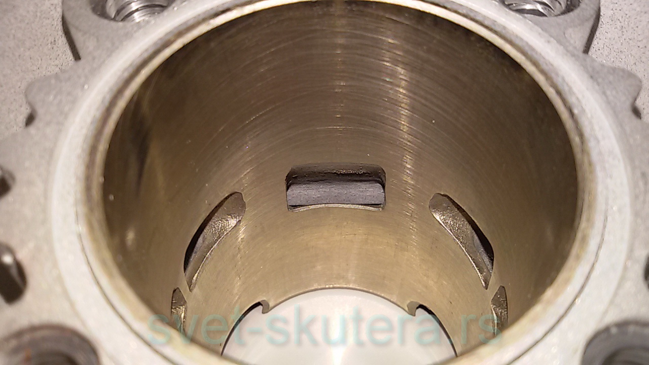

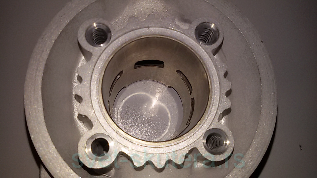

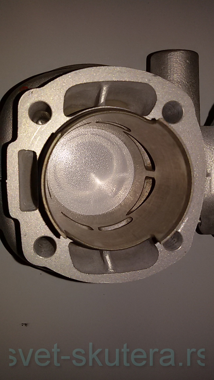

evo slika portova iz svih perspektiva
Posted Image Posted Image
izduvni kanal je na izlaziu 25mm, i dolazi sa prstenom, gornja i donja strana cilindra su veoma slične minareli tipu sa manjim razlikama u prikljčku transfera na blok, kao i ulaska i izlaska vode za hlađenje

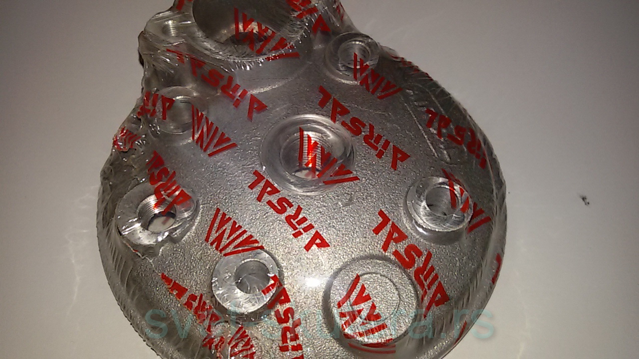

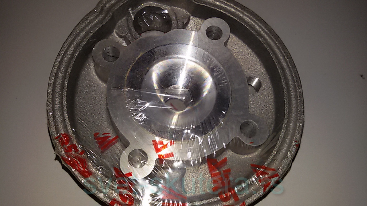

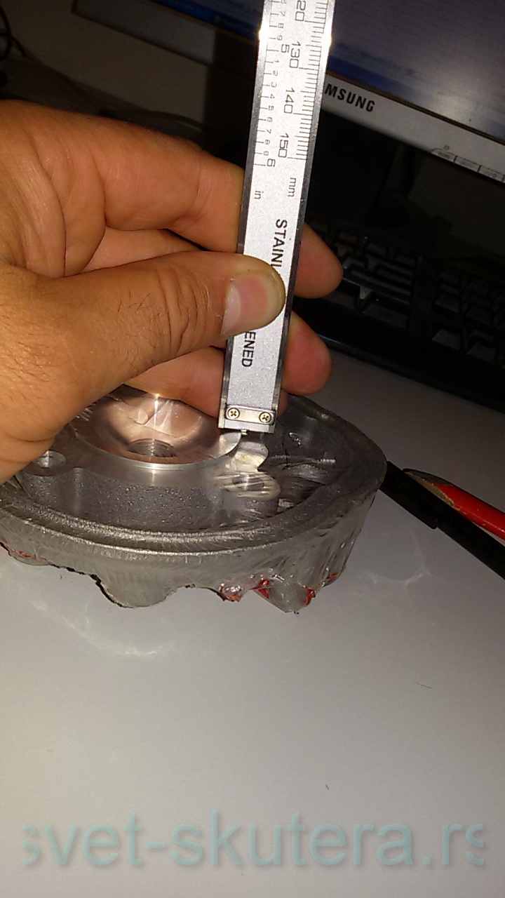

glava je kako sam već i rekao sa squish upustom koji nam ne govori ništa posebno osim da se kompresioni udarci značajno ublaže prema zaptivnoj gumuci, te su visoka temperatura i stepen kompresije umireni za jedno ugaono zakrivljenje

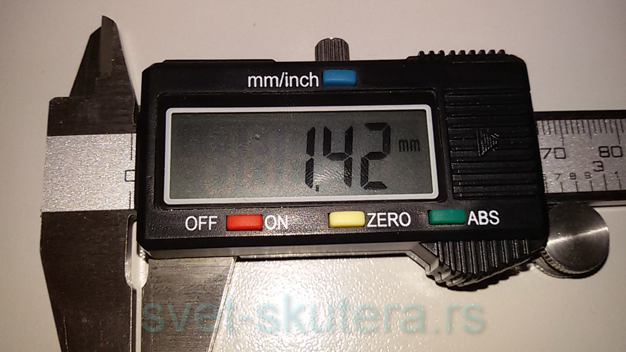

dubina upusta iznosi 1,4mm
dok je zapremina kompresionog prostora 7ccm-a

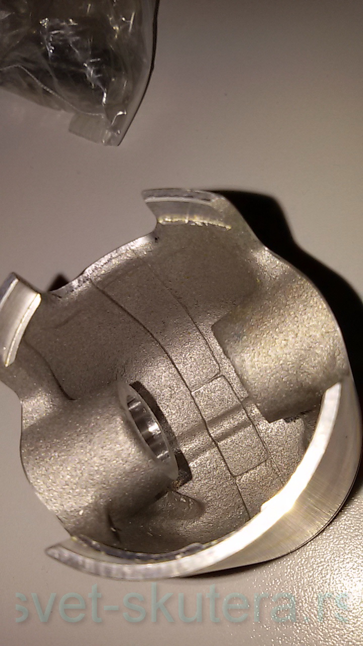

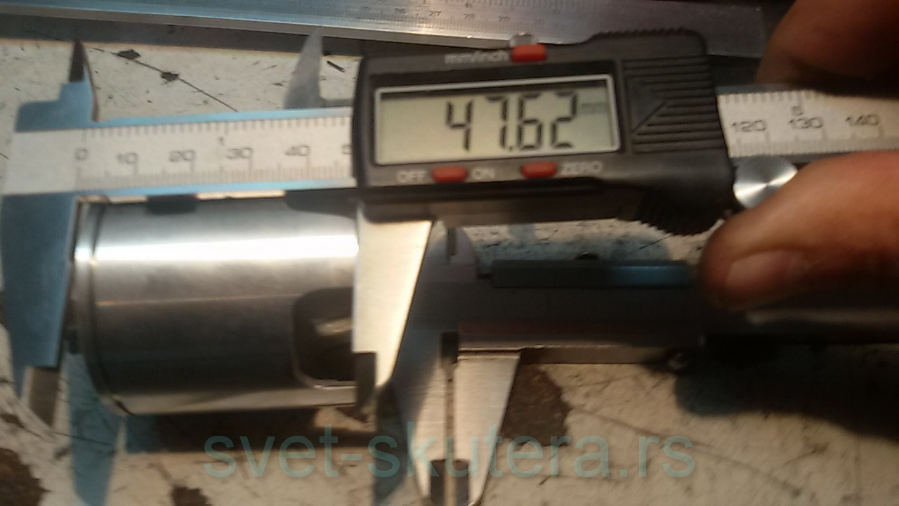

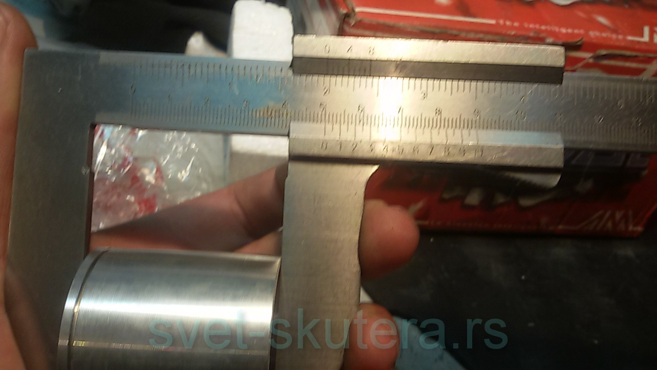

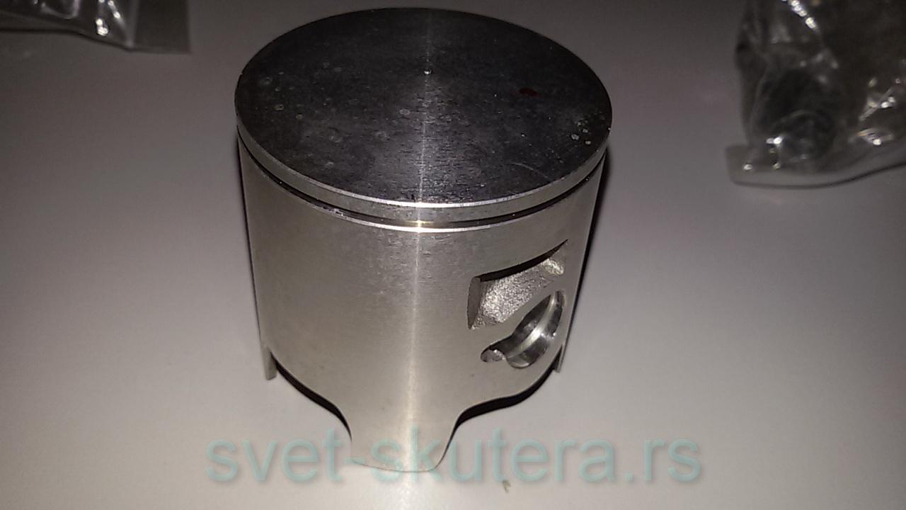

Airsal klip je kako sam već rekao, klasičan sa jednom tankom hrom karikom debljine 47,6x1mm , interesantno je primetiti da su nosači bolcne optimizovani da može da se spakuje i igličasti ležaj u gornjoj pesnici koji je u stock 50 postavci za male klipove, naime ovde ide 12x17 (unutrašnja-spoljna) x 13 (širina) mislim da je to identičan koncept kao kod pia stock igličastih...
visina čela klišpa je 2,53mm
u kompletu se dobija jedan zaptivač od klingerita koji se stavlja ispod cilindra i on je debljine 0,6mm
