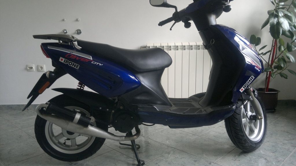

Zdravo narode,evo došao je red da predstavim i moj skuter.
U pitanju je CPI,uzeo sam ga čisto da preko leta ne moram stalno paliti auto i planiram da koliko toliko ostane u fabričkoj postavci što se tiče izgleda i karakteristika istog.
Što se tiče skutera,počeću od početka,pošto sam ga uzeo u jako lošem stanju i izostaviću peripetije što se tiče prevoda vlasništva(preveo sam ga na svoje ime,jedva nekako,vlasnik je tamo pa amo pa drž ne daj ko je ustvari vlasnik,na kraju sam uspeo.),promenjeni su sledeći delovi:
Brava paljenja(nije je imao,palio se na prekidač iz nekog juga) stavljena nova.
Anlaser,stavljen novi,stari je štekao opasno
Akumulator,stavljen nov

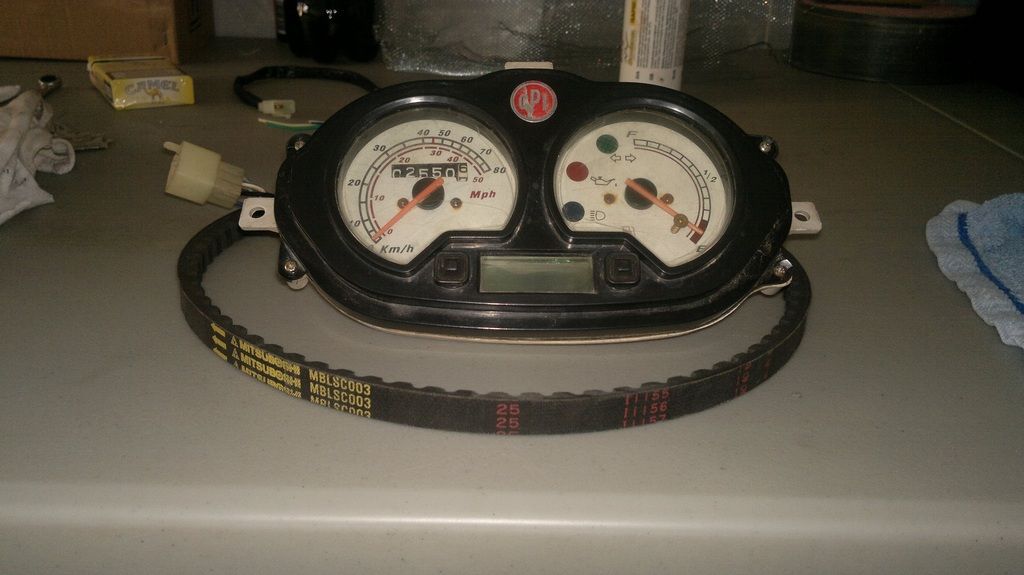

Promenjen kaiš(stari nije bio originalnih dimenzija),slike u prilogu
Sajla gasa stavljena nova
Cajger(km sat),stavljen nov
Sajla km sata,stavljena nova
Uljna pumpa,istopio se zupčanik totalno oblepio plastikom pumpu,mogao se menjati samo zupčanik,na moju inicijativu promenjena sa novom.
Promenjen semering na radilici.

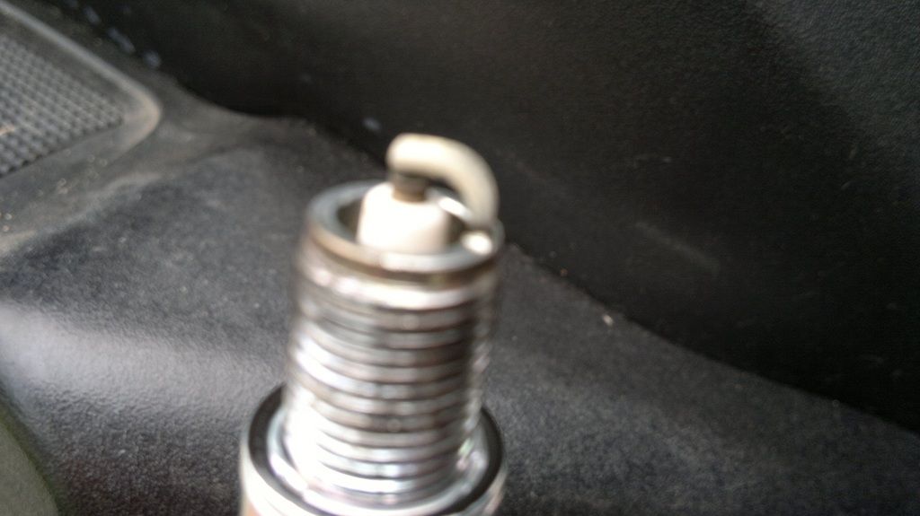

Mario hvala na informaciji,sad imam jednu drugu nedoumicu,pročitao sam na forumu da su za njega najbolje svećice NGK Br8Hs i DensoFSR24.
Odem danas reko aj da uzmem tu Br8Hs jer mi je trenutno na njemu Bp6Es.
Nađem je,montiram,odvozam par km skinem da vidim boju,a ona bela kao kreč.
Vratim Bp6Es odvozam par km,skinem boja ciglasta,sasvim ok.
To me sad buni,evo uslikao sam,ali nikako da namestim kameru,pa koliko se vidi pogledajte
Ovo je sa Br8Hs
A ovo sa NGK Bp7Es
#20 ArgonautRu
  • Start Members
  • 30 posts
  • MestoRu
  • VozimCpi Oliver City
Posted 06 June 2016 - 16:10
Ispravka,totalno sam smetnuo sa uma NGK BR8HS je svećica sa kratkim navojem,a kod mene ide dugi navoj,tako da je uzet ekvivalent NGK BP8ES.
Buni me to,da je na toplotnoj vrednosti 8 boja bledunjava a na 6 skoro pa sasvim solidna.
