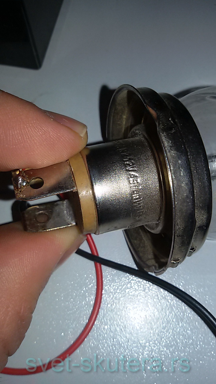

Mene pre svega interesuje repair funkcija oživljavanja, te sam za tu zgodu morao pripremiti adekvatan potrošač i nekolicinu loših akumulatorskih baterija. Za testove ću se poslužiti balonkom sijalicom 12V/40W-45W ova bi trebala da povuče kontinualnu struju od oko 3,5A na naponu od 12V jer je 40/12= 3,33 odnosno 45/12= 3.75 , ne znam tačno koje je vlakno u igri...
akumulatori sa testova
A. 7Ah - gel iz UPS-a - oštećen veoma
B. 7Ah - gel iz UPS-a - oštećen delimično
C. 4,5Ah - gel iz UPS-a - skoro savršen, stoji 1g na polici
Unibat 4Ah gel - iz skutera oštećen značajno, drži jedno do dva alansovanja
evo slike sijalice - potrošača
Posted Image Posted Image Posted Image Posted Image
