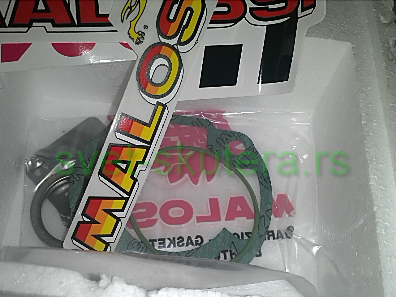

u kompletu dolaze cilindar, glava, klip sa dve karike, potrebni zaptivači, knjiga uputstvo i specifikacija kao i nekolicina nalepnica...

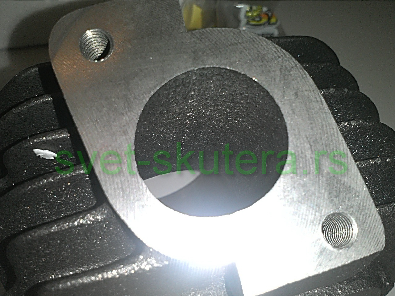

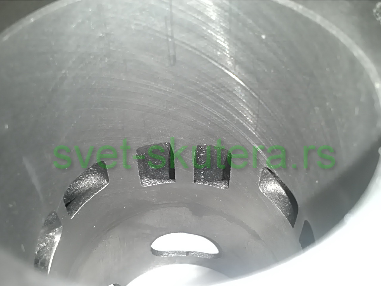

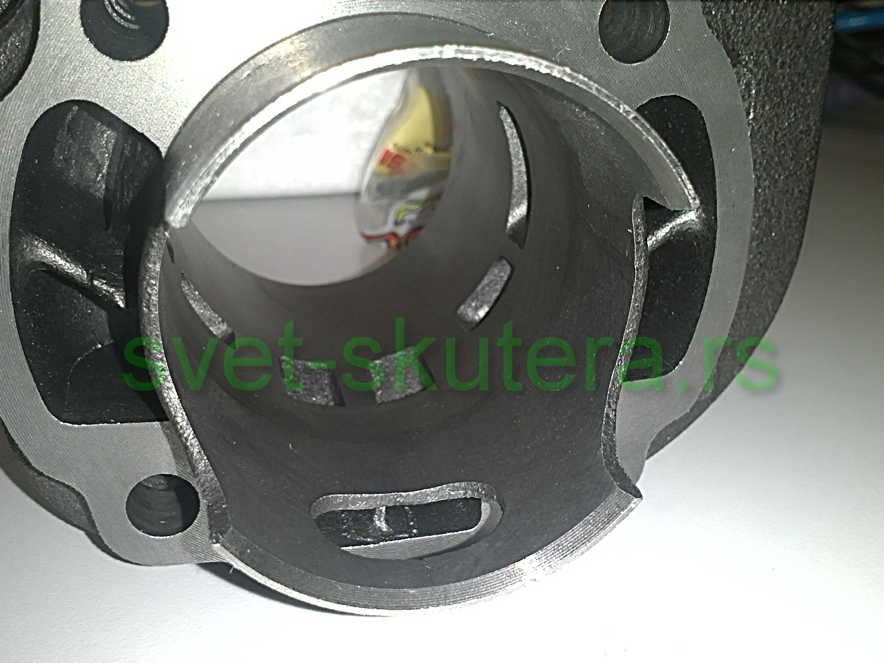

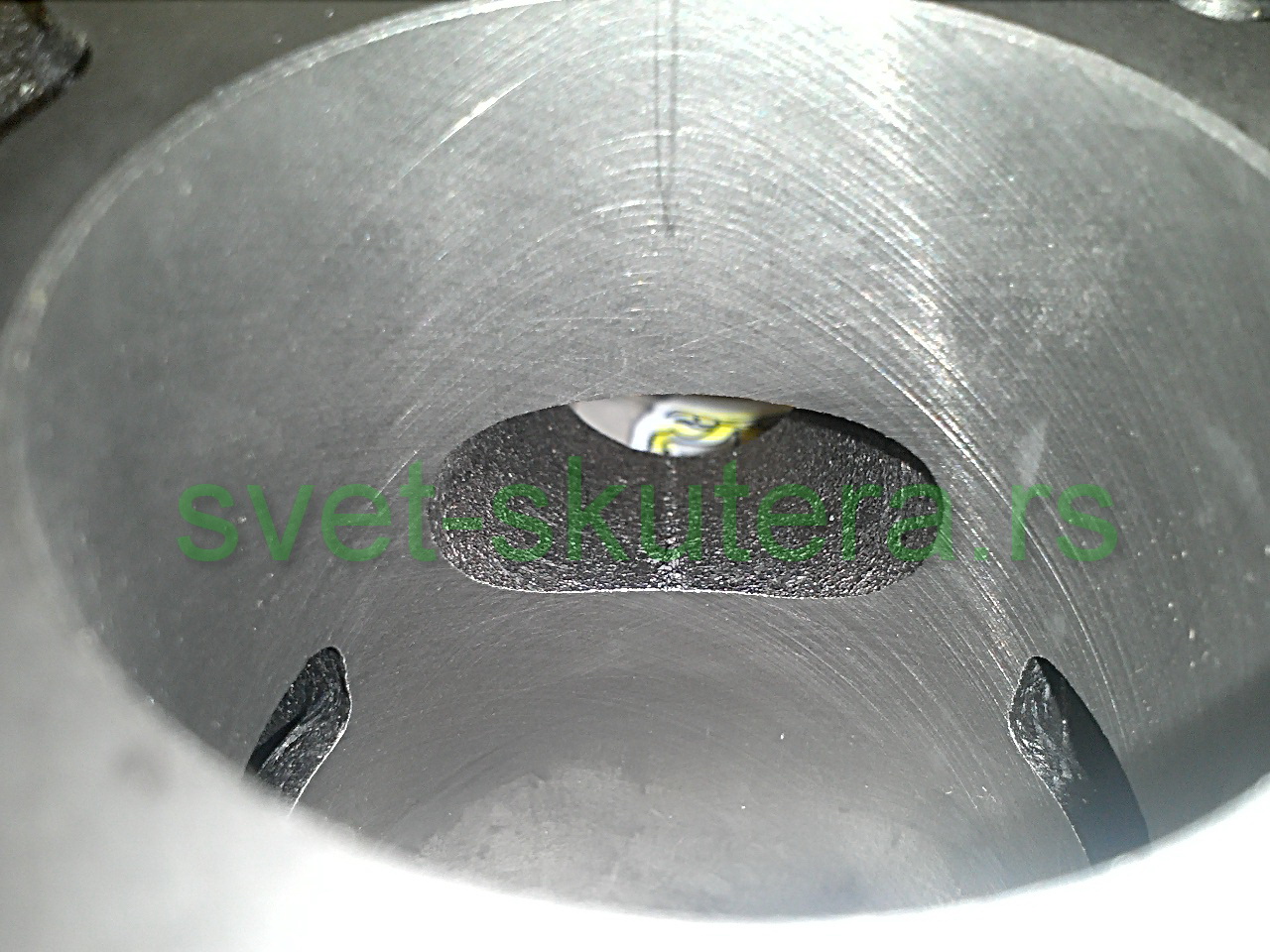

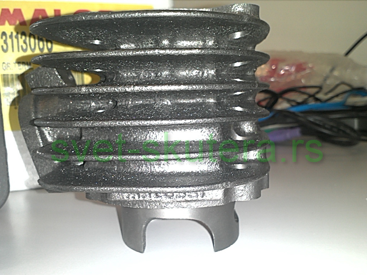

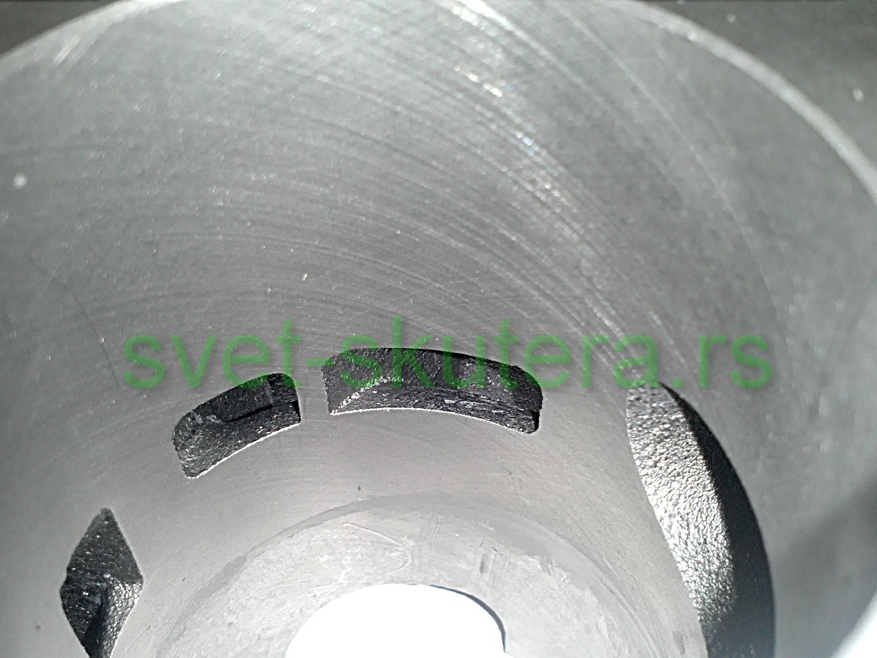

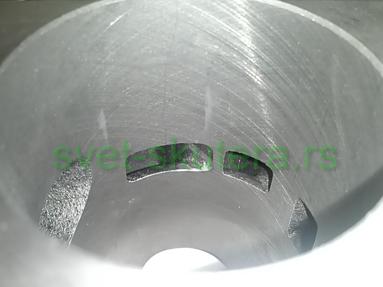

kvalitetan gus odlivak, precizno i simetrično odliveni kanali, vazdušno hlađeni cilindar

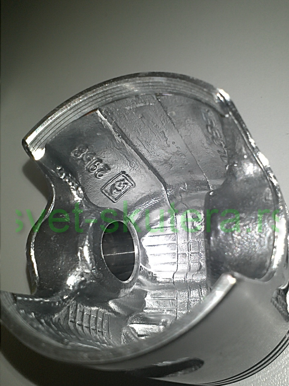

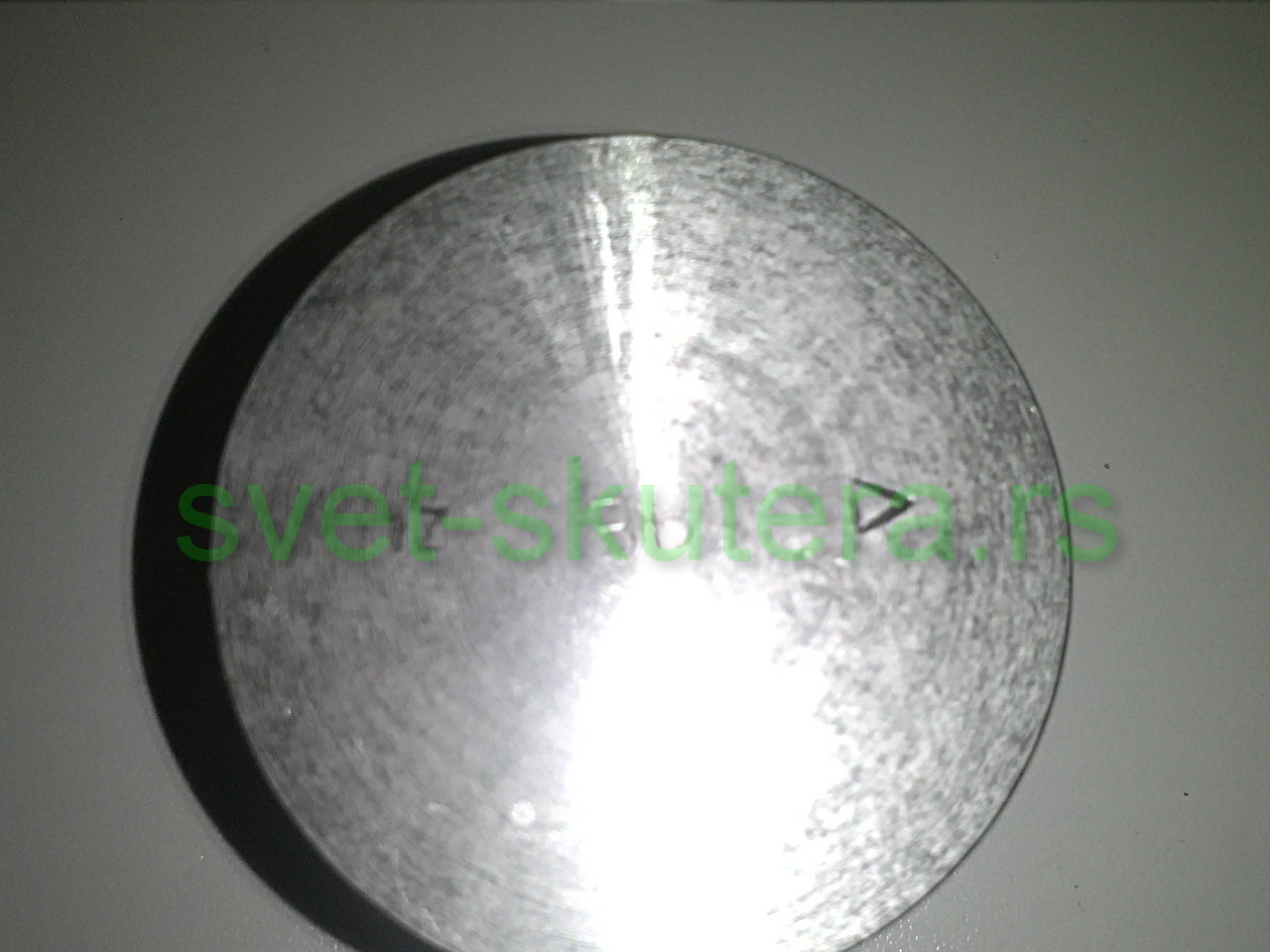

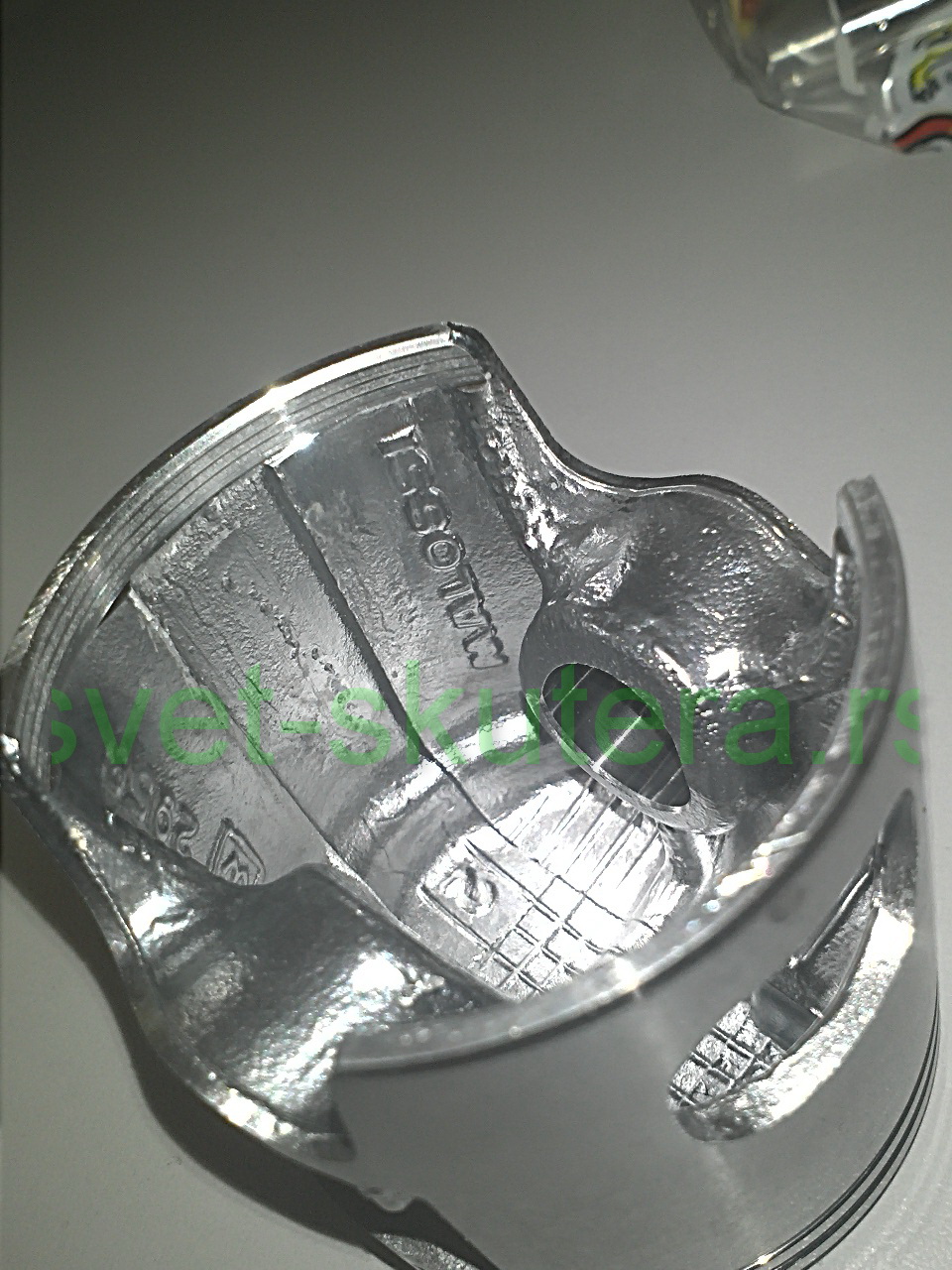

identičan klip kao i u ostalim aplikacaijama sa dve karike, visina čela 2,7mm, u ovoj aplikaciji dolazi sa 12mm bolcnom jer Keeway i CPI nose takav tip radilice

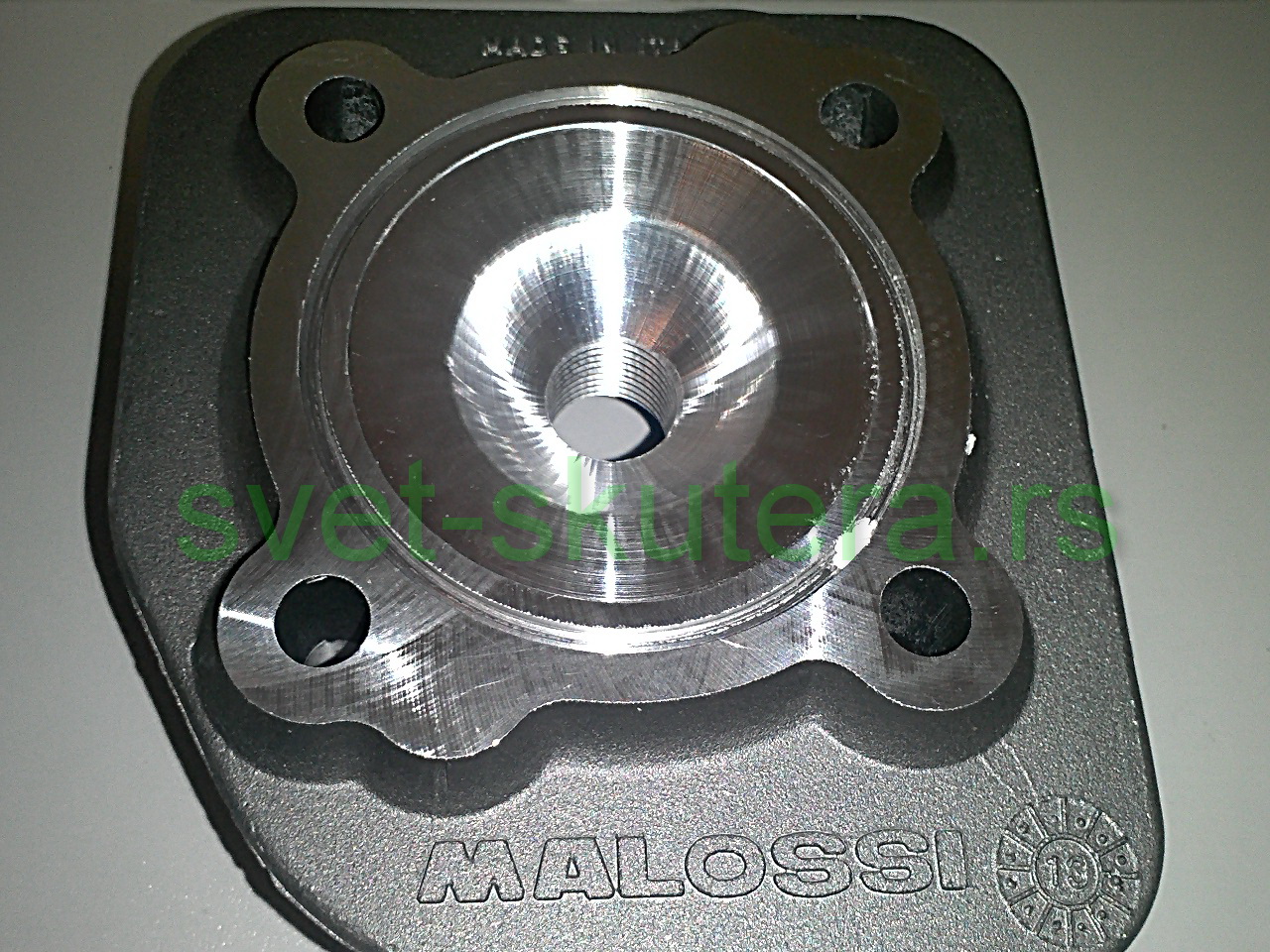

ovo mi deluje kao noviji tip glave, čini se kao da su rebra za hlađenje malo veća od starijeg tipa koji je dolazi na minareli kompletima, sa unutrašnje strane je sve identično zapremina je 6,8ccm-a, upust squish-a počinje na 0,7mm odstojanju, ide svećica sa kratkim navojem

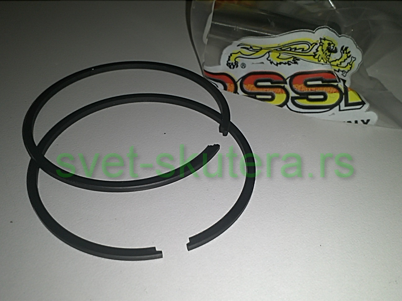

u kompletu su gusane crne karike kao i svi potrebni zaptivači i O-ring gumice, zaptivač ispod cilindra je 0,5mm debljine, pakuju prsten zaptivač za auspuh i dva kompleta karbonitnih lamelica za usis

Jedino sto nisam ocekivao je ovaj veci squish od 1.7mm, mislio sam da ce biti oko 1mm.
@Mario sta bi se desilo po analizi ako bi se kojim slucajem squish spustio na 1mm? Ili je to nemoguce bez obrade glave?
Posted 27 April 2015 - 16:03
kod svakog AC malossi-ja je toliki squish nemoj to da te brine, Cvele je svojevremeno strugao cilindar po gornjem obodu jer glavu ne može zbog O ring kanala..
međutim on je to radio zato što ga je spejsovao dole sa više zaptivača da mu radi višlje, pa je kompenzovao pogubljeni stepen kompresije...
u stock postavci ne treba ništa raditi... imaš kalkulator pa simuliraj šta bi se desilo sa manjim C parametrom,... sad nevezano za obrtaje i spektar rada cilindra...
