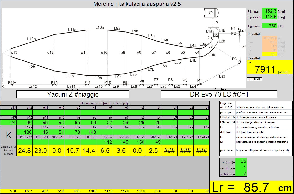

Izvadili smo auspuh za da menjamo gume, pa usput VlatX izmerio je i prominuo spuh kroz kalkulator.
Radi se o YASUNI Z na aprilia sr50 2014 piaggio stock agregat. Spored presmetki i kalkulator, najjaci bi trebao da bude negde oko 7900 obrtaje. Sta vi mislite ? Meni se cini da je to premalo.. :D

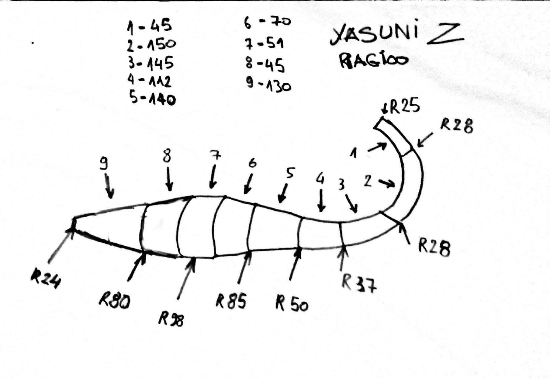

Ne mozemo da znamo da li ste dobro uneli podatke jer nemamo sliku auspuha sa dimenzijama. Alo ste vec izmerili molim vas nacrtajte na papiru auspuh i upisite dimenzije da imamo na forumu. Hvala.
#3 VlatX
Posted 07 May 2017 - 21:20
Duzinske mere konusa su sa dolne strane.i gresno sam zapisao nije radius mjeren nego presek
