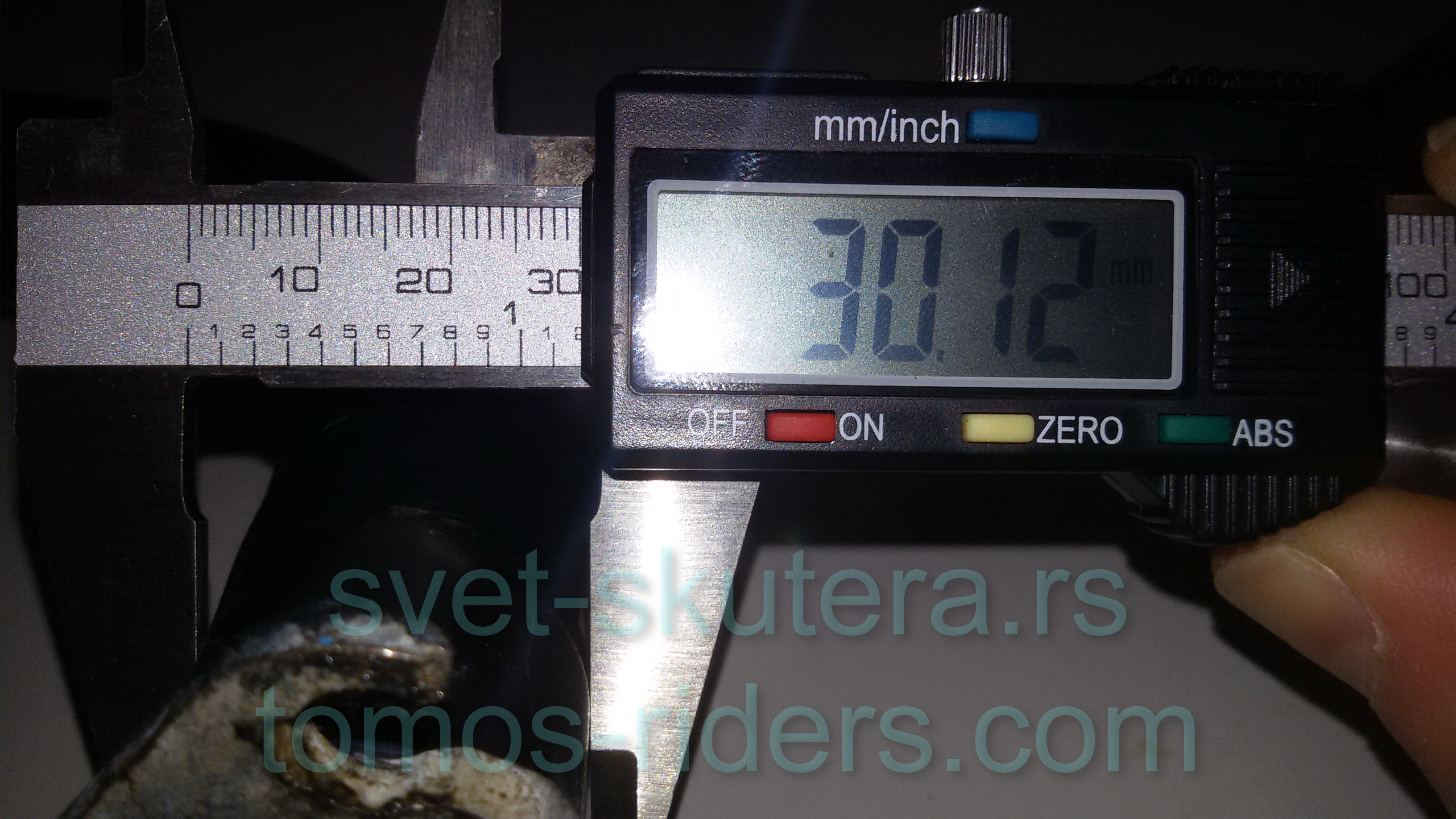

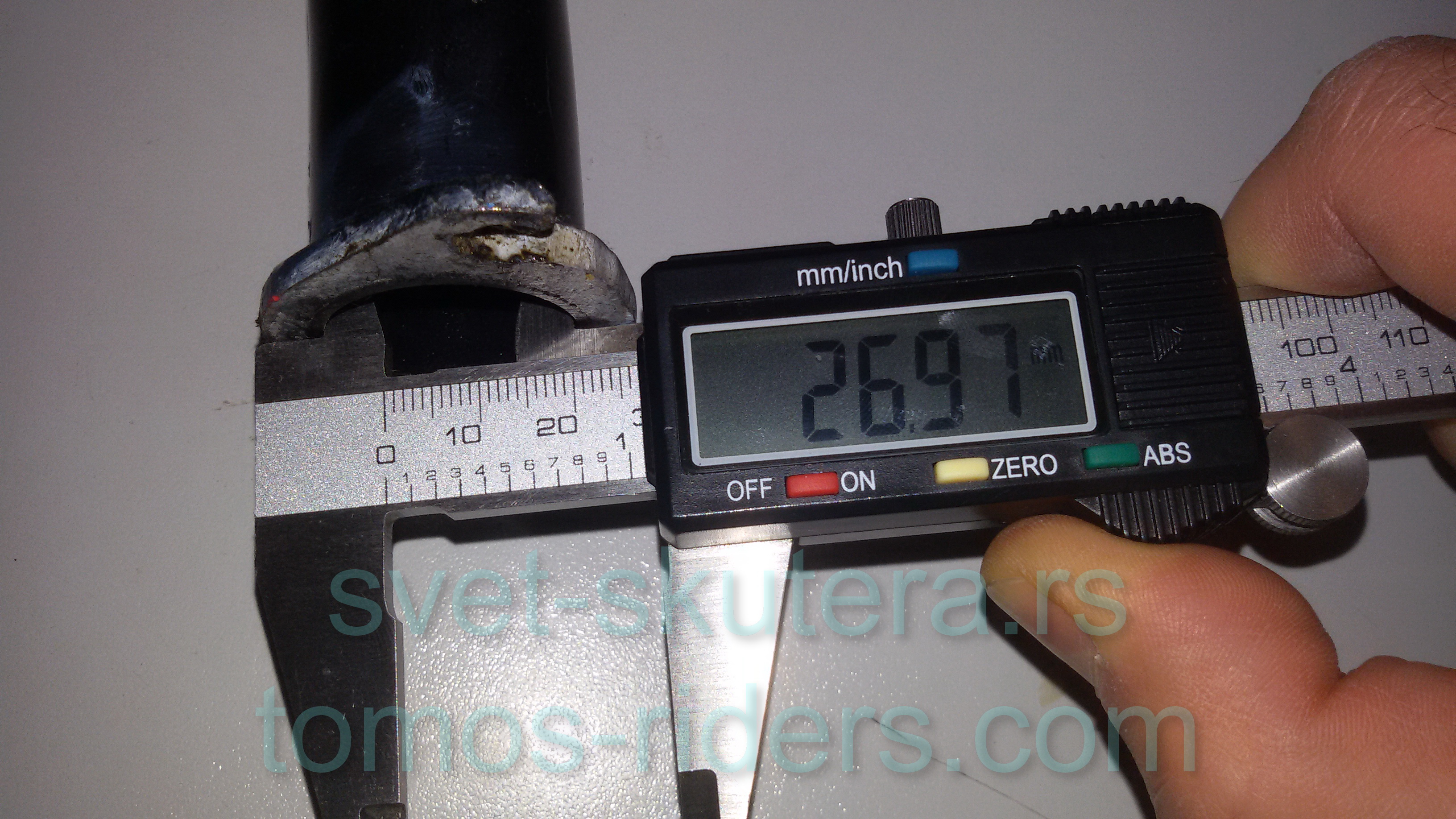

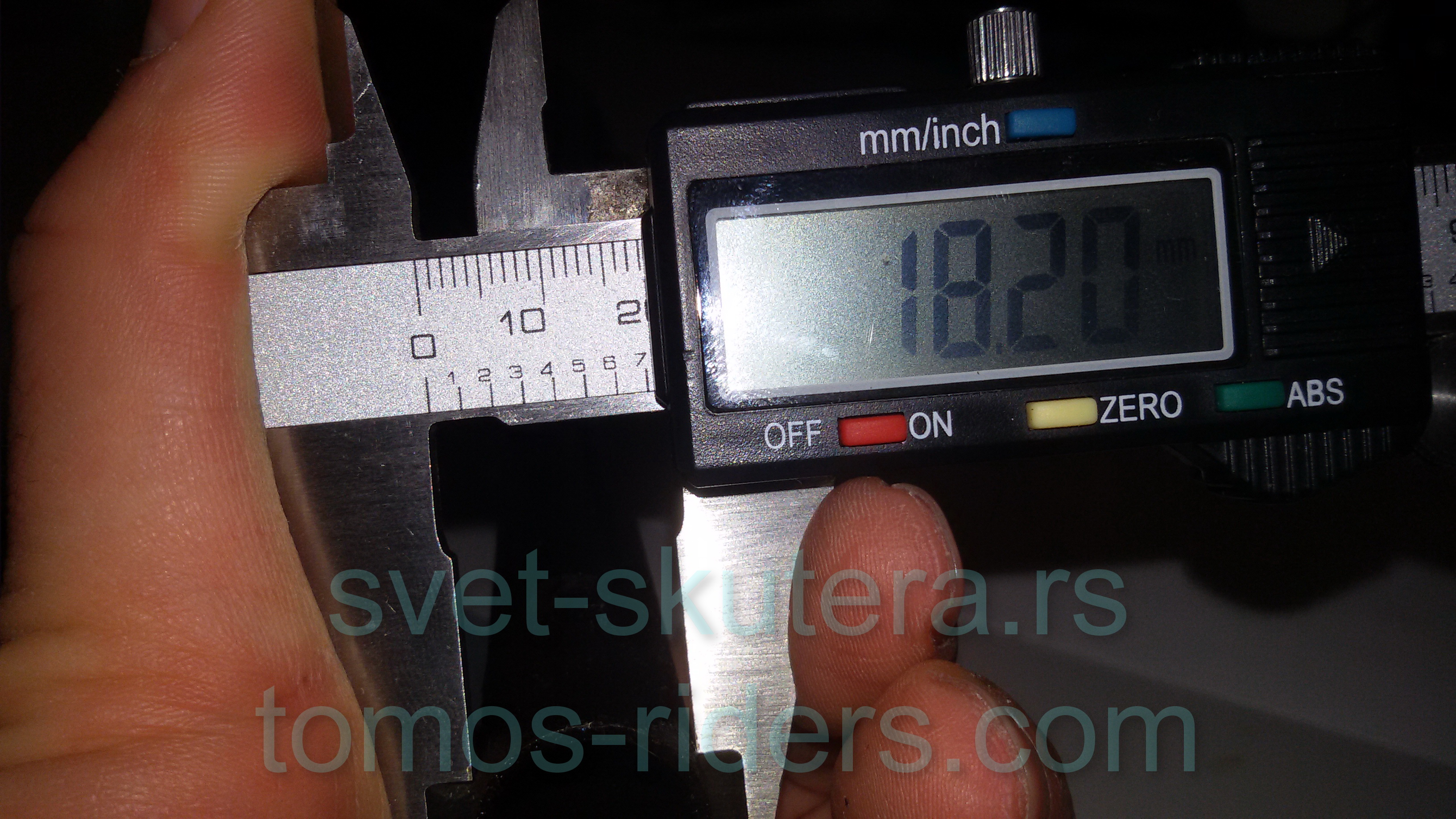

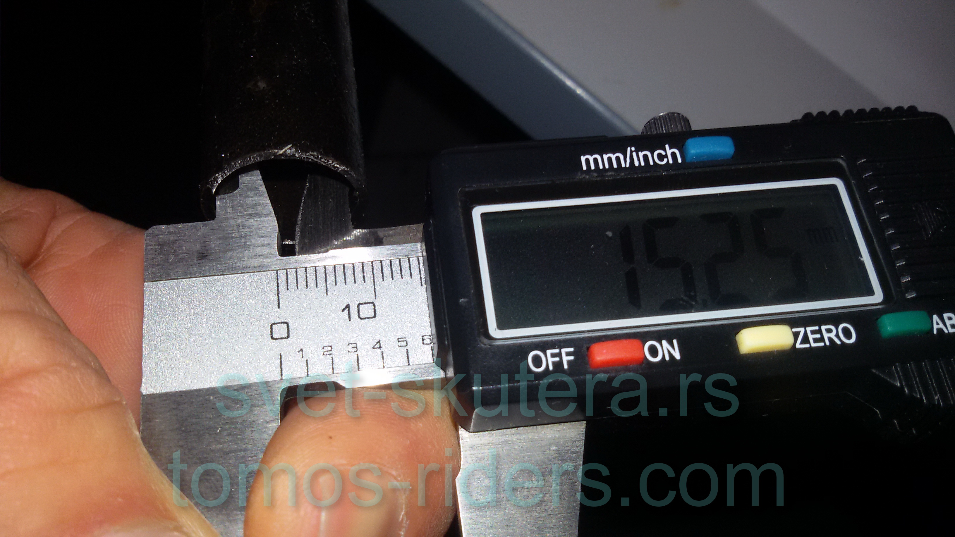

Ovde je model od istog proizvođača Kantor, koji je replica originalnog Tomos Cross 50 junior auspuha..
na slici nedostaje prigučivač koji se šelnom montira na kraj stingera, slučajno nije bio na fotografisanju, model je sa dve komore i cevčicama, dole su mere grane i stingera
ovde je skica
gde vidimo da će ovaj auspuh u kombinaciji sa stock Junior postavkama cilindra na C=0,7mm gde daje 10:1 sa 1mm zaprivačem ispod glave i 350C raditi u centru na
ovde je kalkulator sa unetim vrednostima
Attached File  junior_replica_tomos.zip   82.79K   4 downloads
vidimo da su već tada išli na dva difuzora sa tendencijom rasta ugla, (žuta polja), na kojim obrtajima će ovaj spuh raditi sa T15 ili eventualno E90 uglovima može da se izračuna..
