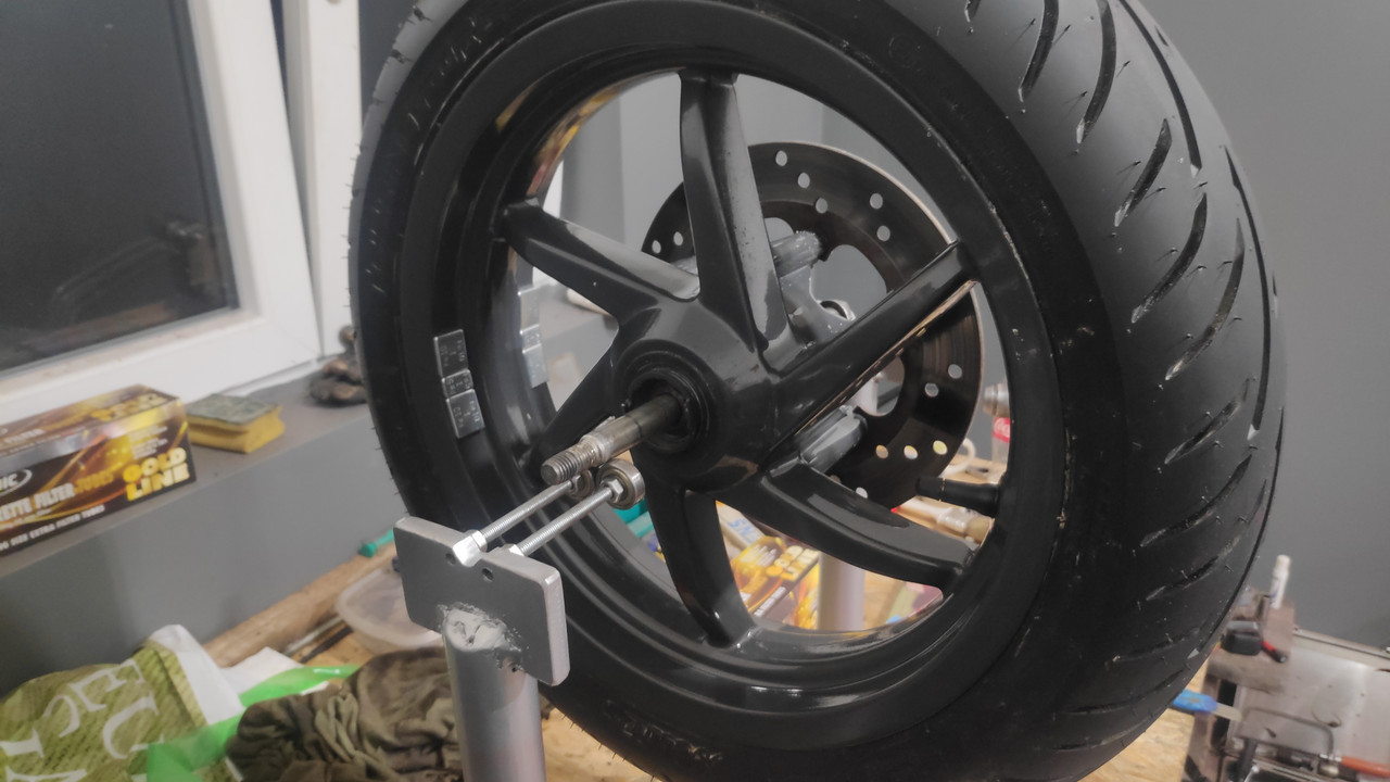

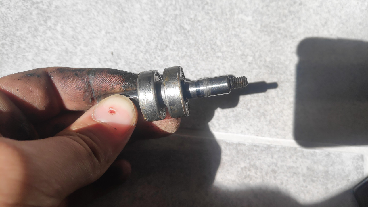

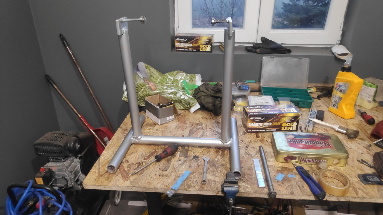

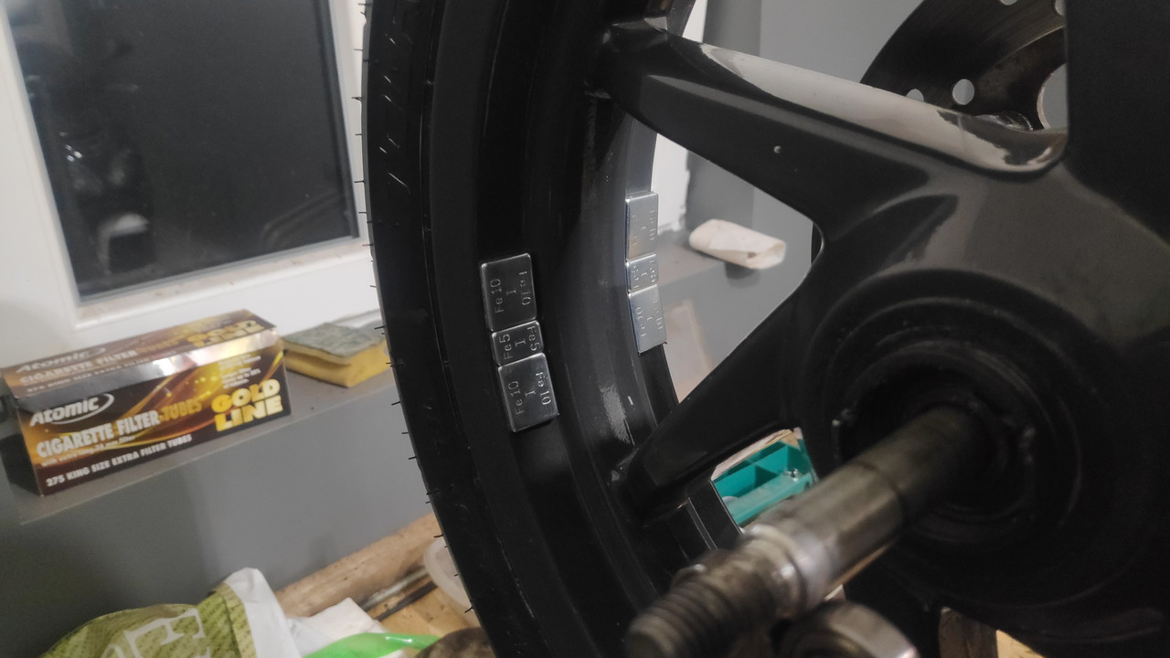

Usavrsavam sitnice,napravio sam si stalak za balansiranje moto guma,pa sam odmah vjezbao na nekim felgama iz šteka.I ona kaj je bila prij na nrg-u nije nis tresla,a tako je i stalak pokazao,samo 5gr utega.
Na kraju sam skinuo felgu sa NRG-a i nju izbalansirao,ta je momacki tresla na vecim brzinama.50gr utega je trazila.

Svaka čast, to je pravi potez a ne jurnjava svaki čas do vulkanizera, još kod mene prvi koji ima za moto točkove mi je na 25km od kuće..
Koje ležajeve si upotrebio sa dosed osovine

Uzeo sam rabljene sa Piaggio vodene pumpe,tog imam punu vrecicu.Nezz sad napamet koja je dimenzija.Trenutno je.to slozeno na navojnu sipku jer jos nemam osovinu sa konusima.Osovinu sam nabavio,jos cekam da frend istokari konuse...Onda cu moc balansirat sve moto kotace.

da da to ce biti posao, sve moze da se radi... koliko treba vremena za jedan ?

Za balansirati mislis?Ma 10ak min opusteno.Prvo zalijepim sa pik trakom,pa kad nađem odgovarajuci uteg onda zalijepim.

Aha dobra fora, traka za farbu papirna

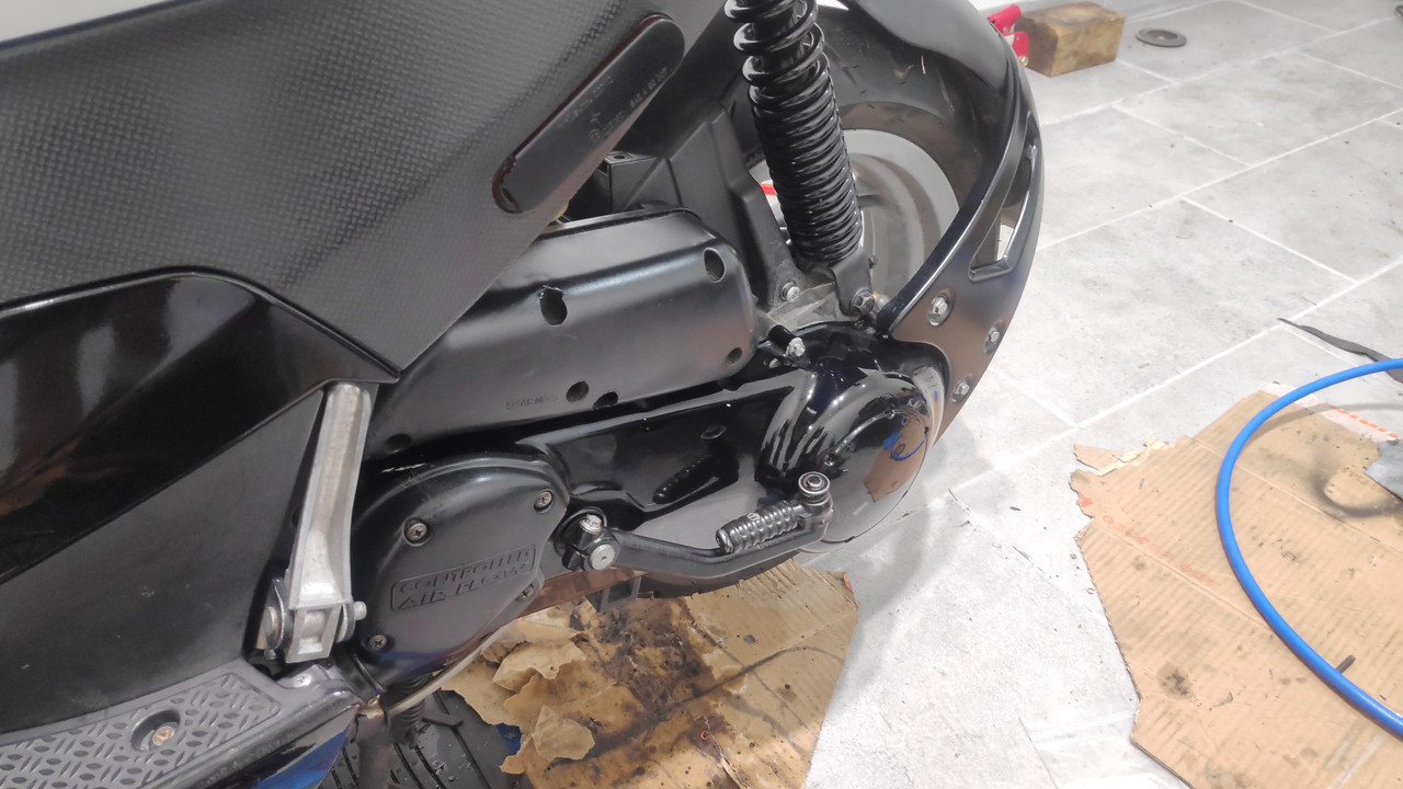

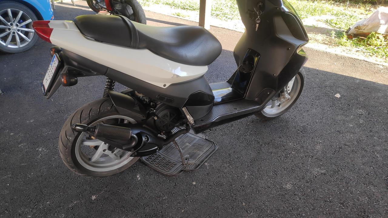

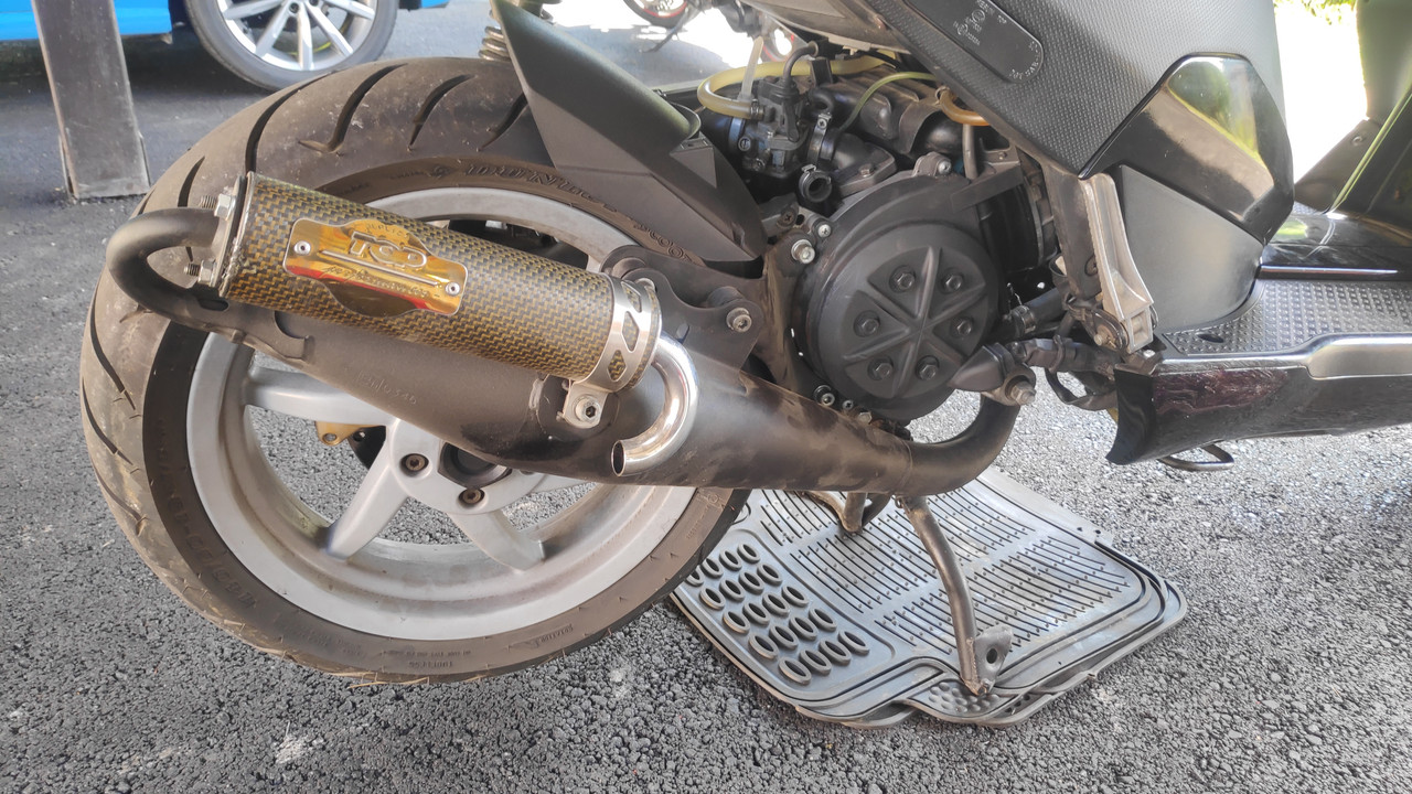

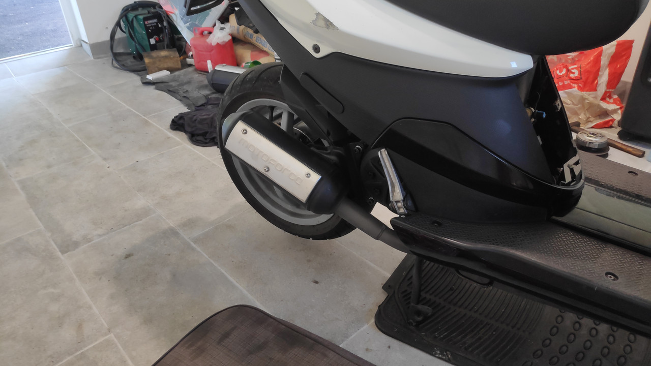

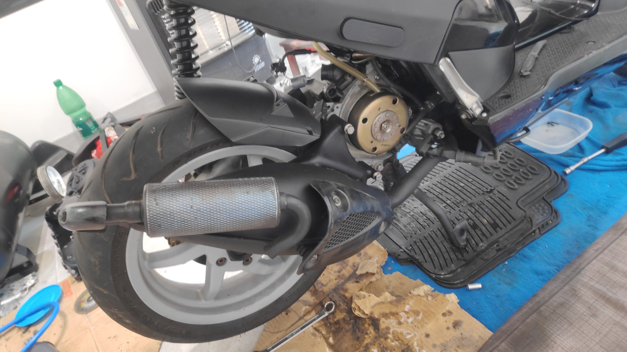

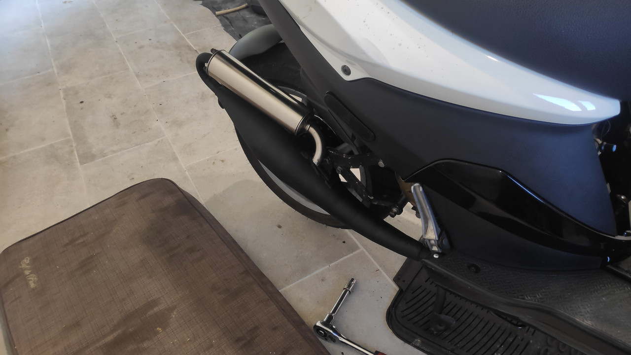

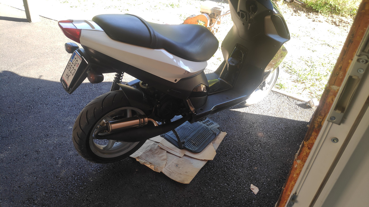

Pofarbao auspuh
Oprao vozilicu
kupljen novi serijski centralni,rolice malossi 14gr i dizna 88 jer mi ta fali.
Bio i kod majstora Zvonkeca pa mi je napravio tanje distance multivara od serijske.Jednu od 6mm i jednu od 6.5mm.Serijska je 7mm i ako ubacim sajbicu 0.5mm za bolje pozicioniranje remena struze ventilvar po deklu,pa sam doskocio tom problemu.
#68 rade007
  • 1,456 posts
Posted 12 May 2021 - 03:44

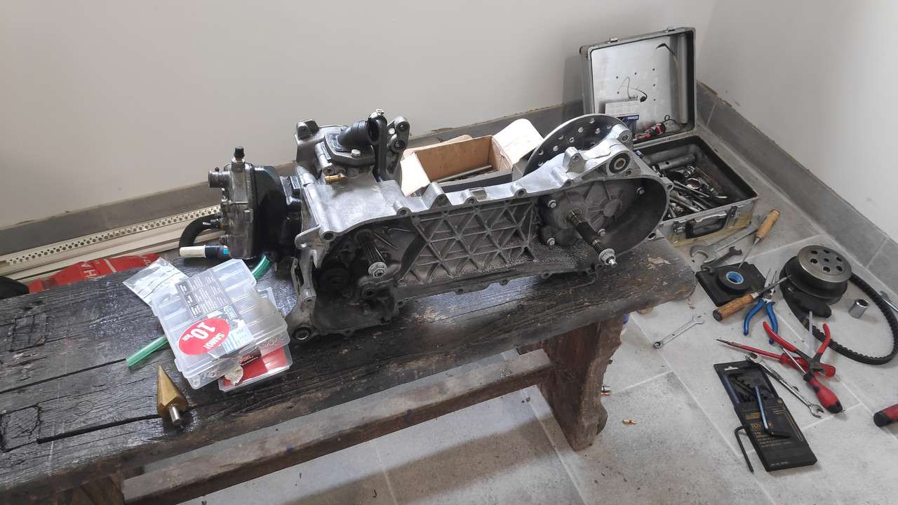

Zamijenio dotrajali centralni,skuter je odma zivnuo i start je bolji.Ubacio i nove Malossi rolice 14gr.
Igrao sam se i sajbicama u prijenosu,ali na stari centralni di mi se to pokazalo isto ili jako slicno kao i bez sajbice.Moram se jos malo poigrati sa time.
#69 rade007
  • 1,456 posts
Posted 12 May 2021 - 03:46
Rolice su olaksane sa 14gr(iako su bile u rasponu 13.87-13.96) na 13.5gr.
Sad je za probu ubacena i sajbica 0.5mm pa cu na voznjama vidjeti kako se ponasa.
Rolice su onda i sada blago namazane sa grafitnom masti.
Zatvoren je i prednji grill da ne napuhava zrak u prednju masku

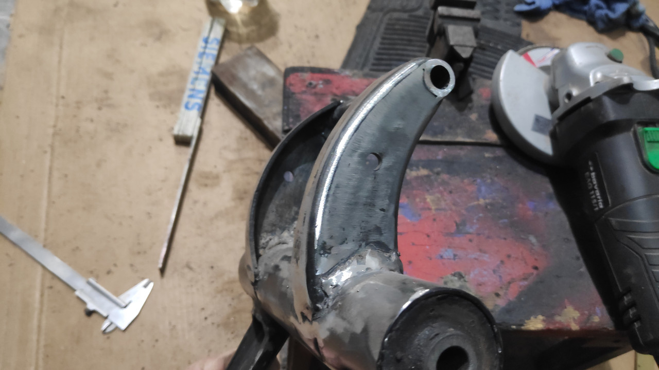

Update

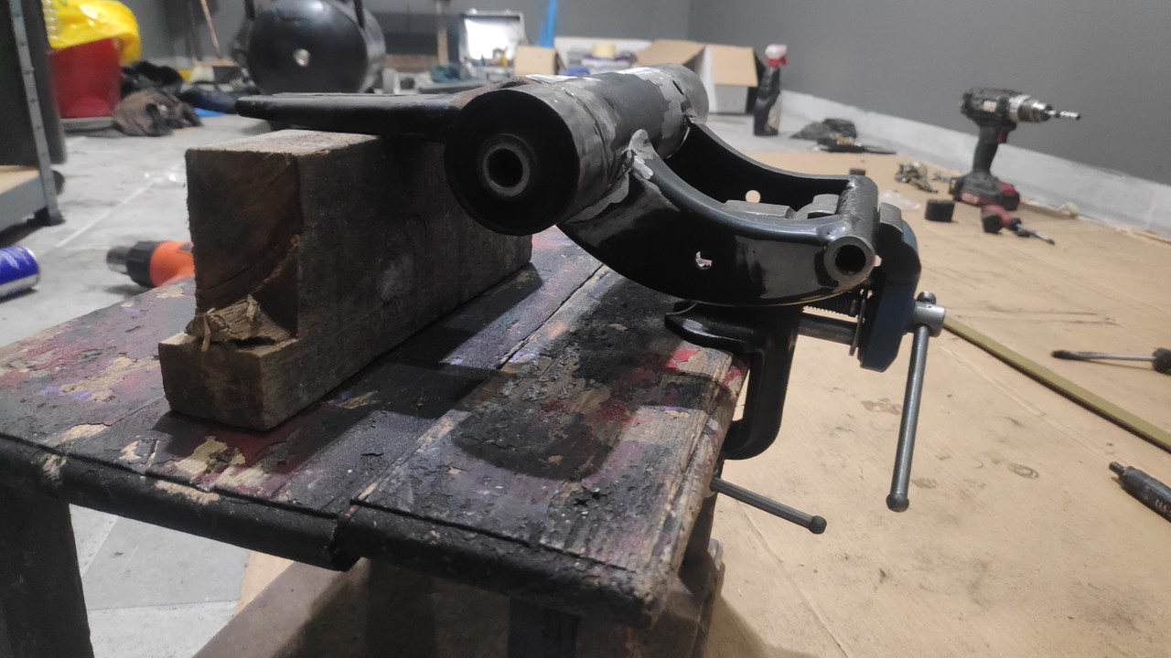

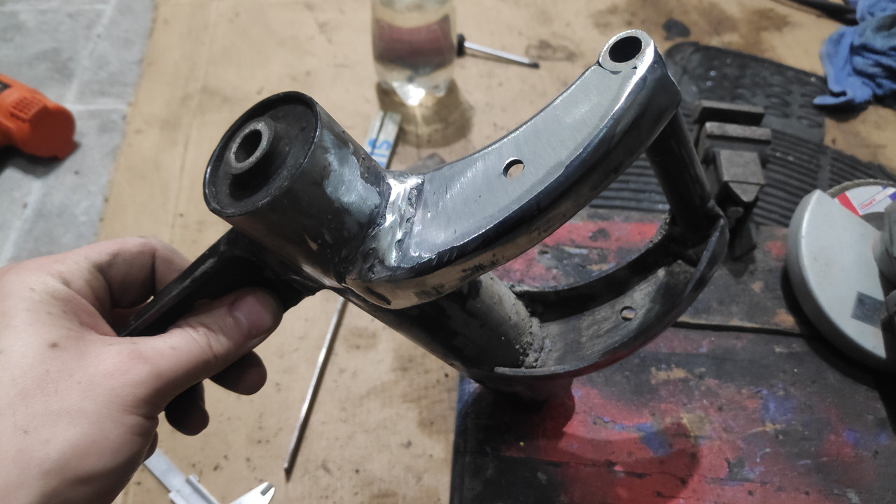

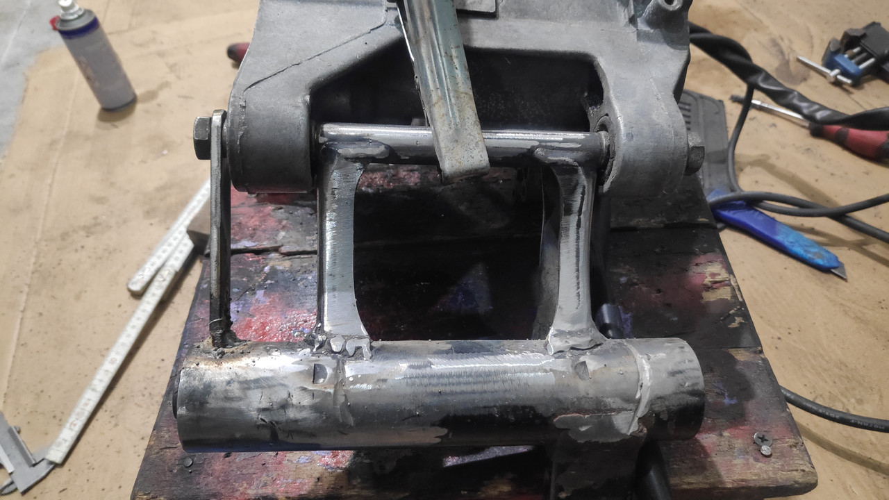

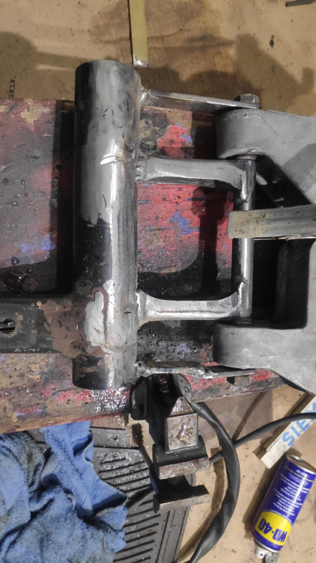

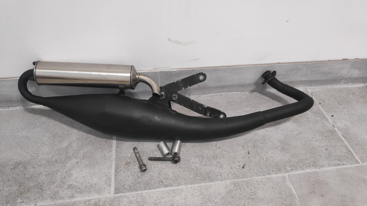

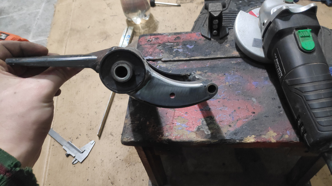

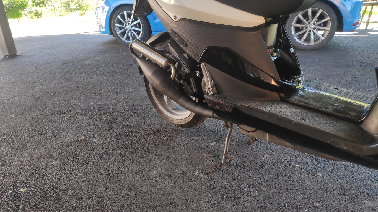

Kupio ubijenog SM06 kojih vise ni za lijek nema zdravih,pa se bacio u krpanje i slaganje.Nosac je puknut i falio je komad,pa sam sa donora koji je za u smece odrezao komad nosaca i pripasao na ovaj auspuh.Nakon toga osmirglan i pofarban,napravljena limatija na limu,te montiran.
