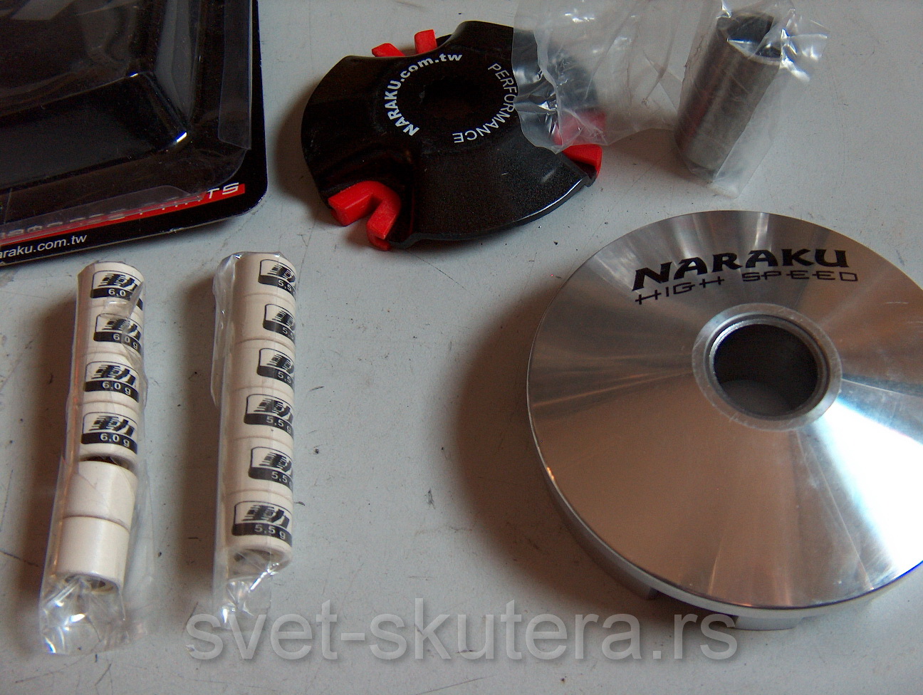

1. Naraku racing
2. C4 Tune
Šta dobijamo u pakovanjima

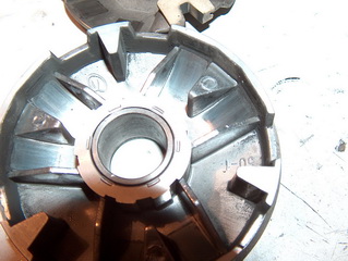

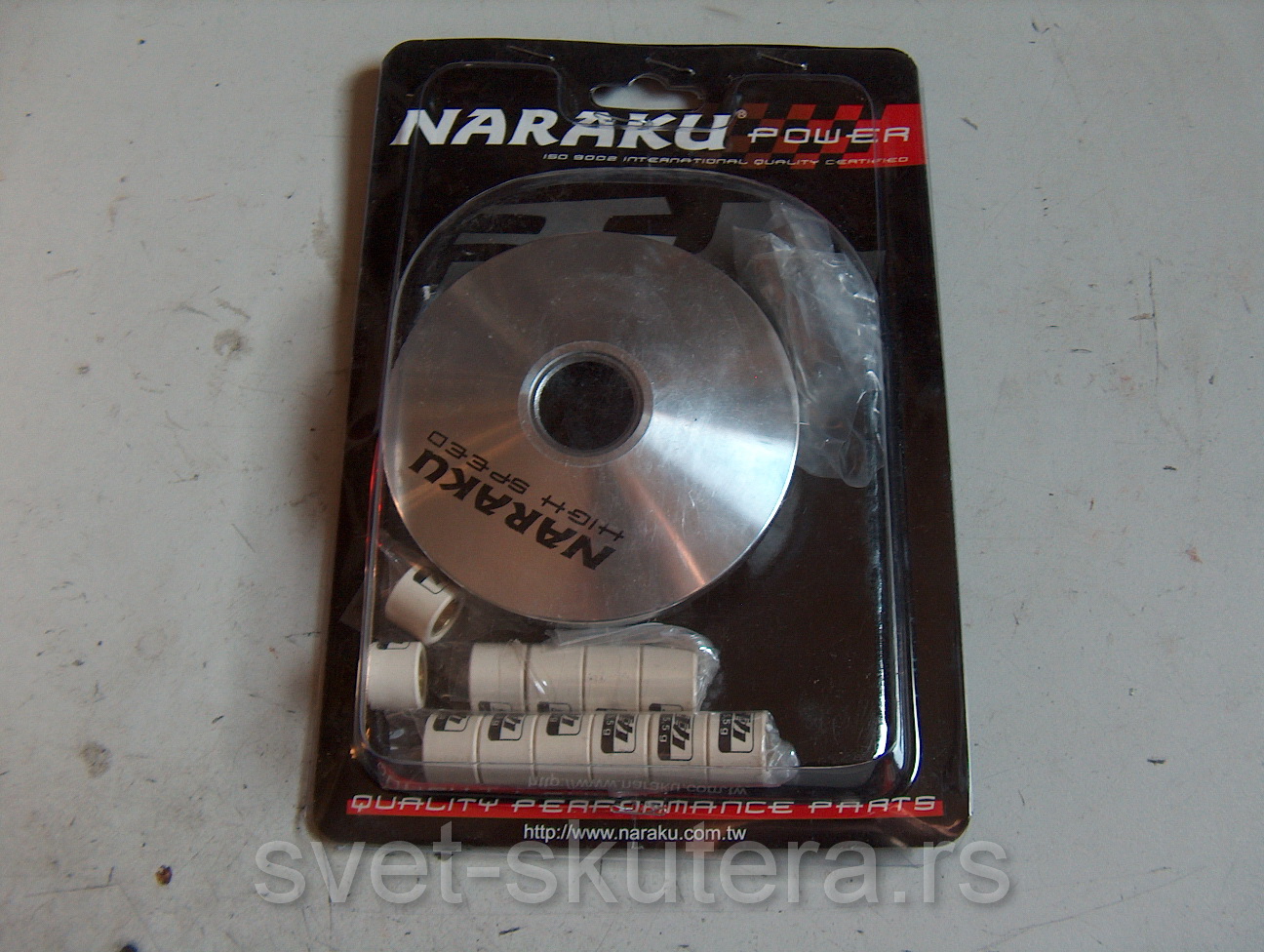

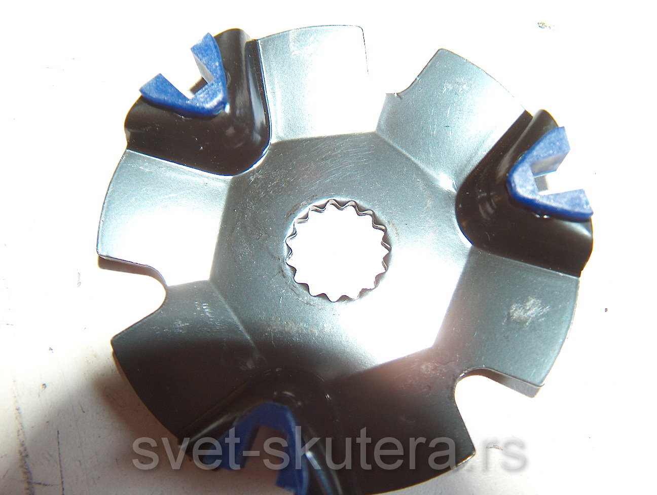

Naraku dolazi dosta šturo, variomat sa kalotom i sliderima, bolcna, i dva pakovanja rolnica 12x15 od 5,5g i od 6g

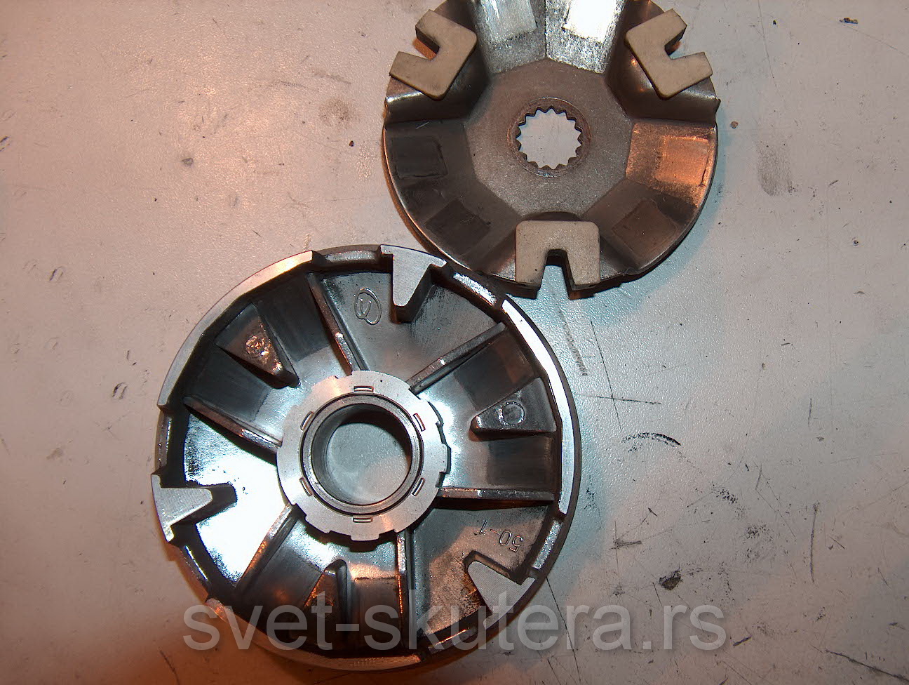

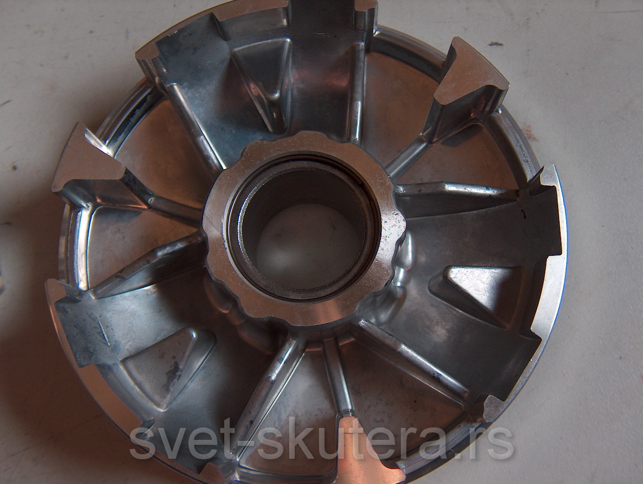

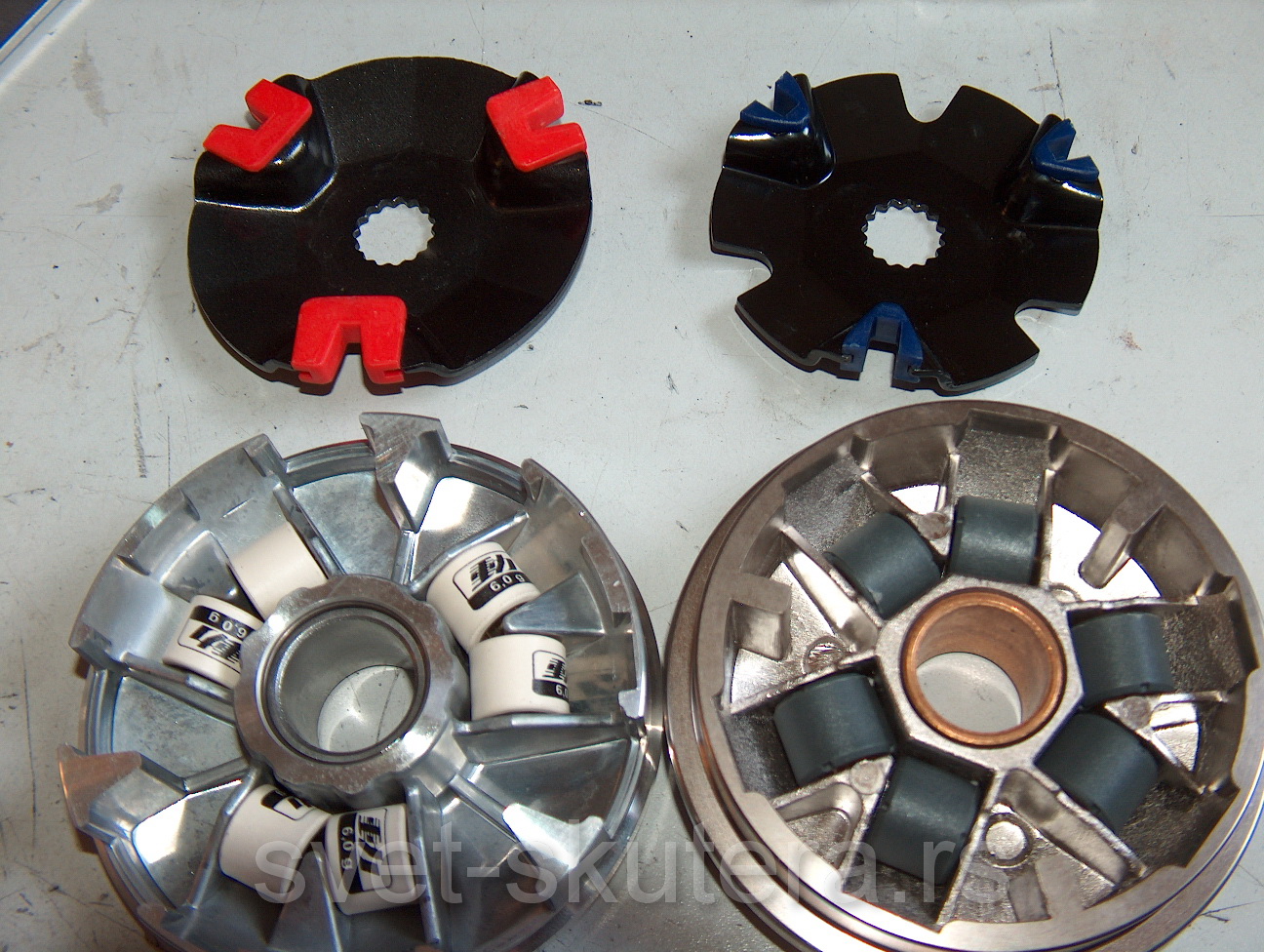

detaljnijim pregledom uviđamo da je variomat kopija yamahinog variomata i da koristi 12x15 rolnice što i nije za neku pohvalu jer se u zadnje vreme uglavnom koriste veće rolnice za prenos jačeg obrtnog momenta, primetićemo da kanali na vartiomatu imaju kosinu do same ivice, što nam govori da rolnice imaju konstantnu mogućnost da svojom silom otvaraju variomat i da je graničnik fizička mera rasklapanja variomata, ili ispadanje rolnice ? kanali su glatki, da ne kažem polirani, jer to nisu, samo su glatko završeni... kalota je relativno malo zakrivljena nalik yamahinoj, a slajderi su identični sa minarelli stock slajderima... debljina bolcne je 21mm, a vidimo da su dali rolnice od nekog tvrđeg materijala, deluje kao da su keramčke...

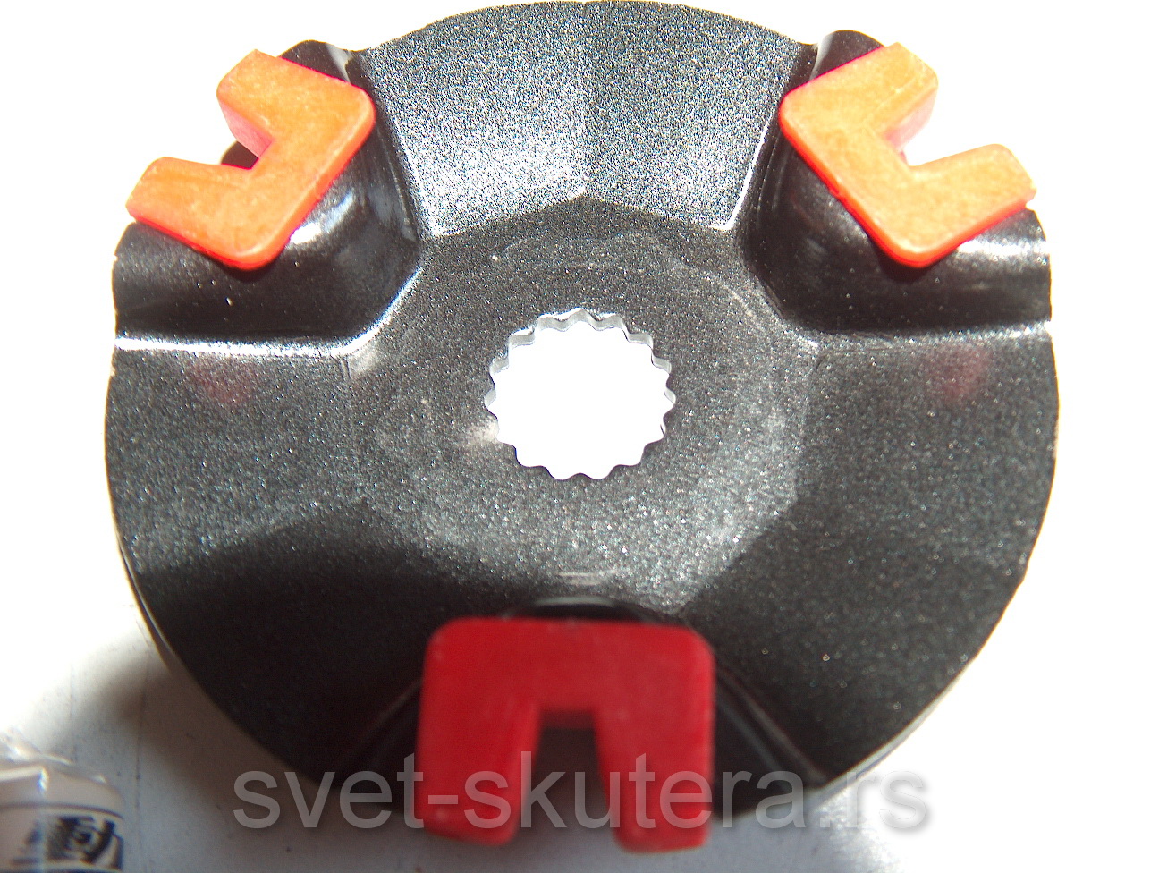

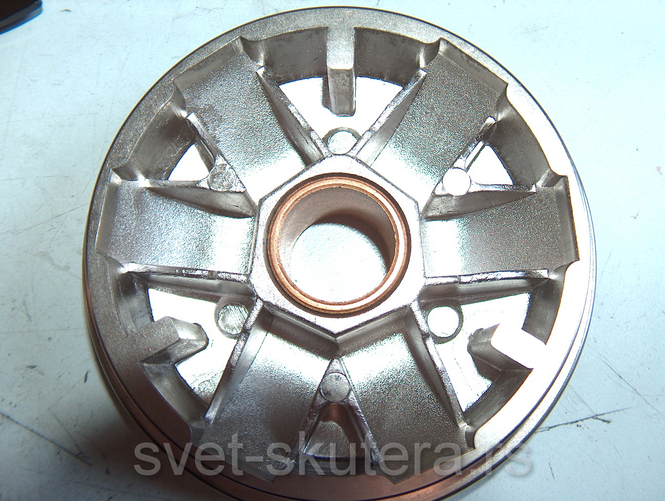

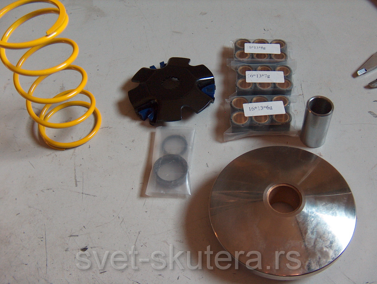

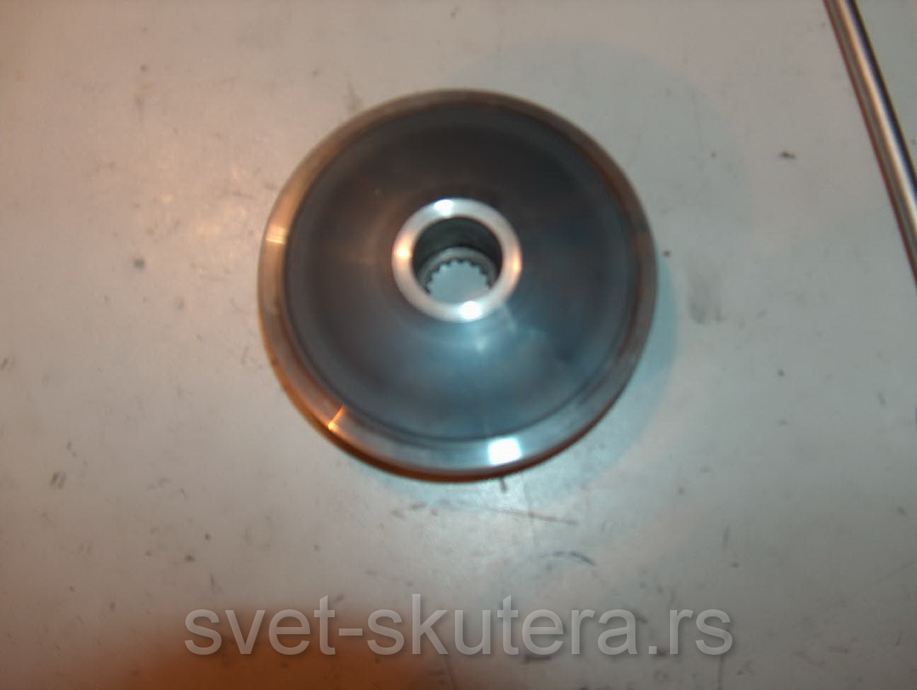

C4Tune dolazi već kao i Malossi, variomat sa kalotom i sliderima, žuta centralna opruga, bolcna, spacer za izbacivanje ventivara debljine 2,1mm i prsten za blokadu, i tri pakovanja rolnica 13x16 od 6,7 i 8g

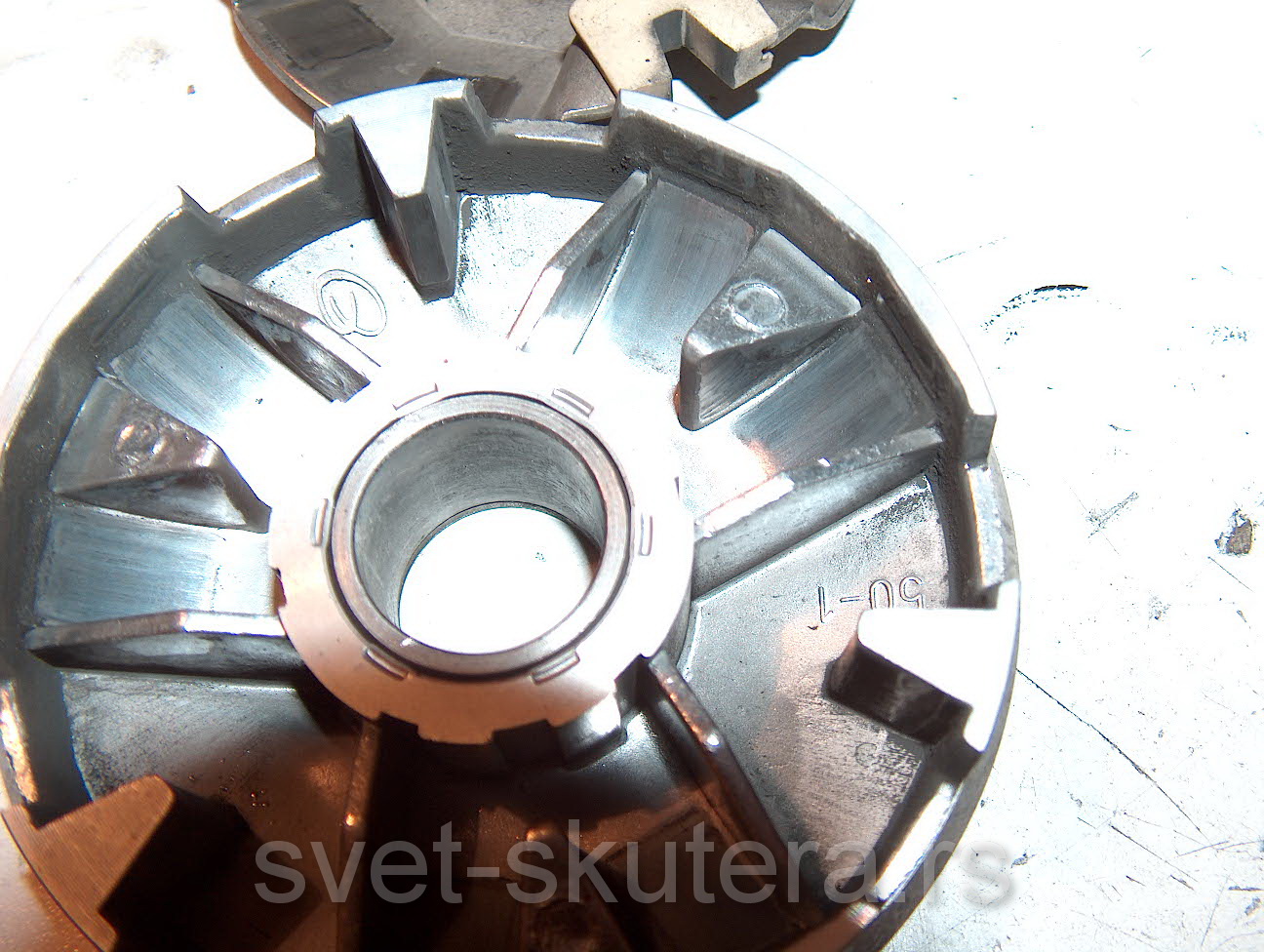

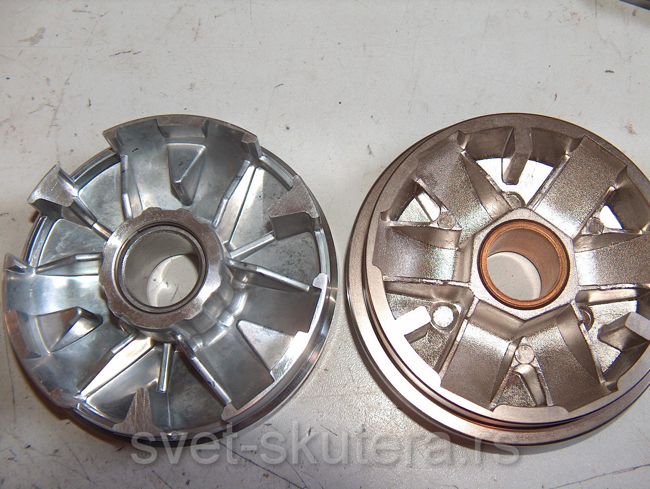

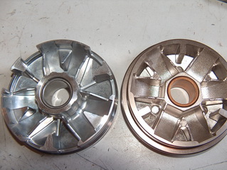

ovde vidimo da je variomat suva kopija multivara, kanali za rolnice veoma sliče multivaru, postoje graničnici dokle rolnice mogu da se otvaraju, kanali nisu obrađeni posebno ali nisu ni na multivaru koji je duplo skuplji pa to ne bih ni uzeo kao zamerku, bolcna ima mesingani uložak za razliku od naraku v. kojem je od nekog drugog materijala... kalota je identična Malossi-jevoj kao i slajderi.. bolcna je širine 20mm, a rolnice su kako sam gore pisao 16x13 , po izgledu prepoznajemo RMS proizvođača, sa tim malenim pertlama u četiri kraka... spacer ili šajbica je 2,1mm to sam ranije već ustanovio da je neophodna da bi se 17,5x801 remen upregao, ili gubimo dosta na startu jer se montažom deblji i duži remen pomera na gore, rećićemo u drugu brzinu...
Posted 31 March 2011 - 23:59

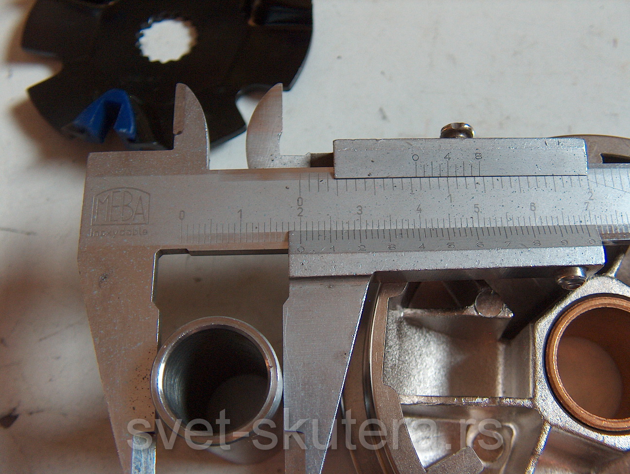

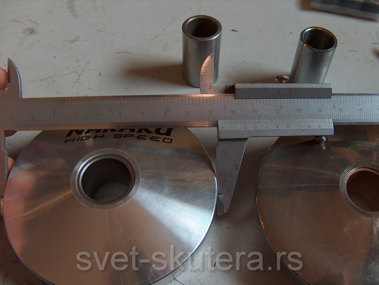

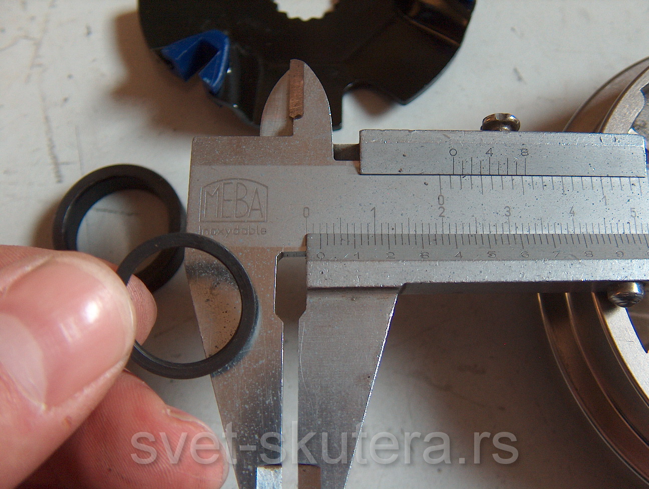

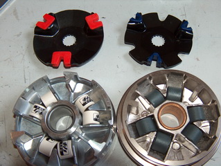

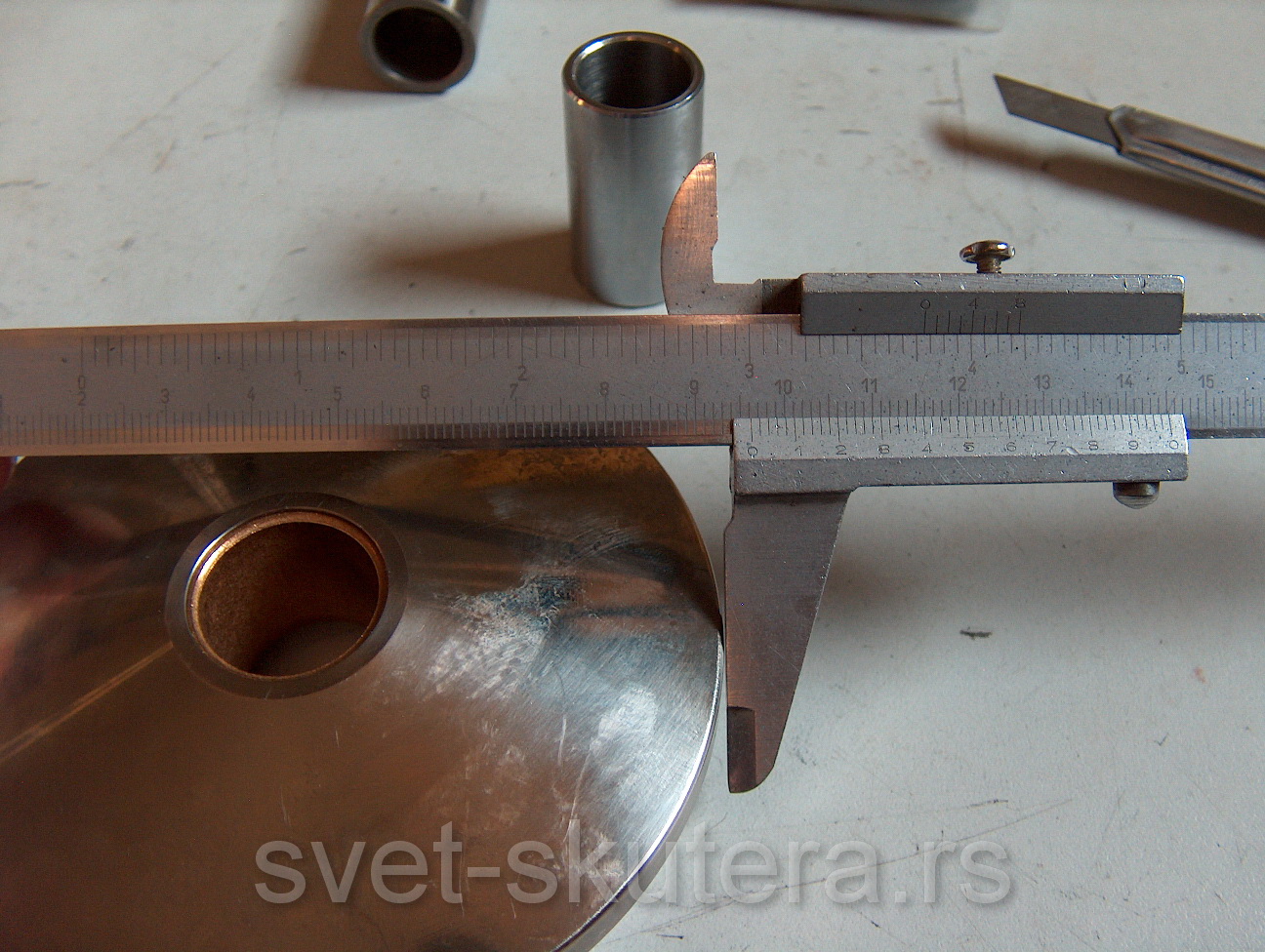

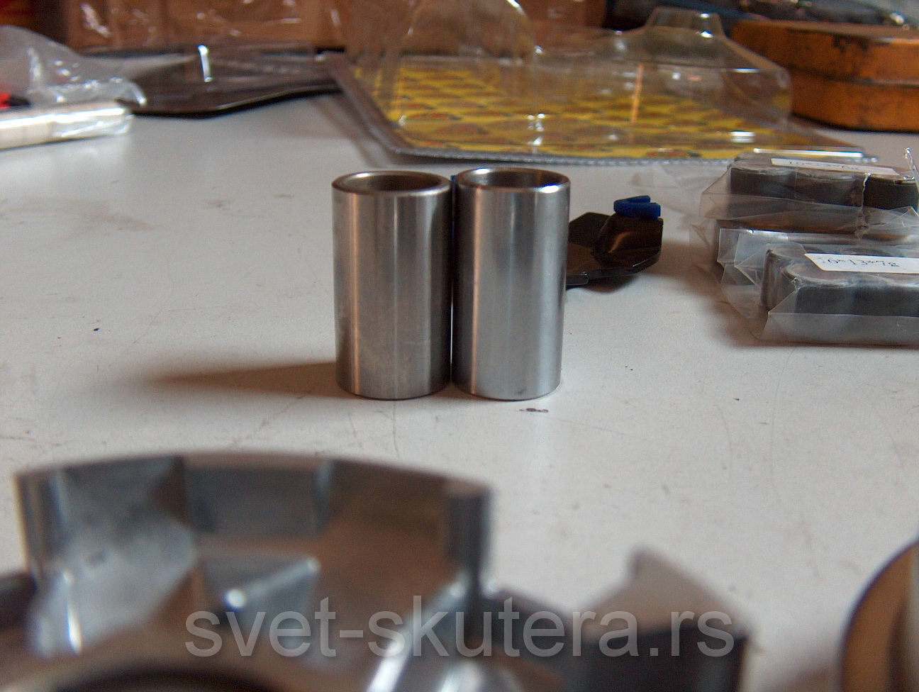

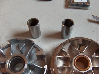

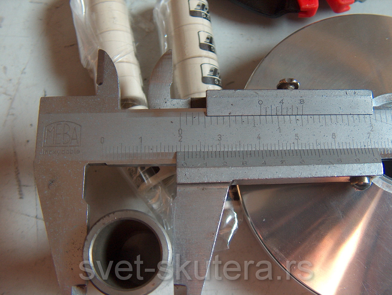

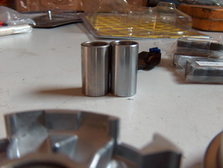

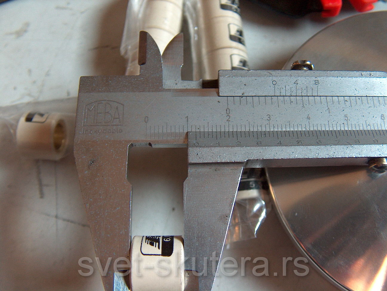

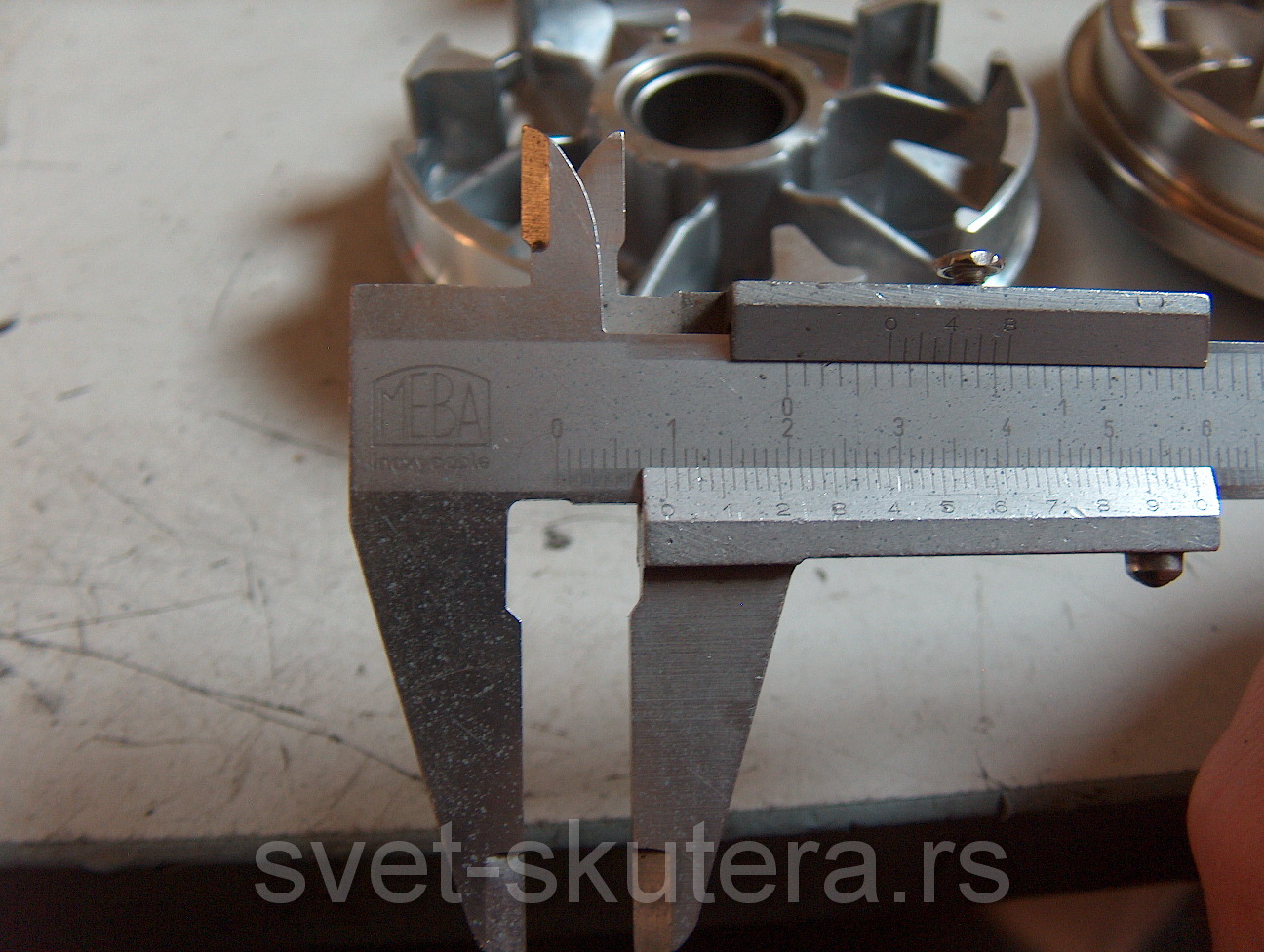

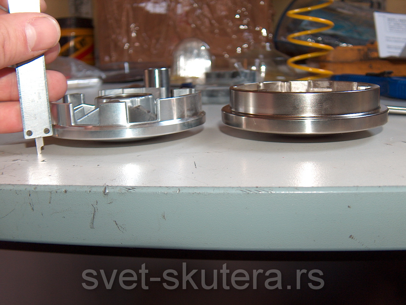

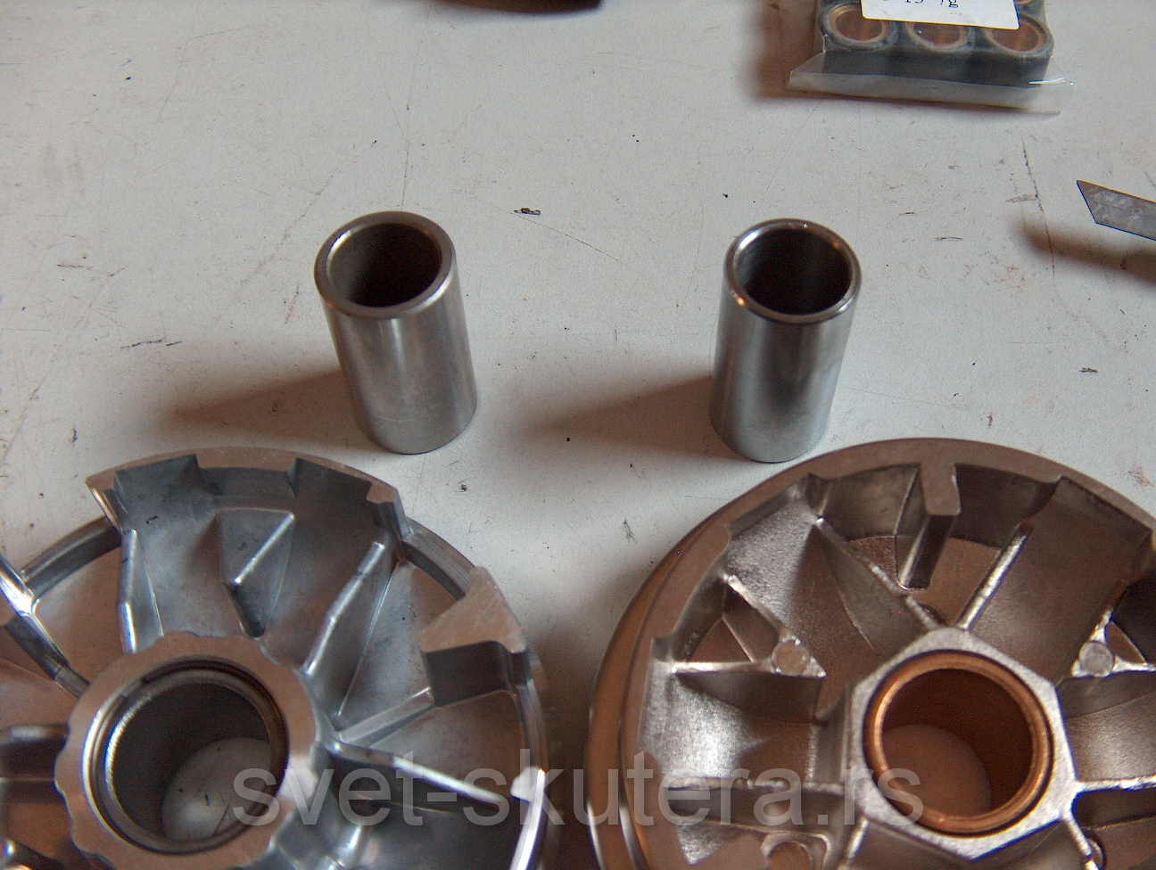

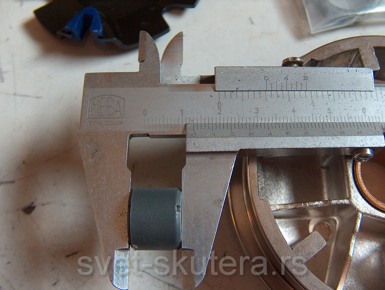

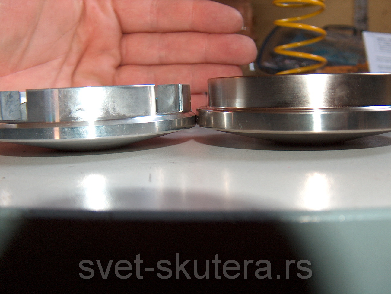

dalje sam uradio paralelne uporedbe i merenja, levo je naraku a desno c4tune... vidimo da su piksne različite multivar koristi te žute materijale, mesing ili bronza... nisam siguran, naraku ima neku drugu foru.. vidimo da je naraku levo isporučio i kraću bolcnu, predpostavljam da su ostavili prostora da kupac sam odluči koliko će šajbica da ubaci ili spacer prema potrebi...

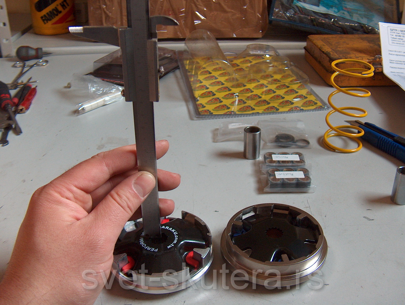

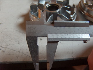

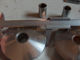

širina naraku variomata je 95mm, dok je c4tune 96mm, visine oba variomata, mereni ugao od početka do kraja radnog dela je 9-9,2mm identičan kod oba modela...
dok je visina zatvorenog variomata sa rolnicama manja 1mm u korist c4tune, dakle početni položaj je kod c4 tune variomata lakše namestiti jer nudi 1mm više mesta za prvu brzinu, i 0,5mm manji poluprečnik jer je bolcna 20mm dok je kod naraku 21mm

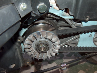

prvi test sa Naraku variomatom dao mi je 2-3mm izlaznost od kraja i značajnu razliku u krajnjoj brzini u odnosu na serijski variomat.. u upotrbi su spacer od 2,1mm i šajbne 1m +0,6m +0,4m, neverovatno kako je bolcna kratka ??

drugi test je sa variomatom c4tune koji mi je dao izlaznost 3-4mm od vrha sa spacerom 2,1mm bez dodatnih šajbnica.. razlike u gramaži rolnica sa istom centralnom oprugom su značajne ovde sam mašinu forsirao sa 4,7g dok je kod naraku išlo 3,5g za ciljne obrtaje rezonance i stock keeway kratku centralnu oprugu..

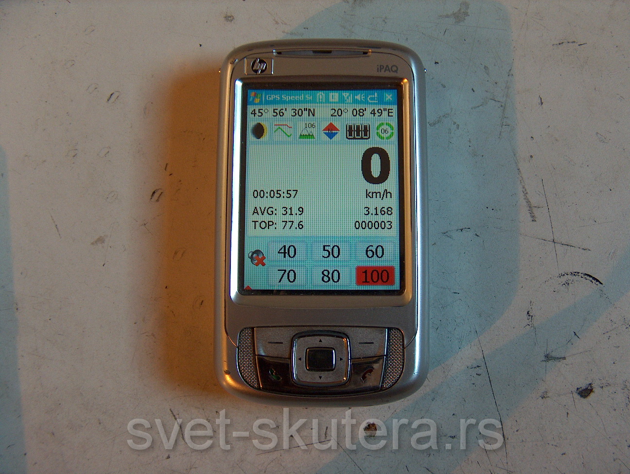

ovde je brzina keeeway digitalnog sata 81Kmh maksimum i to je GPS-a 77,6Kmh, ranije sam već ustanovio da ovi satovi lažu +4

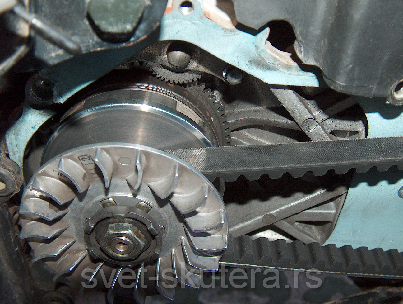

i dalje nisam više oklevao, pošto je start veoma diskutabilan sa 17x801 remenom, odlučio sam da teastiram stock remen koji je došao sa mašinom, u mom slučaju je Bando 16,8x788 , nije potrošen motor je prešao plafon 1500km...
i ostadoh u čudu, naraku racing izbacuje i serijski remen 2-3mm od ivice.. krajnja brzina se nije promenila.. zaključićemo da 17x801 remen nije neophodan ukoliko imamo variomat koji radi posao..

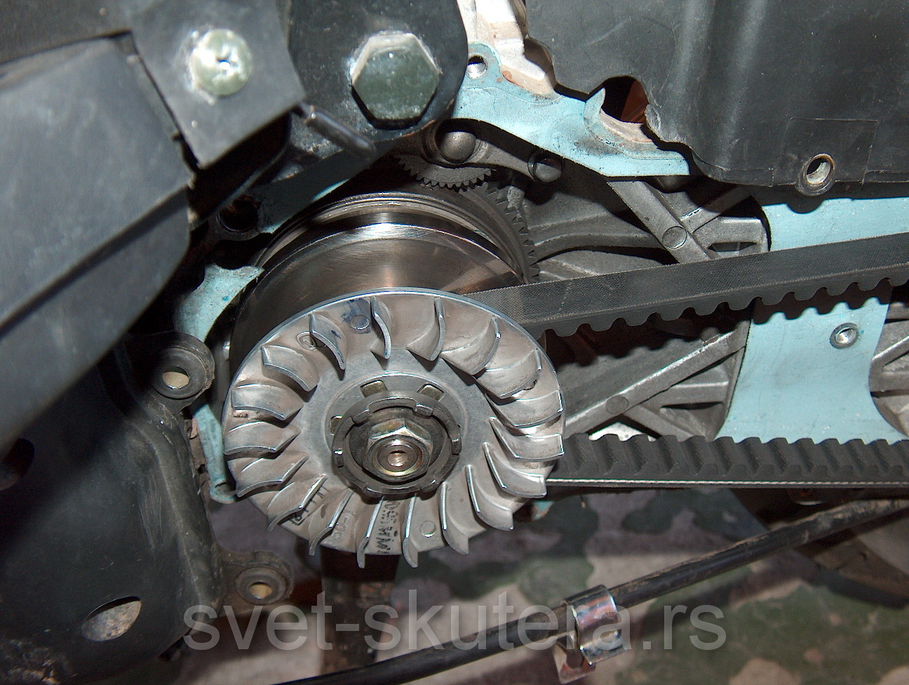

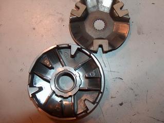

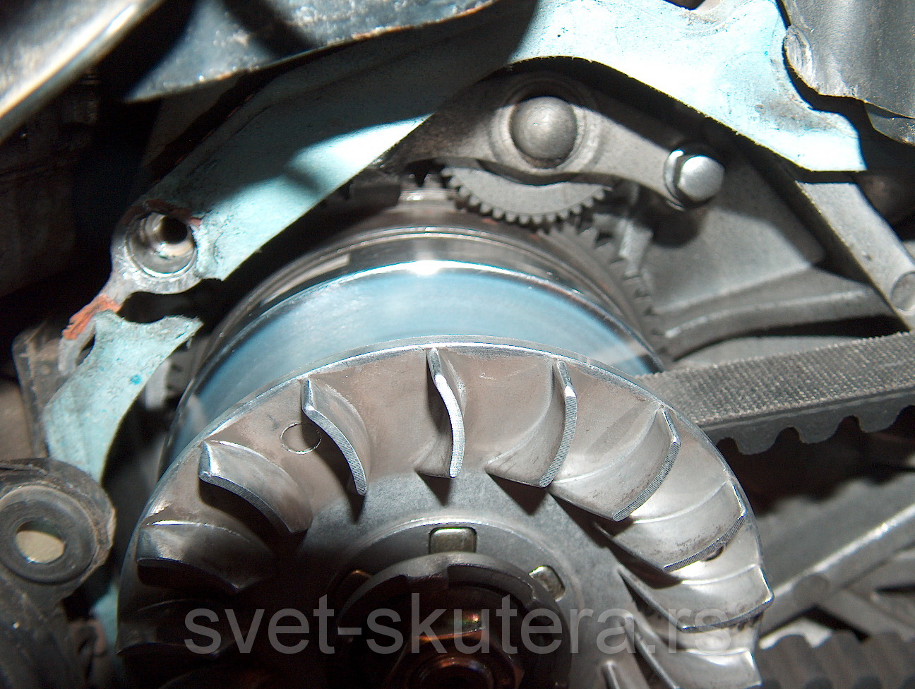

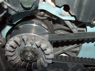

i za kraj moram poslikat serijski variomat da imate uvida i mogućnost upredbe, kao što se na slikama vidi ni remen 17x801 kako god postavili šajbne nije izlazio bolje od 6-7mm od vrha, o startu da ne pričamo..., mali kanali u stock variomatu jednostavno ne otvaraju kalotu više i 12x15 rolnice nemaju bolji učinak...

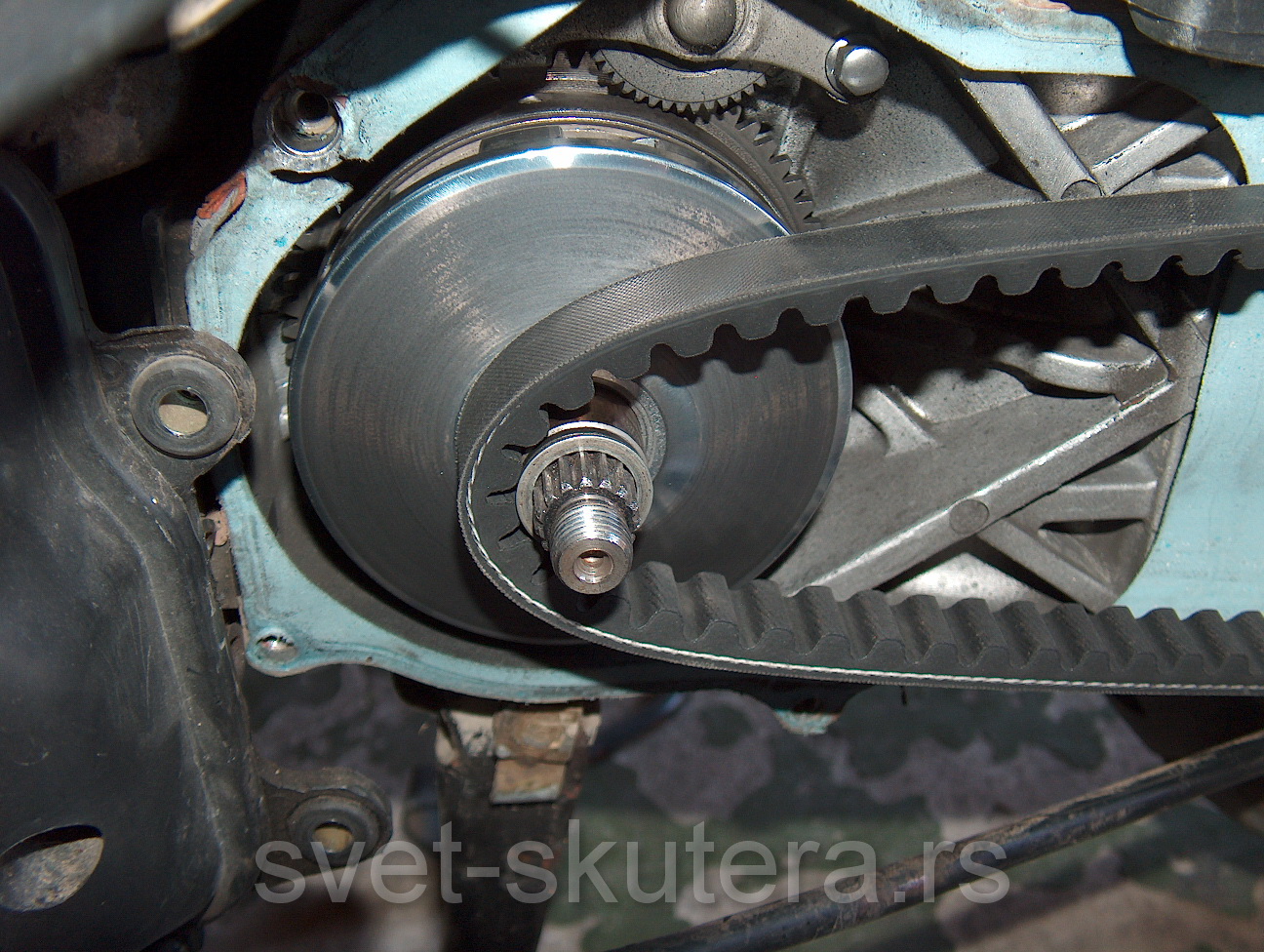

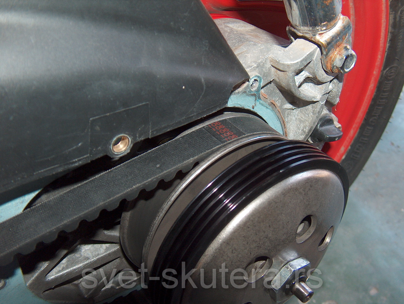

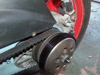

Od pre dve nedelje sam kupio kais ATHENA 801/17 i tu sad nastaju problemi...stari kais je bio BANDO 788/17, ali se potrosio pa je sirina sada 16 mm. I sta se desava?Potroseni kais malo dublje upada u varijator (ali i dalje nije na bolcni, vec je oko 0.5 do 1 cm vislje) dok ATHENA ode jos vislje zbog tog 1 mm Dodao sam platnu od 2 mm ,malo je bolje, ali je ATHENA i dalje visoko napred i nisko nazad, cak losije nego potroseni BANDO. Znaci, od dobrog starta nema nista...Izgleda da je problem u samoj konstrukciji varijatora, nema vise mogucnosti za podbacivanje sajbnica i ovako je kriticno zbog krune za pogon kurble
Videcu ovih dana sta moze da se uradi na strugu, da li ima mogucnosti da se negde obradi, mislio sam na fiksnu remenicu, ali jako je tanka, pa nema mnogo mogucnosti. Mozda bi se na poklopcu varijatora moglo dobiti oko 0.5 mm, ali ne mnogo, ili na samoj povrsini kosine jos oko 0.5 mm. Cak sam razmisljao da se prva trecina obe polutke malo ostrije obradi da bi kais u najkriticnijem delu propao na bolcnu, ali mislim da bi time dobio nelinearno sirenje varijatora sa nepoznatim posledicama na sam prenos. Ma, samo kad bi imao rezervnu fiksnu polutku , probao bi to na serijskom varijatoru...
Ovako, u ovoj varijanti, posto krecem iz `druge` umesto iz prve morao sam da jace nategnem kvacilo, pa sad vozim sa MF evo na najjace nategnutim crvenim oprugama, pa je start solidan, ali zbog kretanja na visokim obrtajima neminovno ce doci do razvijanja vece kolicine toplote i brzeg trosenja lamela,
Eto, zbog svega recenog, ako proizvodjac nije vodio racuna o celom spektru rada varia, bolje je dati par desetina evra vice , pa kupiti multivar ili nesto dobro slicno, a ne ukopati se u radove i prepravljati ono sto sam proizvodjac nije resio kako treba...Moj savet je da bi se izbegli ovi problemi u koje sam ja upao da je bolje izbeci kupovinu MF varia i opredeliti se za nesto drugo, jer on jednostavno svojom konstrukcijom ne dozvoljava da kais sedne na bolcnu u pocetnom polozaju, cak ni podbacivanjem platni
Kad uhvatim vremena ovo ce se resavati na strugu, jer ovako , jednostavno, nije dobro i to nije to...kad nesto uradim, javljam, a ako neko ima neku ideju neka je dobaci...svaka je dobrodosla...

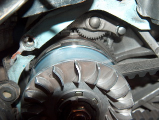

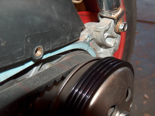

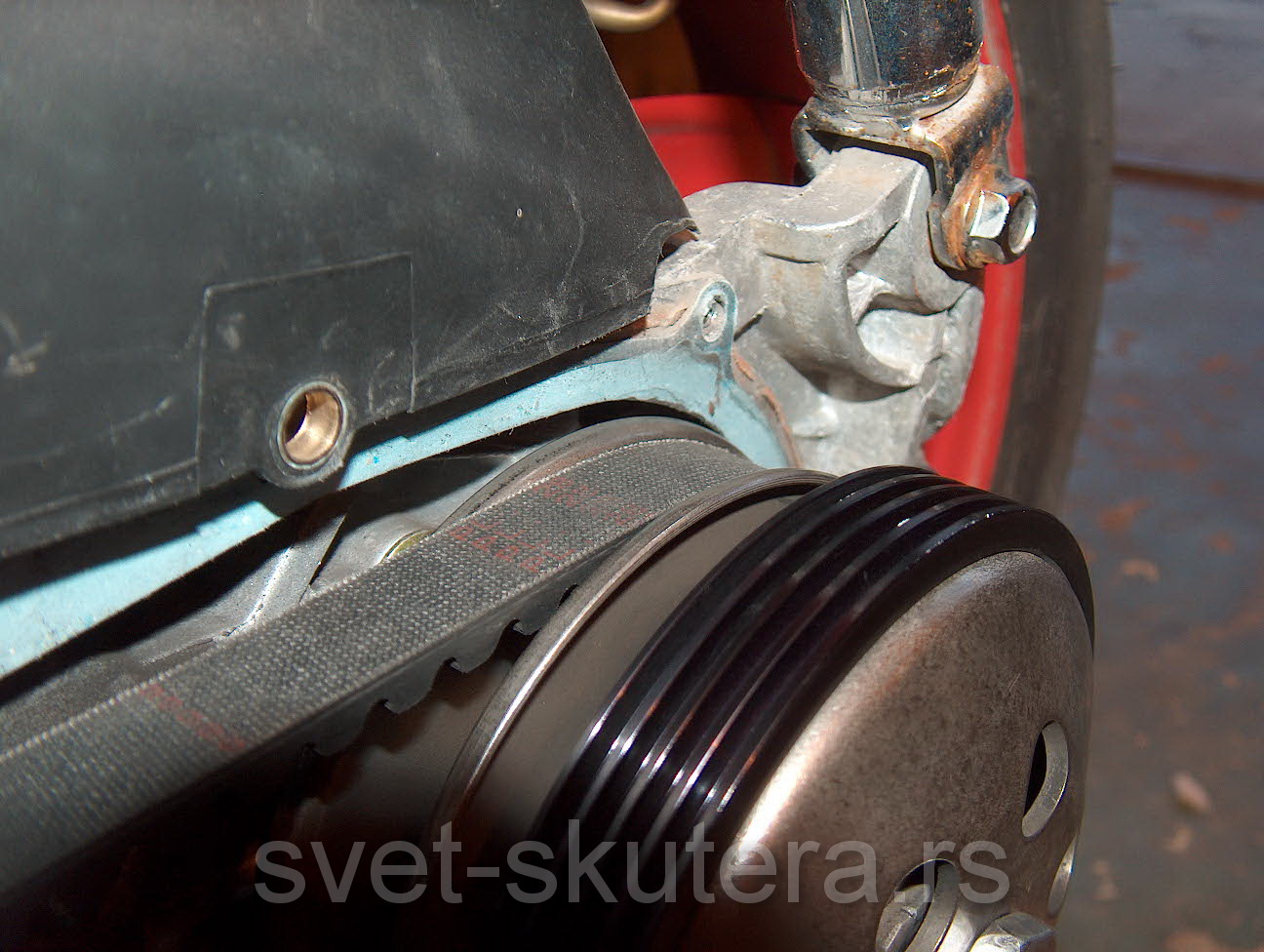

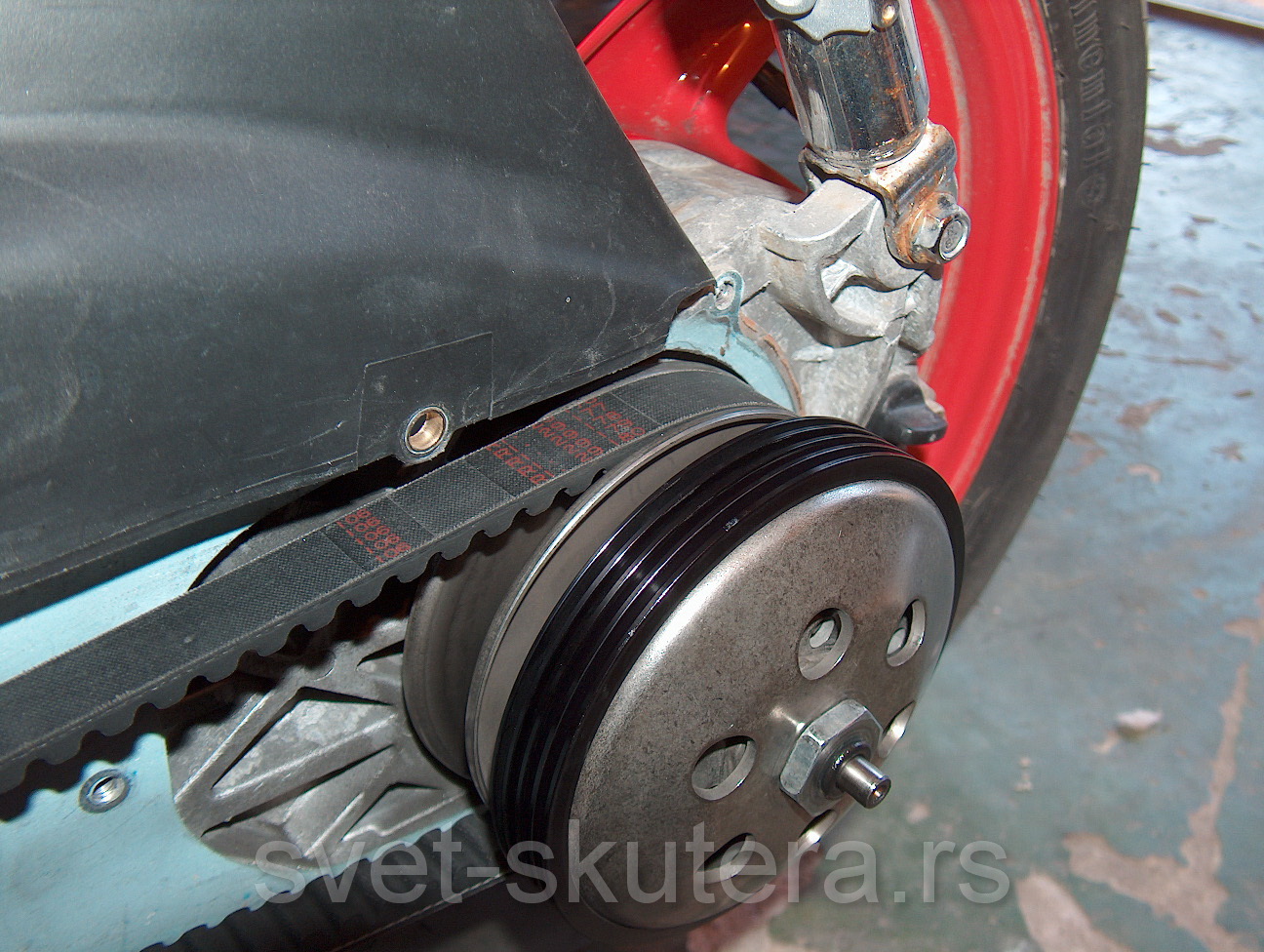

remen u varijatoru- ne znam koliko se vidi- ne sedi na bolcni
remen BANDO -onaj potroseni, lose stoji...
remen ATHENA- novi 801/17 siri za i mm od potrosenog- zbog toga jos losije stoji

ja sam uspeo taj 801 kod madness-a da uradim na multivaru, i to sa 2,1mm šajbicom, i morao sam krunicu za kurblu i krunicu kod ventivara da doteram malo na brusnom kamenu, može 0,5mm od obe krunice.. sad kod madness-a nije bilo zaptivača ispod dekle pa je ona malo bliže naišla itd...
ono što je bitno da shvatimo, a može i da se proveri, je da 801 remen dobro stoji napred kada u zadnjim remenicama viri oko 1-1,5mm izvan metalnih oboda remenice.. to je i dr. cvele rekao 100 puta i to je tako... jedino tada ima dobar start, i tada može da se kaže da prva brzina nikad bolje nije bila.. izlaznost ovako postavljenog remena je na multivaru 2-3mm od vrha..
