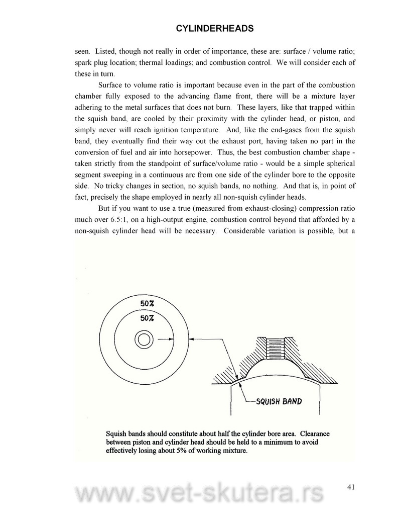

Daj molim te ništa napamet, izkalluliši kako ti izlazi stepen kompresije
Ovde imaš aktuelnu verziju kalkulatora
https://svet-skutera...kompresije-v20/
Ovde je sve počelo, ako te ne mrzi pročitaj
https://svet-skutera...kticno-merenje/

Prevelika kompresija, neadekvatna toplotna vrednost svecice, neadekvatan ugao paljenja, lose podesen karburator...sve u svemu 2/2 skolska primera rupe na klipu :)
Ajd sad, ides putem tezeg otpora pa ucis na sopstvenim greskama. Mnogi su to (nazalost) prosli ovde na forumu i ima dosta pisanja o tome. Mario ti je poslao dobru dokumentaciju da izucis, a i da racunas malo.
Ne radi se nista napamet niti se naslepo slede fabricka upustva. Mnogi ce u upustvu napisati da ti na primer stavis 5 brojeva vecu glavu diznu u karburator i da ce to da radi, ali nece...
Budi oprezan sa "P.R.C aka aliexpress" karburatorima. Cesto su to primerci da losim odlivcima, neadekvatnim inicijalnim setup-om. Pri tome retko koja komponenta ima adekvatne i tacne oznake - na primer promer glavne dizne, atomizer, itd. Stelovanje takvog karburatora moze da se pretvori u nocnu moru, posebno za pocetnika.
