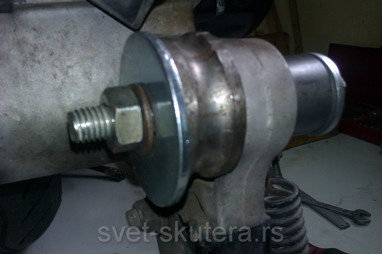

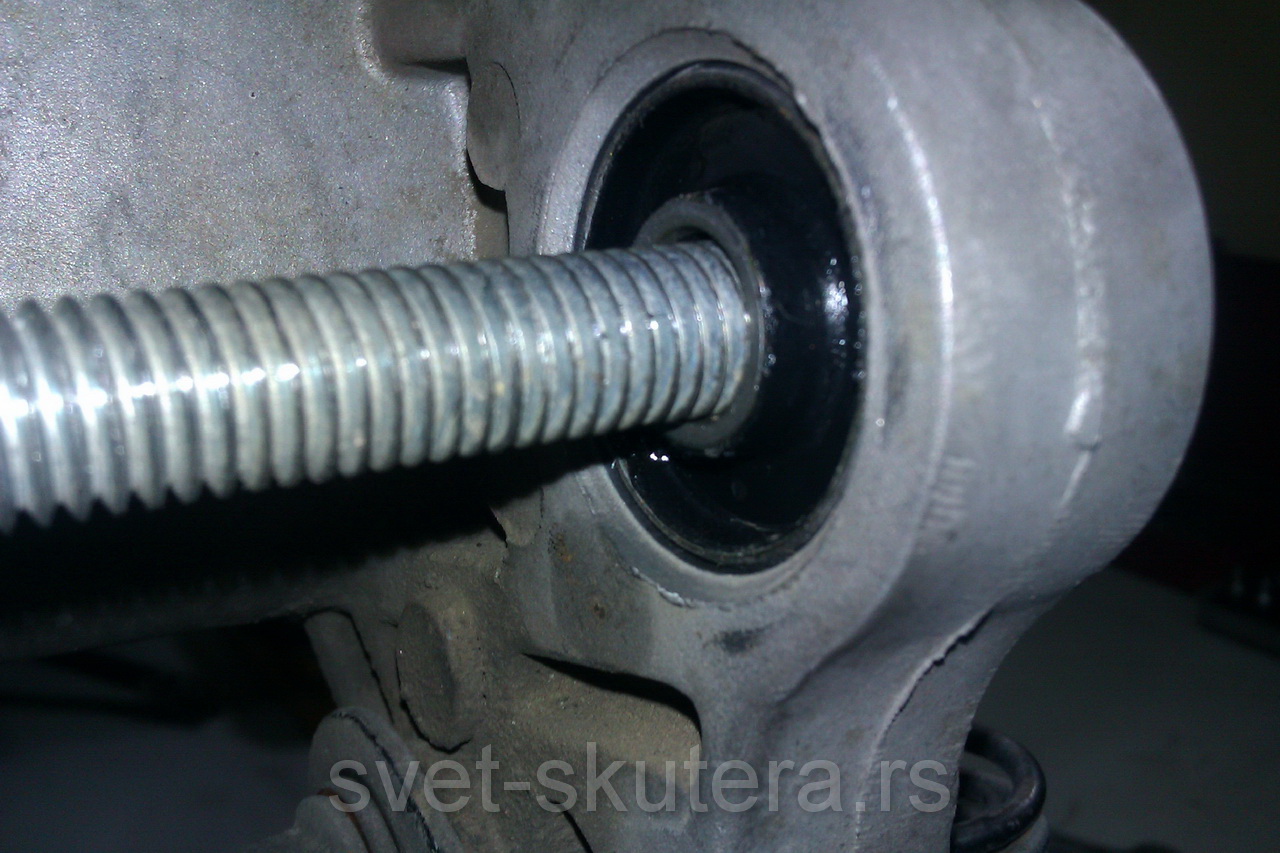

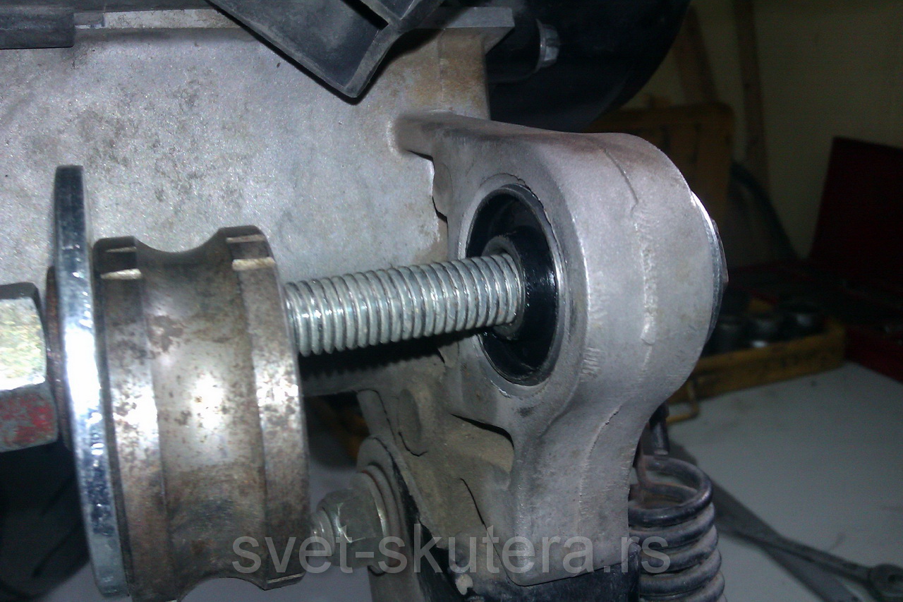

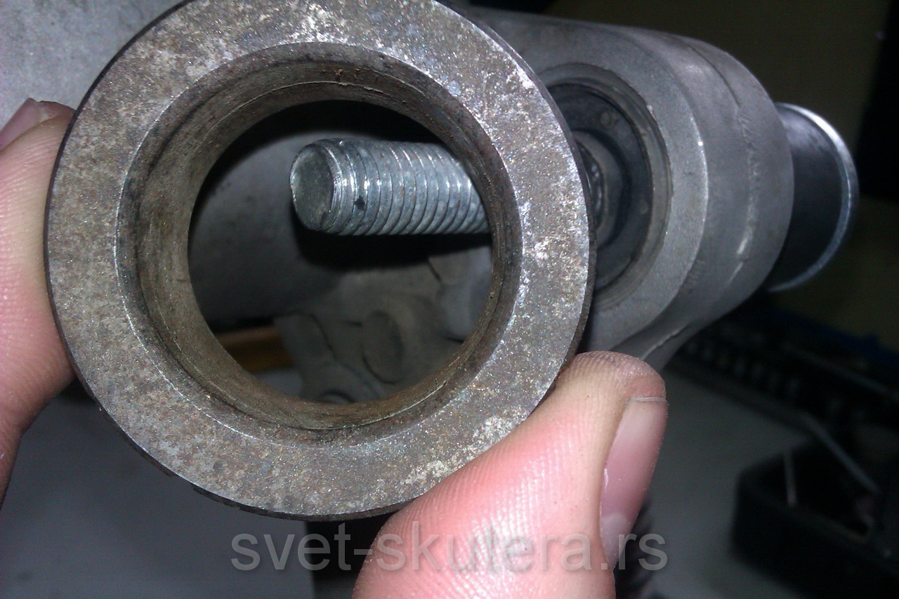

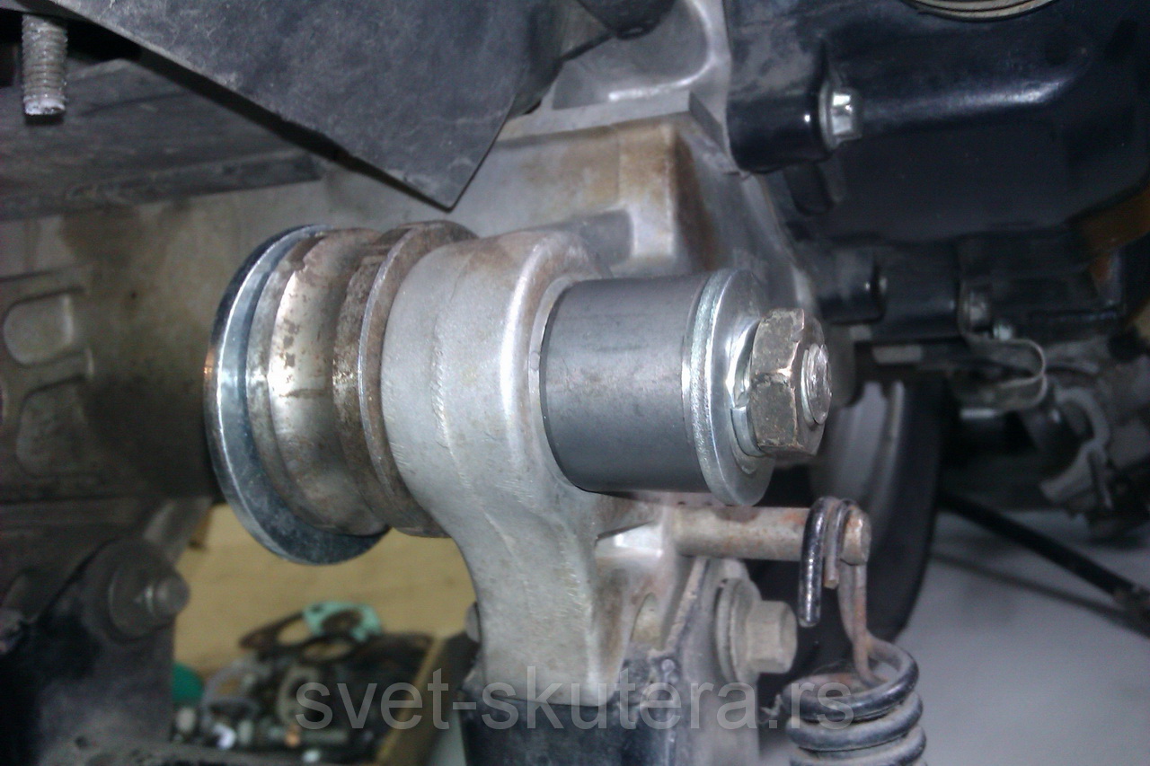

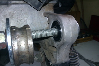

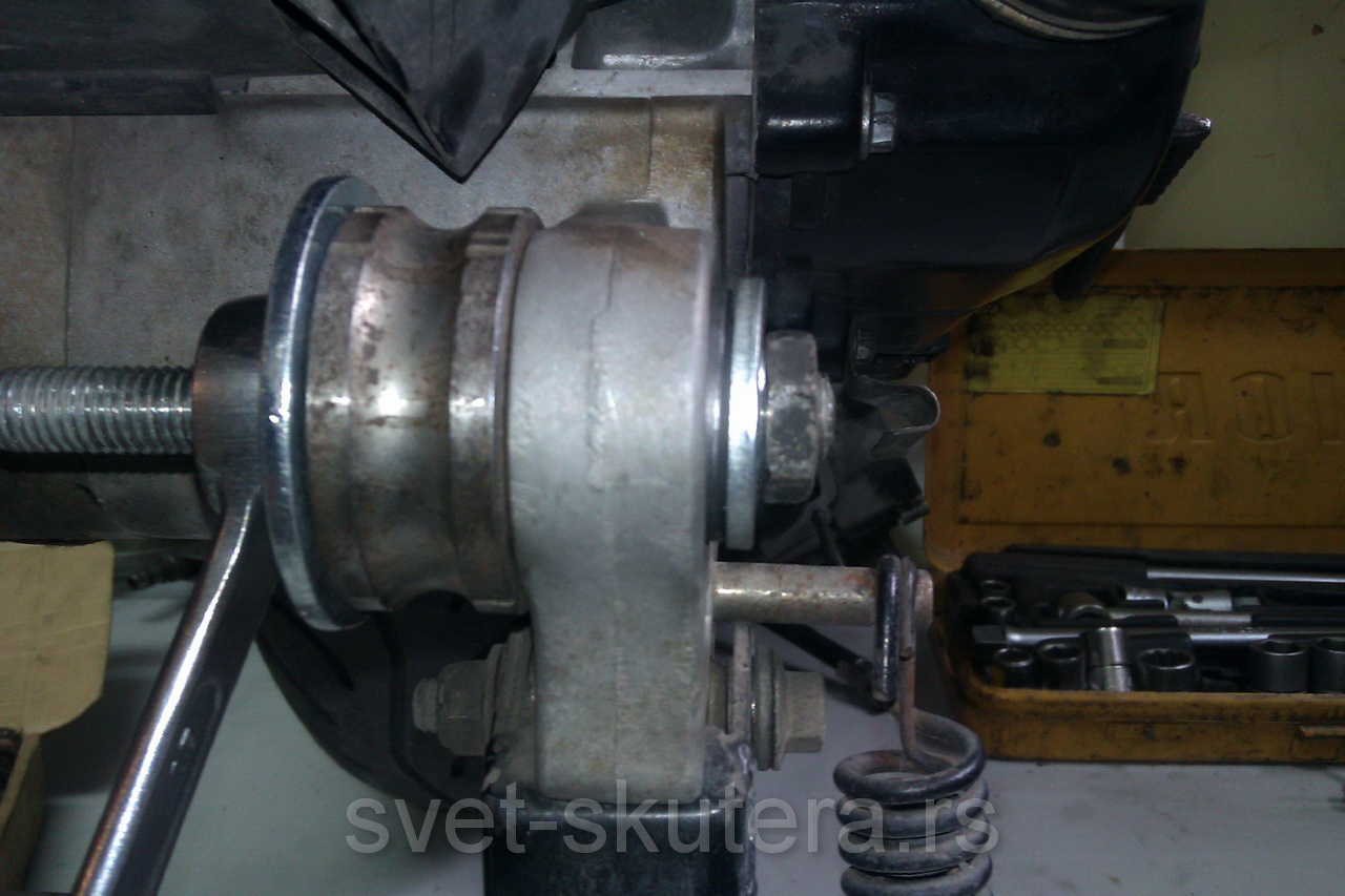

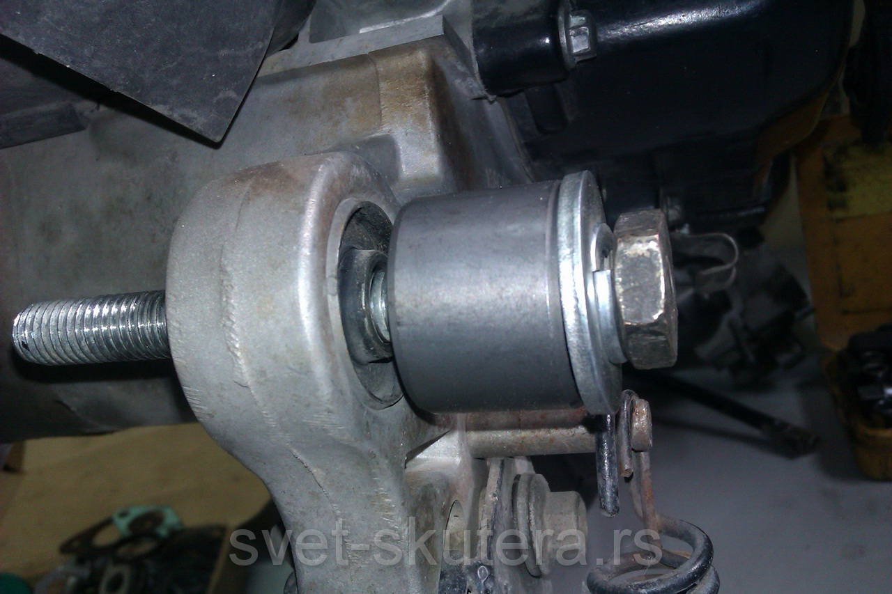

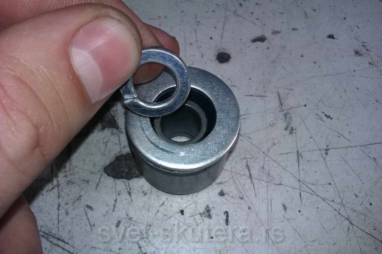

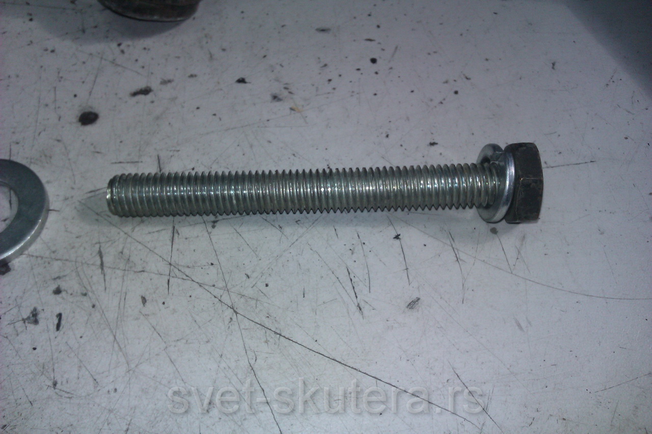

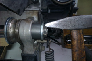

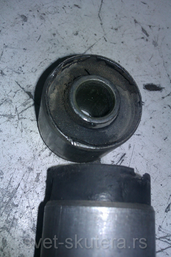

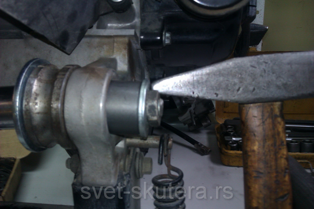

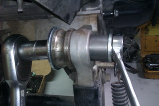

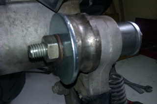

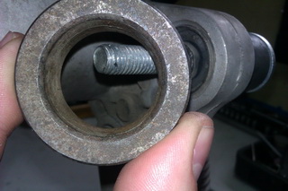

Mora ponekad malo i silom napolje al za montazu napravis prost radapciger...c/p PM-a...

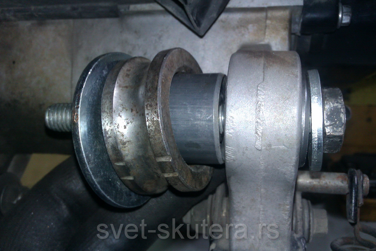

Evo ga...parce neke cevi ciji je precnik malo veci od rupa na blokovima,sajbne par komada,jedan duzi sraf sa maticom i to je to ...
Resized to 50% (was 1024 x 768) - Click image to enlargeResized to 69% (was 1024 x 768) - Click image to enlargePosted Image

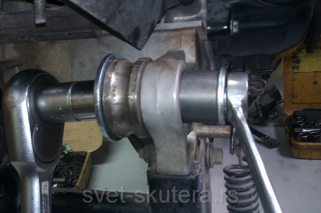

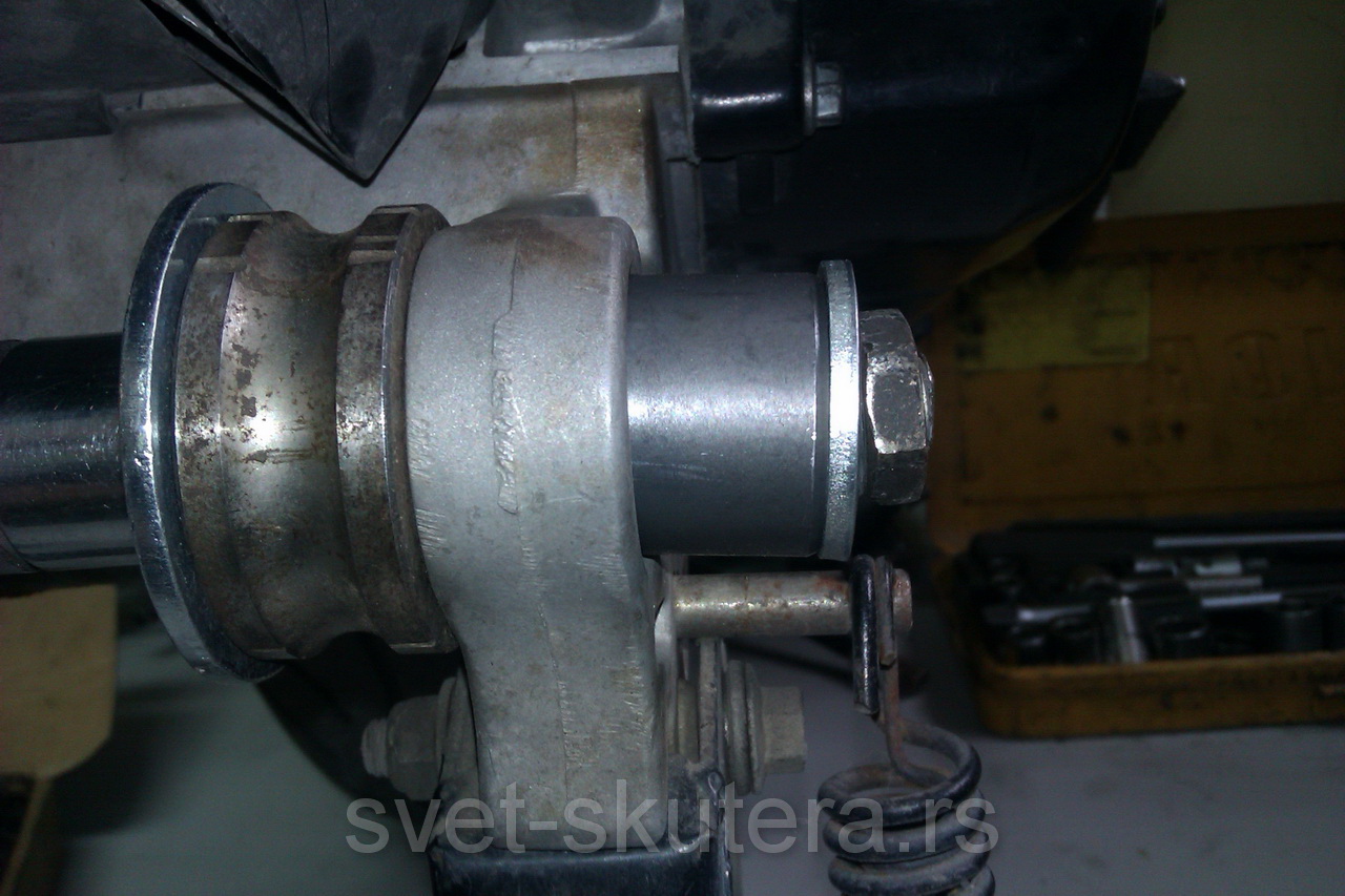

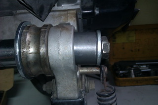

Na kraju samo stezes sraf a selen polako upada u rupu na bloku...

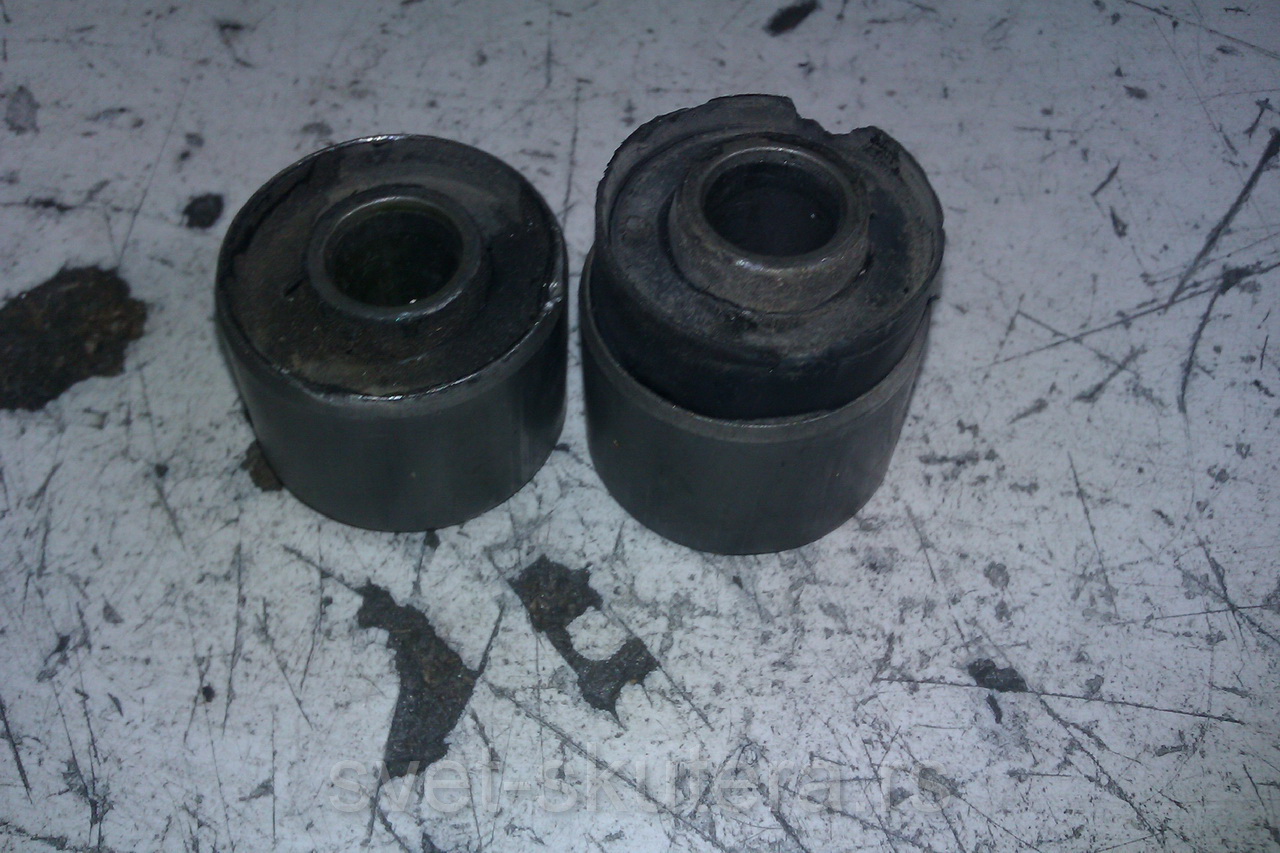

neću ništa pisati slike govore 1000 reči, radi se na GY6 4T dugim kinezima 50cc, mada je princip isti za sve

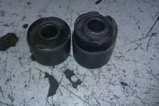

Znaci ispucali su oko unutrasnjeg i vanjskog ruba? Odakle si nabavio nove?
Posted 10 May 2015 - 00:38
ima kod nas u motobike trgovini

samo treba naloviti odgovarajući kvalitet, na žalost ovi za kineze nisu skupi ali su i veoma loši

Kineze ne valjaju za nista,montiramo kod drugara za jedna nedelja otisla je,posle smo kod strugara od poliamid PA6 izradili to drzi bez problema.

Мa powerflex je pravastvar,PA6 je mnogo tvrdzi materijal,vibracije nisu se nesto mnogo zgolemile zato sto kod GY6 50cc ima jos jedan par silen blokova koj mnogo manje strada od ove direkt na bloku/
