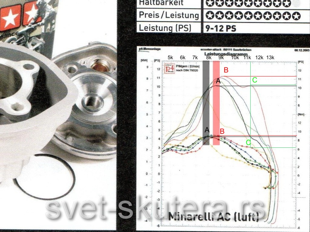

ove je Scooter Attack test Sportpro cilindra Minarelli tip AC, sa karburatorom 17,5mm i različitim auspusima... Na žalost ne znam koja boja je koji auspuh, predpostavićemo da je žuta neki Silent Pro klasičan, a crna, zelena i plava, neka kategorija Yasuni R ili Tecnigas RS2 ili Pro replica, dok će crvena biti C16 ili Nardo... Ono što je bitno da zaključimo da je snaga koja je postovana stvarna snaga merena dino testom na zadnjem točku i da se ona razlikuje od teoretske koju portmap analizer kalkuliše, a koja bi inače u idealnom slučaju bila relevantna.. Kalkulativna snaga ne računa gubitke u prenosu, gubitke u trenju, i računa idealno napajanje gorivom, tempreaturu i kompresiju motora na ciljnom obrtaju.. U praksi to uglavnom nije tako pa slobodno možemo oduzeti 30% od kalkulativne snage, u nekim literaturama se vodi 25%, kako bi imali stvarnu upotrebnu snagu..
Šta je bitno da ovde primetimo, na grafikonu sam obeležio crno i crveno polje, sa transparentnom trakom.. to su naveći obrtni momenti u dva slučaja. Na grafikonu donje linije.. vredosnoti u Nm "Njutnmetrima" desna vertikalna skala.. Dakle crna i crvena transparentna traka, slabiji i jači rezonantni auspuh.. Kao što se da očitati obrtni moment cilindra sa nekim base auspuhom će biti najbolji u spektru od 7500-8000 obrtaja dok će sa race auspuhom on biti najbolji na 8300-8800 obrtaja.. Jasno je da ovo nije race cilindar, bez obrzira što mu je vršna snaga nešto višlja, nas zanima gde je obrtni moment cilindra najiskoristiviji i koristićemo ga za takve aplikacije...

evo uradio sam još jedan presek SA testa kako bi bolje uočili razliku vršne snage i isporuke obrtnog momenta..na slici vidimo da je slovom A obeležena crna linija koja je kriva nekog base auspuha recimo Yasuni R, i slovom B obeležena crvena linija, kriva nekog race auspuha recimo Yasuni C16.. e sad ako izvučemo kvote na mericama obrtaja gore i mericama obrtnog momenta desno imamo presek nekih vršnih shaga i momenata..
Yasuni R
vršna snaga A= 8800 o/min iznosi 10,3 KS
vršni obrtni moment A= 7800 o/min iznosi 8,5 Nm
Yasuni C16
vršna snaga B= 9300 o/min iznosi 11,4 KS
vršni obrtni moment B= 8600 o/min iznosi 8,6 Nm
Yasuni C16 drugi presek
2 vršna snaga C= 11400 o/min iznosi 10,4 KS
2 vršni obrtni moment C= 11000 o/min iznosi 6,9 Nm
vidimo da race auspuh ne donosi značajno veću vršnu snagu i još manje različit obrtni moment u odnosu na base auspuh... prema tome jedan race auspuh neće doneti 30% više snage jer nije on presudan za isporuku snage već sam cilindar.. a pošto je ovo cilindar za base auspuhe njegovo delovanje je na obrtajima koje i kalkulator iznosi tj.. 8000 o/min..
međutim uočićemo da se C16 javlja sa još jednom pojačanom isporukom snage C zelena linija i to na 11400 obrtaja (dobar power band), i da će taj obrtni moment biti bolji na 11000 ali svega 6,9 Nm, što je na žalost 25% manje, za istu isporučenu vršnu snagu od 10,4 KS-a koja je identična base auspuhu na 8800 o/min...
tačno je očigledno da na ovom cilindru race auspuh, na višljim obrtajima, ne donosi više obrtnog momenta iako je vršna snaga ista jer na tim obrtajima već nema dovoljno pritiska ni vakuma ni podpritiska rezonance, ni uprskavanja prelivnih kanala..
na ovom cilindru time-area parametri (površine i uglovi) nisu odgovarajući za brža talasna prostiranja, kraća vremena, odnosno veće obrtaje...

Morao sam dva dana po dvaput da citam da bi sve shvatio, analiza je odlicna i taman sam poceo da se mucim sa nemackim ,kad sam shvatio sa si dole skraceno preveo najbitnije stvari...
Sta znaci u PORTMAP ANALIZERU ona snaga 16,17, 18 KS? jel` to teoretska snaga, zato sto u grafikonu ima ona od 9-12 KS?
Donjoj analizi grafikona nema se sta dodati, poredjenja vrsne snage, obrtnog momenta i broja obrtaja stvarno pokazuju da taj alu cilindar sasvim dobro radi i sa rezonama koje su u spicu oko 8-8500 RPM uz razliku od svega 1 KS u korist ostrijeg...
