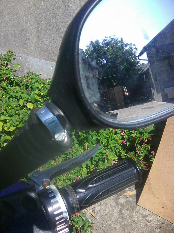

Pre neki dan vraćam se iz grada , proguravam Strujnoga kroz vrata od kapije i vagne mi iz ravnoteže i bukvalno mi ispadne iz ruku i tresne na bok ...to nije prvi put , dešavalo mi se već ...posledica ...
To sam već lepio tri-četiri puta , drži nekoliko dana , tvrdo ko kost i onda samo odjednom otpadne ...neki dan stojim na semaforu i iz čista mira otpadne , ne uvožnji ...sagnem se i pokupim ga ...i šta sad sa njim , nezgodno je što je pukao na samom zglobu , može jedino neka imobilizacija koja će se videti ...
Najjednostavnije : odeš na KP , vidiš šta ima i po kojim cenama , nazoveš Moto Vladu i on ti pošalje ...
Stigne za manje od 24 sata , cena 300 din za par , posle se pokajao što nisam uzeo još jedan par , na Alienu jedan pada pri većoj brzini ...navoj M-8 , sve odgovara , samo zavrni i vozi Miškooooooo... :biker_scooter:
Cena 300 din za par, eeeeeeeej, gde to ima , ni u Kini ...
#15 ALIEN SM
Posted 05 June 2019 - 19:15
Retroviyori su sasvim ok. čak su i nešto bolji od originalnih u kojima sam video dve trećine svoga ramena ...na ovima manje od trećine ramena , slika je odlična ...kajem se što nisam uzeo još jedan par ...
#16 ALIEN SM
Posted 02 September 2019 - 19:34
Kinez ...taj po 300...desni je počeo da pada ...malo , malo kad pređem preko neke neravnine -pada , ne pomaže ni afrička šljiva ...e , nećeš ga majci više ...lek
Dobio je trakastu šelnu oko zgloba koja je malo stegnula zglob i sve je rešeno ...
