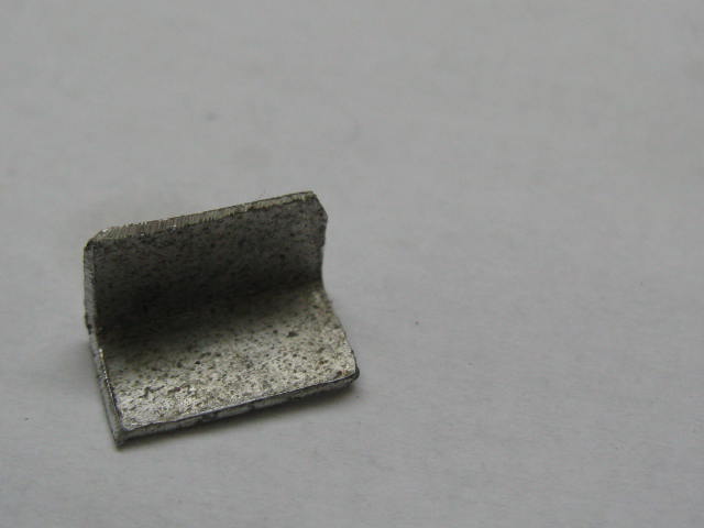

Od nečega se krenuti mora , rešio sam prvo da popravim sedište ...pukla je šarka između sedišta i kadice ...
Prvo sam ono što je puklo morao vratiti u ležište , prethodno razgrejao i omekšao plastiku onim industrijskim fenom i priheftao lemilicom , zatopio ...
Posted Imagehow much
money Posted Imagedoes a forensic anthropologist make
Pa sam srodnu vrstu plastike koristio kao elektrodu i na vruće lepo sve zatopio ...ne izgleda loše , funkcioniše ...skoro sat posla ako hoćeš da valja ...

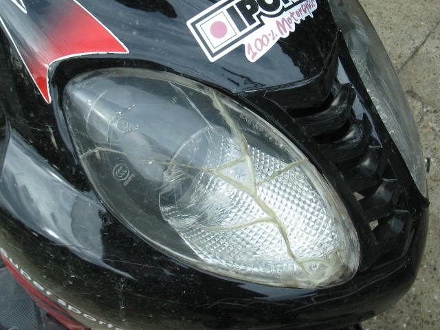

Posle nekoliko dana ispopravljao sam `limariju`...bilo je tu posla , ali malo po malo ....Nije mi samo uspelo ono sa pleksiglasom od fara ...moraću da tražim drugo rešenje ...ali , usput , rešio sam još nešto značajno , kad je već bio rasturen ...oko godinu dana Alien pali na taster koji sam morao ugraditi ispod sedišta ...prošle sezone je prestao da pali na startno dugme ispod gasa, pa je paljen na kurblu ...nisam mogao naći gde je prekid , ali sam uspeo da nađem ispod kadice sedišta žice koje napajanu alnaser i ugradio sam taster koji je odrađivao posao ...da je zgodno , nije baš , ali bolje rešenje nego samo kurbla ...jednom rukom držiš saug drugom na taster koji je daleko od gasa , a nekad treba malo i dodati gas prilikom alnasovanja , treba tri ruke , a nemam ...nije to dugme za paljenje džaba ispod gasa , ima razloga zašto je tu ...

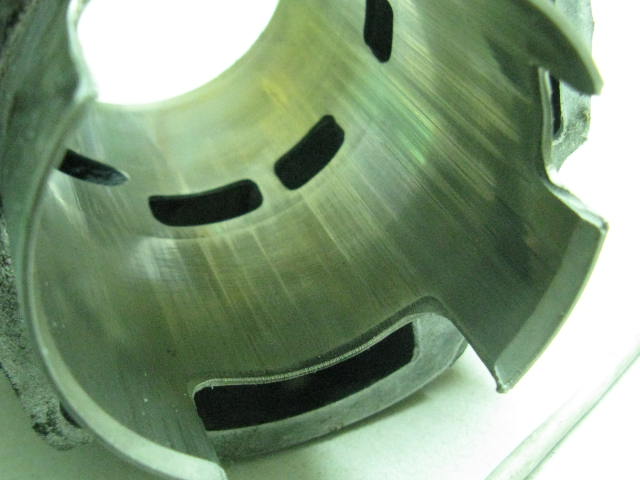

Inspekcija termogrupe , Airsal T-6 posle tri sezone i desetak hiljada km ...kako sve to izgleda ? Aj da vidimo ...
Nisam dugo bilo šta radio od poslova ove vrste , pa mi teško pada , ali pripremio sam sve ...ležaljku bacim dole na pločice , e da mi nije nje ne znam kako bi radio , alat na dohvat ruke ...spoj auspuha i cilindra je malo masnjikav , jedna matica M-6 slabije zavrnuta , ona s druge strane je antiluz sa metalnim uloškom protiv odvrtanja , ta drži dobro ...
Za koji minut skinem glavu ...izgleda ovako ...
nema nikakvog depozita , čista je ...
Cilindar ...posle deset hiljada km nema bitnijih riseva , niti tragova ribanja , lepljenja, jedva da se vidi u gornjoj zoni dokle je išla karika , noktom se ne može potkačiti ...nikasil nigde nije oštećen , kao prvog dana je ...

#1294 vlayco
Posted 28 February 2019 - 12:42
Miso,kakvo je stanje sa klipom,meni deluju da su malo dublje ogrebotine kao da je ispadao depozit iz izduvnog kanala ili sa cela klipa...
Ne bi bilo lose da premeris klip i kariku i eventualno promenis.
Sent from my SM-J610FN using Tapatalk
#1295 ALIEN SM
Posted 28 February 2019 - 17:20
Vlajko , nije ništa preduboko , sitni risevi , upravo sto kažeš komadića depozita sa glave ili izduvnog , nema bilo kakvog pada perfomansi , osetio bi ...karika je jako tanka 0.8 mm, pa sam bio posebno oprezan pri montaži , kako sam svukao cilindar , nisam uvrtao da je ne bi pomerio u odnosu na osigurač i lakim udarcima dlana uz blago uvrtanje klipa levo- desno i gore - dole pažljivo ga uvukao u cilindar ...ništa ne sme na silu , čim primenjuješ silu , nešto nije kako treba i završi se nekim lomom ...
