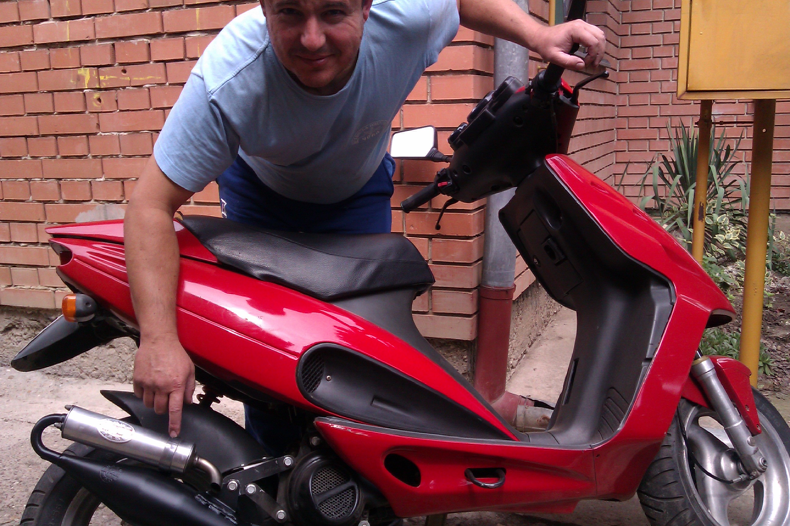

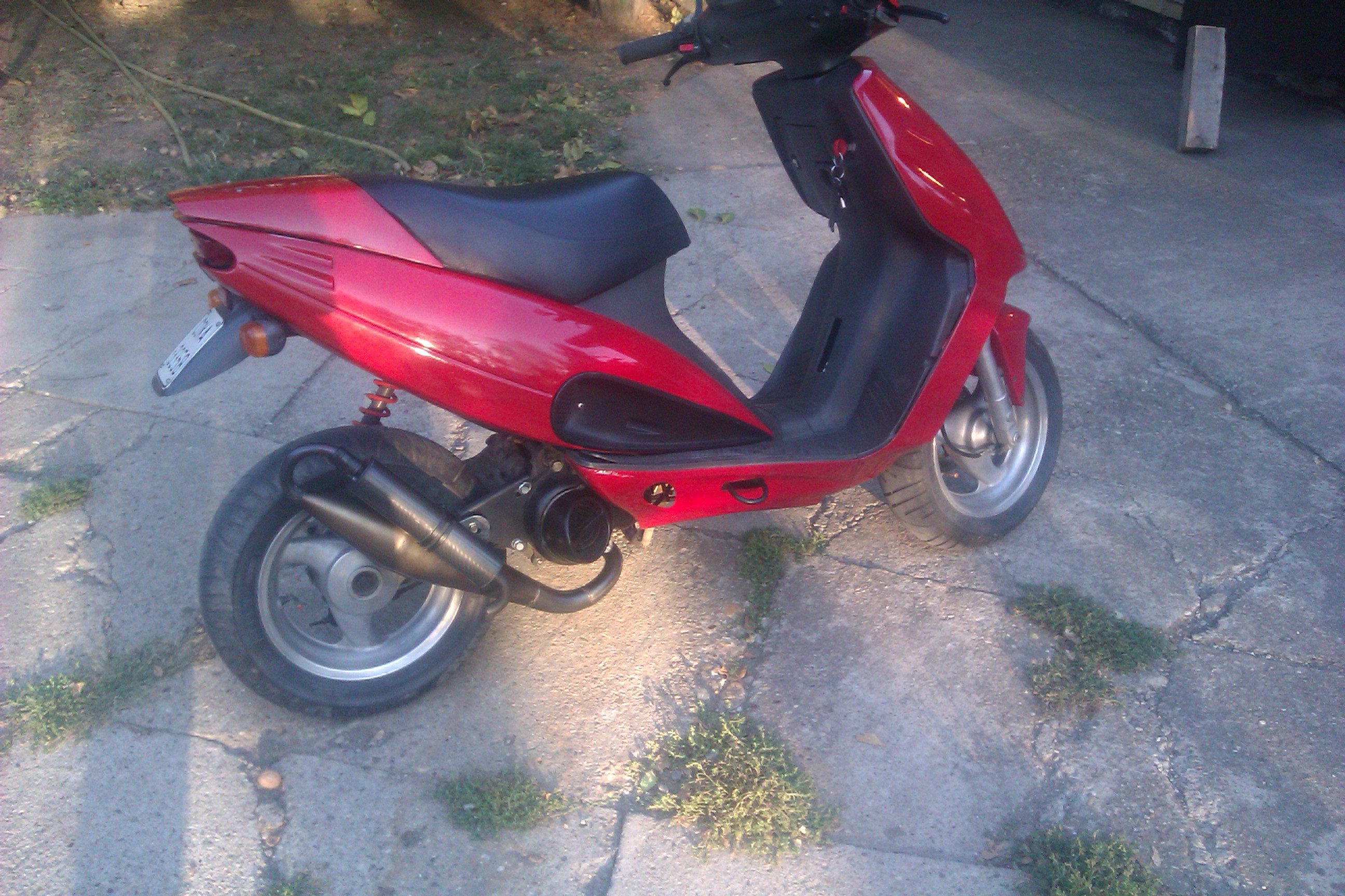

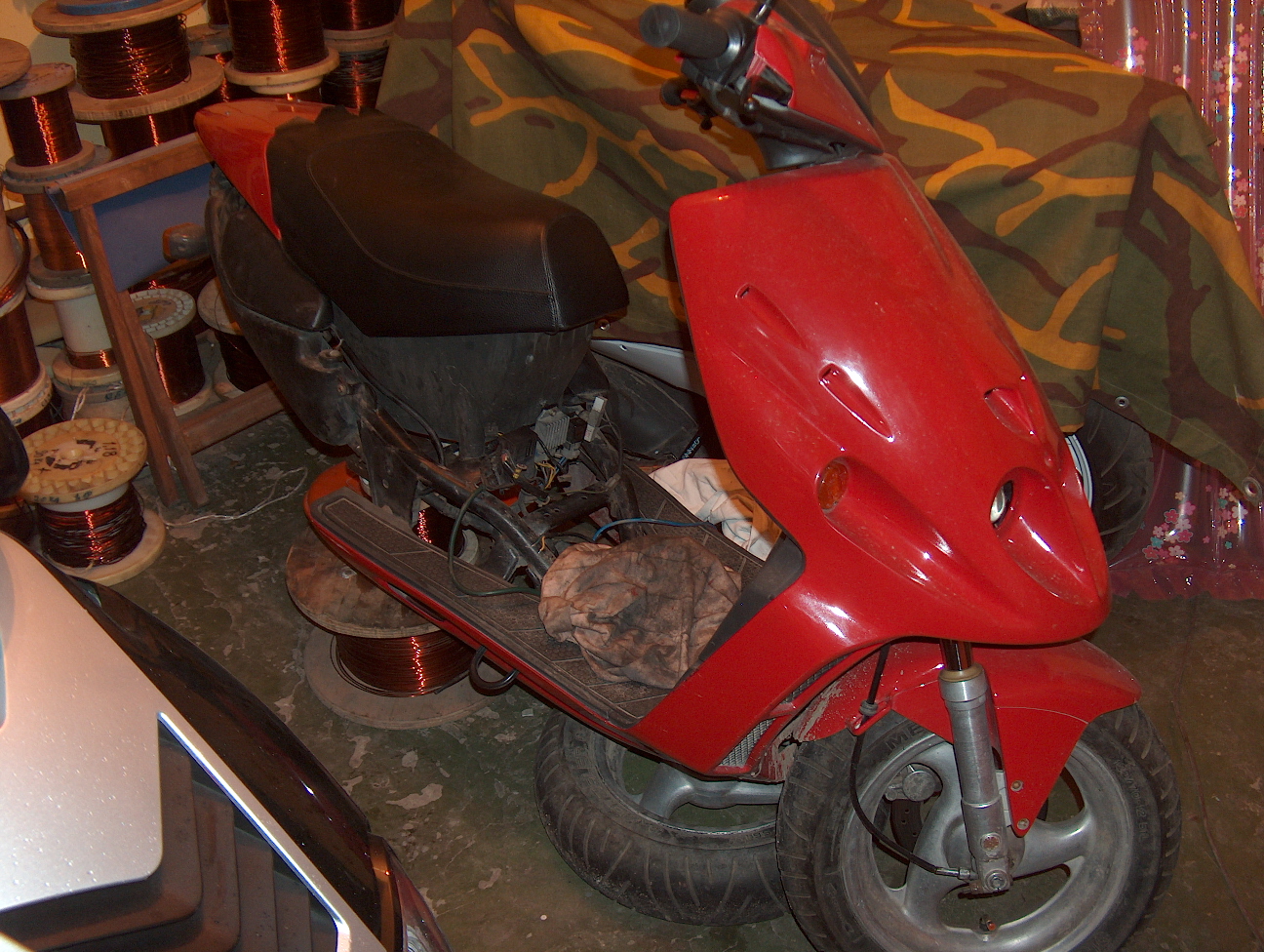

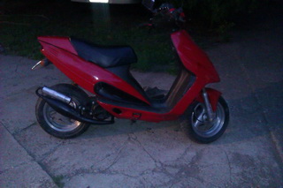

Predstaviću vam skuter
Malagutti F12 AC verzija, kupio sam ga polovnog u početak ove sezone, bez prebijenog dinara i uz mnogo ubeđivanja.
Volim motore i iz momačkih dana sam obožavao i vozio APN4 koji je bio budžen. Kasnije je došla porodica, posao i milion obaveza, ja bez motora već dugo godina. Želeo sam da kupim sebi bar neki 600cc sportak ili makar neki naked za najbolje para što može da se prikupi, ali na žalost šanse nije bilo. Obilazim redovno trke kad mogu uvek sam u društvu gde se vodi neki razgovor na temu motora i mehanike oko njih.
Maretov burazer prodaje tog Malagutija već neko vreme, dečko se preselio i ne treba mu više, međutim prva cena od 650e delovala mi je puno, iskren da budem nisam ni te pare imao. Mare mi je spominjao već dosta puta da je motor dobar, i da kupim prvo skuter, pa kad kasnije budem imao za nešto veće da samo promenim, i prihvatio sam njegove predloge, samo danas jednostavno ludačko vreme, sve što čovek zaradi, ode na troškove, sve je manje love. Da kod nas u firmi nisu bili u zaostatku sa 3 plate verovatno ne bih imao ove pare. Uspeo sam da dobijem Malagutija za 450e uz dosta pogađanja i to na dve rate. Da nije jedan dečko iz Sente već spremao kintu da ga kupi ja bih se i dan danas premišljao i čekao neko bolje vreme, ovako srećan postajem vlasnik skutera, koji mi se kao prvo sviđa, kao drugo žena je zadovoljna jer će moći i ona da ga vozi, a treće što je najvažnije u njemu čuči Malossi 70cc kit.

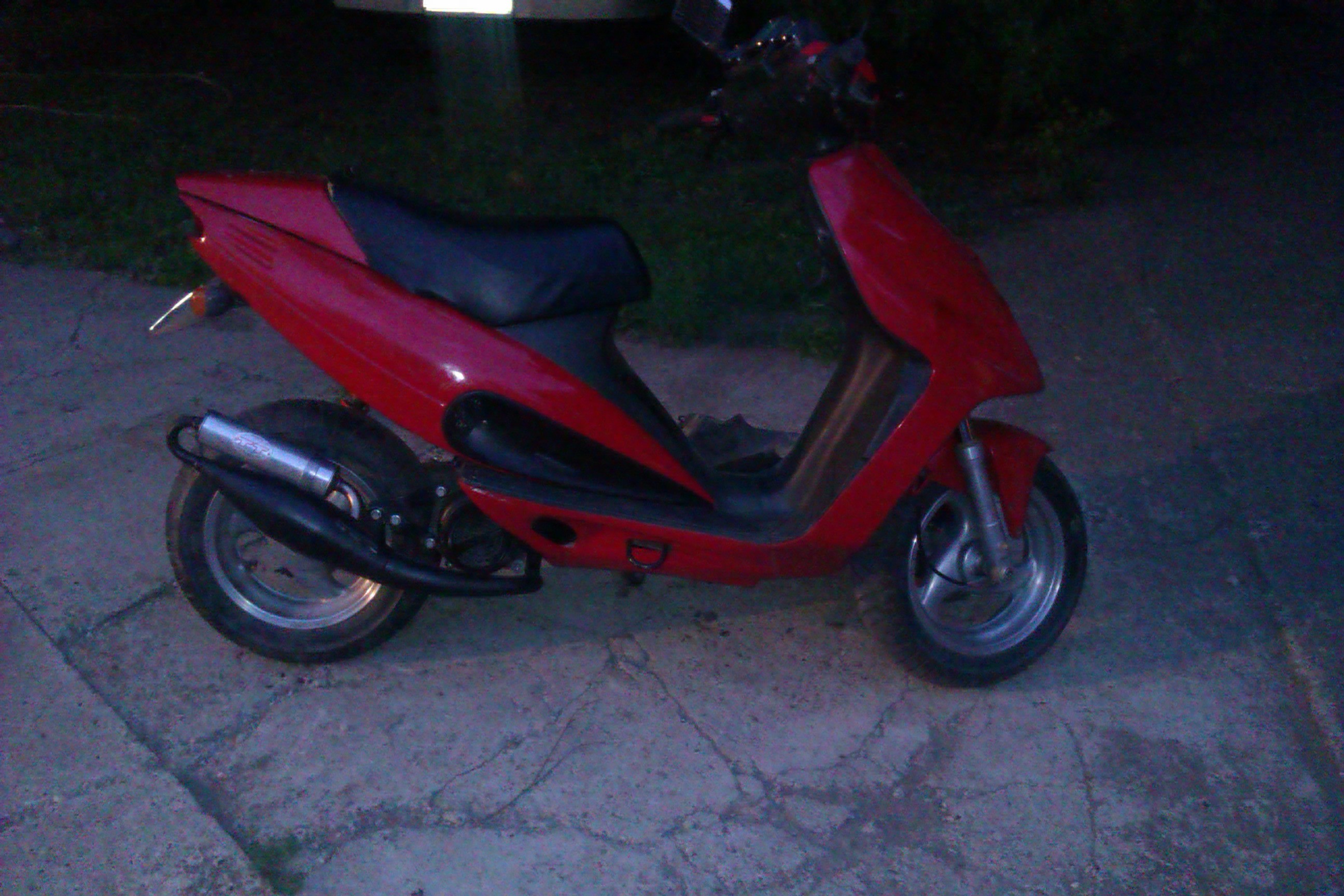

ovako izgleda sad, razlika je samo auspuh i prednja guma od stanja kada sam ga kupio
evo setup koji je na njemu bio kada sam ga kupio

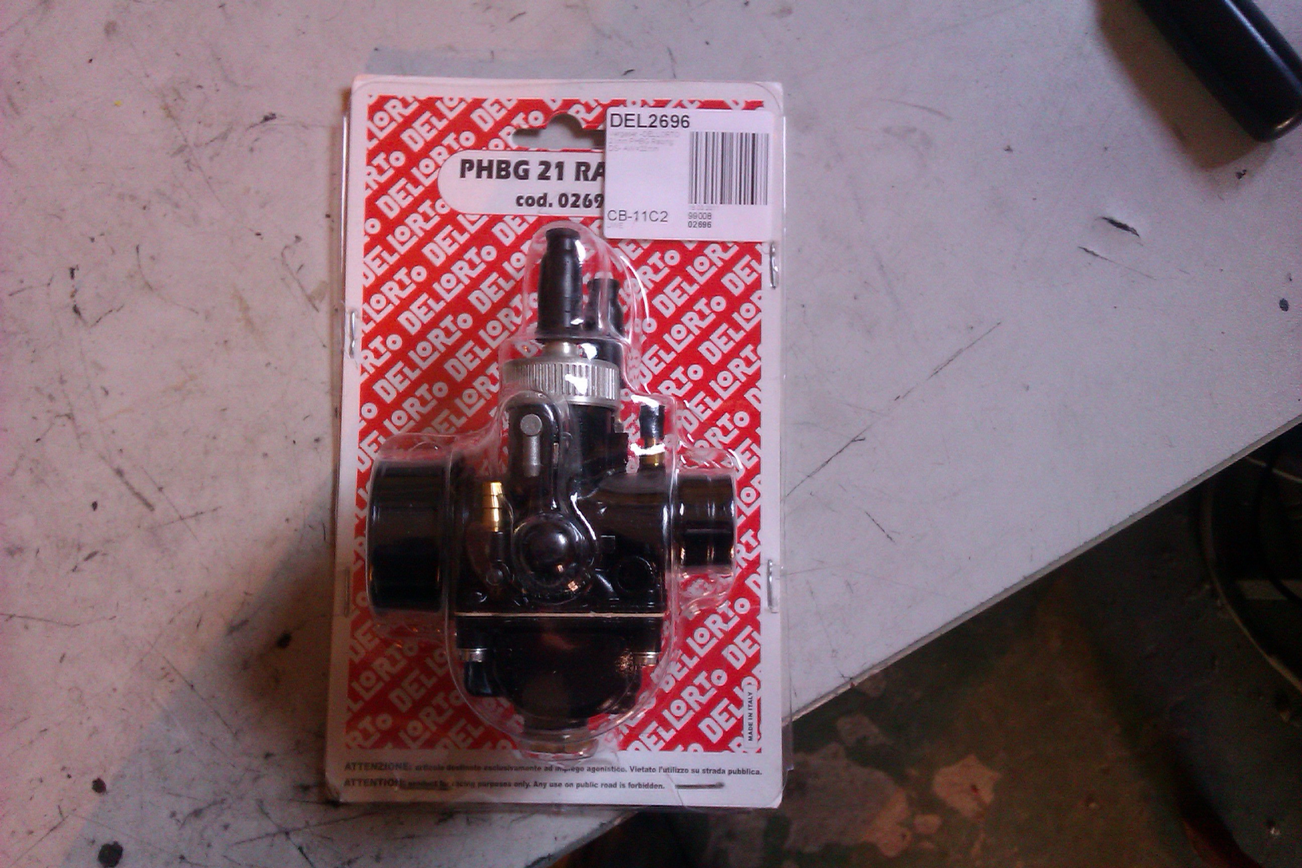

Prvi korak sam uradio kada sam kupio Motoforce 17,5 karburator od Zox-a, čovek je fer poslao 10 dizni i dve iglice A2 i A7 pa je karburator "mislio sam ja" pesma ovako podešavati. Proverio sam cene i kupio u Motobike u Novom Sadu filter vazduha, Athena, žičana gljiva sa kolenom od 90 stepeni, novi remen isto Athena, i dve nove NGK BR8HS svećice kod Cubija. Pita dolazio u naš kraj i doneo mi, za to mu dođem ukupno dva piva, hvala Vlado. Kasnije sam uvideo da mi je fabričko kvačilo pred kraj, RMS neki standardni lagani u njemu crvene oprugice međutim ferode potošene do zla i već se vidi kako žulja metal o zvono. Nema druge kupio sam kvačilo od Madnessa Malossi Delta doduše 112mm za kineze i Stage6 R/T zvono isto 112mm, sve odgovara na minareli. Madness je dao i set oprugica u kompletu, a kupio sam crne od Zox-a da imam ako zatrebaju. Najviše sam se mučio dok nisam pronašao prednju Metzeller ME7 gumu, jer je kod naših uvoznika nema, kažu to je stari model, želeo sam da imam uparene gume i na kraju su mi doneli iz Mađarske.

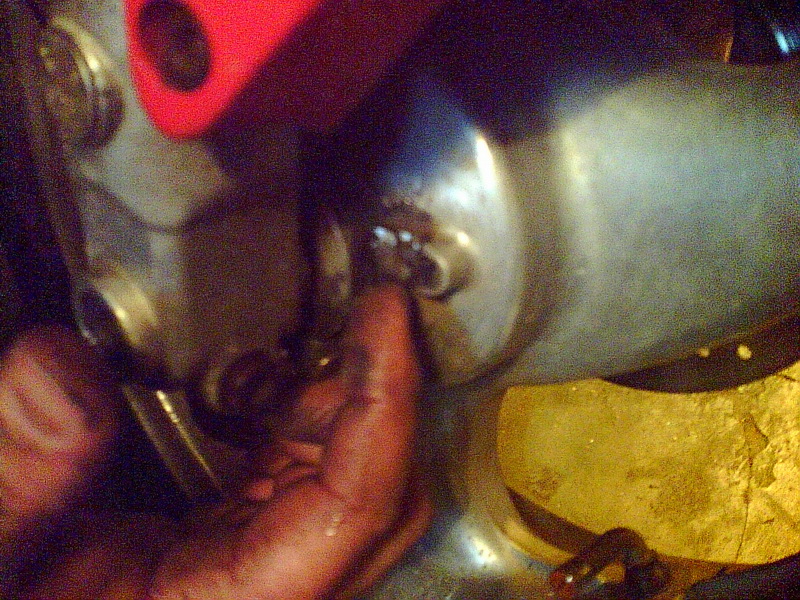

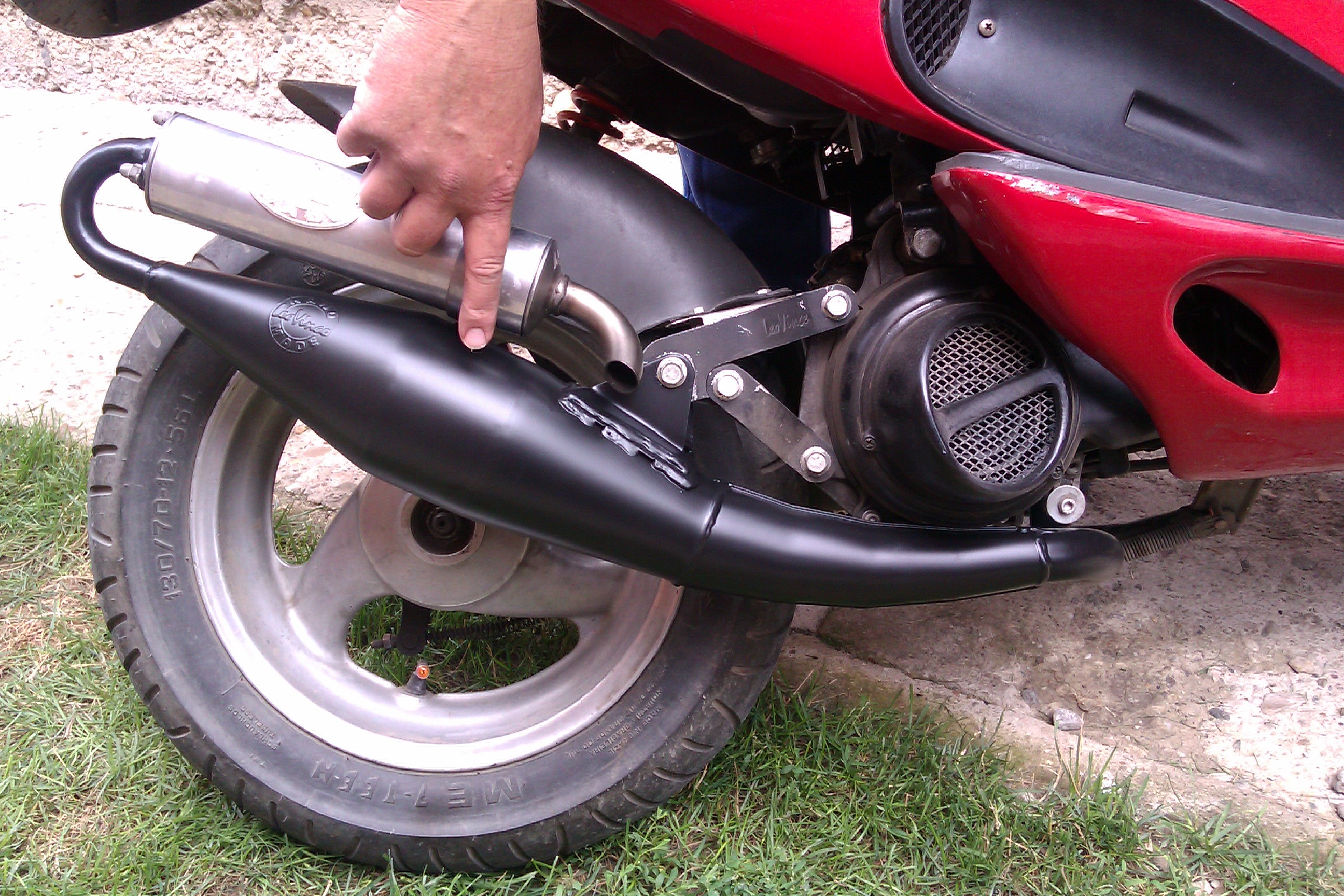

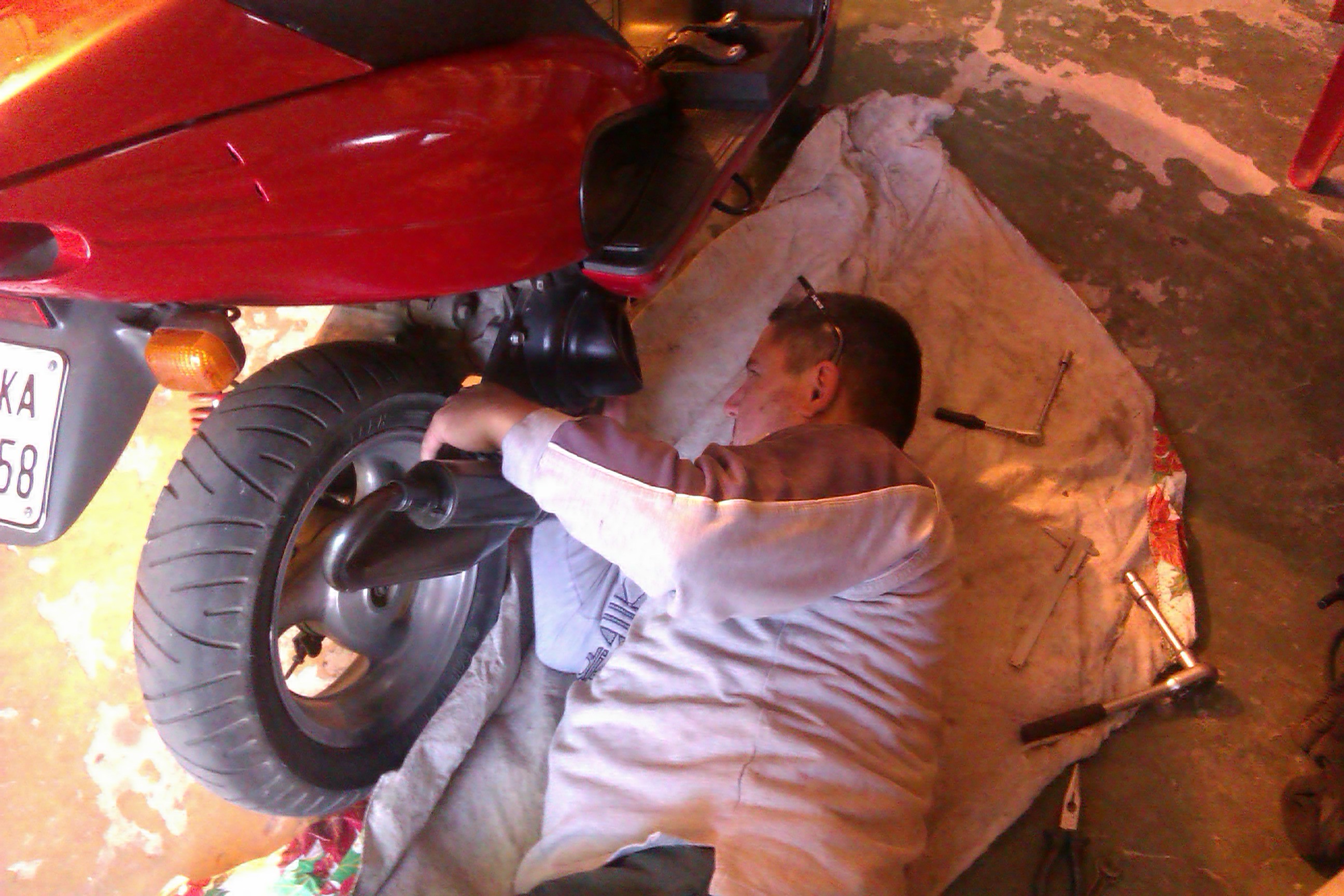

Kupio sam taj Leovince TT auspuh, ubedili su me da će taj bolje raditi od ovog gianelija sa kojim stvarno nema više obrtaja dođe do 8000 i tu stane. Motor se preporodio, sa TT auspuhom najbolje vuče na 8000 pa smo rolnice morali malo lakše staviti, a izvrti do 9200 obrtaja. Nikad dosad ove obrtaje nisam video. Brzina se popela na 81 Kmh i super sam zadovoljan.

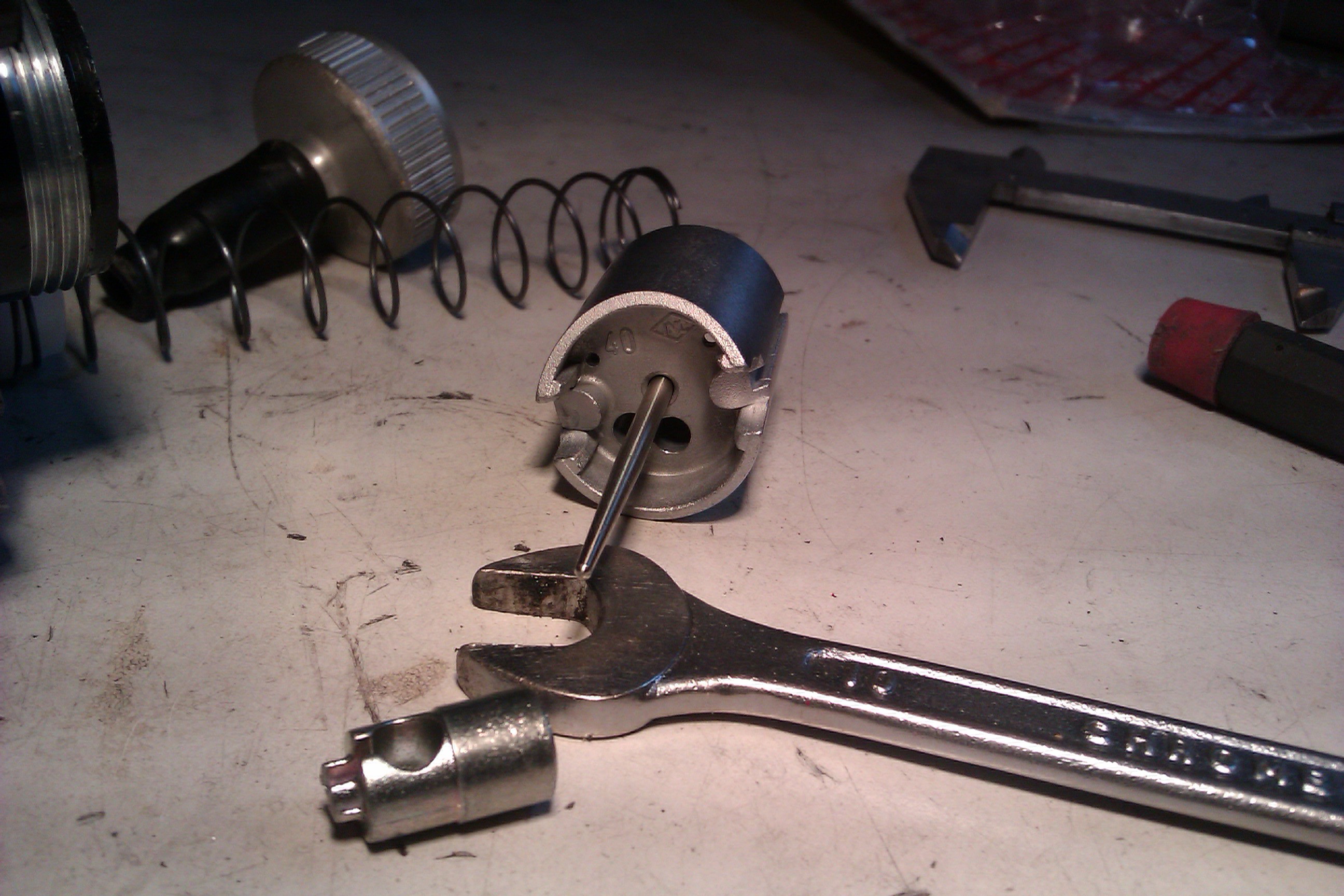

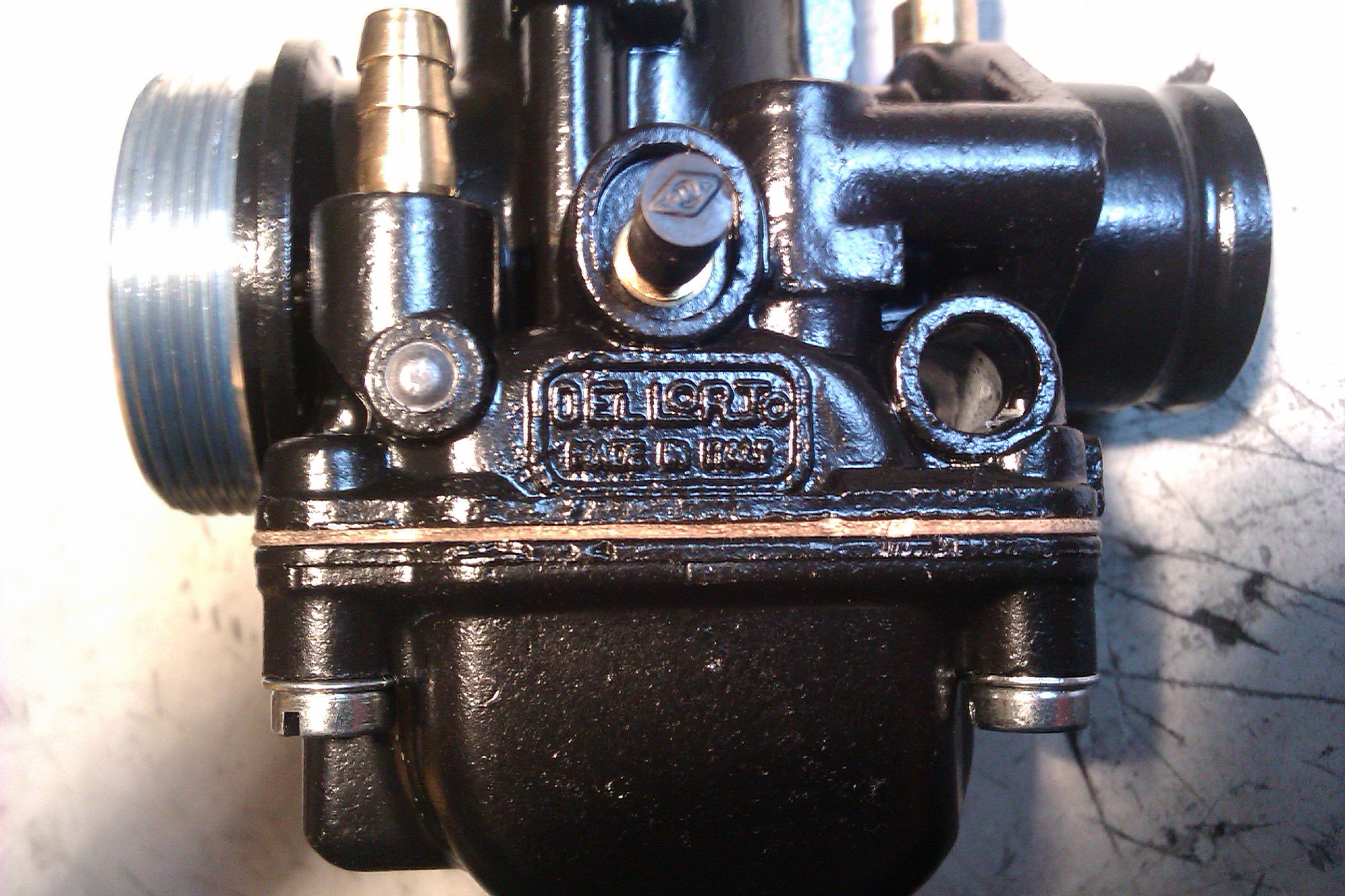

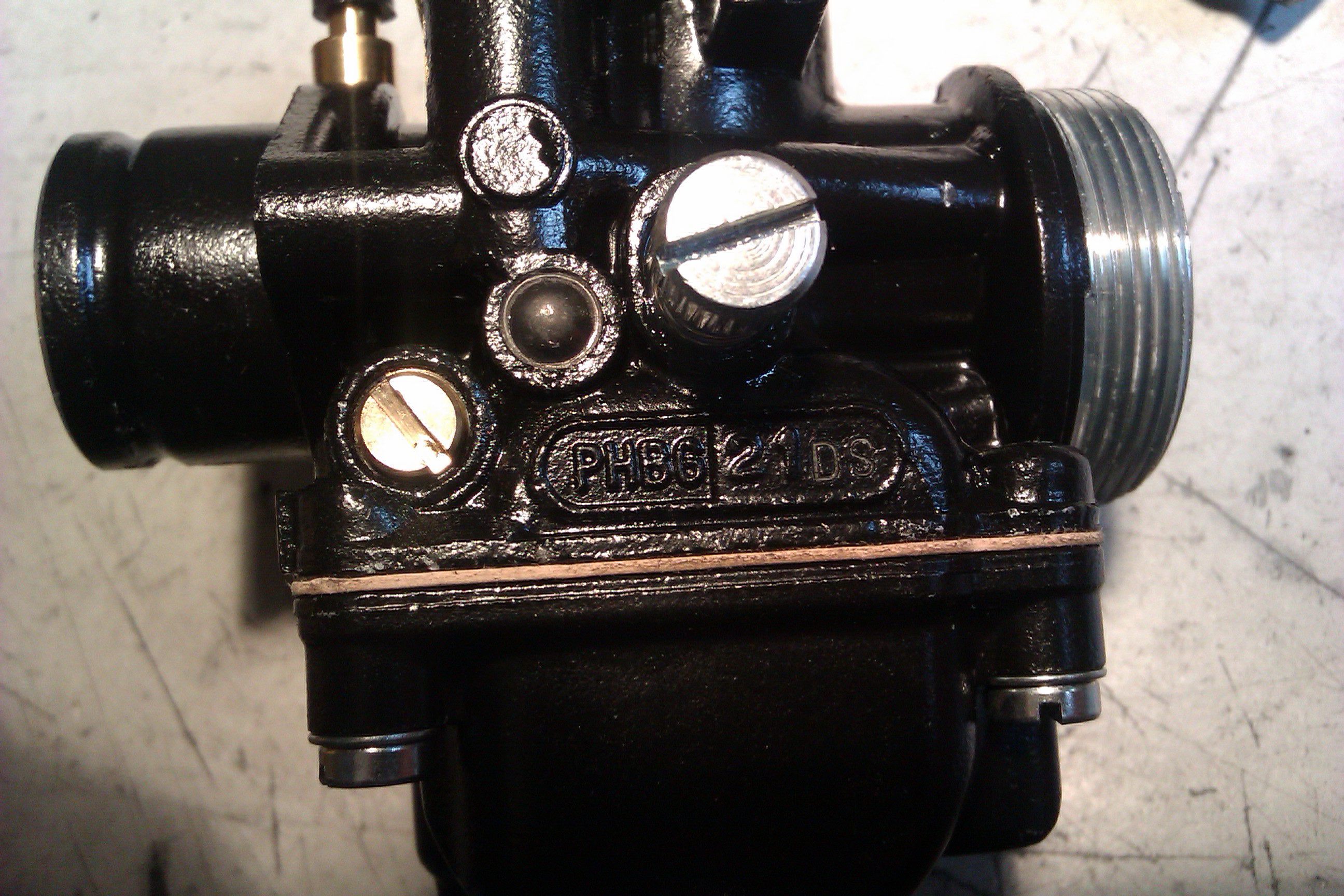

Preostalo je da rešimo još malo gimnastike sa karburatorom, radi se o tome da tanka A2 igla mora stojati skroz spuštena ili na predzadnju recku gore, i tako sa 95 diznom imam boju kafe, ovde je na punom gasu motor najbolji ali na malom malo preliva, zatrokira i posle povuče, ako je stavim na prvi zarez gore onda je super kako radi na malom odvrtanju, ali pun gas ne radi tako dobro, nema toliko snage. Probali smo i 98 diznu i problem ostaje ili je na malom gasu dobar na punom ne valja ili malo preliva, a na punom odvrtanju radi kako treba. Mare se mučio sa šrafom za smešu dva dana i kaže da nešto nije dobro tri kruga ili tri i po odgovara. I primetio sam kada je igla skroz spuštena da na jednom mestu hoće da se ugasi, ako tačno pogodim ručicu, negde na početku onda ima neku rupu i ako ne dodam još gasa tu se ugasi.
Rešili smo da probamo onu deblju iglu što je Zox poslao, i sa njom radi malo bolje na podignutoj igli mislim da je sad zarez prema dnu igle neki u pitanju bio, i morali smo 98 diznu uvrnuti da bi motor išao svih 81 Kmh, e sad je tu još onaj problem sa rupom koji se i ovde javio. Mare mi govori da je ovo racing karburator i da se dosta teško šteluje, ja sam automehaničarsku struku završio i štelovao dosta karburatora kod majstora gde sam radio, ali ovoliko jebade nisam imao. Ostao je ovako pa kad osetim da propada ja malo dodam gas, kad bude vremena onda ćemo opet štelovati.

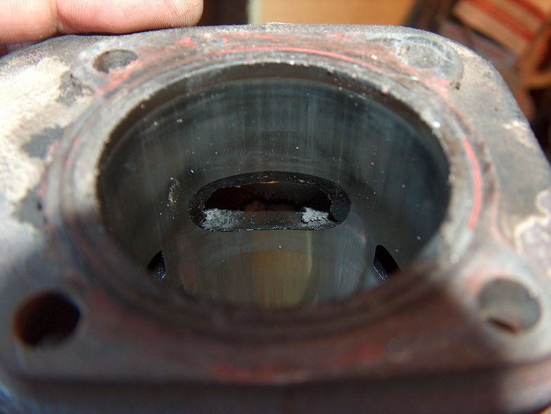

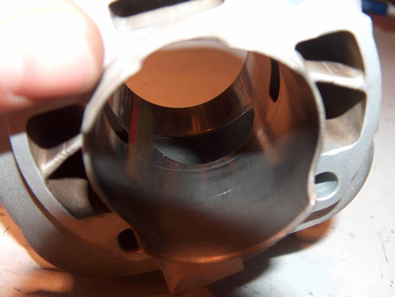

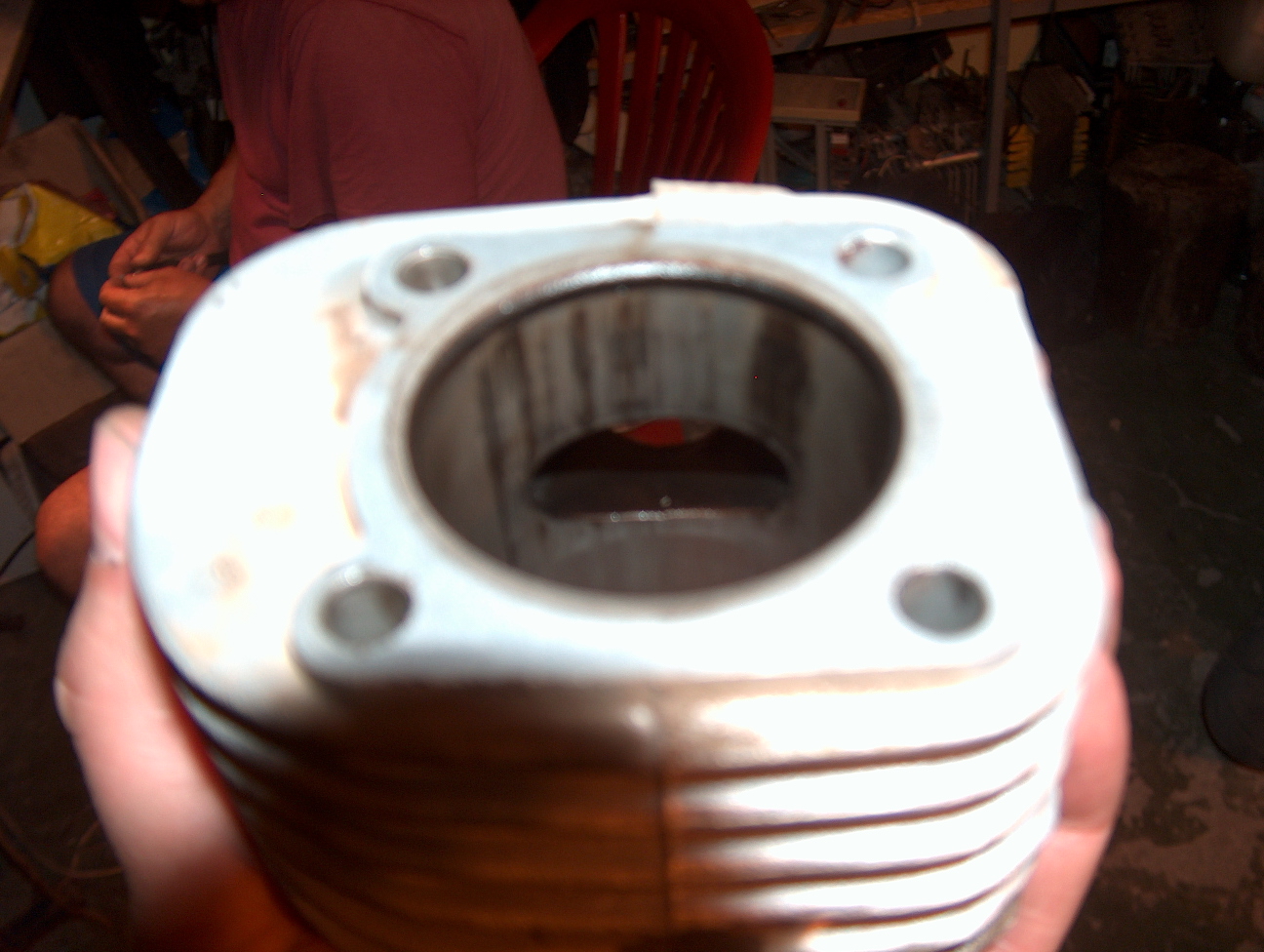

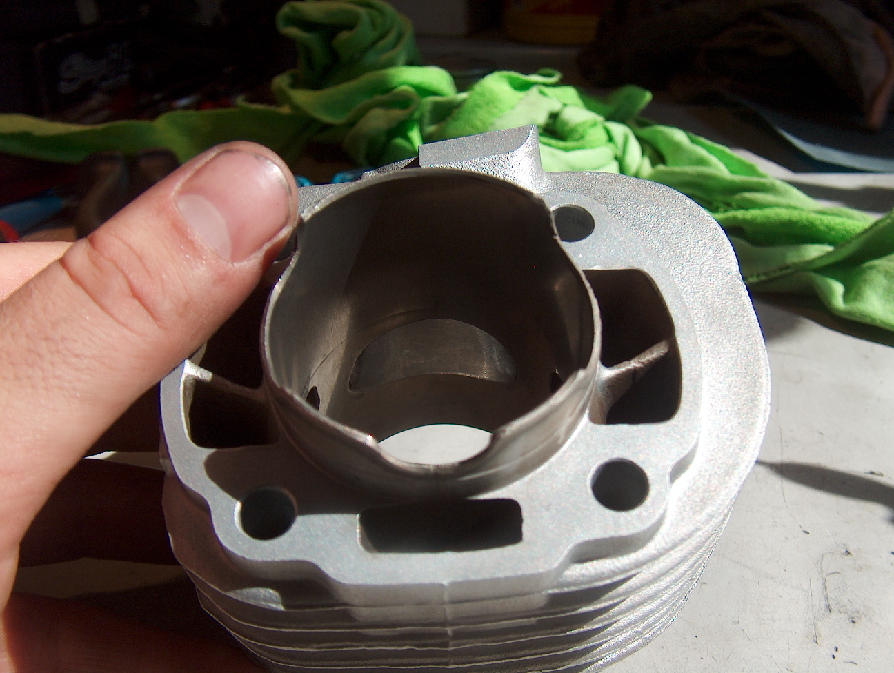

uspeo sam da ga ubedim da otvorimo mašinu i bacimo pogled kakvo je stanje cilindra i klipa... i naravno ima šta da vidim
cilindar friziran u kontra... ovaj ko i od weselog, dobio na elastičnosti a izgubio na obrtajima, nije ni čudo da nije radio preko 8200 sa Gianelli-jem... Klip je bio lepio na 6 mesta, nema kratere ali je zreo za čišćenje...
majstor mu ga je dao po nosu, sve hoće sam da odradi, uzima mi ključeve iz ruku :destoy:
najbolje da samo sve oriba i pošmirgla višak aluminijuma sa klipa
moj deo je odrađen, dobio je koji stepen budženja, kako ga krstović popularno naziva http://svet-skutera....tyle_emoticons/default/smile.png

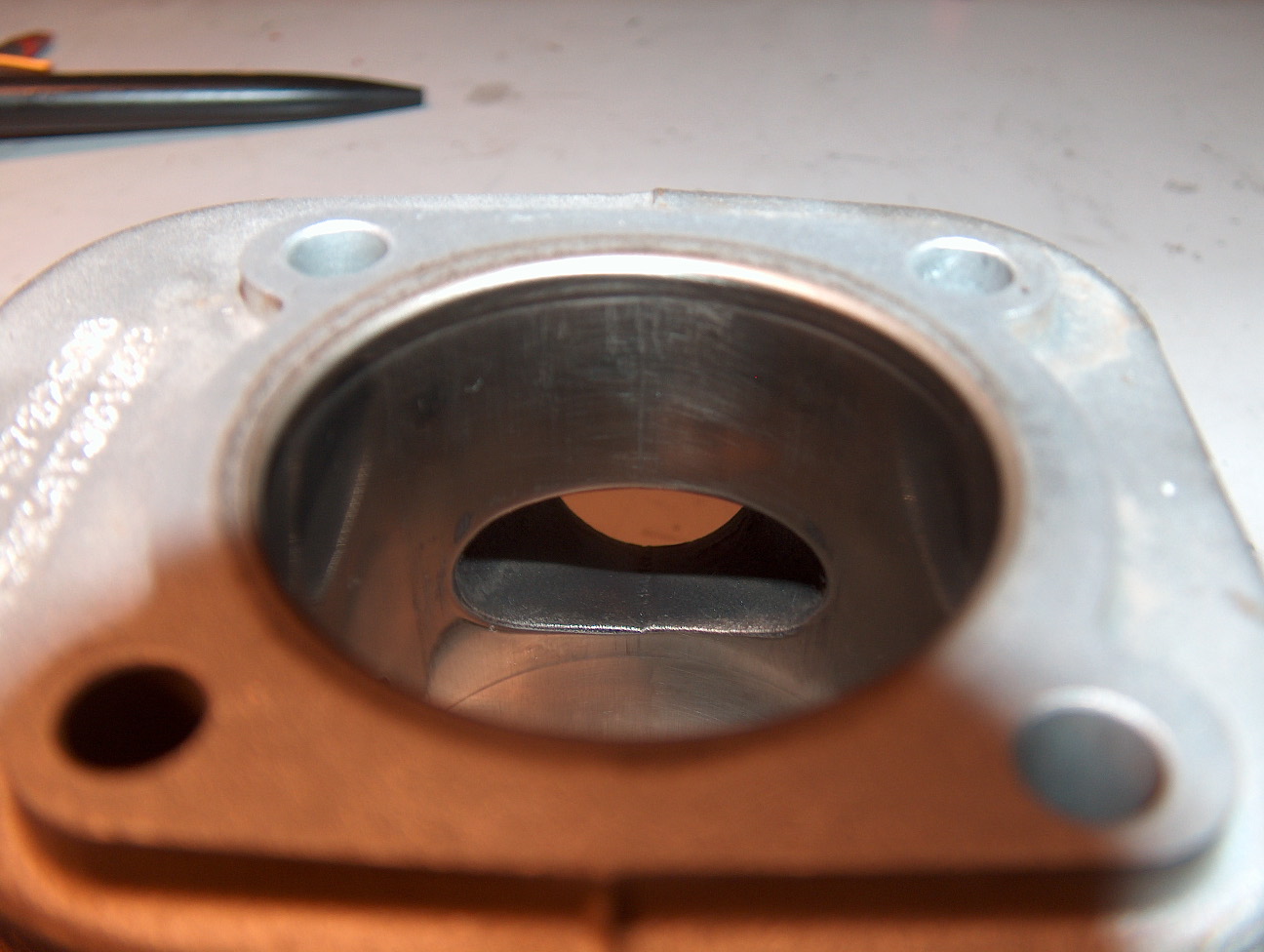

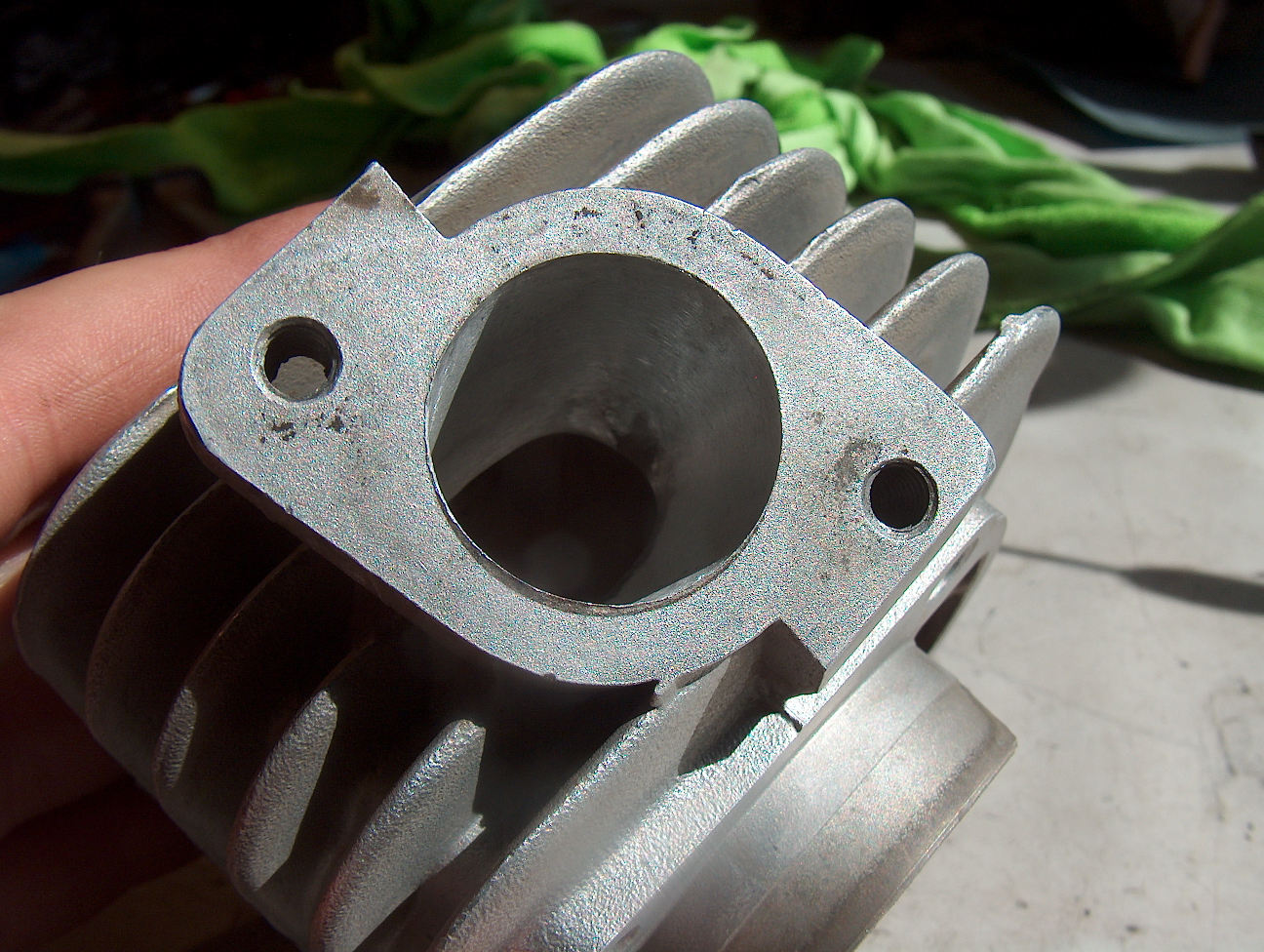

elko team, je 6 sati šmirglao i polirao cilinar i klip, jednostavno izludeo sam i od kiše i od ovog monotonog posla, pivo je obavezno...

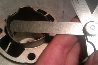

rezultat je očigledan, hhh zazor na kairkama je 0,8mm šta je tu je nema druge ovo je neka ekstra kombinacija, malossi cilindar bušen na 47,5mm i unutra Asso klip sa karikama debljine 1mm i dva prozora... predpostavljam neki od tipova koji ide u DR...

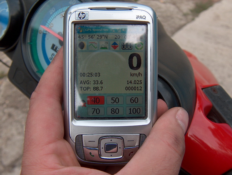

testirali smo motor nekoliko puta, rezonanca se pomerila na 9000, neverovatno šta Leo TT nudi kada ima turpiju na sebi, međutim sa Draganom izvrti do 10450, najbolje što sam mogao na prenosu da odradim se vidi na slici, ovako identično izlazi remen sa 0,8mm i sa 1mm šajbnom pre variomata, međutim malo se gubi na startu, i nema skakanja na zadnji...
opet slike sve govore, 88,7Kmh i onaj osmeh o kojem pričamo već nekoliko puta, samo treba ovekovečiti....

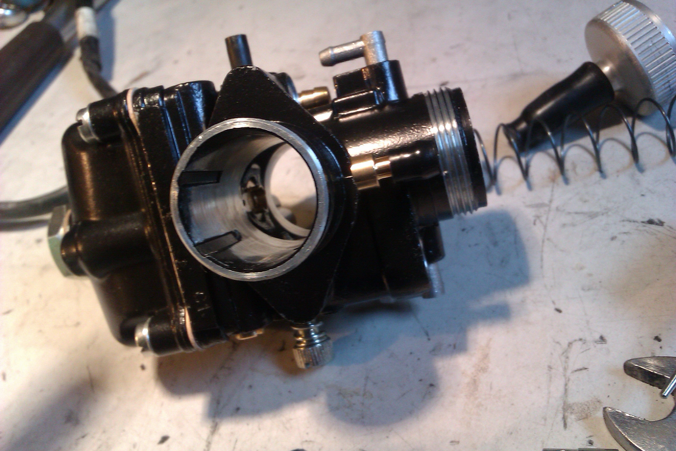

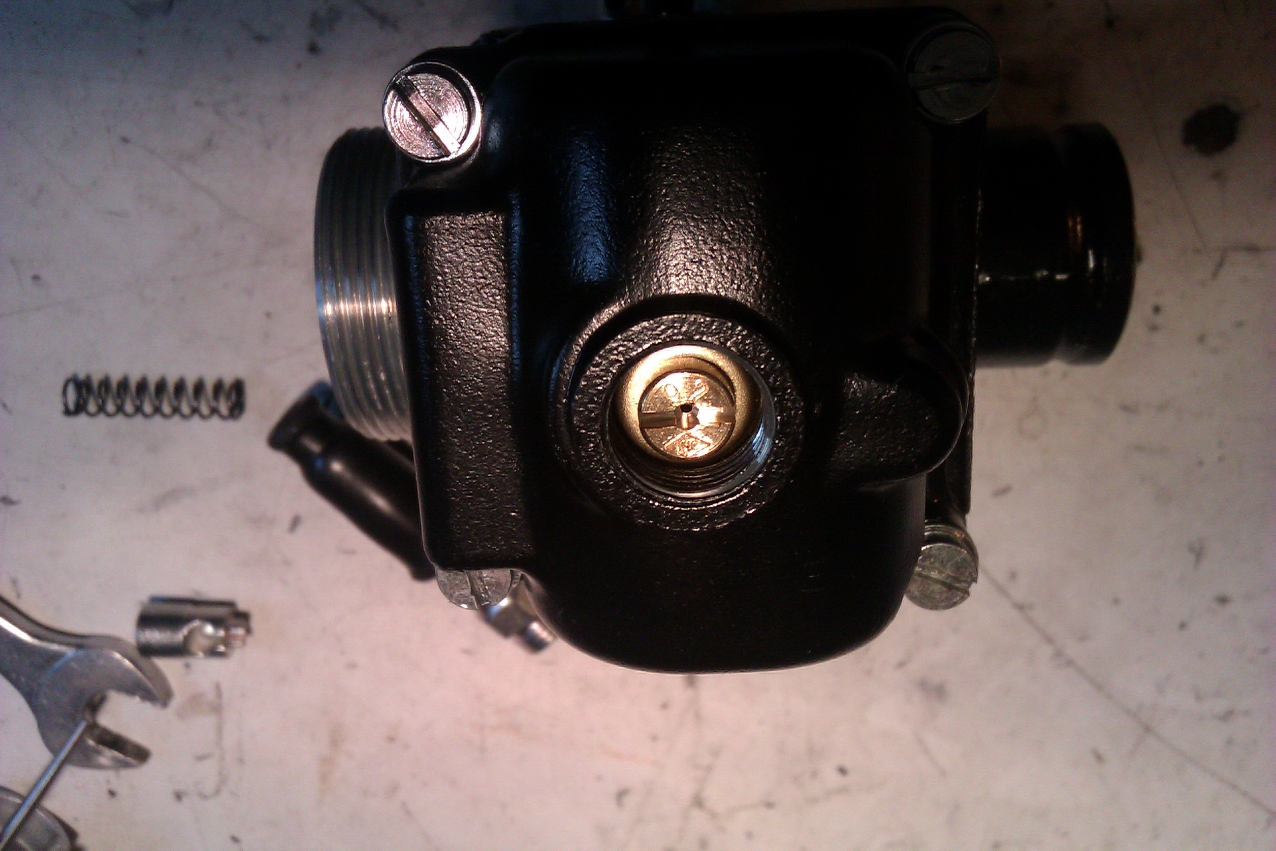

da ne zaboravim karburator je pravio problem sa plovkom, jednostavno motoforce drži veoma nizak nivo goriva i nema mogućnosti podešavanja, isti problem smo imali i kada smo sklopili motor, na kraju smo ubacili ventil i plovak od dellorto 12-ke koji radi savršeno, plovak zatvara tek kad dođe u vodoravni nivo, i u lončetu ima dovoljno goriva i za pun gas...
sada sa otvorenim izduvom ponovo radi A2 racing igla posao, i šraf na pilotki se našao na normalnijoj poziciji, raniji problemi sa štelovanjem nastajali su zvog zapušenog izduvnog kanala koji je ceo spektar podešenosti pomerao izvan granica ovog racing karburatora, dok je sa dellorto 12-kom radio savršeno, e sad dodatni problem sa nivoom goriva je usledio kasnije ...

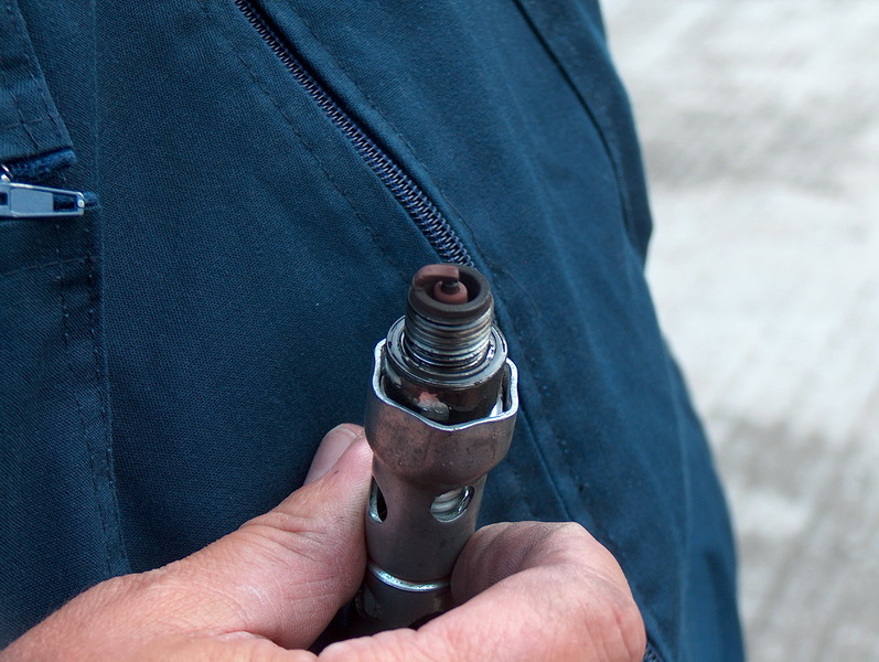

svećica pokazuje kako stoji sada, glavna dizna 92, i A2 igla na sredini, :hammer: sad imamo i racing cilindar....

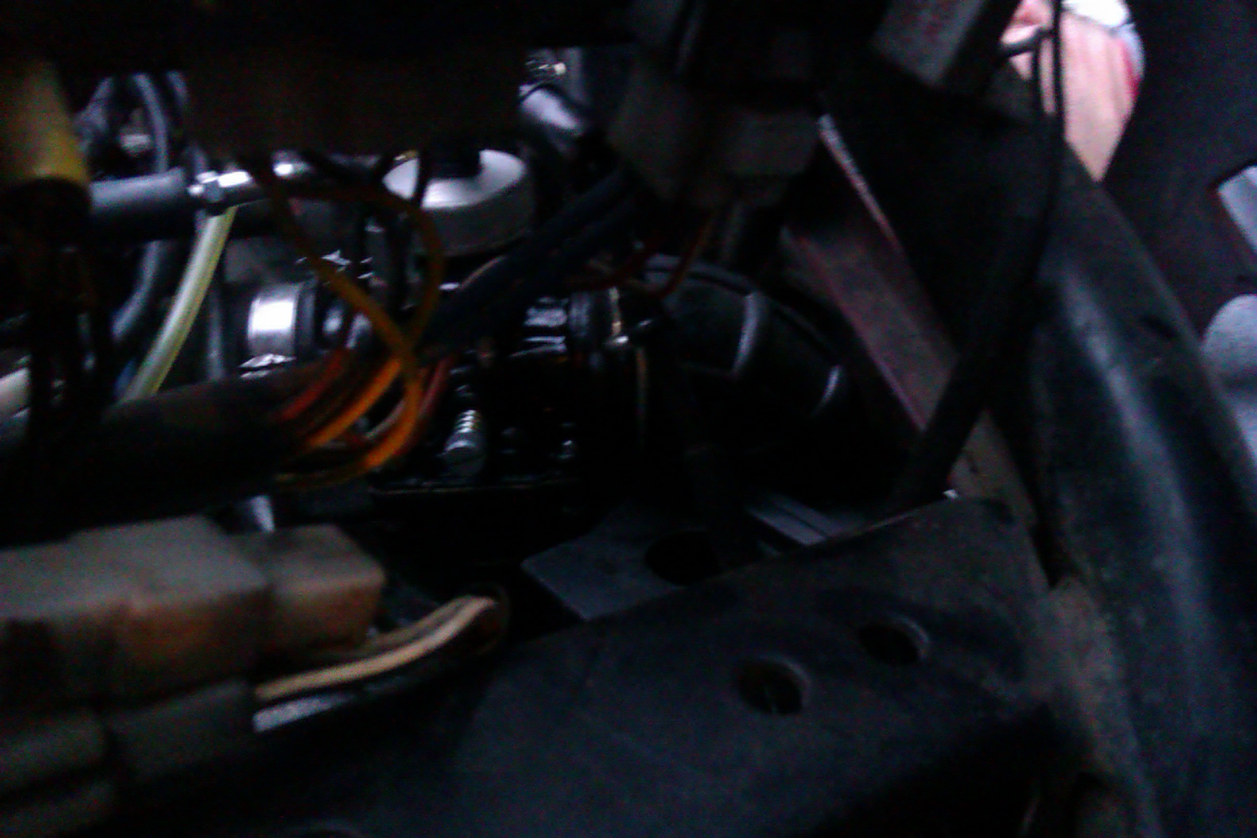

kopali smo gde gubi gorivo, i to samo kad navrneš pun gas, sećam se da si menjo i vakumski i crevo.. pa to je motoforce karburatorima bezveze urađeno, ... pazi kako smo mi provalili, posle svih novih creva ventila i generalke on isto...
i ranije smo skinuli lonče i jedan duva kroz crevo za gorivo drugi improvizuje plovak rukom i primetili da rano zatvara na 20 stepeni je već prekid .... nego nisam odreagovao jer je ranije nekako i radio, vrv nije toliko goriva bilo potrebno.. kasnije kad smo videli koliko je dellorto ventil kraći jasno je bilo i na probi duvaš i protoka ima do samog vodoravnog položaja gde potpuno zatvori...
sad moguće je malo grejati i kriviti taj nosač ventila, jer nema nikakvog podešavanja... ali nismo to radili jer delorto plovak fercera ko besan...
i da ne zaboravim , kad smo podigli nivo goriva, promenila se potreba za stepenicom igle nivo goriva u atomizeru je porastao..

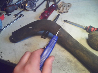

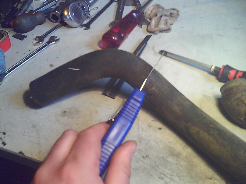

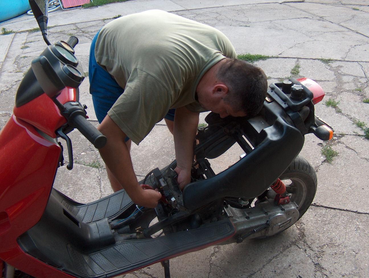

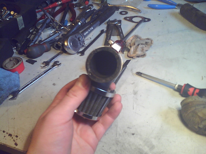

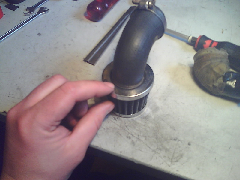

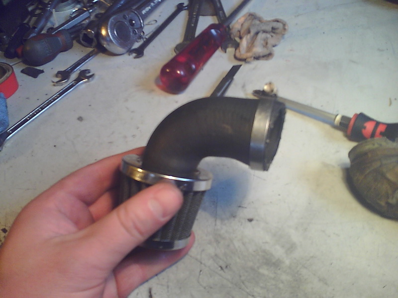

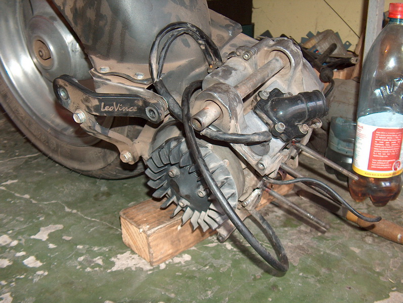

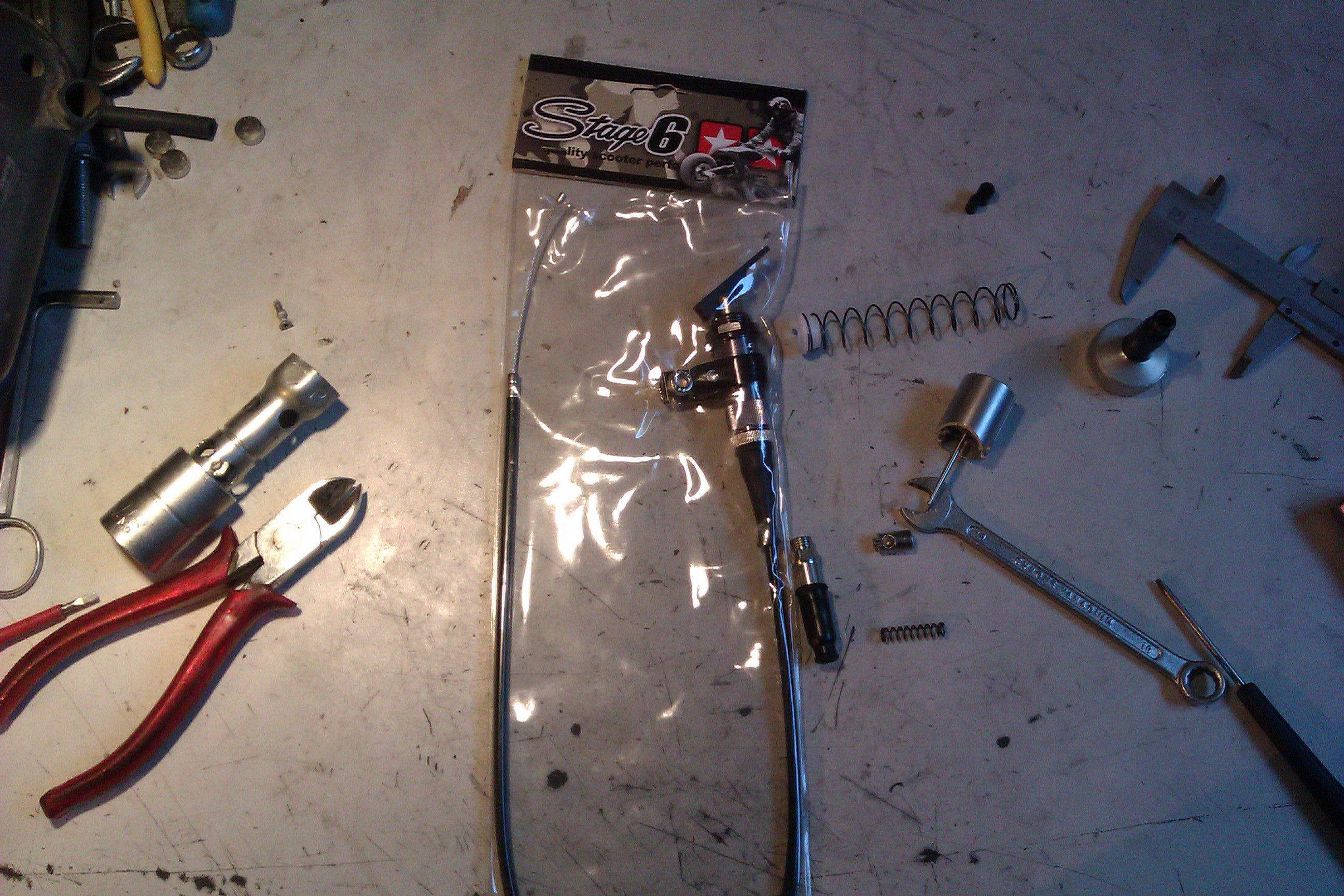

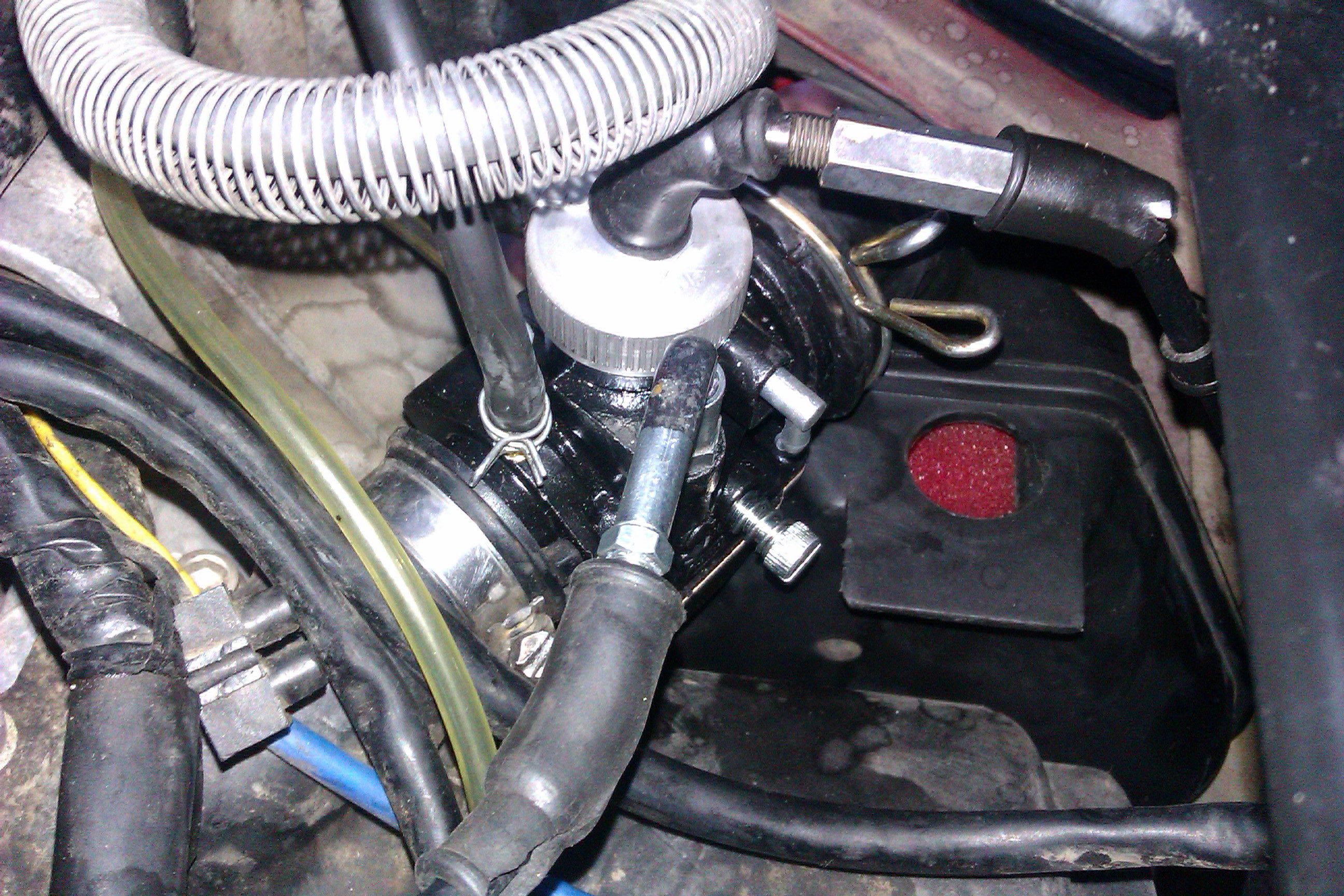

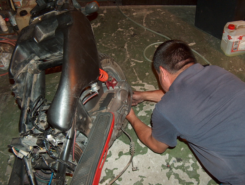

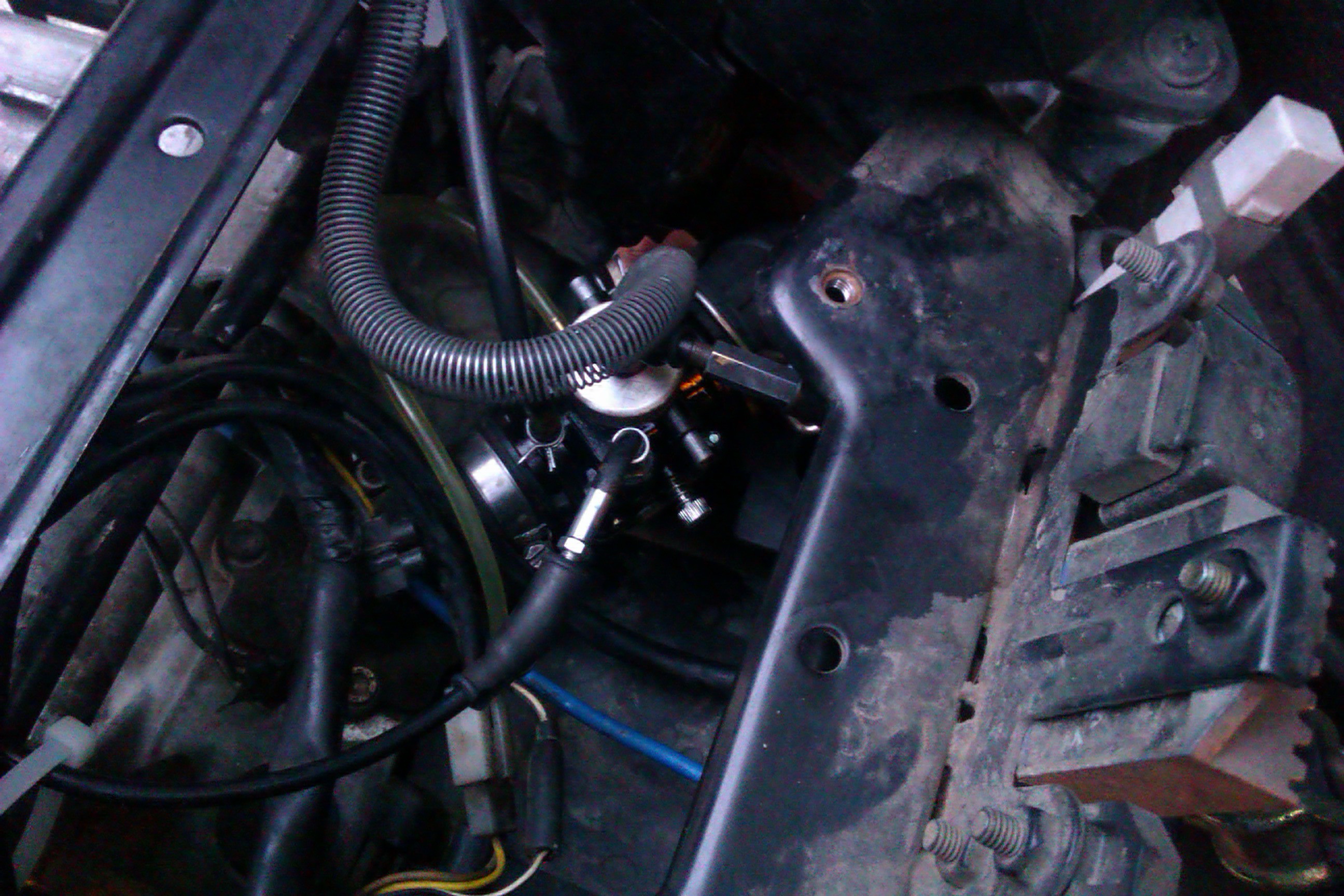

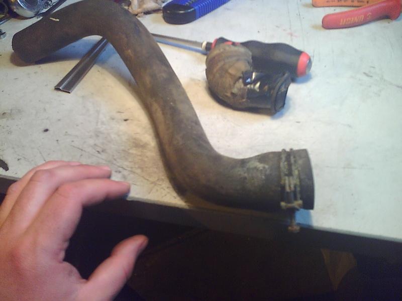

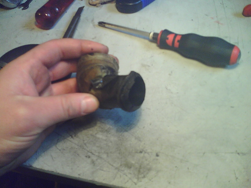

Prošle nedelje se radilo kod Krleta na mašini, kuka mi već mesecima da mu puca guma od karburatora do filtera, prvo mu je pukla guma sa athena filtera koja je pod 90 stepeni, na nekih 2-3 meseca upotrebe, posle smo kupili novi filter RMS i ta guma je izdžala evo do sada sa ekstra ojačanjima koje je Krle sproveo...

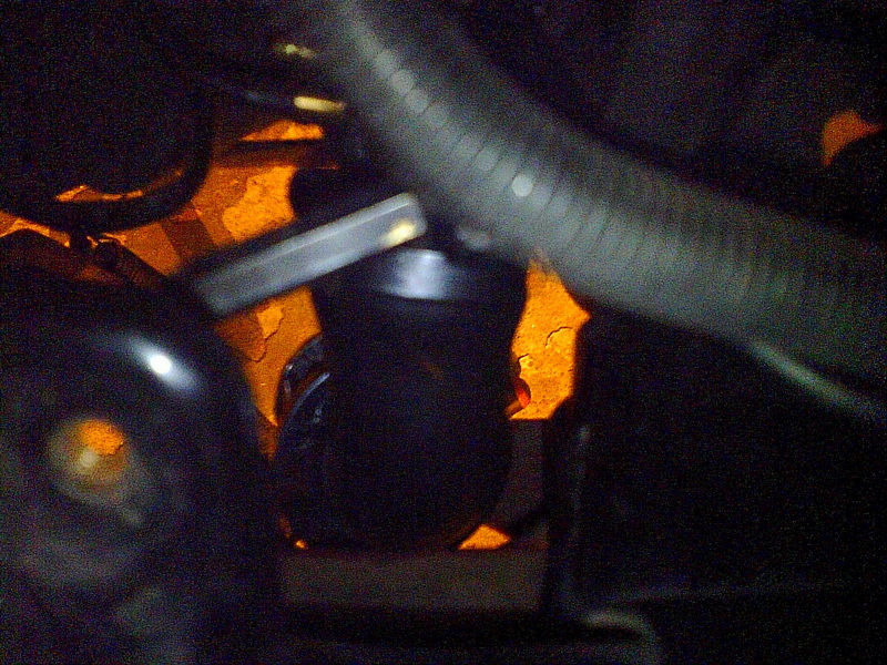

i posle dolazi kućna radinost, koristimo crevo za vodu od juga 45 koje ima odlične karakteristike za ovo što mi želimo..
na jednoj strani guma ima proširenje i lepo nailazi na fi 34mm mera usta karburatora 12, 16, 17.5, a sa druge strane žičana gljiva tesno nailazi na nju i ne može sama da spadne...
sledi montaža, evo kako stoji, ko original, kako Krle kaže...

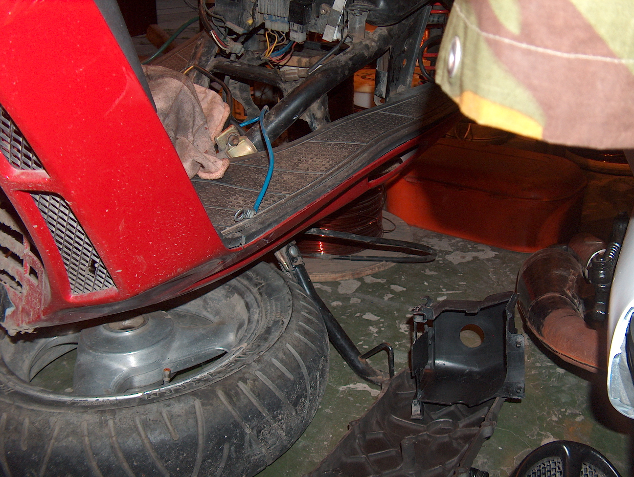

ovde je bilo još jedne akcije gde je Krle dobio motor sa pužom koji je imao slomljen ispust što ulazi u felnu, pa smo posle montaže nove sajle dugo mozgali kako da se to odradi jer je lim veoma tanak... na kraju je tačkastim zavarivanjem u firmi uspeo da navari nastavak i da pritom ne ošteti mehanizam puža
sve super samo taj F12 sat meri 5-10 Kmh manje od GPS, tako da nam Krle sa ovim potrošenim remenom ide 65 po satu... http://svet-skutera....tyle_emoticons/default/sign0020.gif što jhe 75-77 po GPS-u na 11300 obrtaja...

da javim samo da ova guma na filteru radi posao, ona fabrička je pljačka koliko je loš kvalitet, nisu otporne na benzin

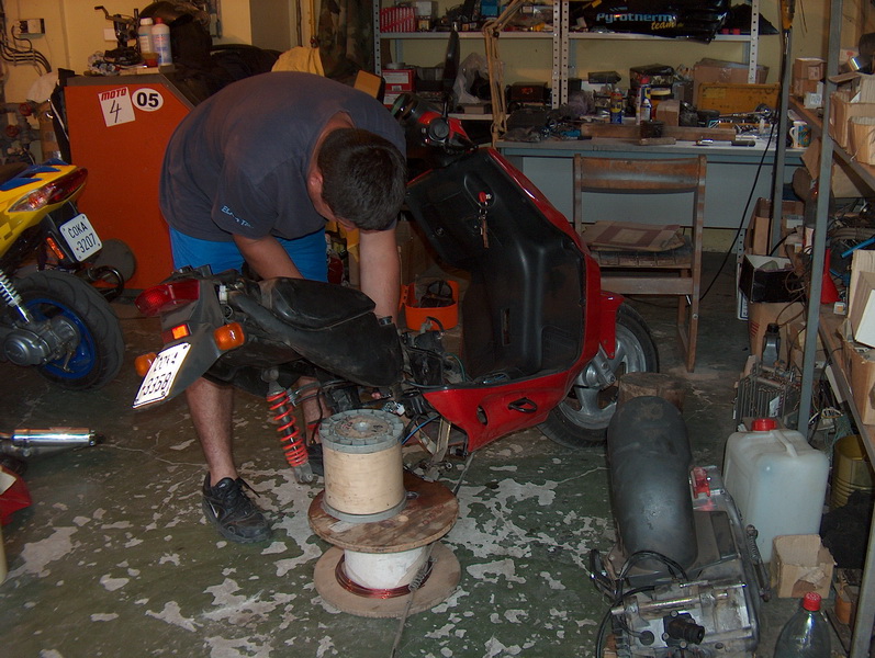

evo mali updejt, ja ću da dradim jer se kod krleta računar koristi u svrhe igrica..

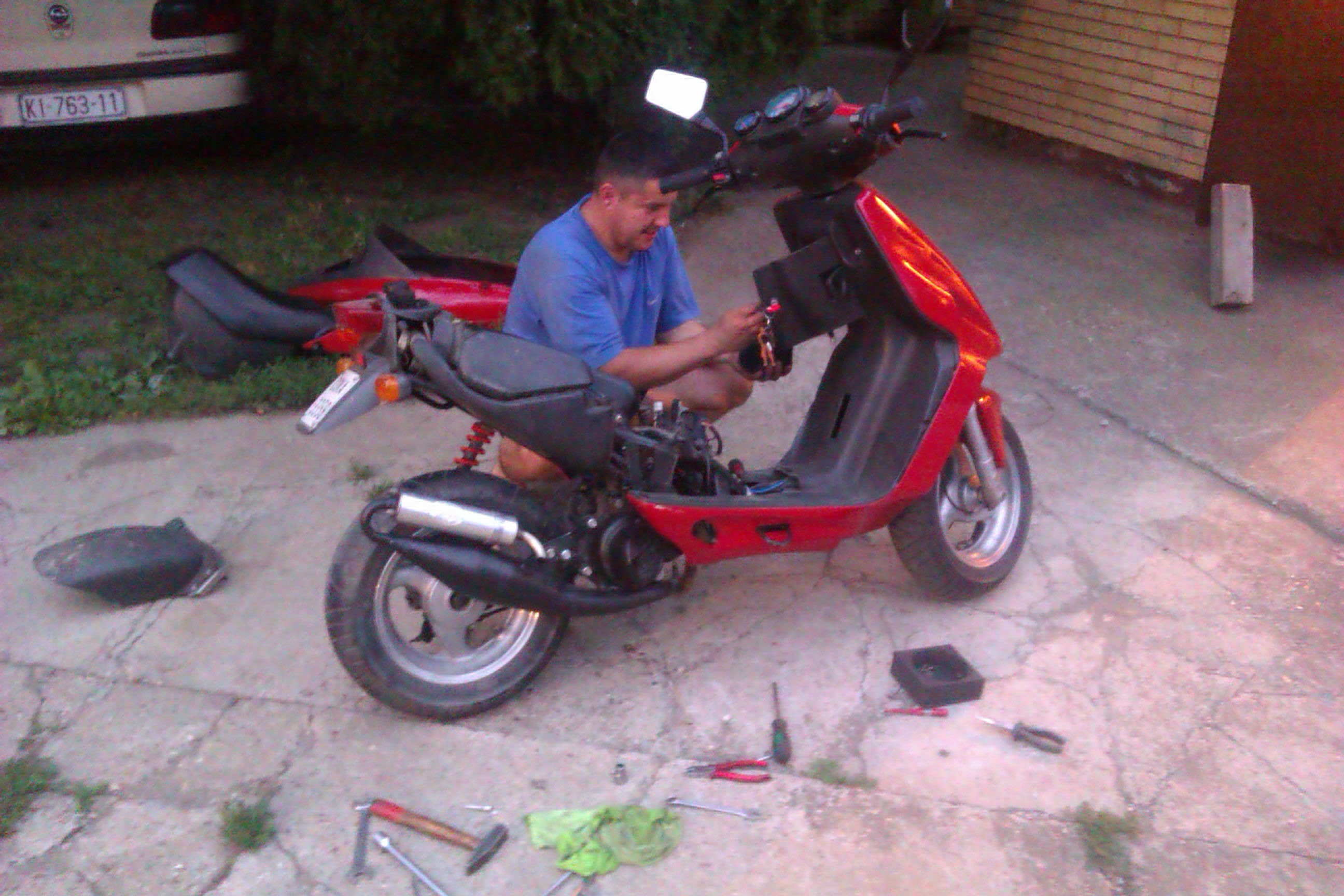

naime jednog dana pre dve tri nedelje se pojavio deran kod mene i kaže nešto ne valja... neće da vuče, da se nije raštelovao karburator..prao filter, sve po ps-u i opet... vozio na otvorenom i nosio tasta, i samo se odjednom ugasio..!!!
pitam ja kako se ugasio jer zaškripio, jer kočio točkom, jer blokirao.. ? kaže krle nije samo mmmm kao kad nema benzina... http://svet-skutera....tyle_emoticons/default/0ljut2.gif
i dobro došlepa se on nekako, i na ulazu u grad zakurbla i upali... dođe do mene, radi mašina ali ne ide kako valja...da se nije raštelovao karburator.. http://svet-skutera....tyle_emoticons/default/1jee1.gif
pa jeste, da je nosio neku snajku ne bi se sigurno raštelovao, ovako tasta pa još taxi driver, mora biti da je motoforce potpisao kapitulaciju... zezamo se, i ajde u punom poslu, krle nervozan, da bacimo pogled.. sve ok...

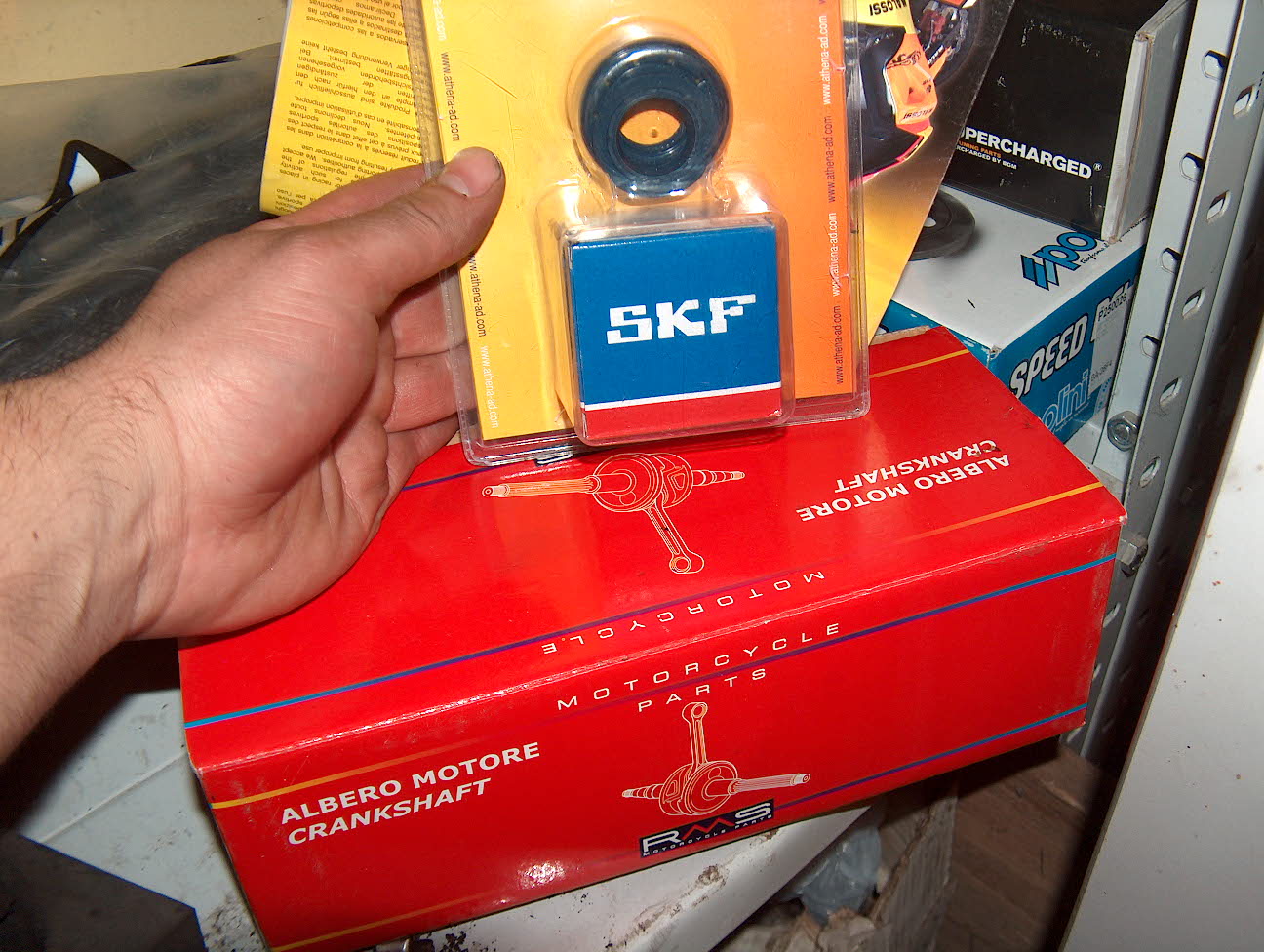

u međuvremenu je pristigla i davno očekivana RMS radilica sa punim polutkama, SKF ležajevi i Corteco semerinzi su na polici još od prošle godine .. itd...
ovde sam možda propustio da je krle prošle godine pokidao onog malossi-ja jer je bio preveliki zazor na klipu posle onih šmirglanja i u toj agresivnoj vožnji je zalomio kariku i odvalio čelo klipa... tako je na mišiće kupljen stage6 sport pro, koji je ubijao sve do sada... i neki rekord sa fabričkim variom i prenosom imao oko 92 GPS-a...

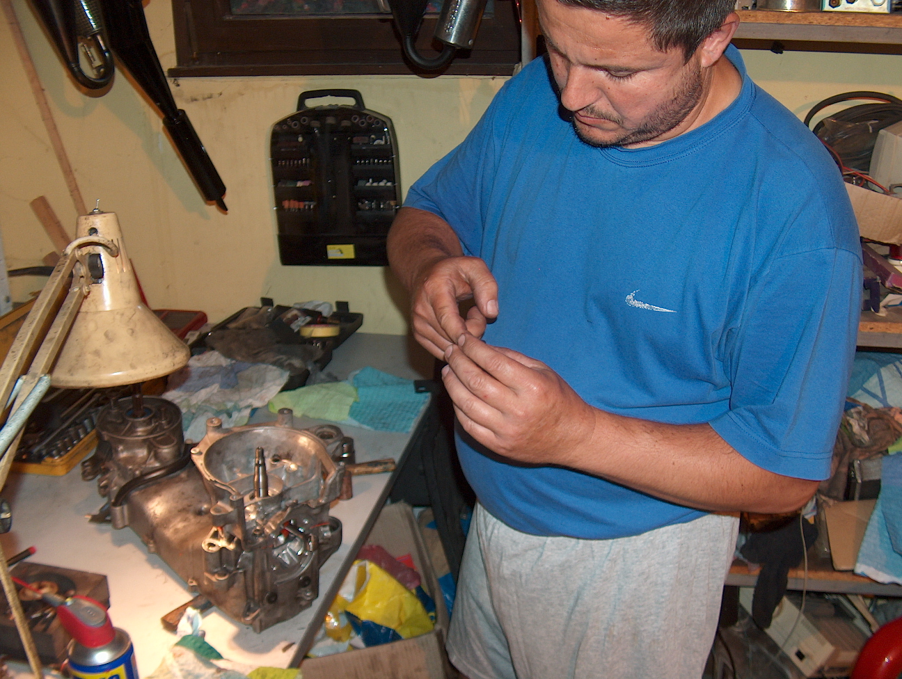

#15 Mario

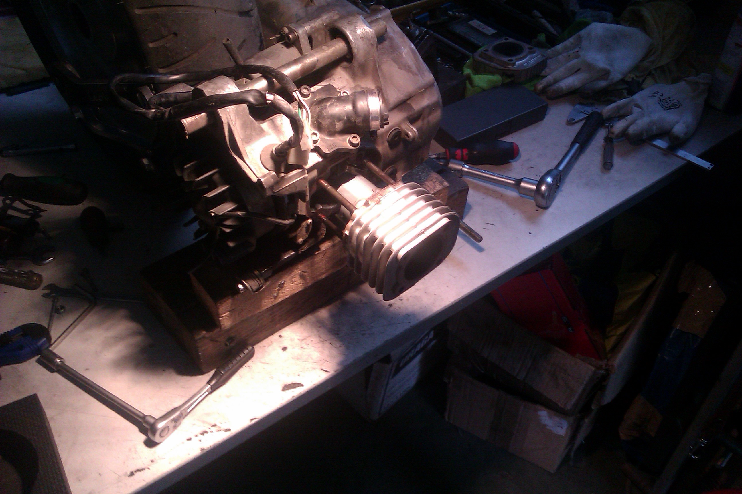

Posted 31 October 2011 - 09:38

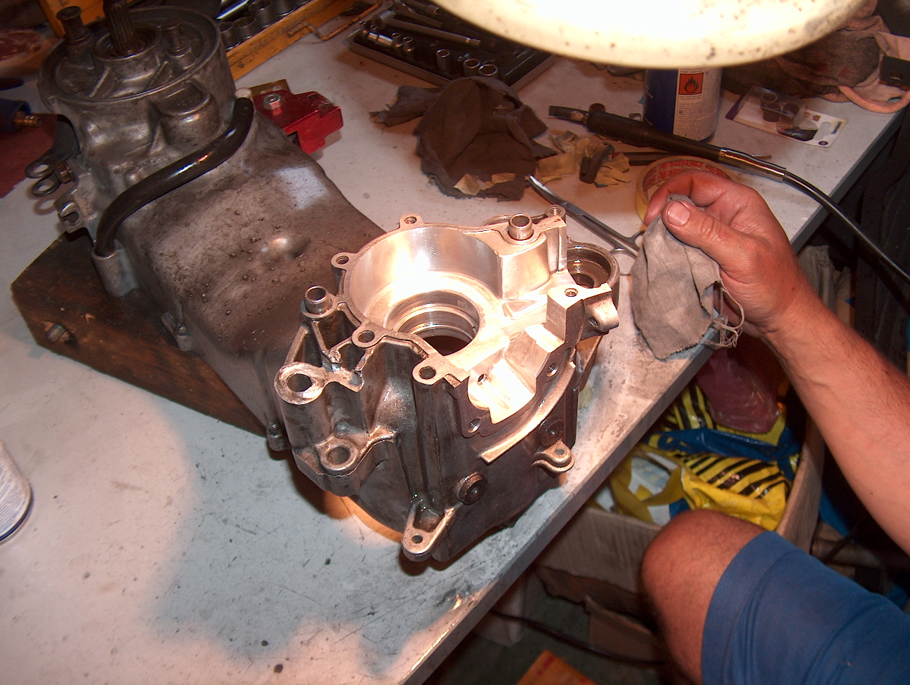

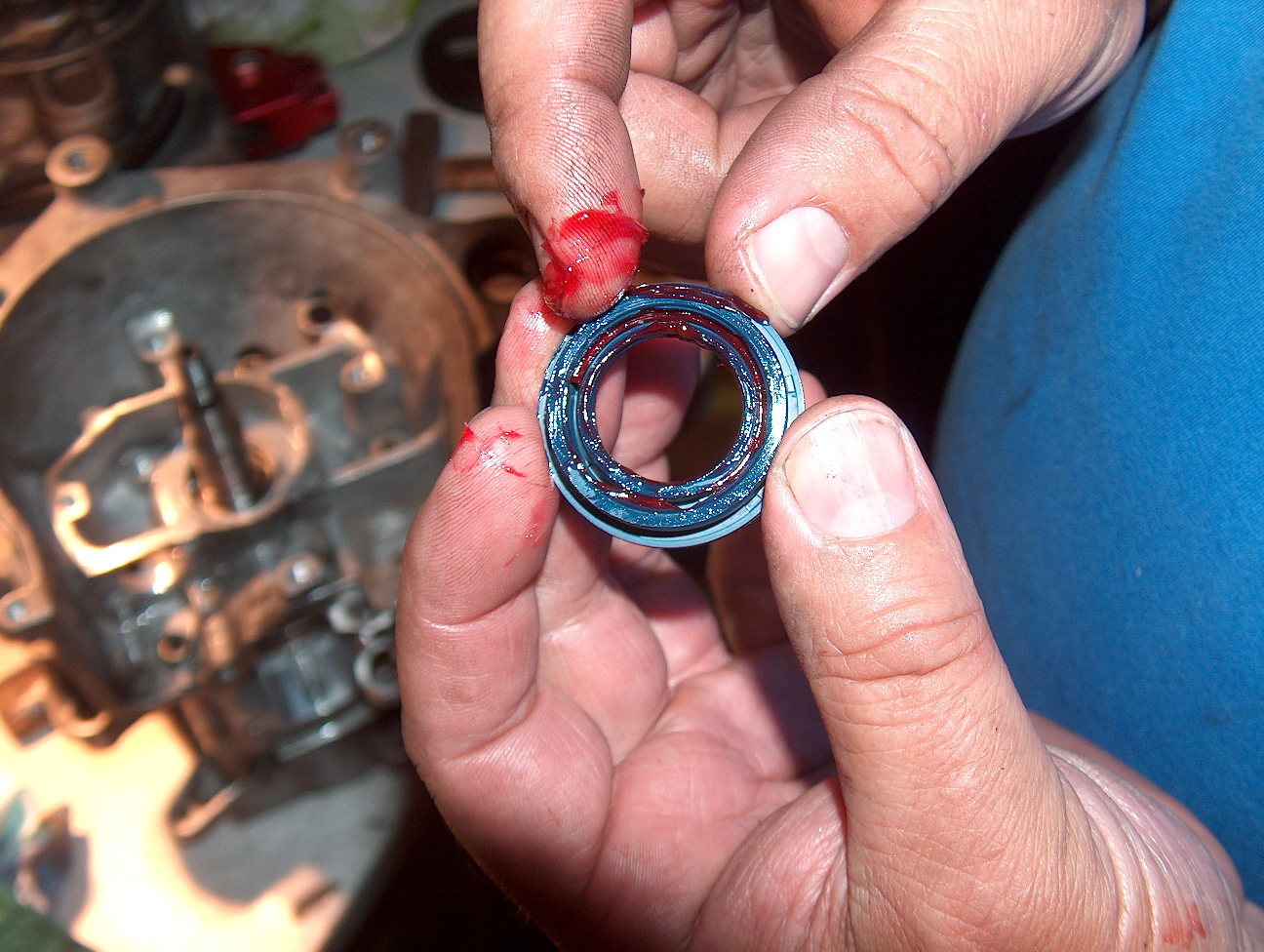

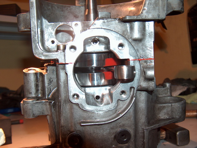

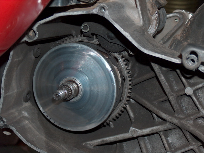

i evo rasklopila se mašina i sve parkirano po ps-u, delovi oprani, blokovi oprani ...

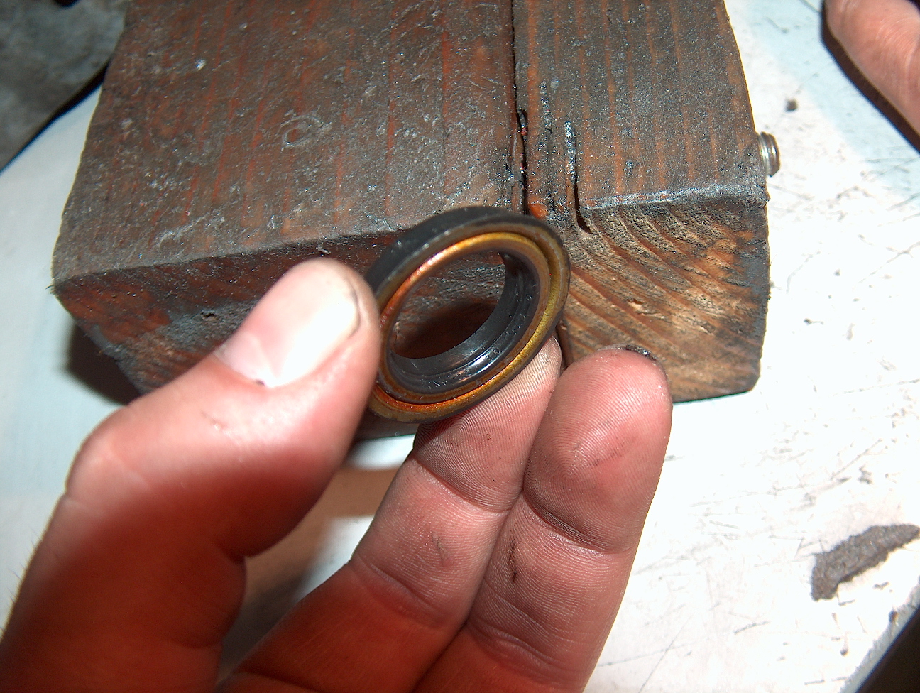

i šta sam rekao, jer škripio.. ma jok samo mmmmm, kao kad nema benzina... to bi možda krle samo voleo da je tako ali na žalost situacija pokazuje drugačije, svećica je smrt bela... pa posle 3-4 slabo prespavane noći evo uverismo se u činjenicu da je malo lepio.. pa sad konstatujemo da nije strašno... e videćemo, mora šmirgla opet da radi...

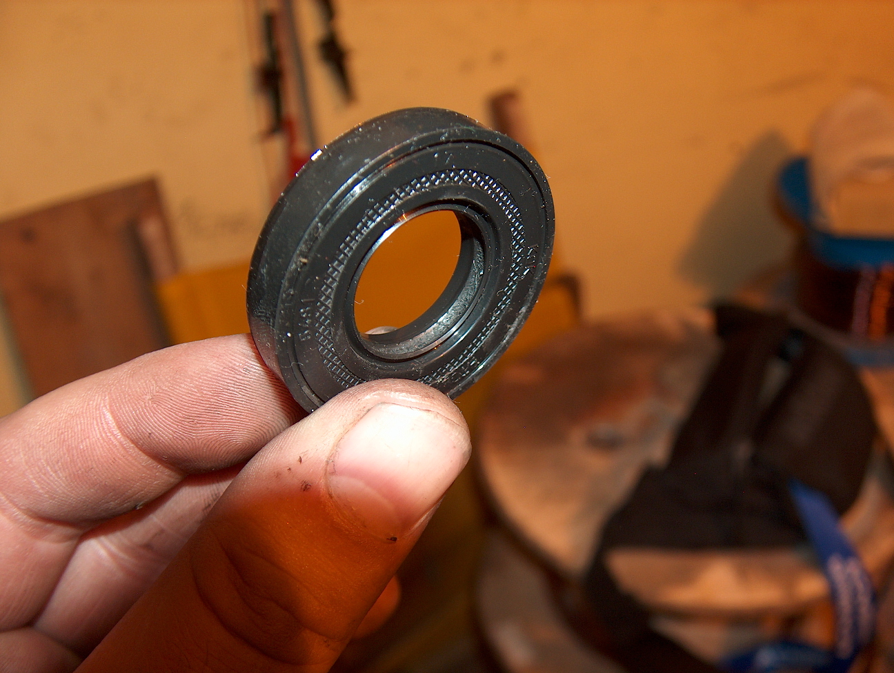

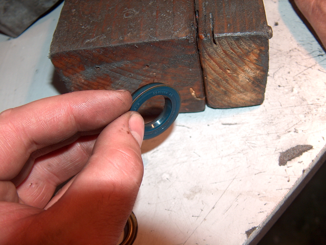

a evo i famoznih KOK semeringa koji kao da su prešli Bamako reli.. ovo je KOK sa strane magneta
a ovo je čisto uporedbe radi moj corteco koji sam skinuo sa SR-ke koja je išla godinama u stock-u
i evo ga KOK sa strane variomata.. slike sve govore...

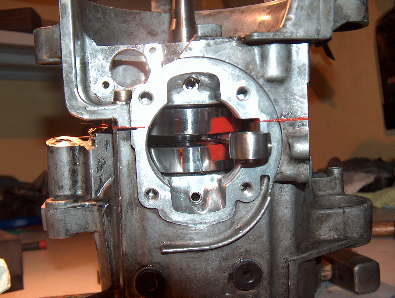

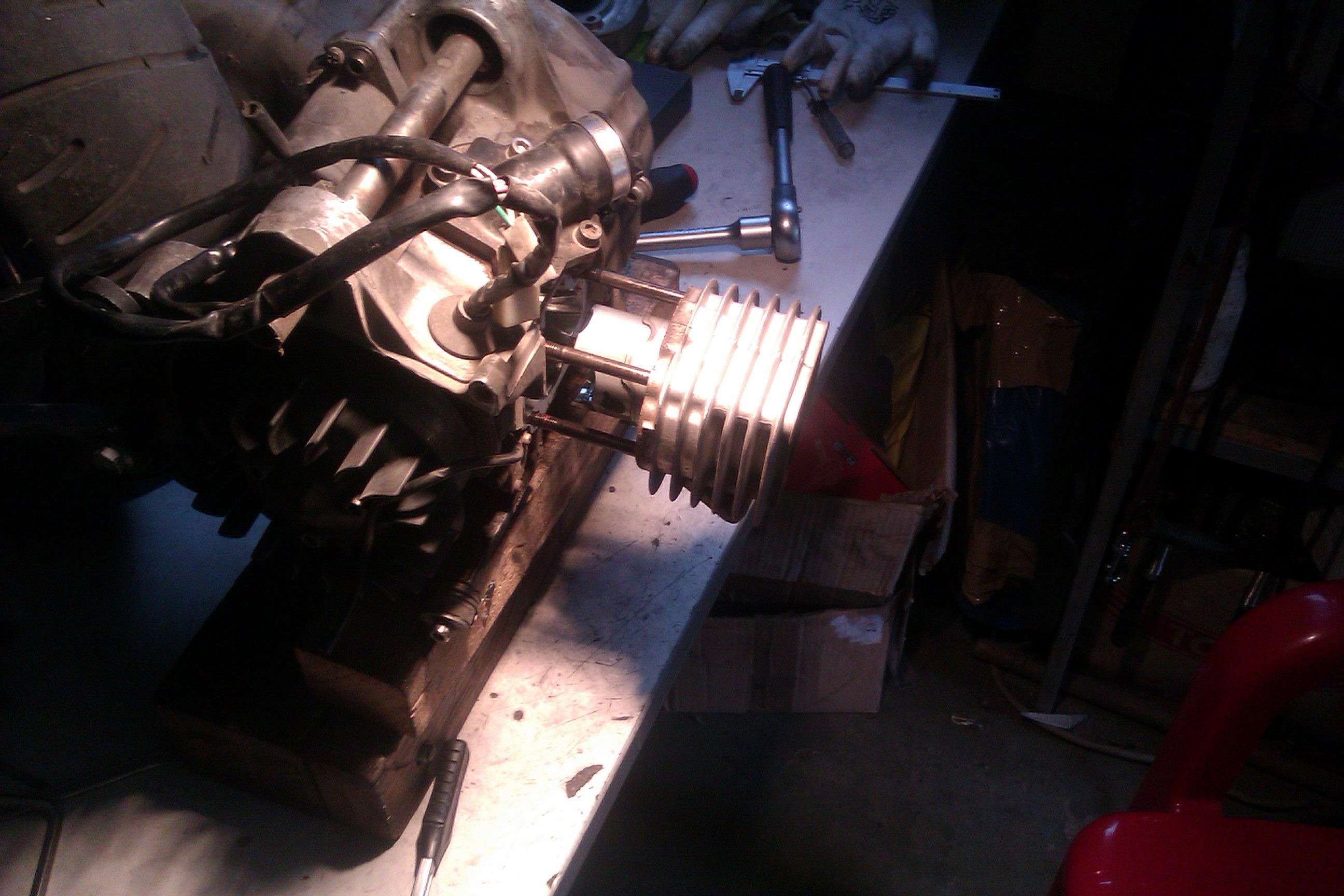

kako je blok završen, aj da kažemo da je vlasnik zadovoljan rezultatom, mada "nema tih para za koje bi on to nekom radio", dolazi na red ubacivanje radilice, i novih ležajeva.. radilo se metodom ležajevi u ulje ugrejano na smrznutu radilicu, pa nakon izvesnog vremena sve zajedno u prethodno ugrejan blok....

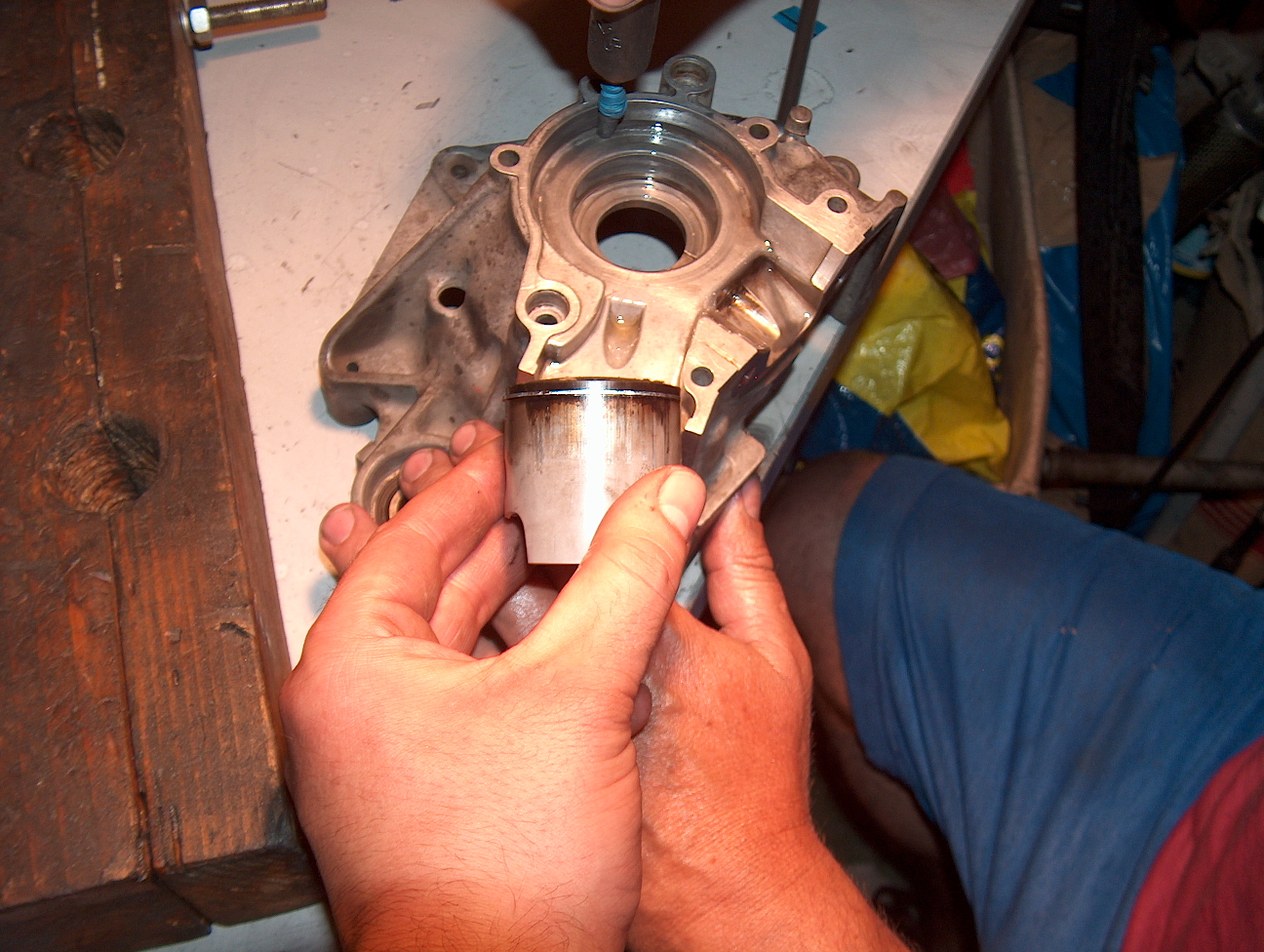

isto kao i kada radimo sa poliamidnim kavezima samo ovde ugrejemo ležajeve do 130 C, dok se kod poliamidnih pazilo da ne pređe 90-100 C... Zazor sa obe strane smo uspeli da udesimo da bude u 5 stotih razlike, ukupno 1,55mm tj dva špijuna 0,8 i 0,75...
ubacivanje corteco semeringa, je podmazano crvenim silkolene tovatom, gde se Krle zaukao da dobro namaže semering sa svih strana...

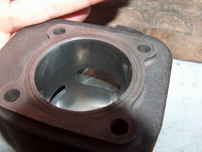

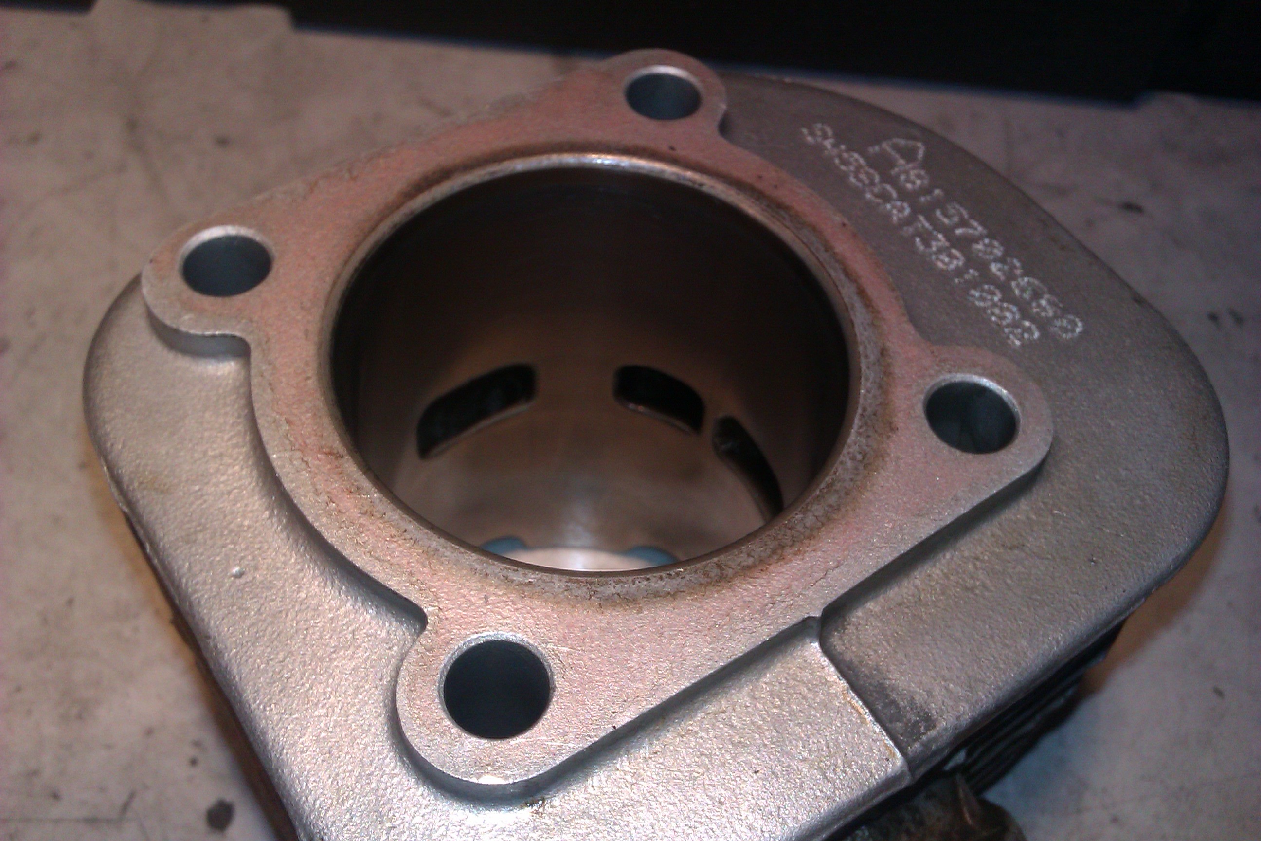

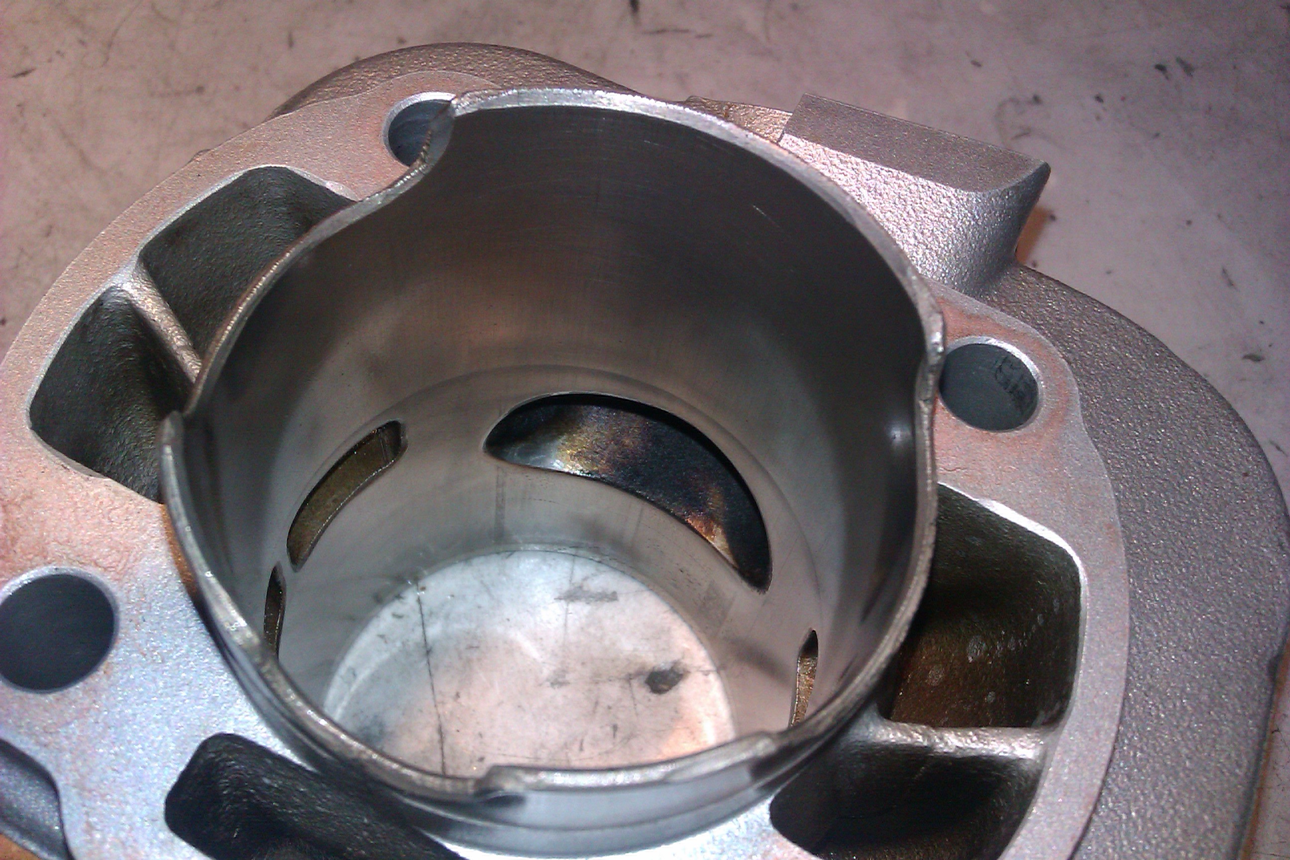

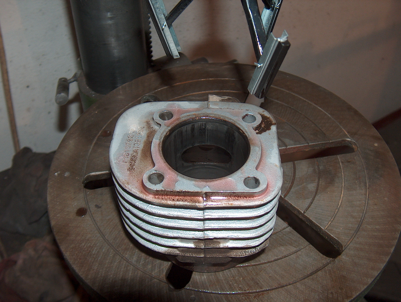

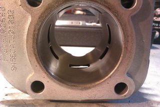

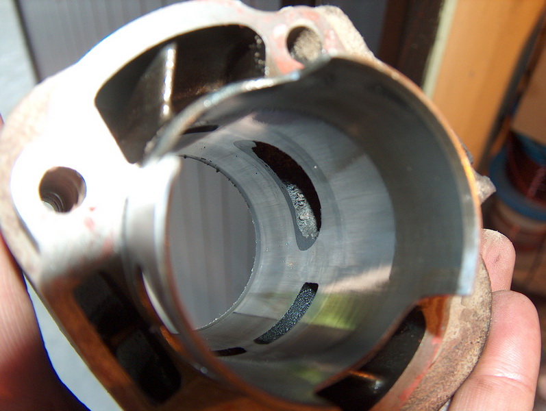

preostaje čišćenje cilindra, koji "nije strašno" lepio.. malo honericom, ručni rad uvek unosi zadovoljstvo vlasnika, pa te manualne poslove poliranje, honovanje, šmirglanje ni ne mislim da im oduzimam, to je posebni užitak...
i usleđuje klasično pitanje jer treba još mnogo, hoće biti dosta... mora sve da se iskopa
i manuelni rad, ćevapi pod česmu je isto tako neophodan.

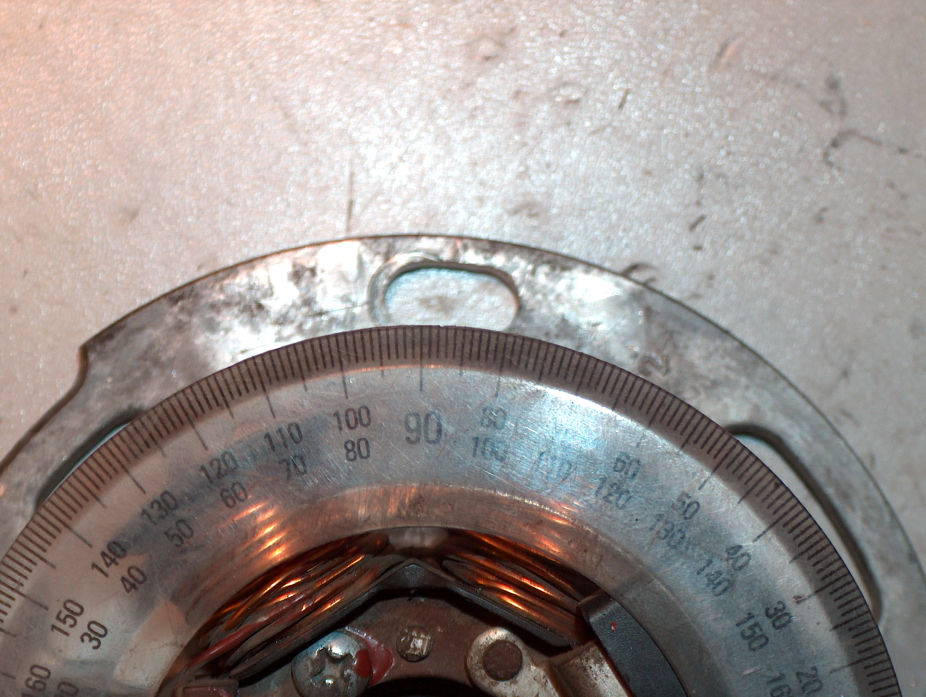

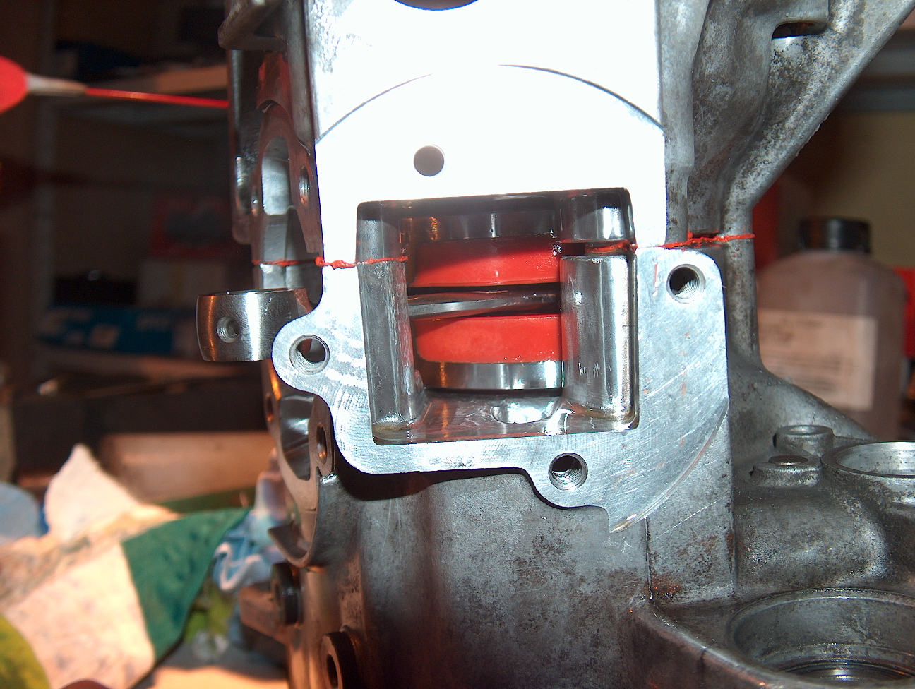

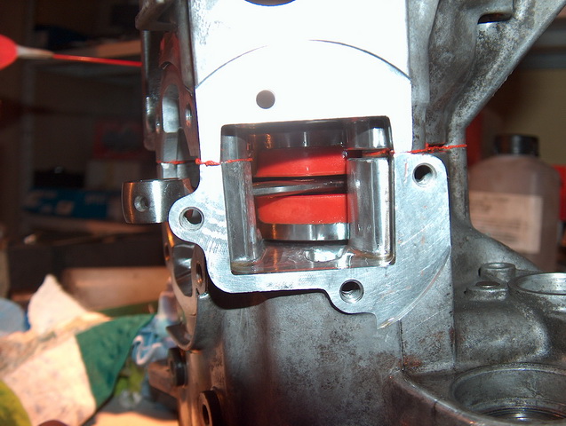

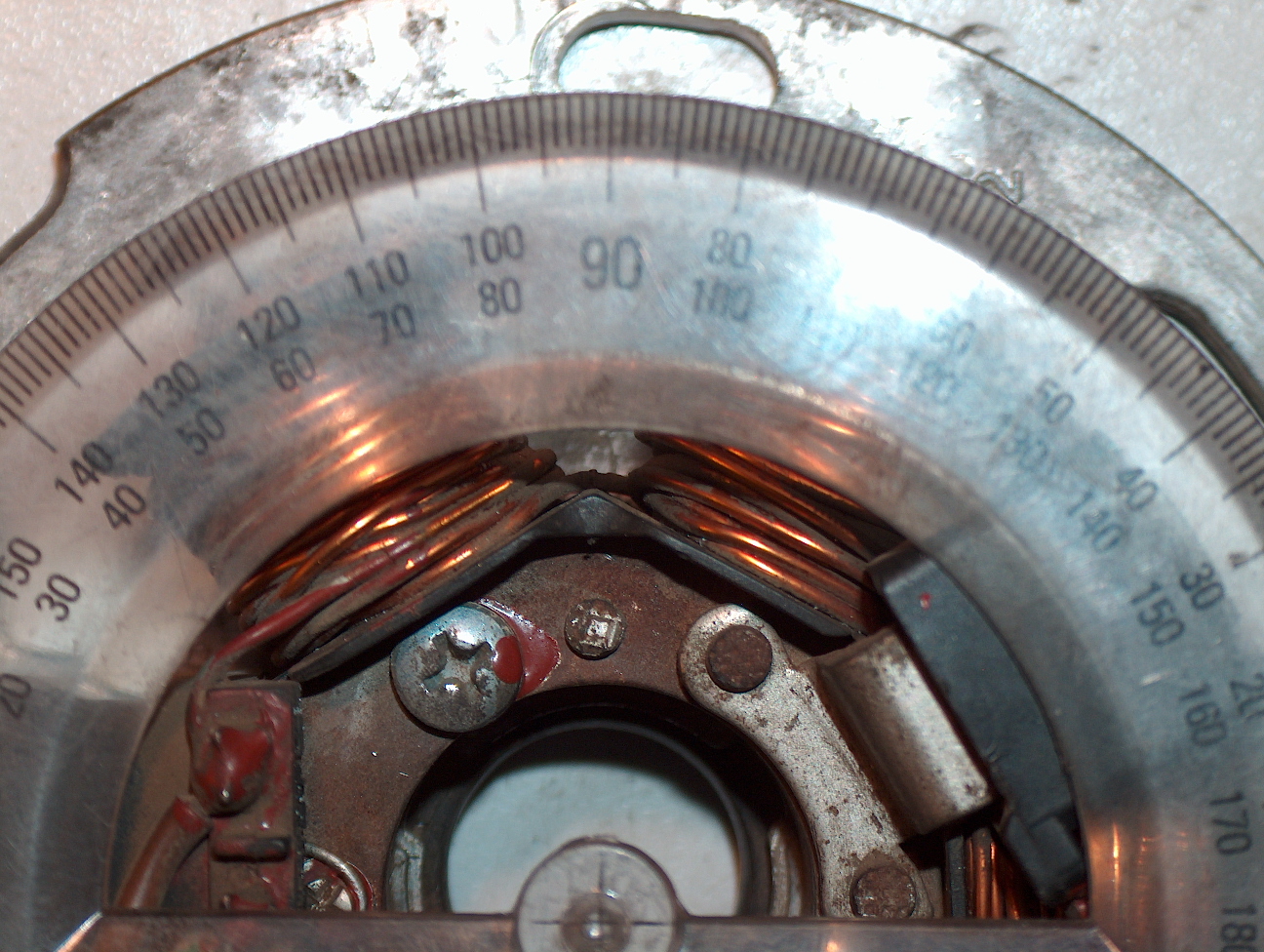

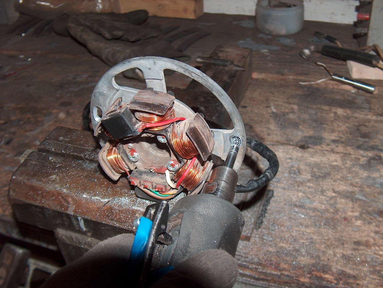

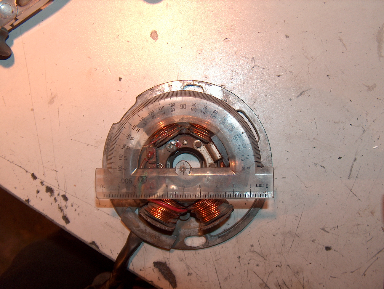

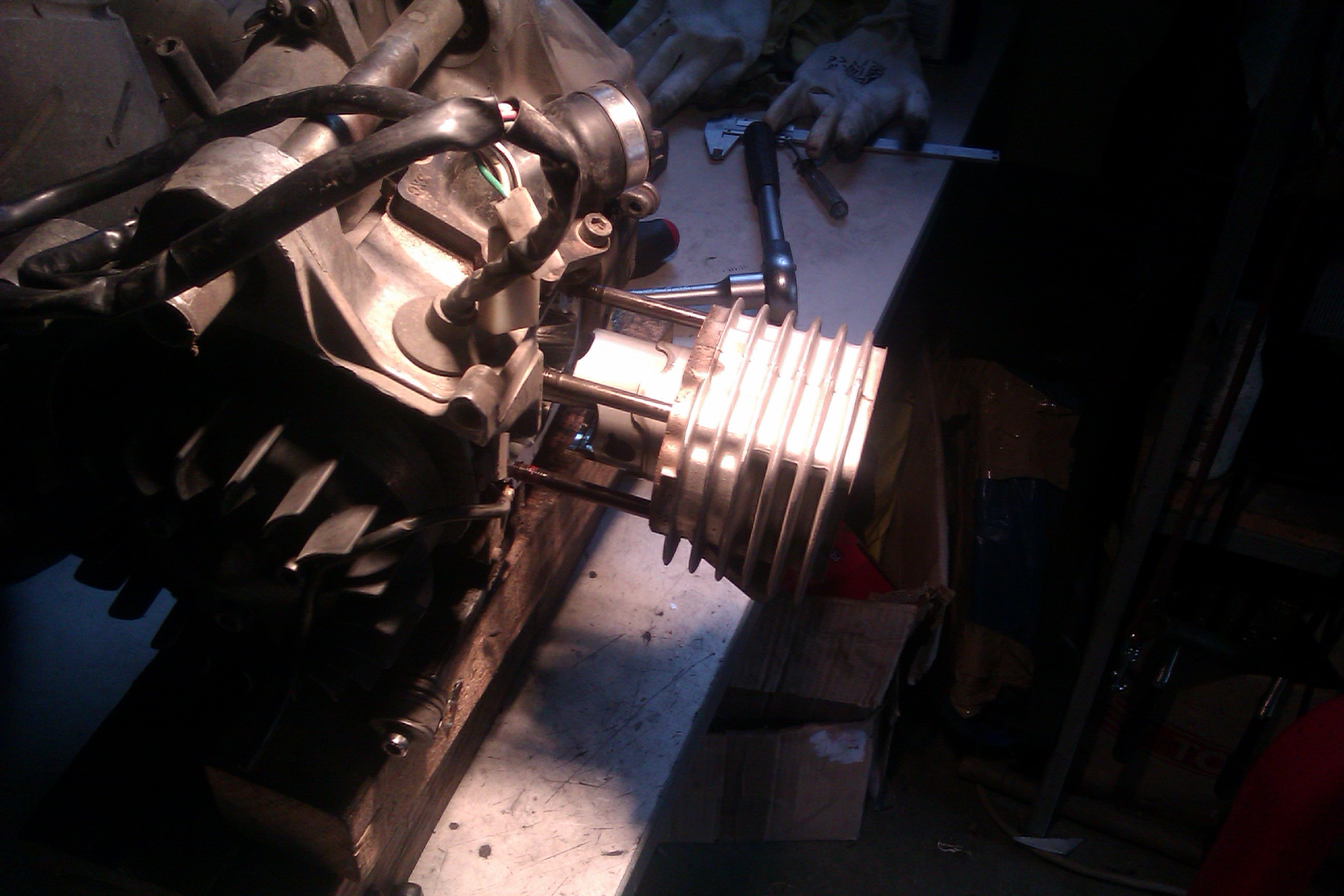

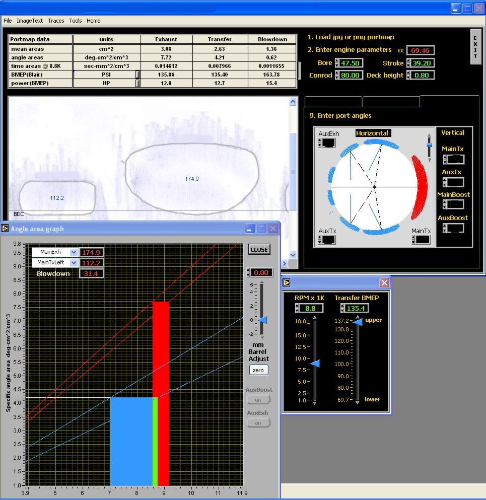

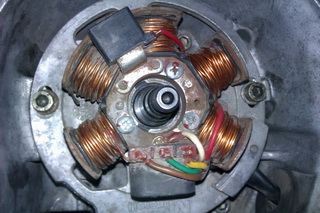

za to vreme sam ja uzeo da otvorim koliko će biti potrebno na anker ploči... do 20-22 stepena mi je potrebno ne više, ali da može da se podešava.. interesantno je primetiti da je pick-up unutar magneta i da neće biti jednostavno prekontrolisati trenutak okidanja...
uglomer kaže 15 stepeni od ivice do ivice..
recimo da je to 7 stepeni dodatni advance ako gledamo od centra do centra pozicije šrafa... pa ako je 12 ili 13 u stock situaciji ovde mogu doći do 19-20 ugla...

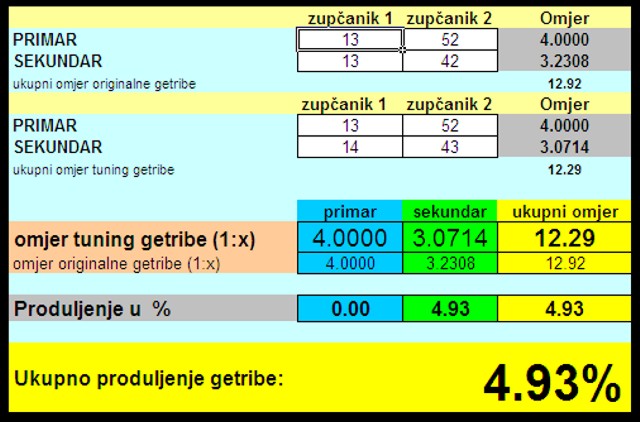

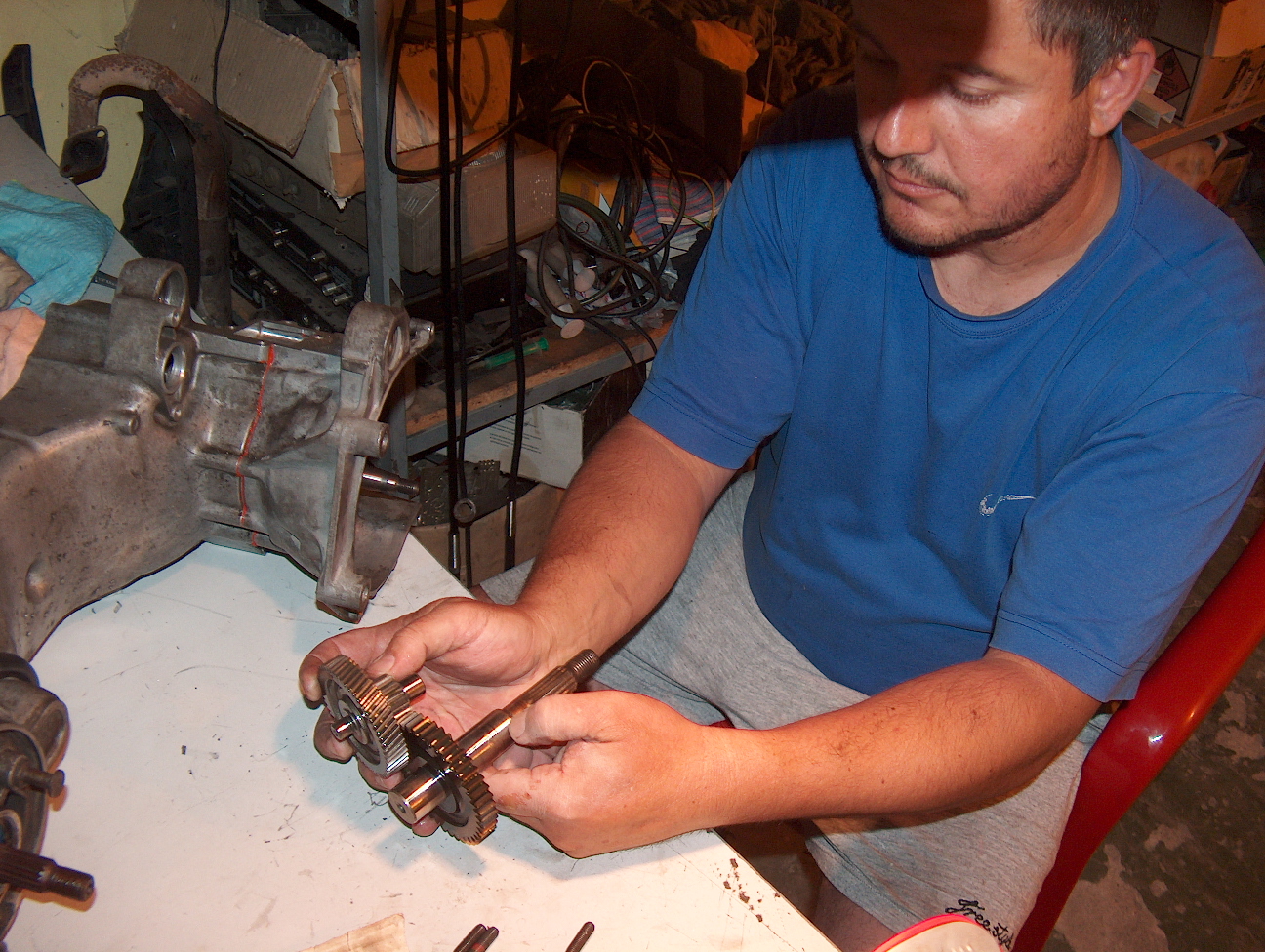

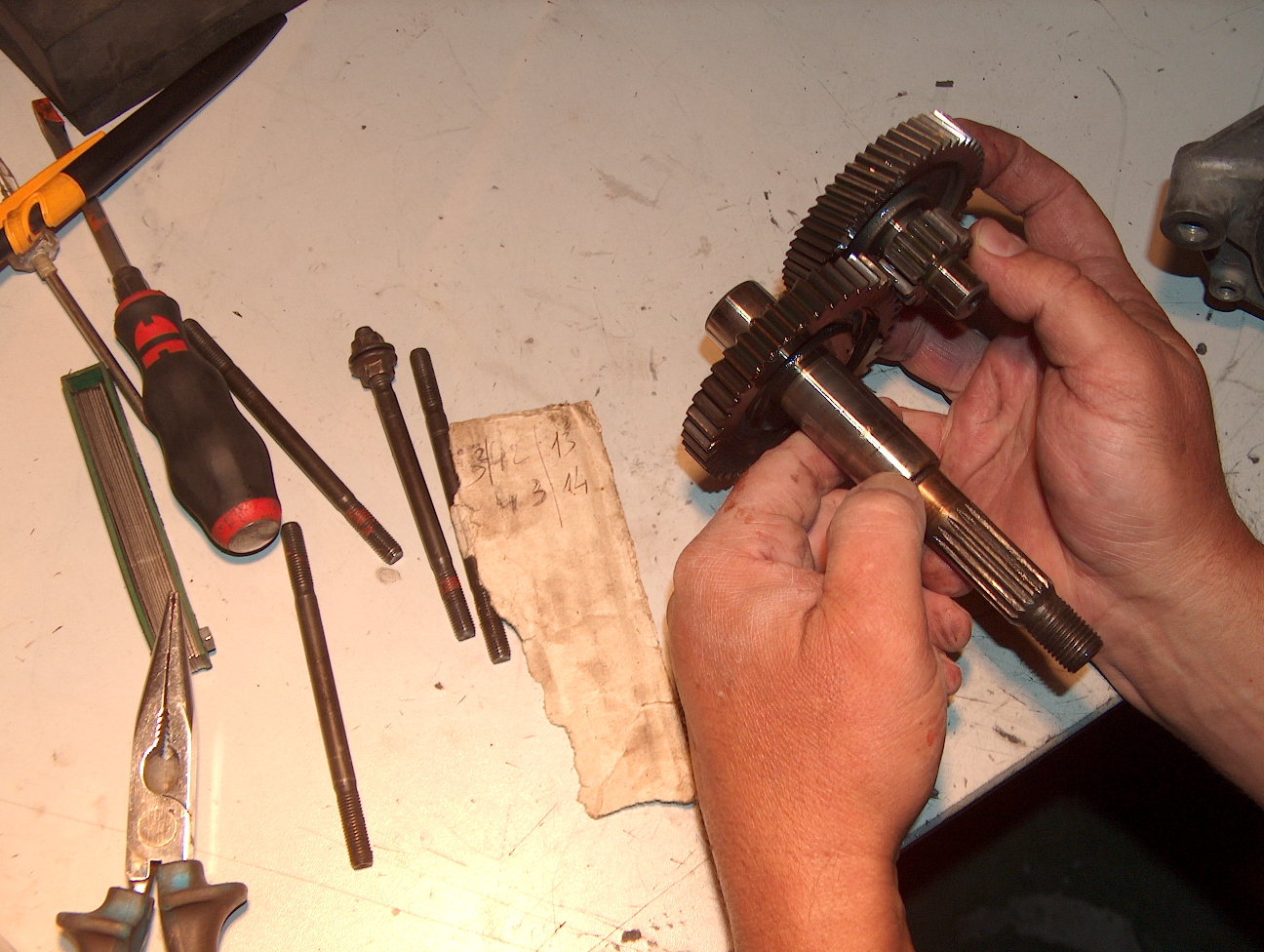

na kraju današnjeg dana preostaje da izmenjamo sekundarni prenos, .. nabavili smo jedan par od LC mina bloka, i razlika je jedan zub na velikom sekundarnom i jedan zub ne prenosnik sekundarnom zupčaniku...
dakle 42/13 i 43/14 je odnos..
pa će to doprinet 5% produženju, nije ništa spektakularno, a nije ni za bacanje...

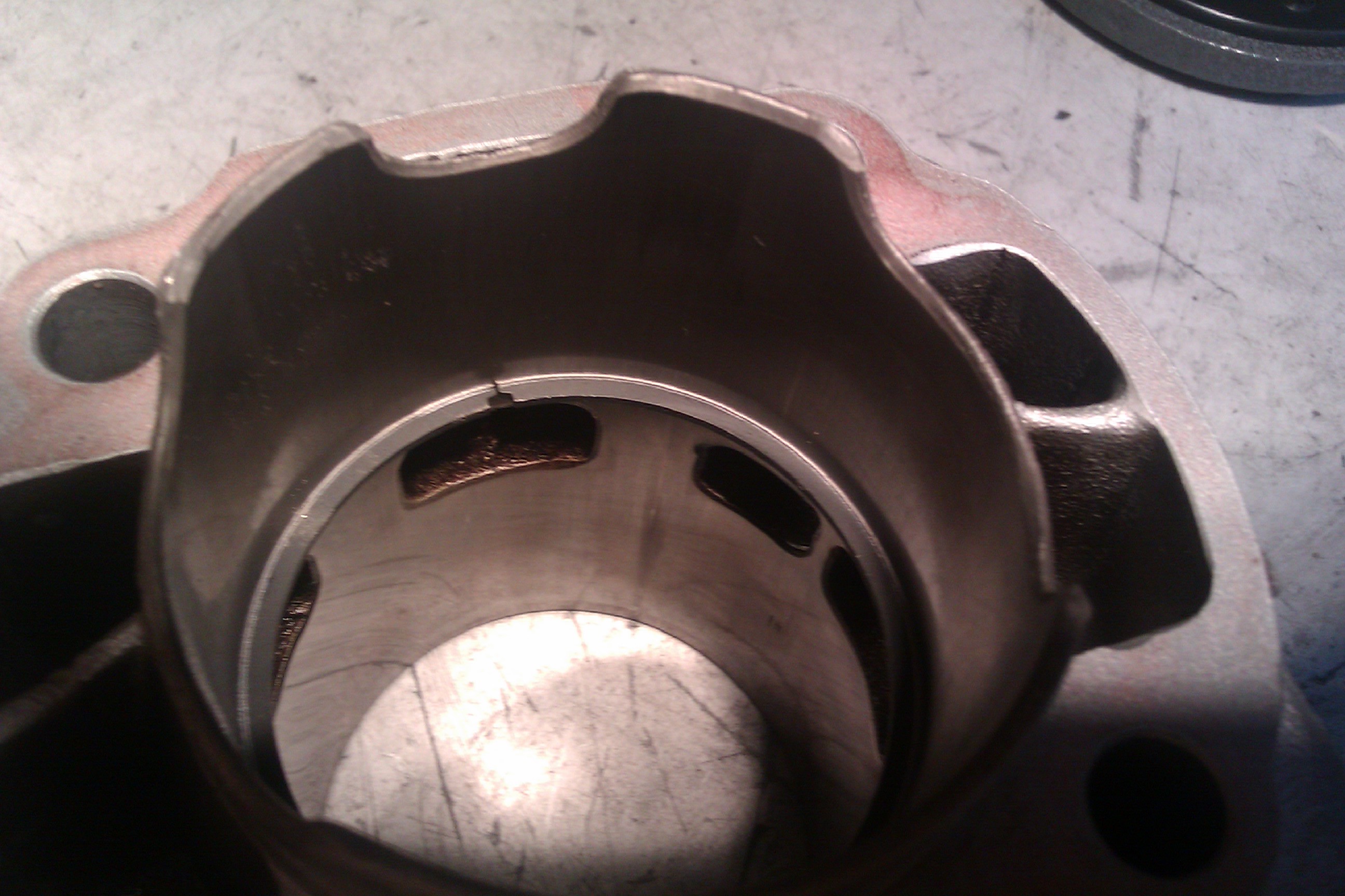

cilindar je na kraju dana završen ovako...
izmena sekundarnog prenosa od Aerox-a, naime LC je za jedan zub drugačiji na velikom sekundarnom zupčaniku kao i na prenosniku...

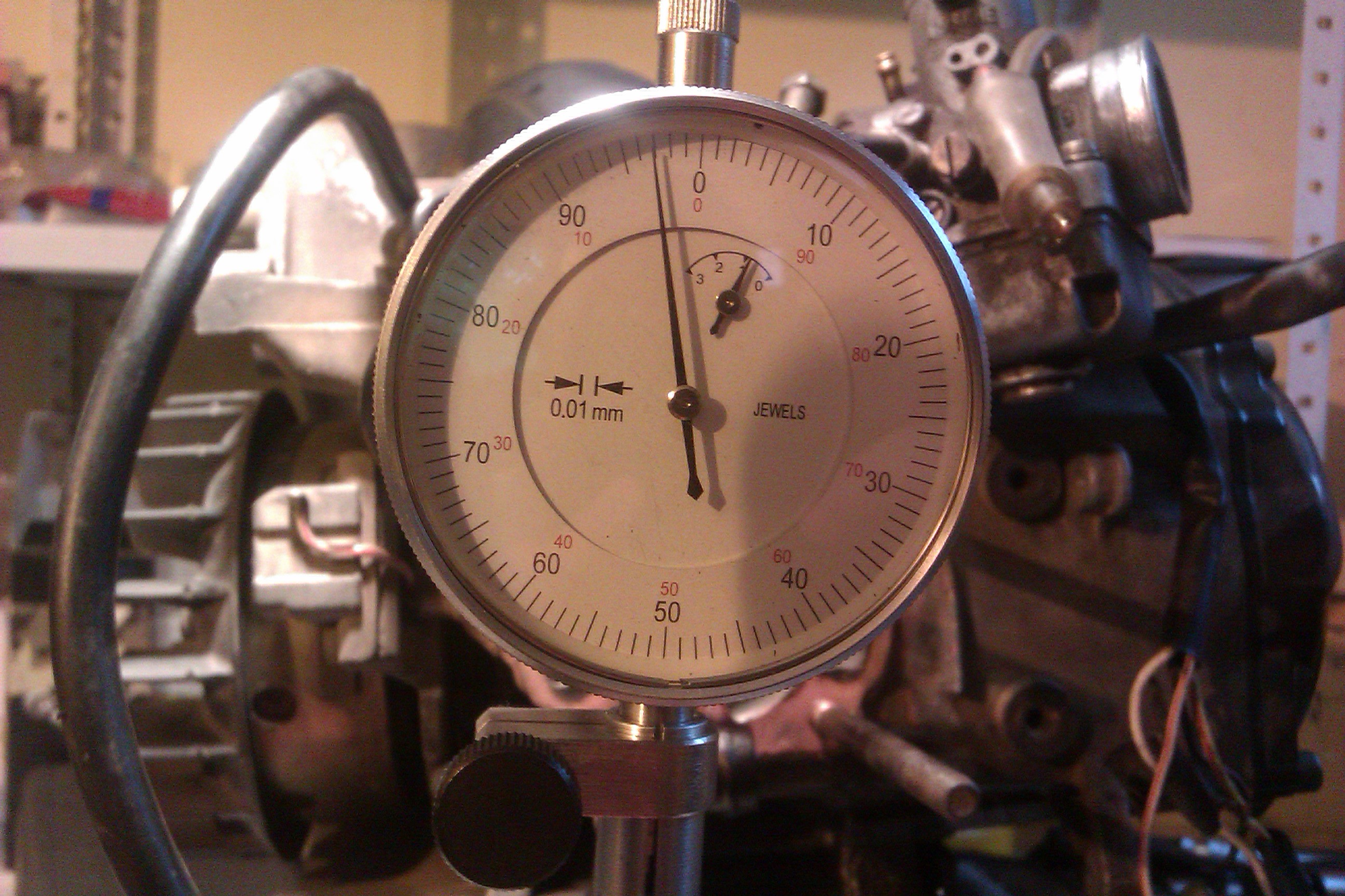

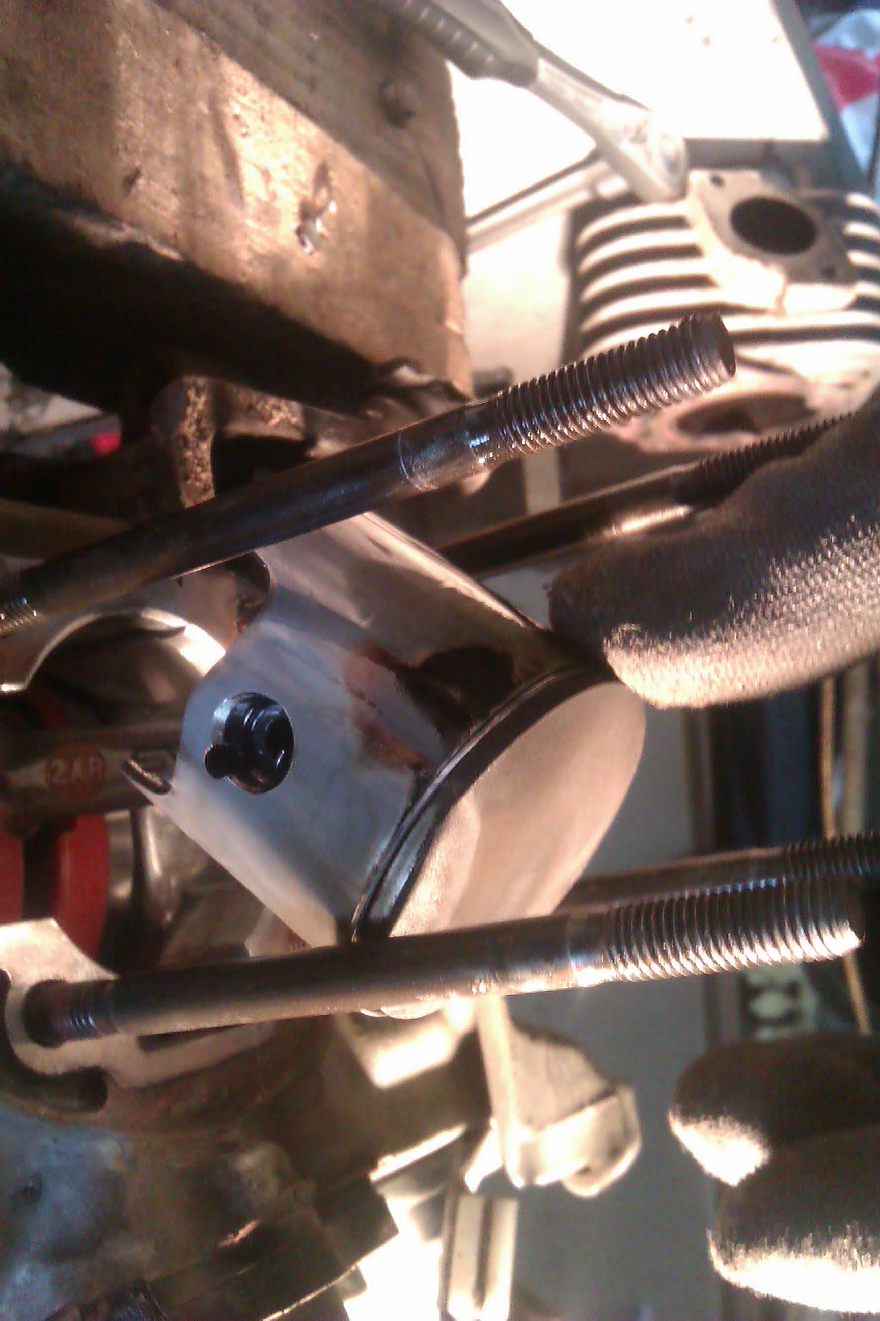

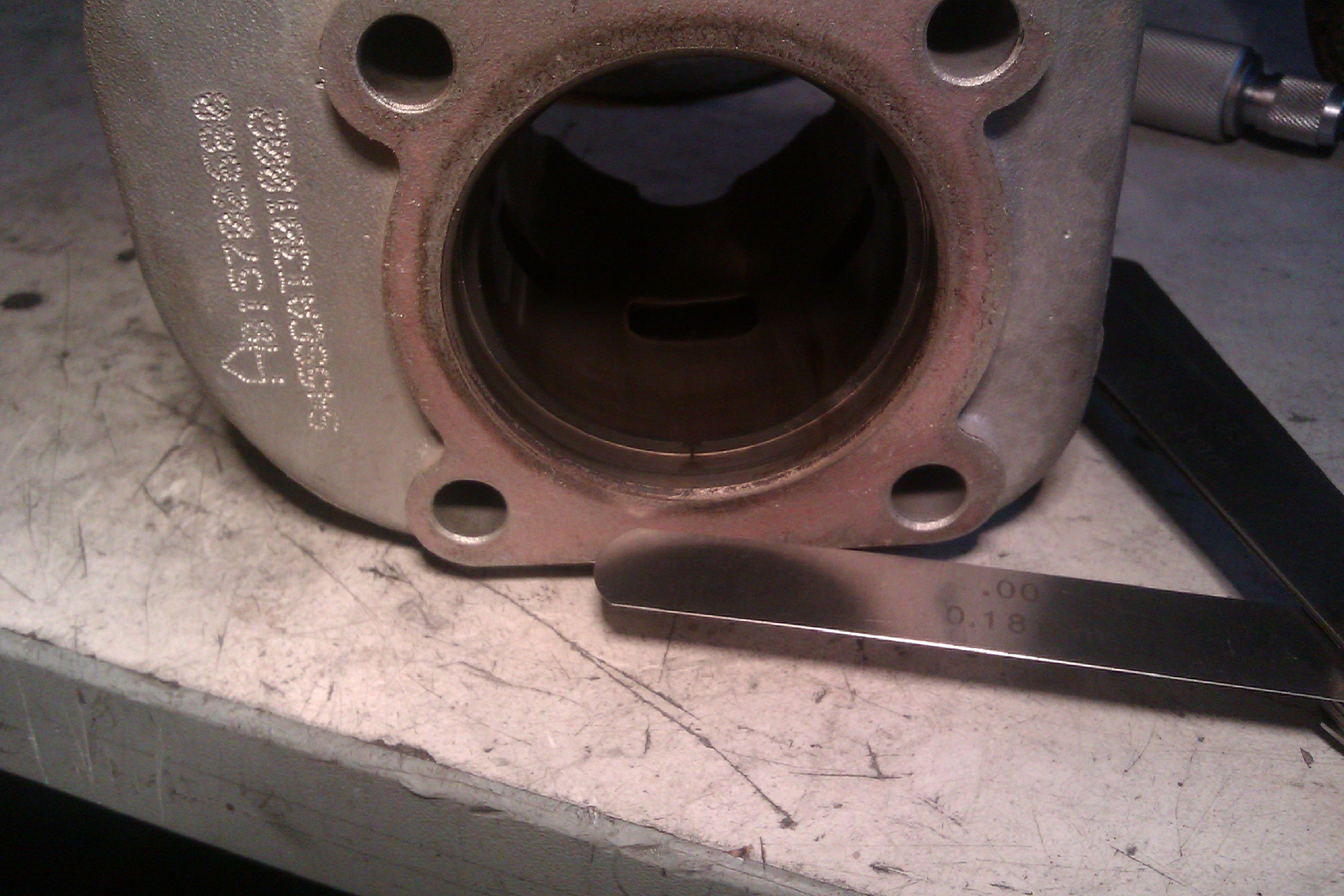

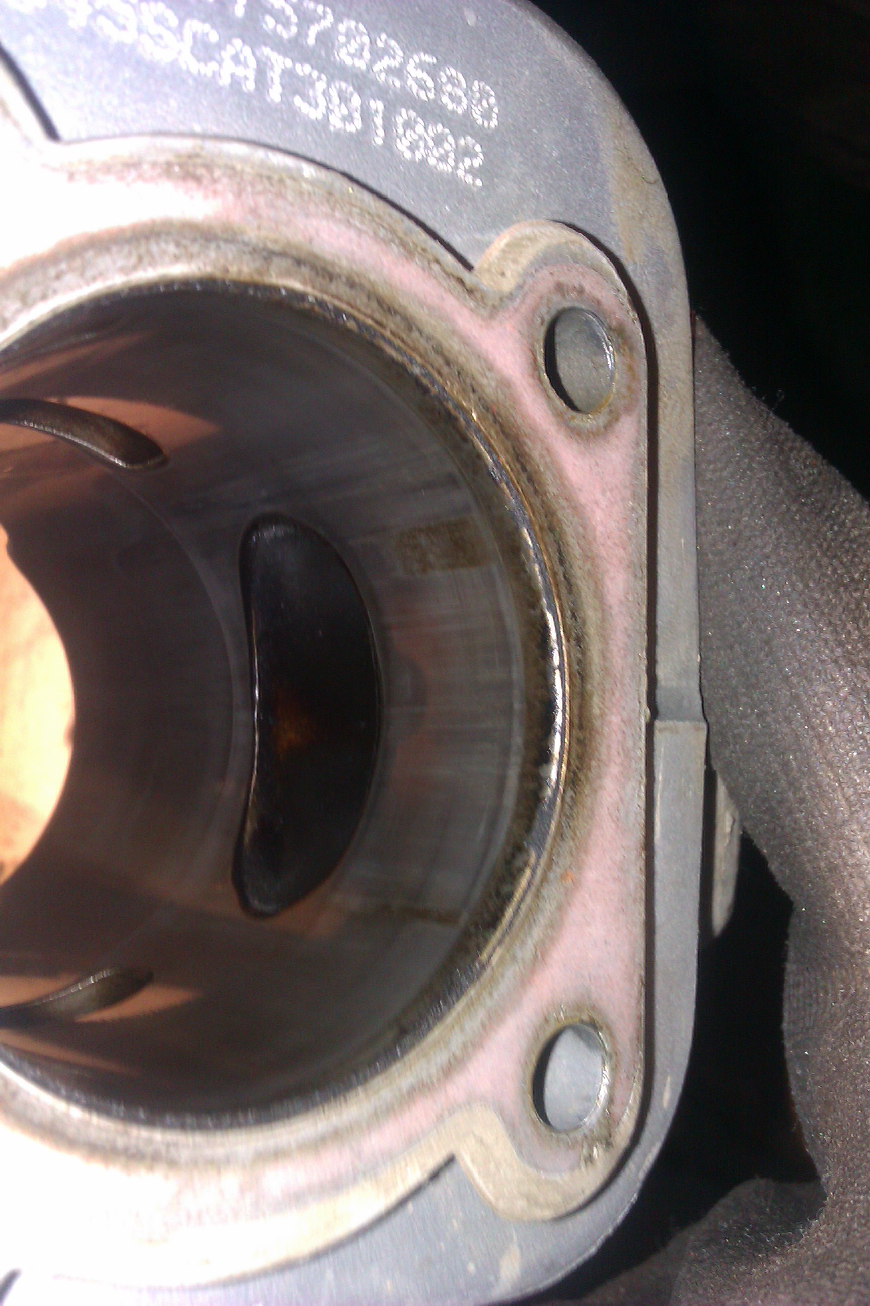

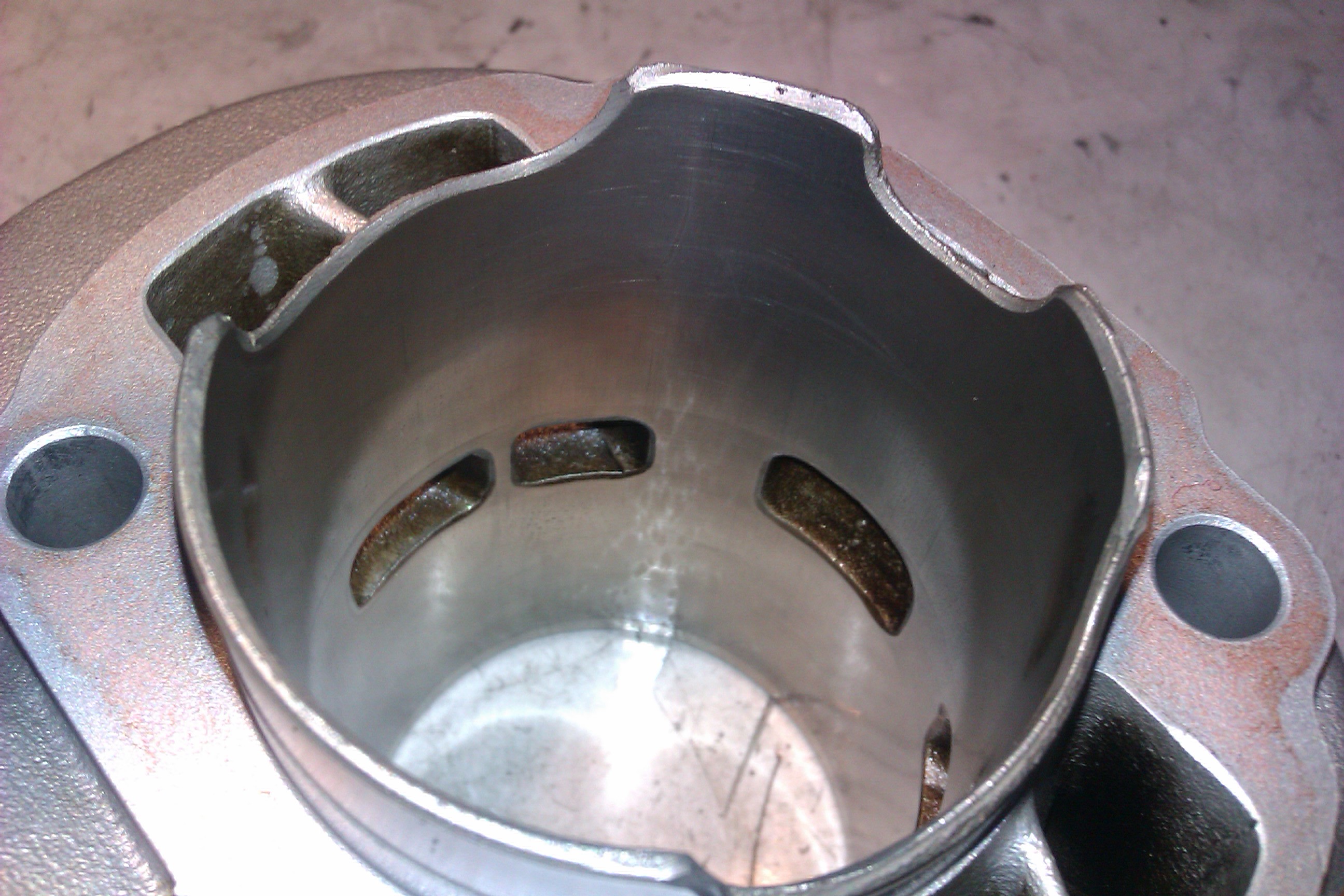

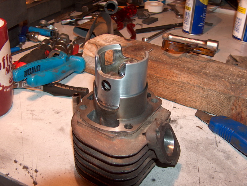

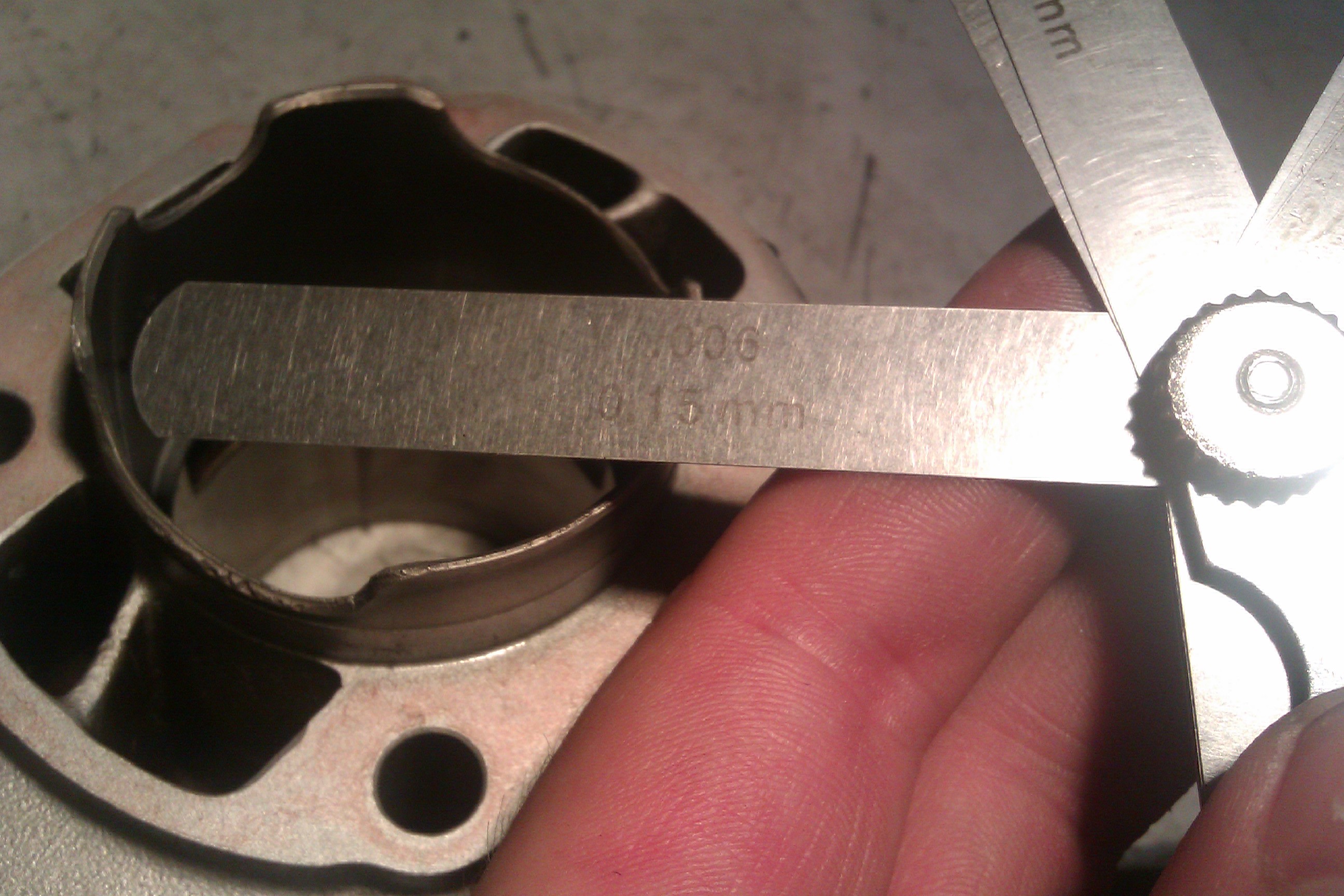

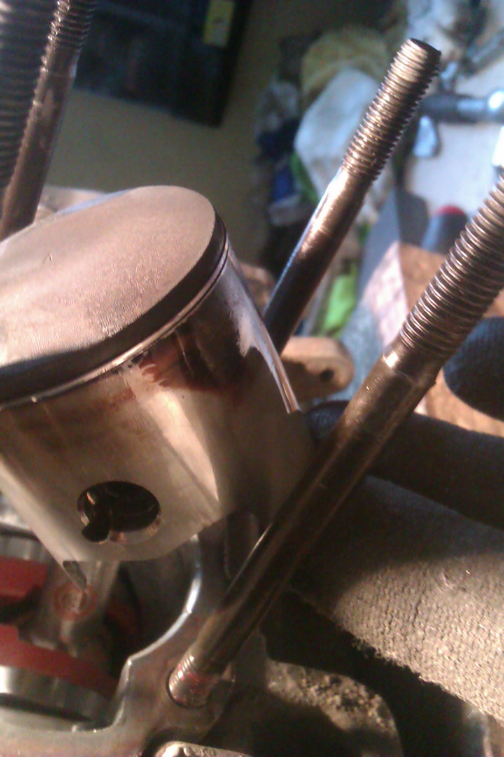

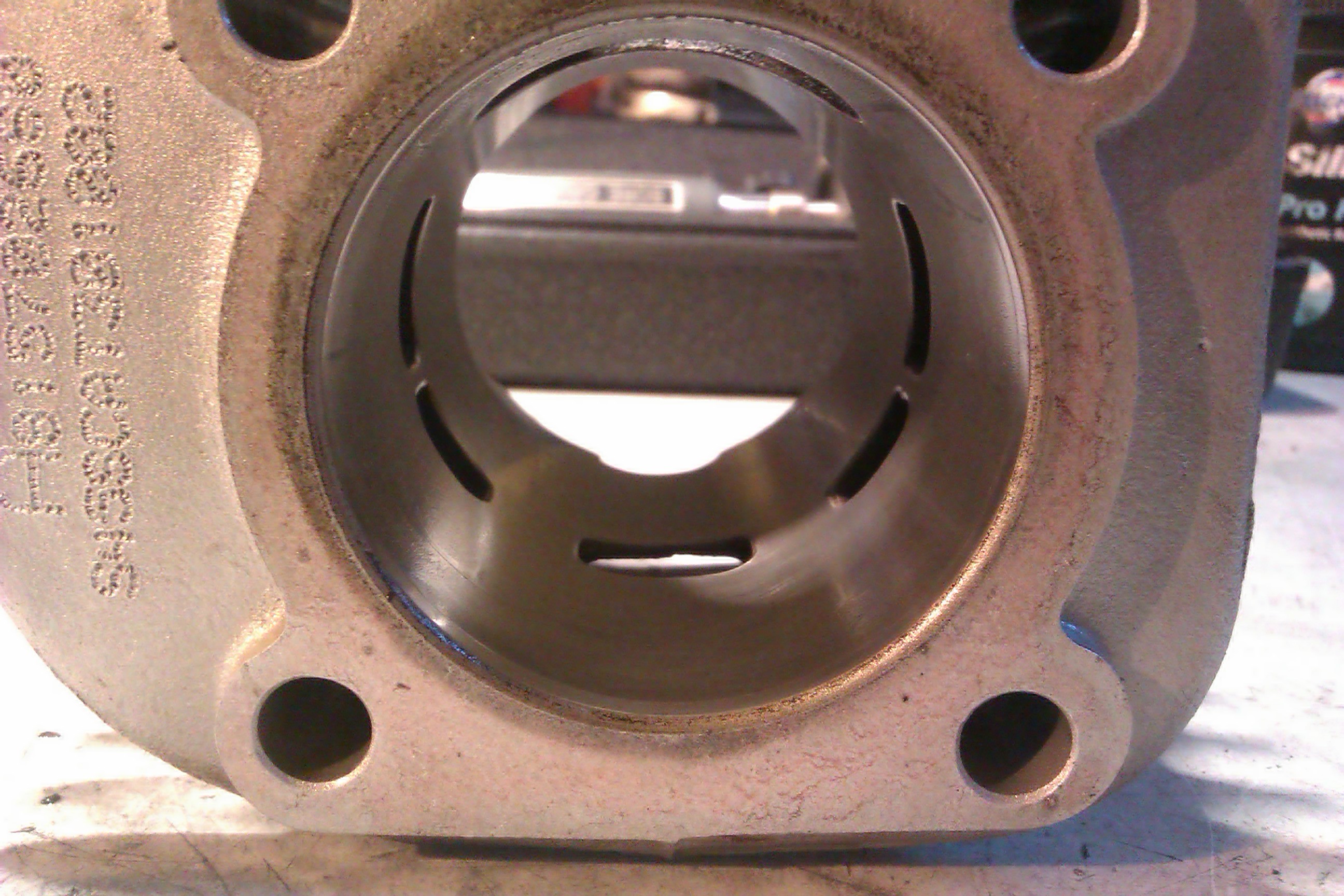

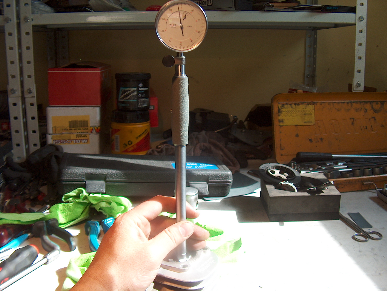

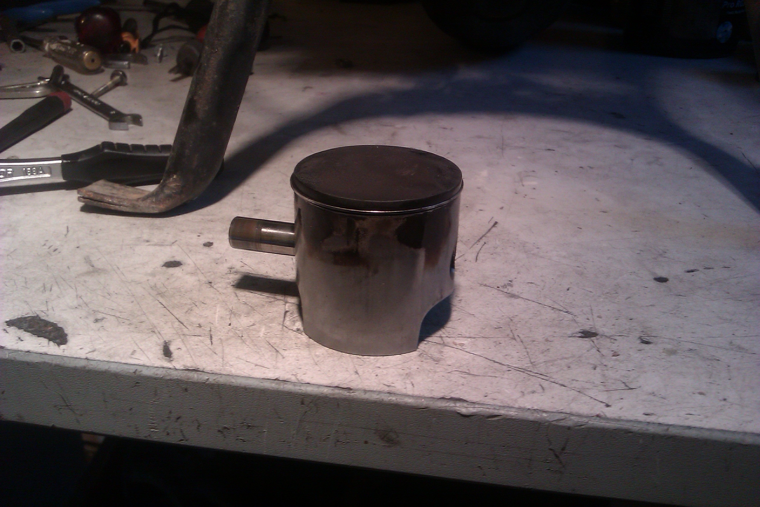

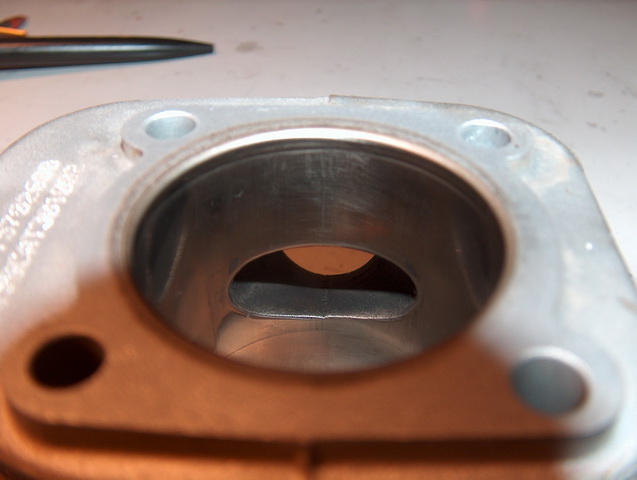

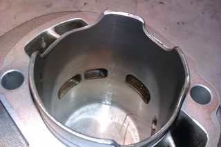

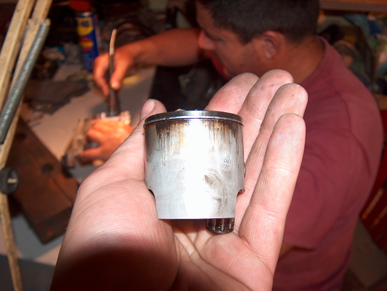

cilindar je najzad naturpijan, koliko je smorio krsta da se frizira pa da se frizira, evo odlučio sam odraditi samo izduvni kanal, postovaću analizu kasnije, preostaje kad krle bude imao vremena da ispolira deo kanala prema spuhu....

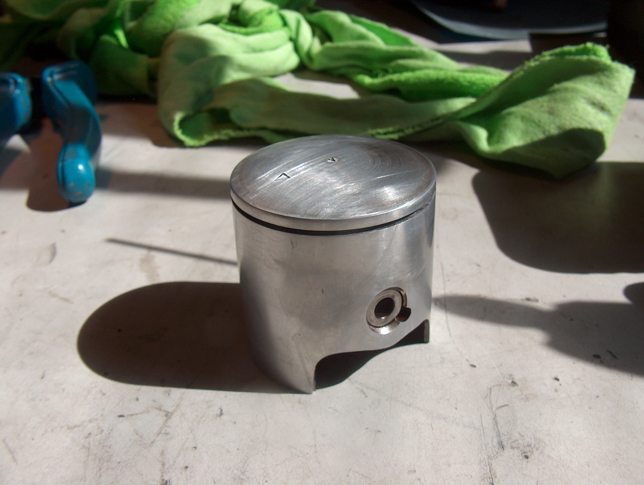

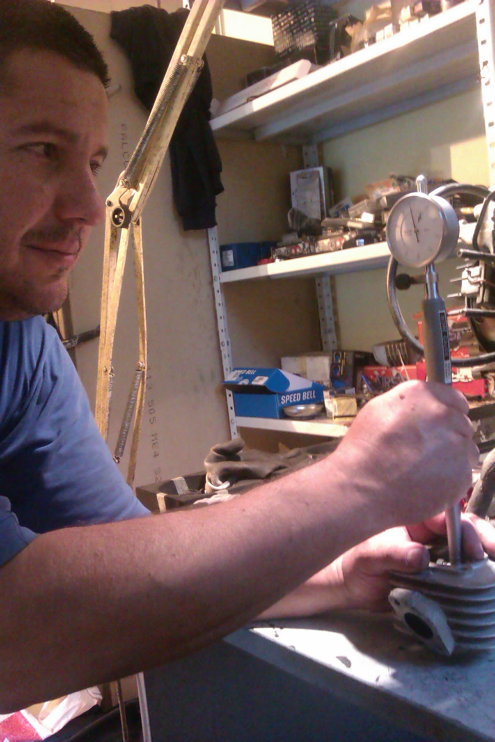

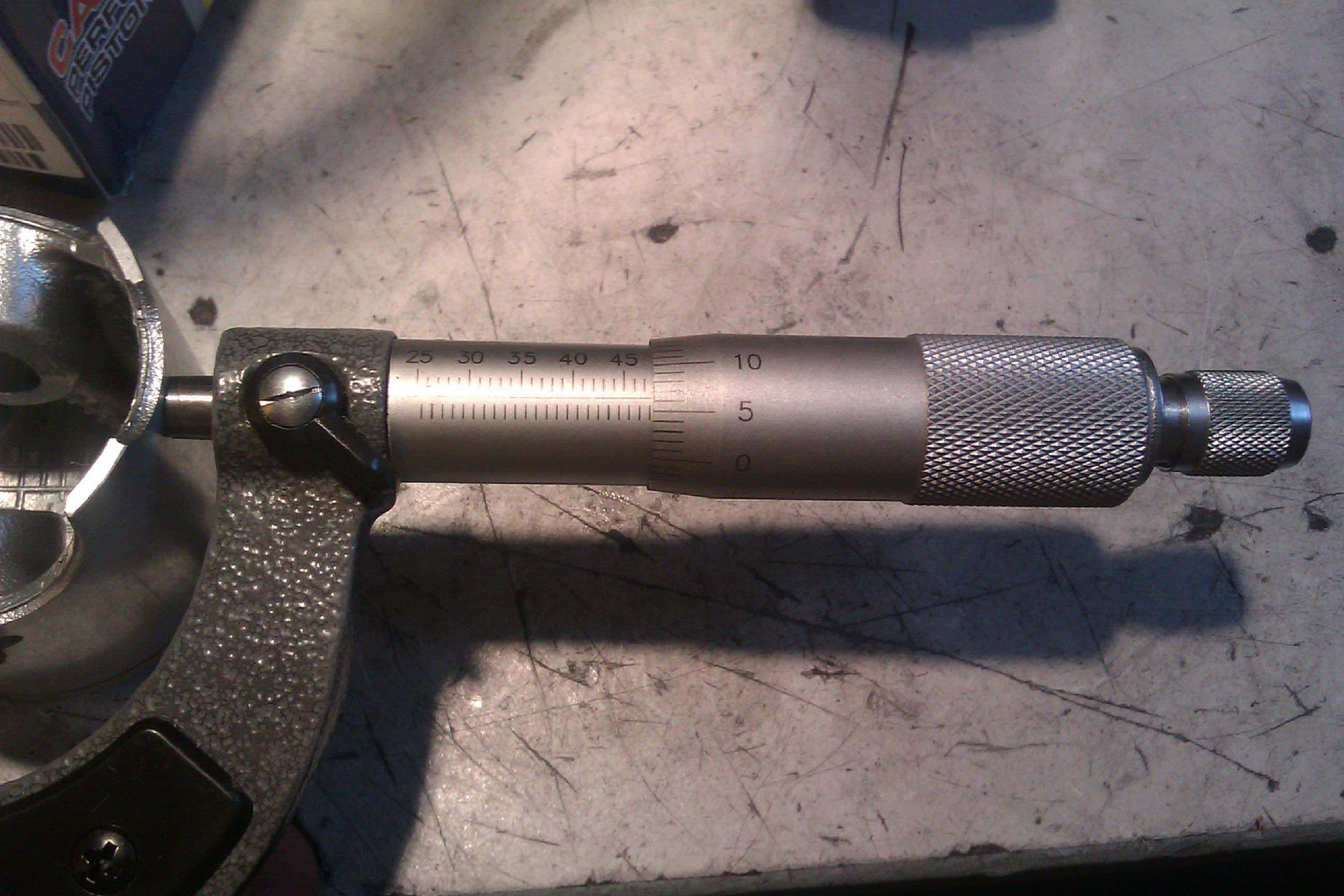

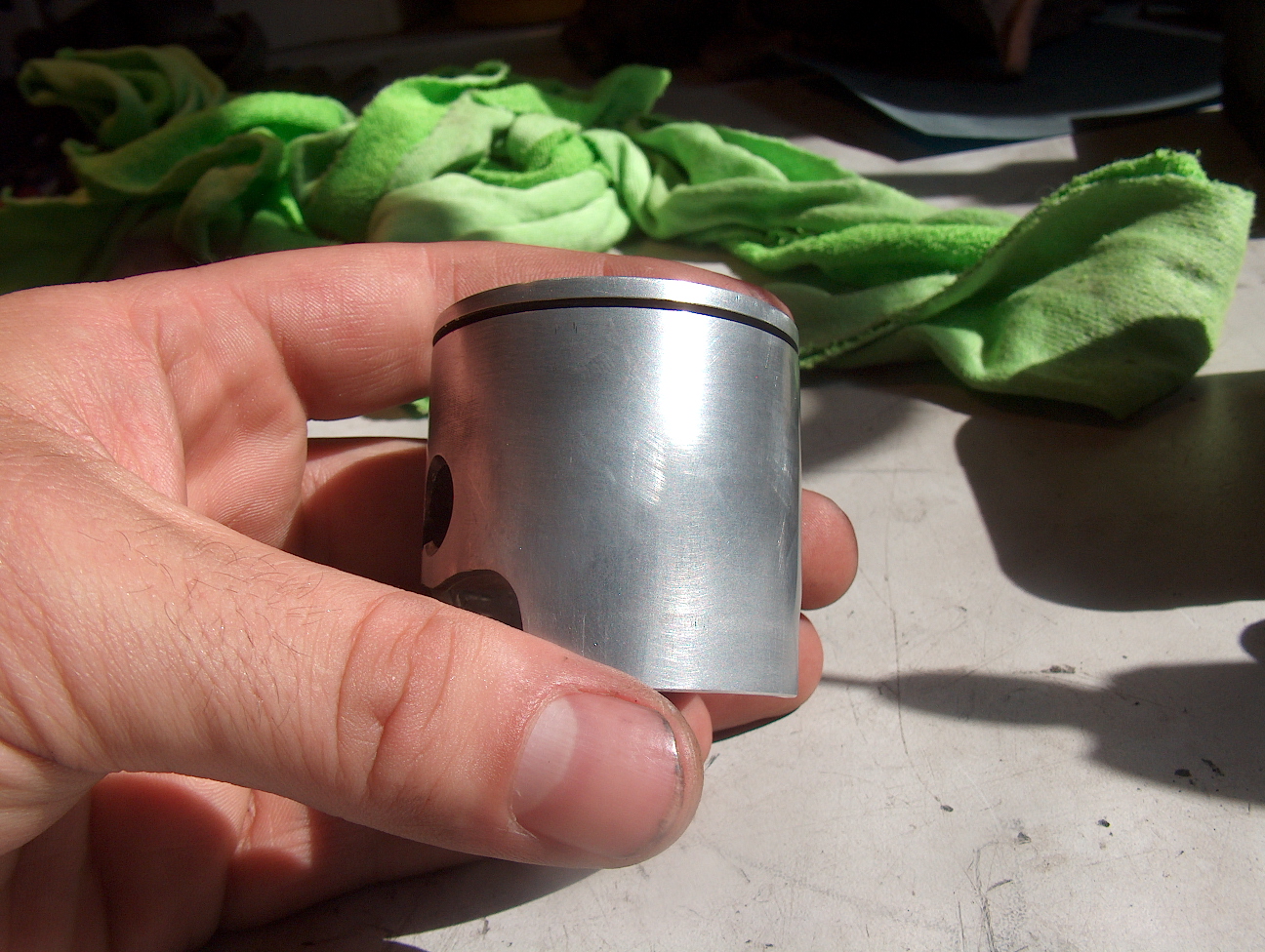

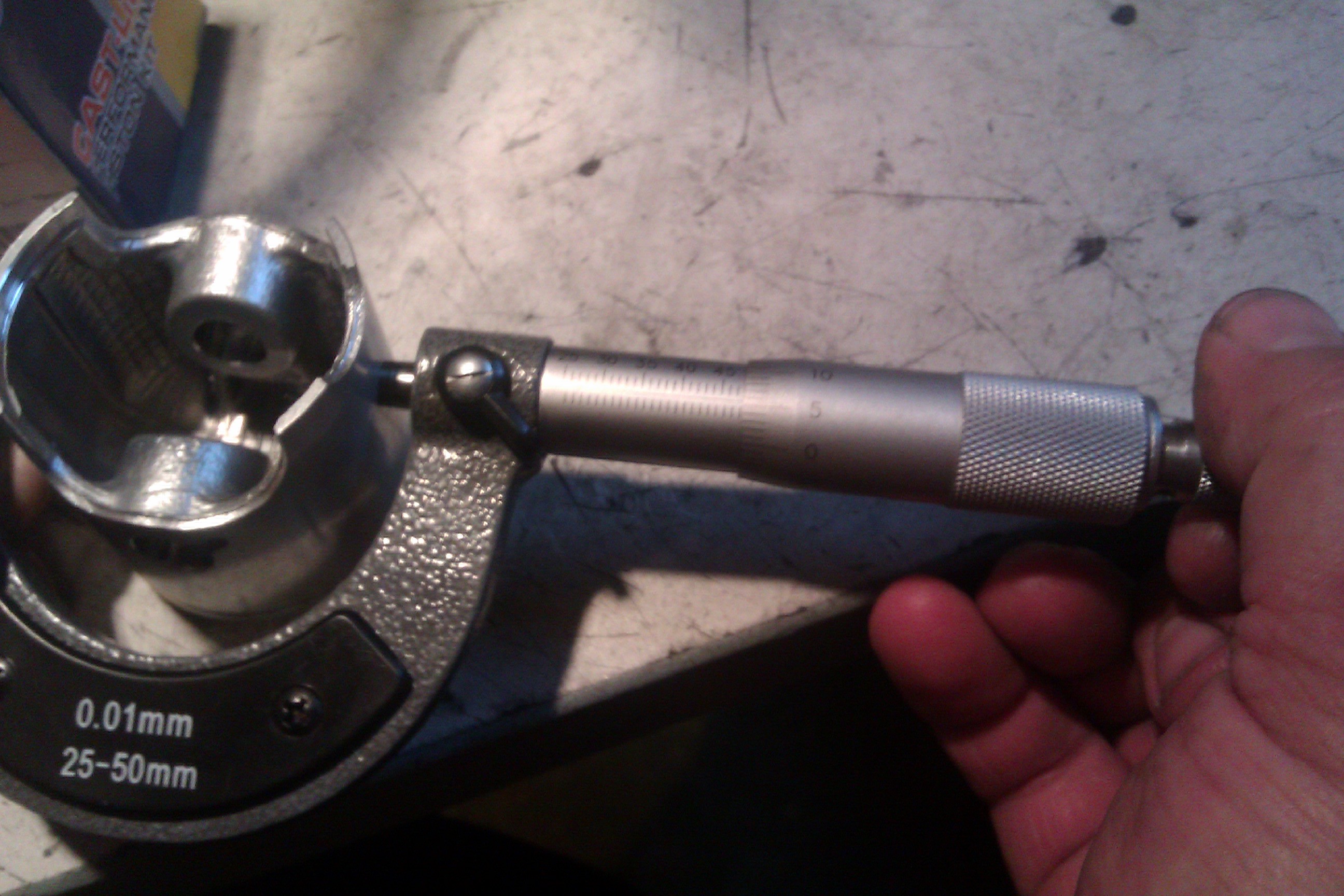

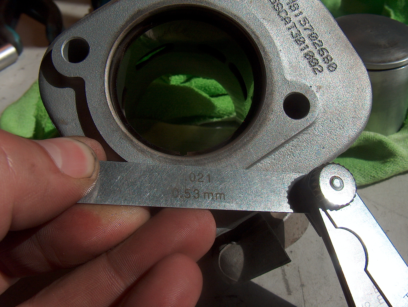

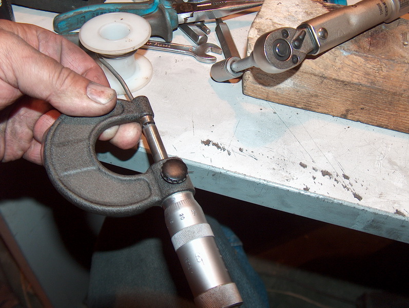

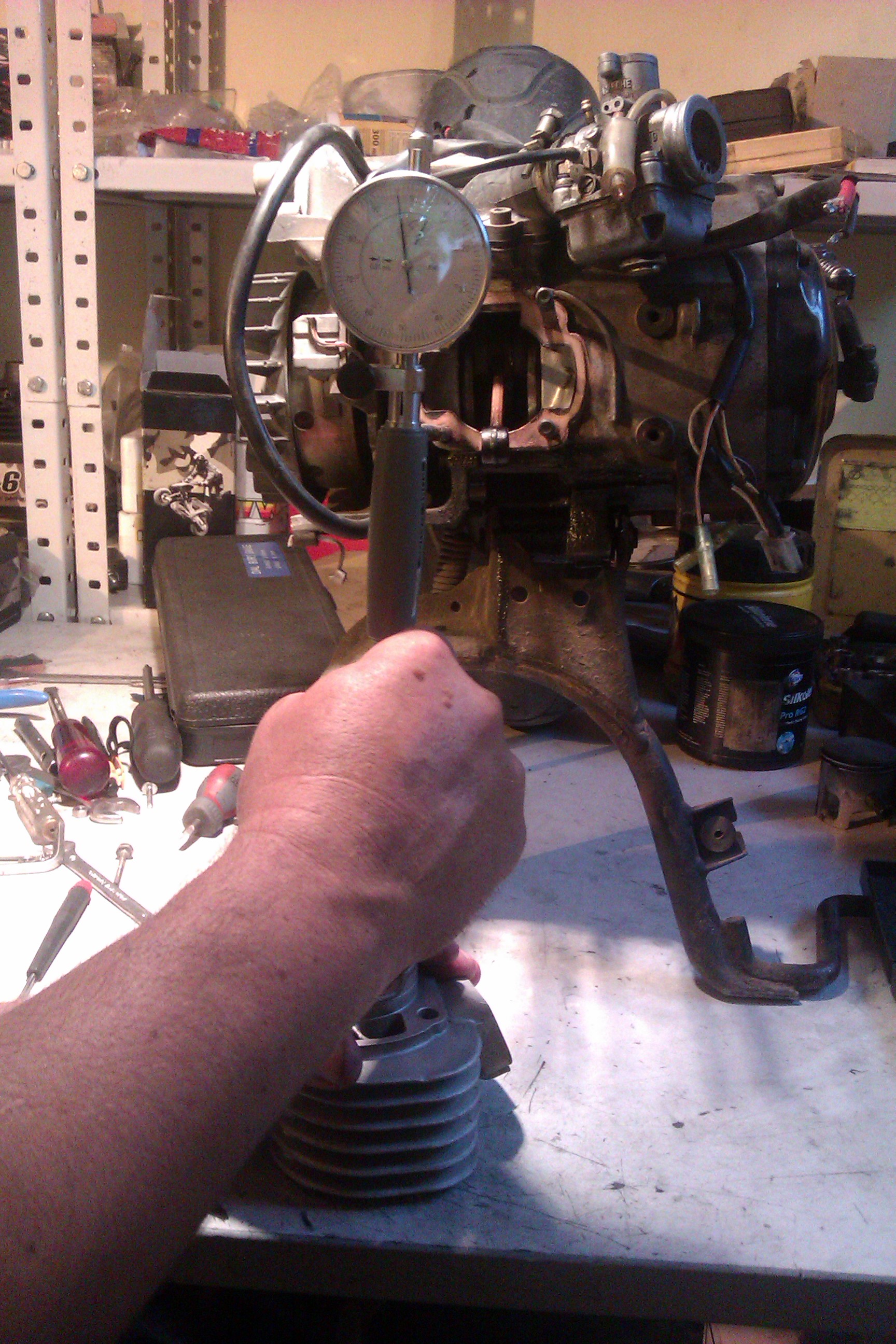

ovako izgleda klip posle čišćenja, radio sam sa 800 vodenom tek na predelu ispod karike gde je lepio, vodio sam računa da telo klipa gde treba da je najširi ne diram jer u tom predelu nije bilo lepljenja...

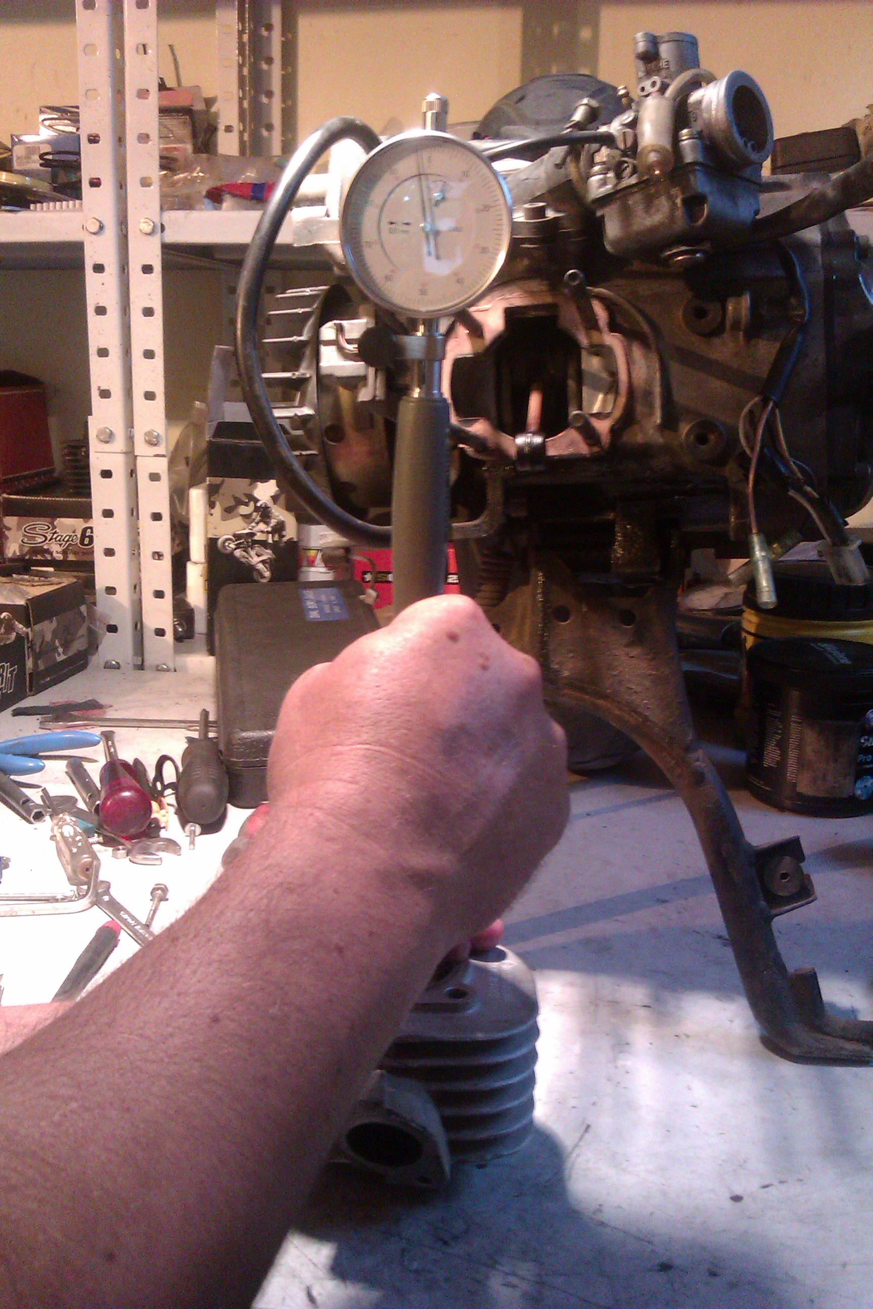

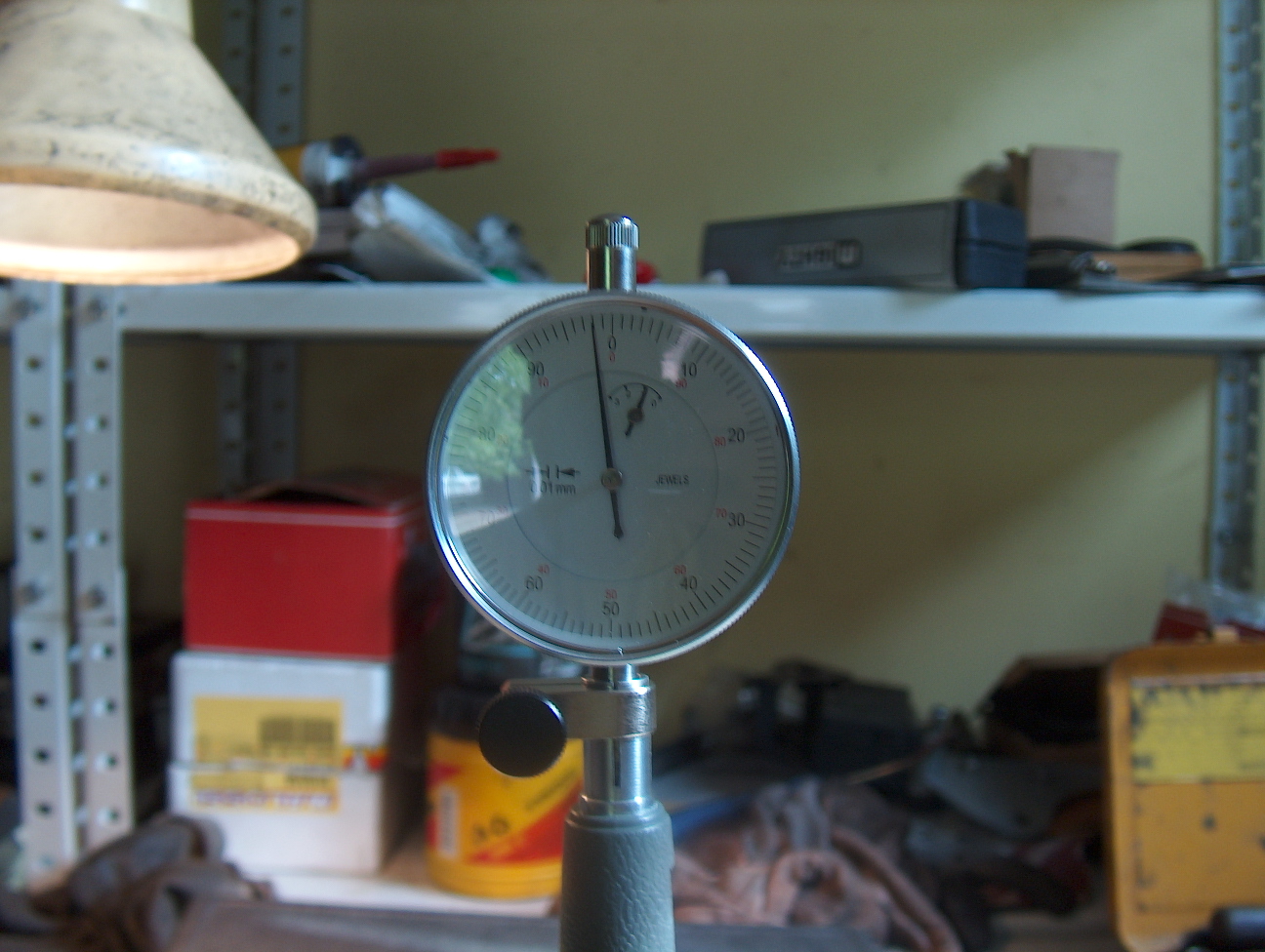

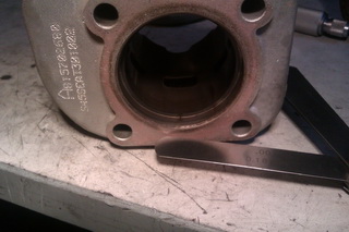

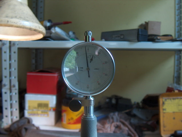

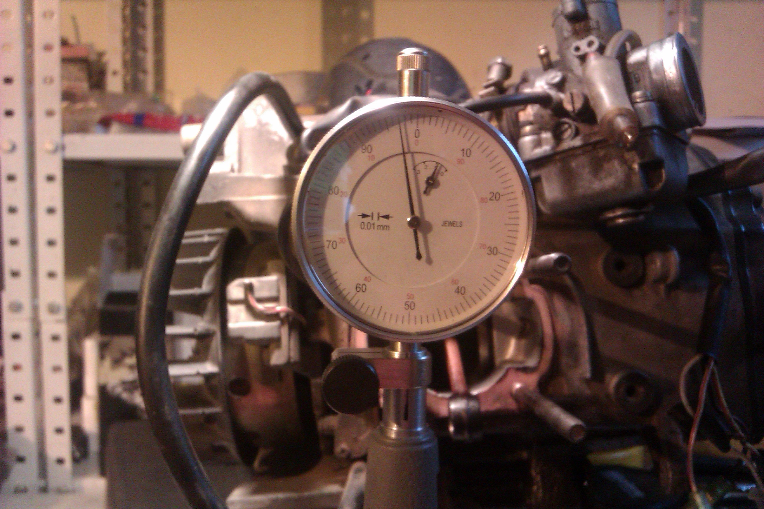

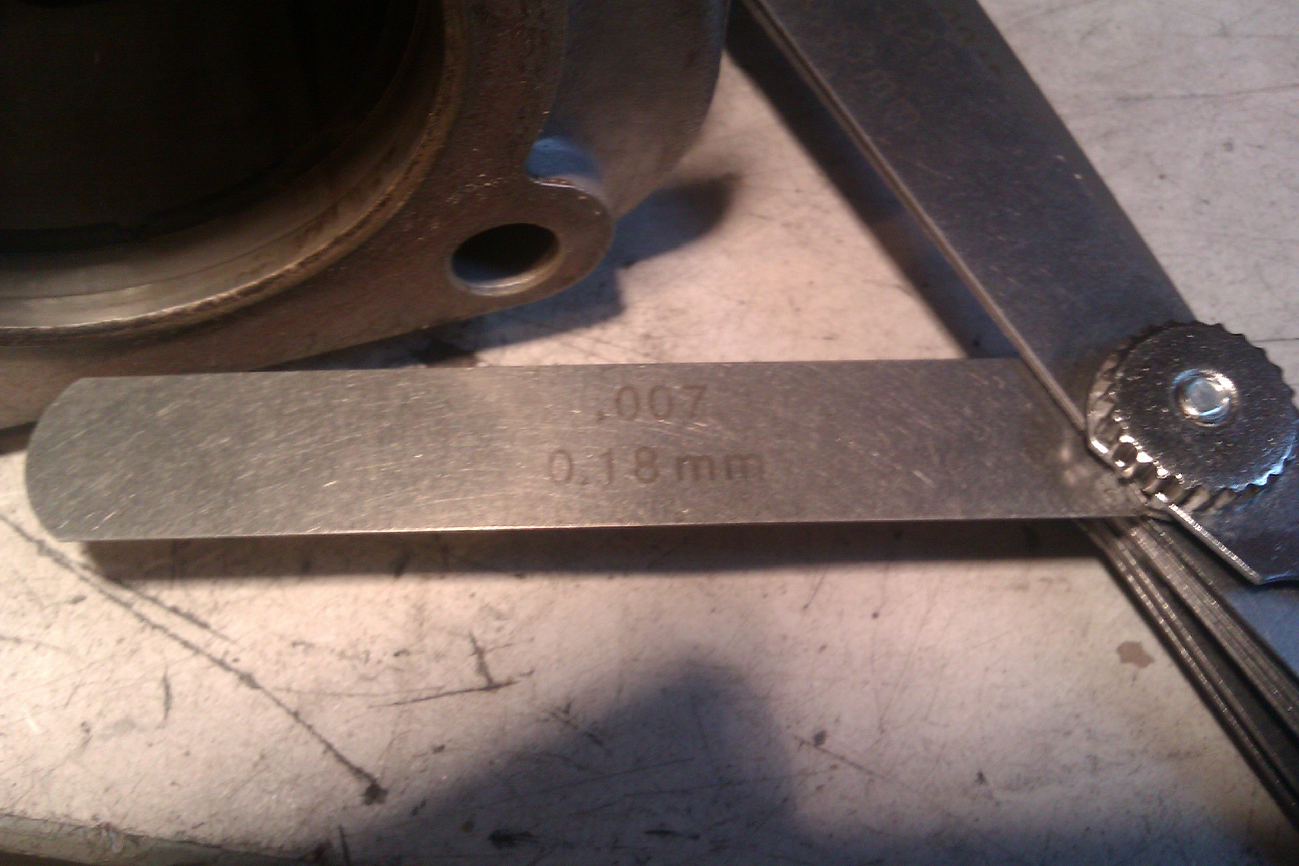

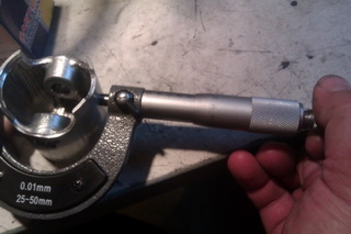

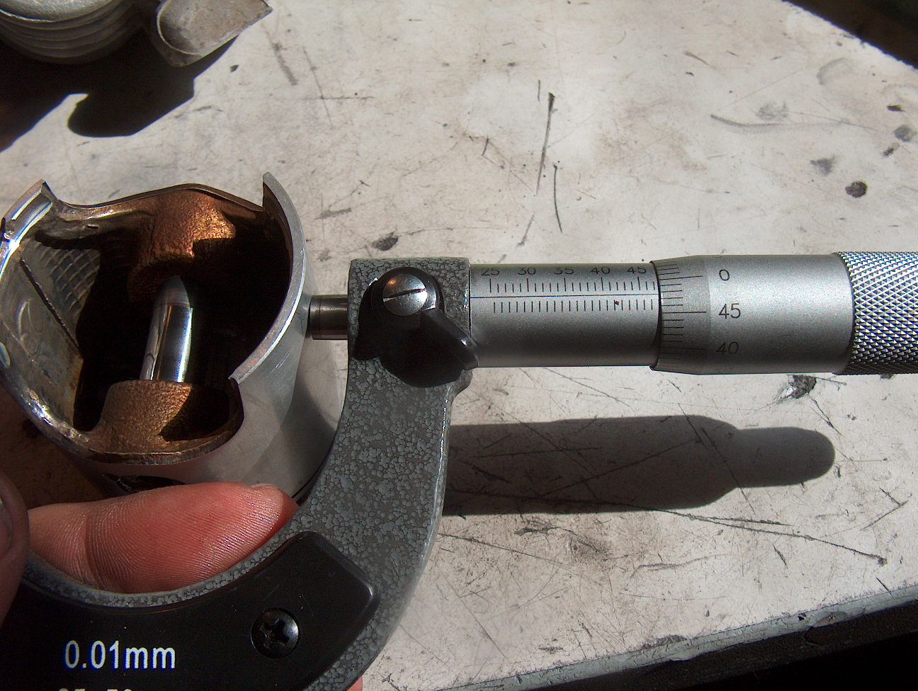

i hajde da proverim stanje klipa i cilindra, prvo uvrnem kariku i imam šta da vidim.. zazor na kariki 0,53mm posle manje od 1000km pređenih... kako li se potrošila ??

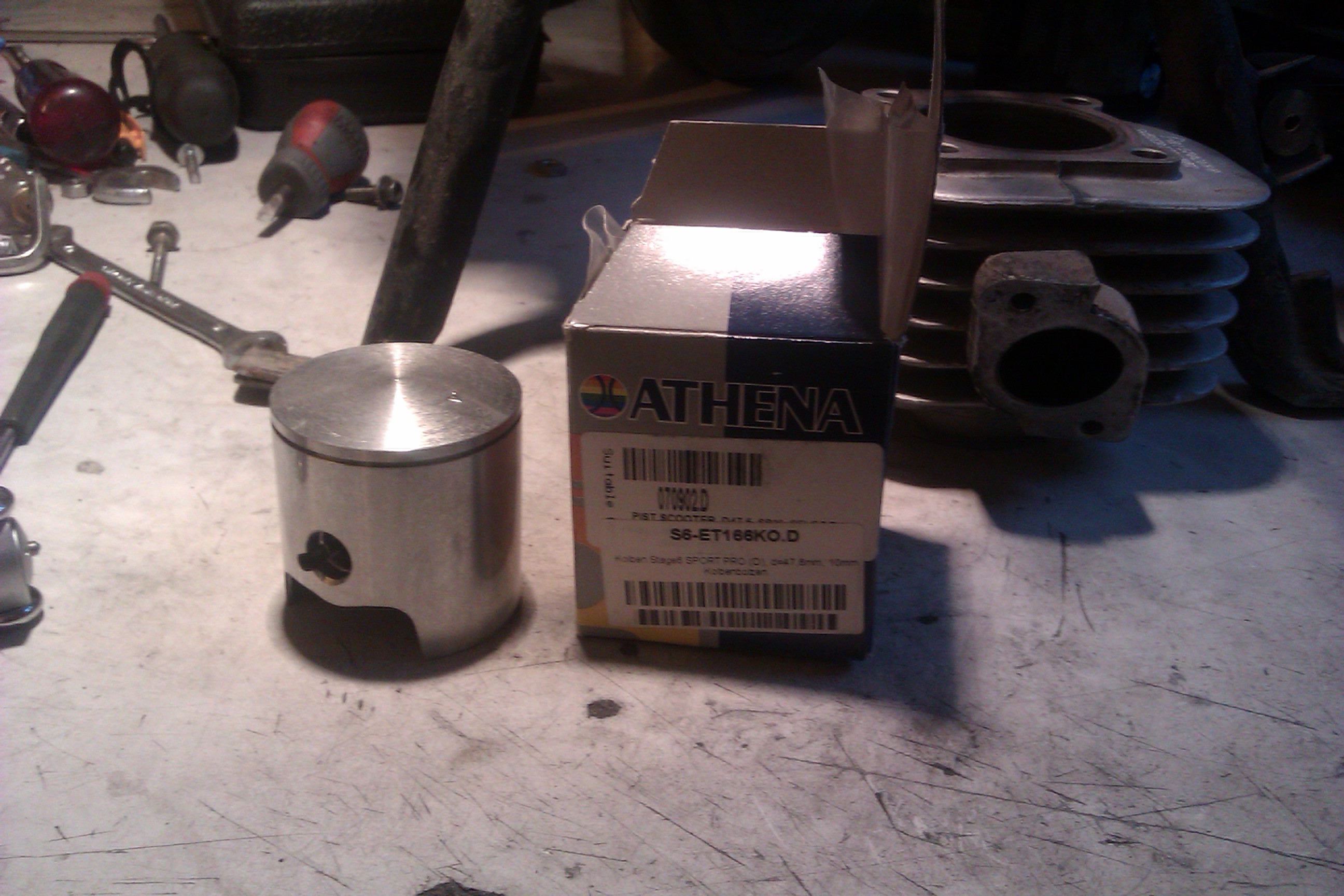

i nastavim merenje klipa na mestu gde treba da je najširi i ne verujem očima klip umesto 47,54 mm daje meru 47,48mm .. da li je moguće da se toliko potrošio 7/100 ... ponavljam se da ovde nije šmirglan jer dole nije ni lepio...
i za očekivati .. nikasil košuljica potrošena 2/100 , dakle ona bi trebala da je u tačnoj meri 47,60 mm a vidimo da je 47,62 mm...
uhhh... nema druge treba novi klip, ili u najmanju ruku nova karika... ovo su simptomi kada motor radi bez filtera, ovakav stepen trošenja cilindra, klipa i karike se očekuje na pređenih 10000 km a ne na 800-900 km... krle se kune da je filter uvek bio na mašini i da je bio očišćen i tanko nauljen...
pa ne preostaje ništa drugo nego da posumnjamo da je sve vreme vukao falš vvazduh na semerinzima i da je tu uvlačio i prašinu, najverovatnije sa strane variomata, jer je sa strane magneta manje verovatno tamo je uljna pumpa sa svojim pužnim prenosom i to je namašćeno i dodatno zatvoreno sa klingeritom...
sklapamo ovako pa šta mu bog da... makar za test... sad mi je već žao i što sam radio cilindar, ovaj u ovakvom stanju nije ni za stock performanse a kamoli za nešto agresivnije.. ladno može da se spakuje klip C tipa u ovaj cilindar koji je za 2/100 jači od osnovne mere .. odnosno 47,56mm

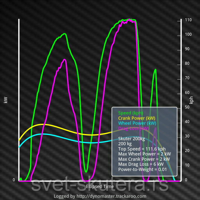

Evo da se i ja javim, poručili smo klip stage6 za ovaj cilindar C tip jer je cilindar potrošen 2-2,5 stote i na kraju nije bilo na stanju i stigne mi tip D, morao samo honericom popraviti nikasil da bude u svim mestima bar 3 stote jači od mere 47,6mm
Na kraju je sve ispalo kako sam i mislio, čak sam i ubacio airbox sa malossi sunđerom jer sve mislim da je ta gljiva kriva što mi se cilinjdar toliko potrošio.Sada ga vozim sa 72 diznom i lulicom na airbox-u i ponovo malo mučim muku sa malim gasom, trebaće mi tuplja iglica, na punom gasu dobro ide, maksimala je sada 91,4 po gps-u i ovako sa aerox prenosom je dobro, mada mislim da sa nekim boljim varijatorom može da se doboije veća izlaznost, pa skupljam pare za neki naraku ili slično.
slike su kod Mareta pa će on postaviti
