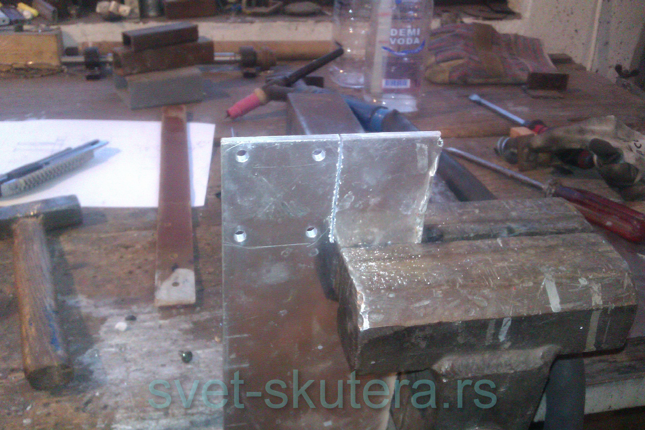

i na kraju reših da uradim od aluminijuma debljine 4mm, nije mi nešto bitno da podignem primarnu kompresiju, motor je serijala, vozi se na standardnom auspuhu, i ovo mi je na kraju jeftinije rešenje, ako se bude radio neki stepen tuninga, verovatno će ovde ići taj sa umetkom kao što Pita ima...
i evo, odlično je legao, morao sam krajeve dodatno pobrusiti jer desna strana ima ulegnuće na bloku.. sve ok
ovako stoji, u međuvremenu je krsta doneo neke čelične flahove, koji nose vidiju za strug, sreća pa sam uradio aluminijum pre njega, trebalo bi nam duplo više vremena za čelik..
