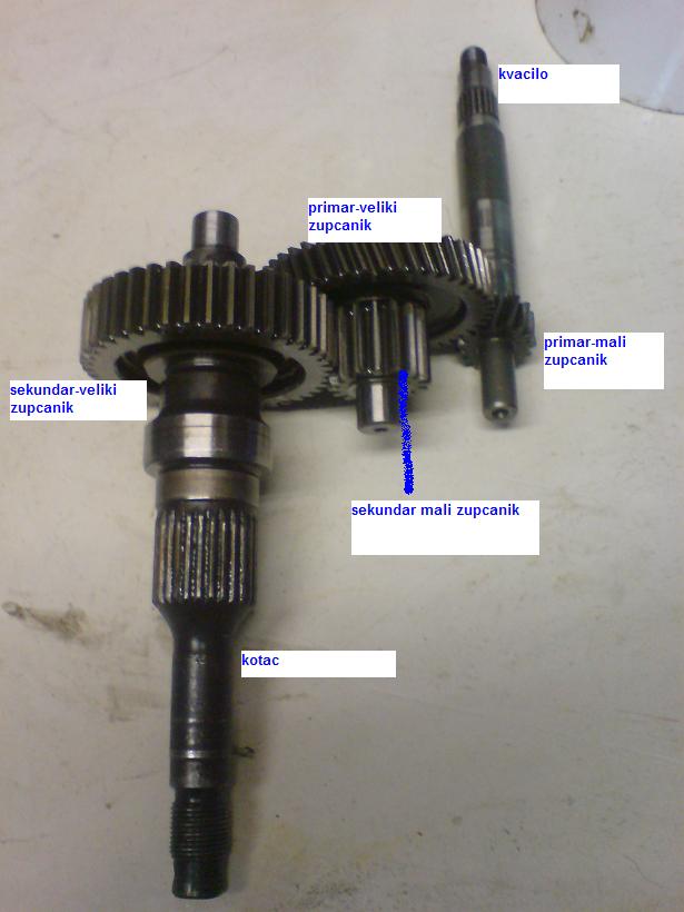

Serijski prenosni odnosi na mina i prc blokovima-radi lakse kalkulacije kod produzenja...
Mina AC---------------13/52 i 13/42----12.92:1
Mina LC---------------13/52 i 14/43----12.29:1
Kinezi duzi blok------13/52 i 13/44----13.54:1 (12cola tocak)
Kinezi kraci blok-----13/48 i 12/36----11.07:1 (10cola tocak)...
Kod Piaggio bloka odnos u prenosu dosta zavisi od godista [ drugi post] ....

Evo da dodam i ja nesto:
Kineski dugi blok AC - 100cc (12 cola tocak):
- Primar 16 / 49
- Sekundar 13 / 43
3.06 x 3.3 = 1: 10.09 ....
Evo i ovdje nekih mjera Kineskog dugog bloka AC - 100cc (ako moze moj post sa brojem zubi da se edituje pa da se gore ubace slike da se zna o cemu se radi :) )

Suzuki Morini LC mašine (Aprilia SR 50 karb i Ditech) - 15/51 17/64
Suzki Morini AC mašine (Suzki Katana 99`-) 15/51 14/67
Tko ima Katanu, odlično rješenje mu je nabaviti LC sekundar, produženje nekih 27 % (ne sjećam se više točno koliko).
