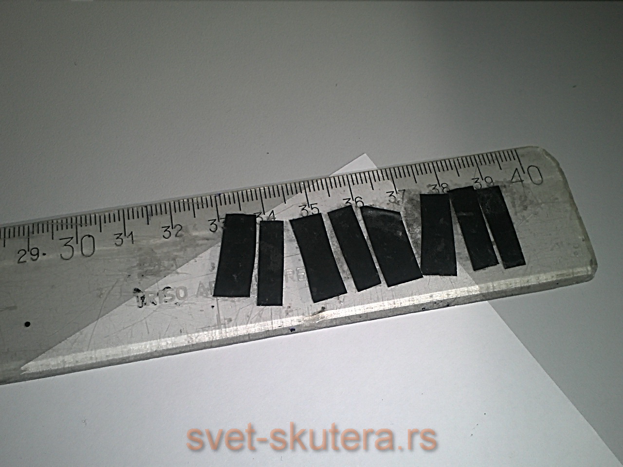

Ima gore link kod Maria u postu al ajd nek bude slika i ovde-merenje visine kanala je najsigurnije i najtacnije raditi sublerom, klipom i karikom uz doobro osvetljenje...pa onda mere preneti na port mapu...
1. Stavite samo klipni prsten u cilindar..
2. Pritiskom se uskladi s klipom...
3. Polako pomerajte klipni prsten klipom do vrha porta koji želite meriti...
4. Pritisnite prsten da gotovo zatvara kanal. Radite to u prostoriji sa dovoljno svetla da to jasno vidi. Meri svaki port 3 puta i uzeti prosek 3 mere.
5. Ponovite ove korake za sve kanale...

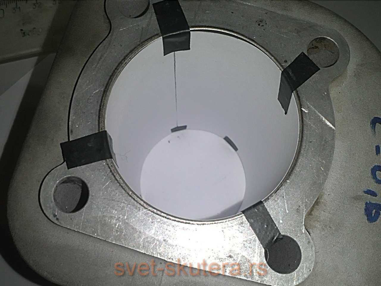

Odlučio sam da uradim jedno pojašnjenje izrade portmape, pa kako ko želi neka radi.. Ovo je moj način i meni se pokazao ispravan..

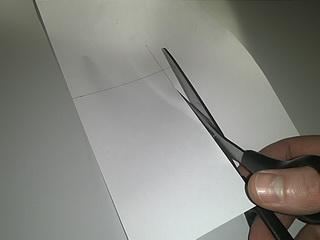

Sečenje papira
Kao prvo potrebno je premeriti dubinu cilindra i prečnik, na osnovu tih mera znaćemo koliki nam papir treba. Ja koristim klasični 80g papir za fotokopir i pisaće mašine koga ima na pretek i on mi se pokazao najbolje... U mom primeru cilindar je dubok 85,7mm i prečnika je 47mm..
Posted Image Posted Image
pa će tako biti
visina papira 85,7mm
širina papira 47x 3,14 = 147,6mm (iz obrasca za izračuna obima R x PI gde je Pitagorin broj 3,1415...)
to beležim na papir, i sečem običnim ravnim makazama... obeležavanje je neznatno manje 0,2-0,4mm , jer papir ima debljinu pa će se to u obimu malo kompenzovati, isto je kod visine, 0,2mm manje ne mari jer ćemo seći po liniji ili sa spoljne strane, pa to bude taman...
Posted Image Posted Image Posted Image
Ubacivanje papira u cilindar
pre svega cilindar isperite i dobro obrišite, mastan cilindar će nam samo zaprljati papir i poremetiti obeležavanja
bitno je odrediti mesto na cilindru gde ima najviše zida i to obeležiti... na tom mestu ćemo podesiti da bude sastav papira.. pripremite 8 malih trakica sa kojima ćemo papir učvrstiti, ja koristim izolir traku, jer se ona lako lepi i lako skida... nema cepanja papira na kraju operacije
prvo poravnajte papir sa gornjom ivicom i prvu trakicu zalepite na sastavu.. bitno je da papir ravnomerno prati zid cilindra i da ne stoji u krivo... prvu trakicu zalepite sa gornje strane na sastavu, a nakon toga još jednu nasuprot nje
zatim okrenite cilindar i sa donje strane se isto uverite da papir prati zidove cilindra i prvu trakicu zalepite na sastavu, sledeću nasuprot nje, i još dve pod 90 stepeni sa leve i desne strane.. ovako ćemo imati dobro učvršćen papir sa donje strane, preostaje da polepimo preostale dve trakice sa gornje i papir će ovako sigurno biti fiksiran..

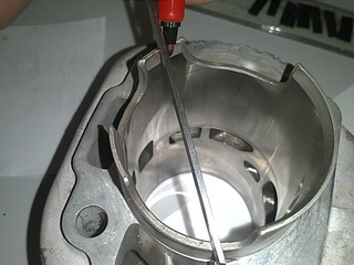

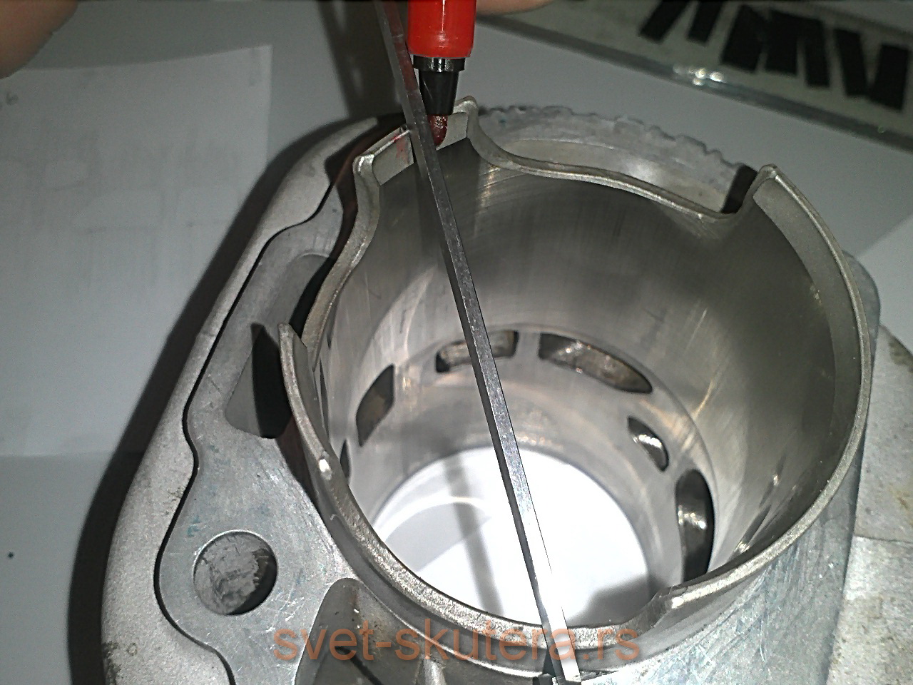

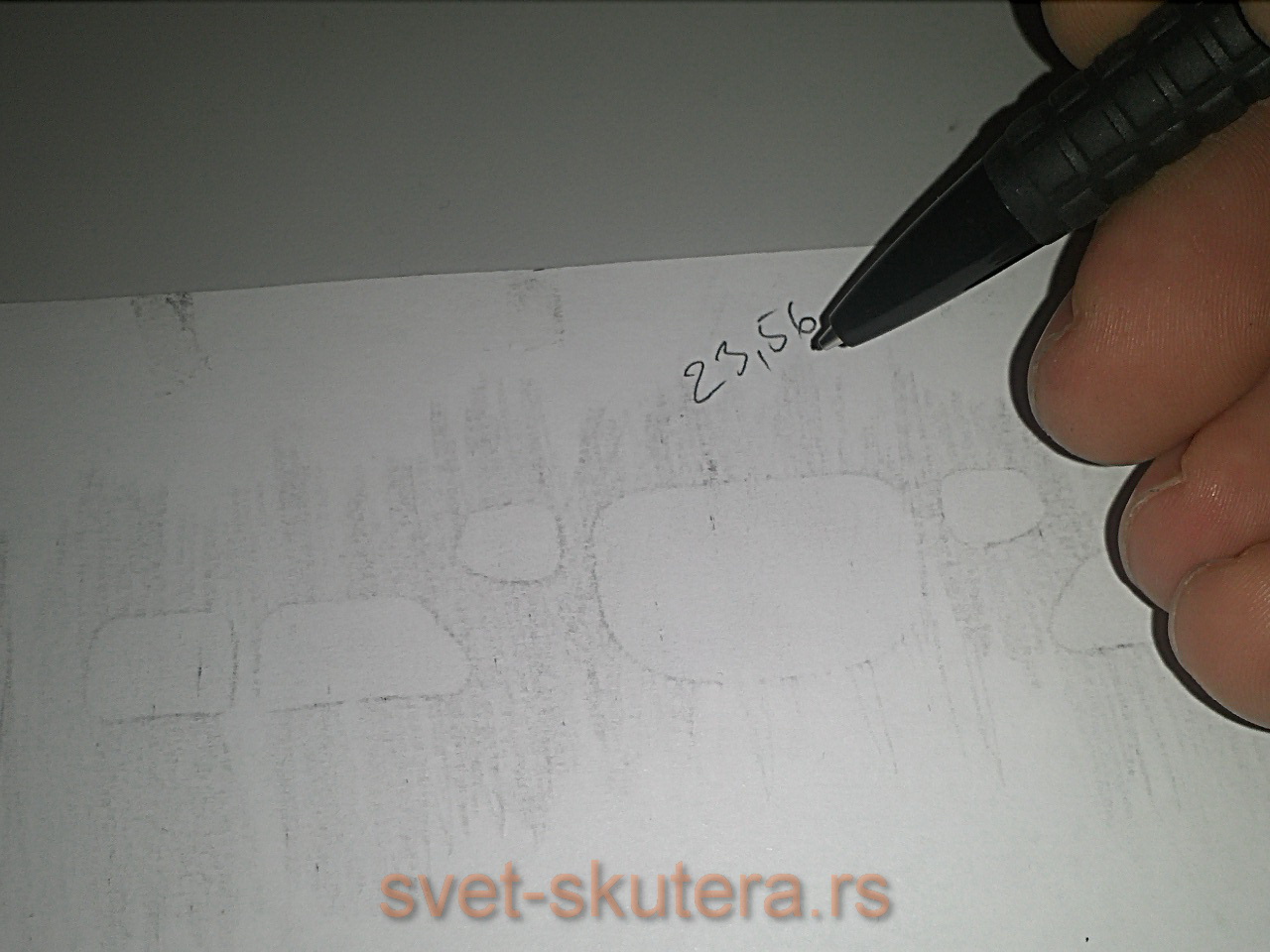

obeležavanje portova

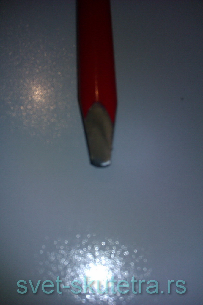

poslužićemo se grafitnom olovkom, najbolje nekom tupom klasičnom ili nekom za stolare pljosnatom, nikako patent ili hemijskom... olovkom treba lagano bojadisati ivice kanala, nikako pritiskati da se papir deformiše..
nakon svih obeleženih ivica portova, papir možemo izvaditi, i trakice poskidati

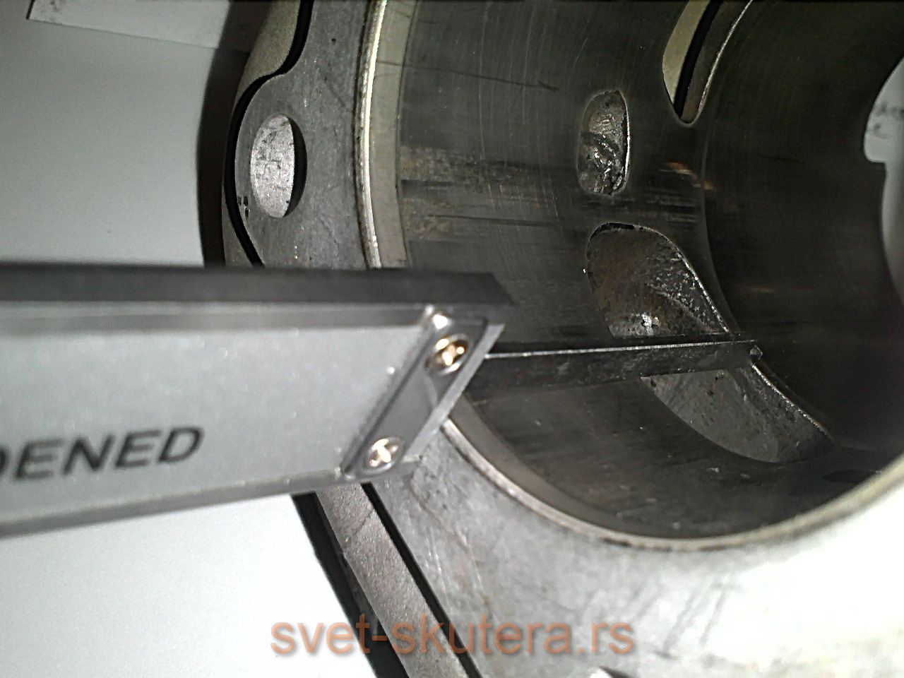

merenje portova

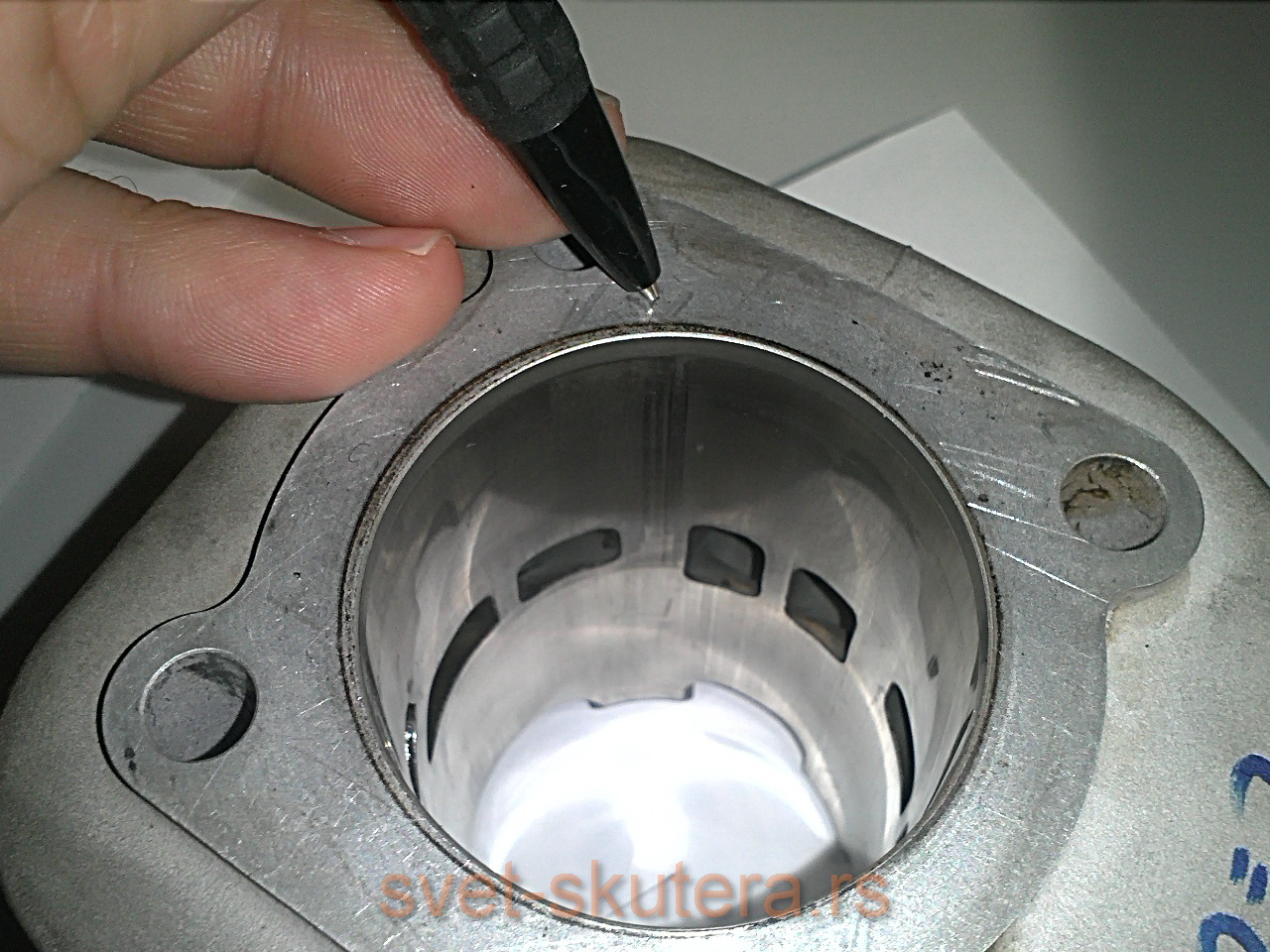

merenje je moguće na više načina, najispravnije je merenje direktno iz cilindra, otisak na papiru može biti nekada malo pomeren. Konkretno ja merim direktno šublerom same ivice.. Bitne su nam samo visine od gornjeg ruba cilindra, svaku visinu merim 2-3 puta i odmah beležim na papir..

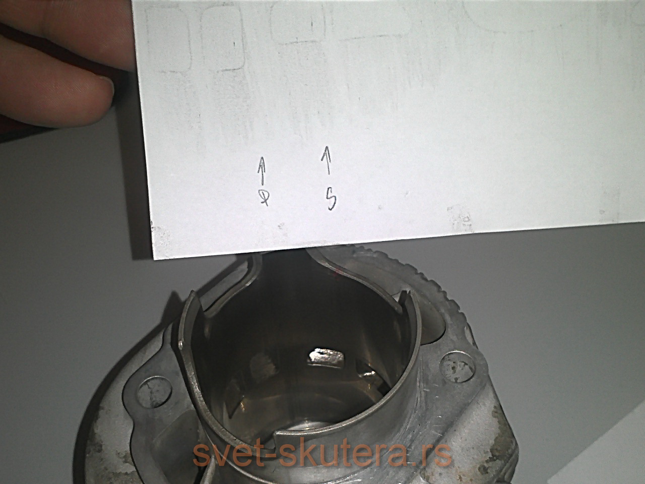

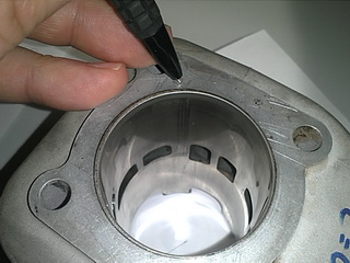

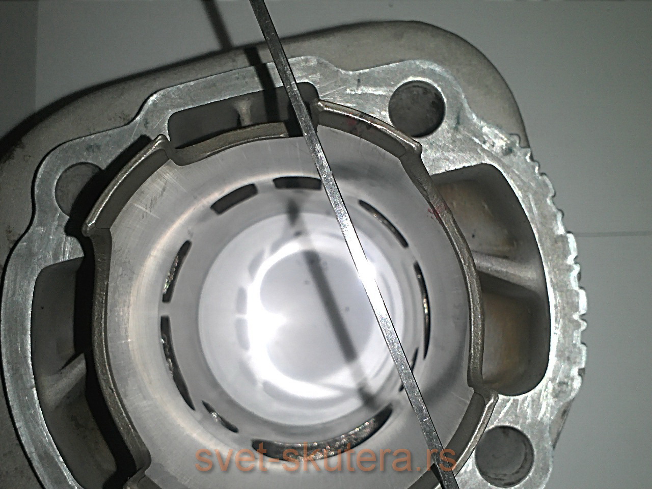

sledi obeležavanje horizontalnih uglova.. namerno kažem obeležavanje jer je izraz merenje malo neadekvatan ako ne merimo... dakle horizontalni i vertikalni uglovi uprskavanja portova nam figuriraju kod izračuna time-area zavisnosti, i odnosne se na pritiske koje donose prelivni kanali odnosno izduvni ukoliko imamo aux izduvne kanale, kao što je to u mom slučaju.. vertikalno merenje i obeležavanje ću sada preskočiti jer je to još malo složeniji proces, pa nekom drugom prilikom...
postavimo cilindar da svojim dnom bude prema gore, i sa iglom od šublera naciljamo centar uprskavanja primarnih (to su ovi veći prvi do izduvnog) i sekundarnih (to su oni manji drugi u nizu iza izduva) kanala.. markerom obeležimo projekciju igle šublera na drugoj strani zida cilindra..
zatim te projekcije prenesemo na papir, primarni će biti slovo p, sekundarni slovo s, aux izduvni slovo a, ili kako već vama odgovara samo da se kasnije prepozna..

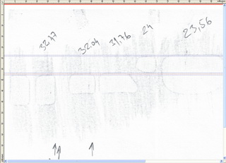

skeniranje mape
jedina prava proporcija horzontalnih i vertikalnih mera je ukoliko se mapa uskenira.. mnoštvo multifunkcijskih uređaja, štampač-kopir će odlično poslužiti, fotografisanje mape unosi u dosta slučajeva distorzije otisaka, ili jer čovek ne fotografiše tačno pod 90 stepeni, ili zato što mobilni imaju malo razvučeno sočivo.. dakle u skeneru je bitno da podesimo papir na nekom laganom rastojanju od ivice, ali paralelno sa ivicom.. problem kod nekih skenera je da gornji rub ne uhvate, dakle obratimo pažnju da samo bude paralelna sa ivicama... nakon toga skeniranje dovoljno uraditi u rezoluciji 150 dpi i u crno belom kvalitetu 8 bit grayscale.. obeležimo polje koje želimo da skeniramo.. može biti za nijansu veće od papira i to je to..
#18 Mario
  • 20,769 posts
Posted 30 January 2015 - 15:13

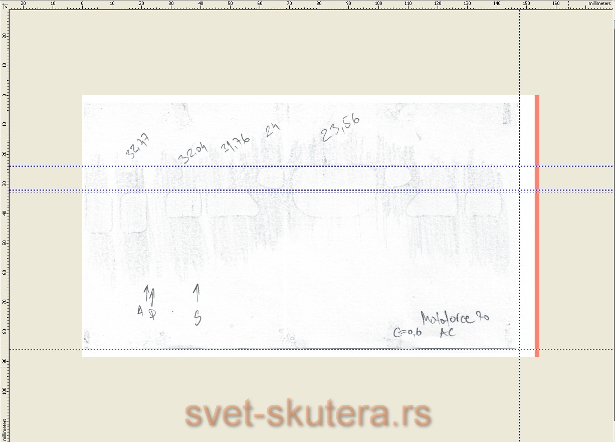

podešavanje mape
ovde se možemo poslužiti nekim grafičkim programom,.. photoshop ili corel photopaint, konkretno ja koristim ovaj drugi.... proverimo da li su nam kvote koje smo izmerili tačne.. .uključimo lenjir gore u opcijama view ruller, i prebacimo ga na mere mm... ukoliko su nam sve mere malo pomerene, možemo cuterom iseći celu mapu i samo toliko je pomeriti da nam se mere poklope.. grešaka ne sme da bude, ovo je ujedno i verifikacija merenja.. pošto ovde imamo 5 mera, posebno izduv, aux izduv, primarni transfer, sekundarni transfer i boost.. sve što smo šublerom merili mora da se pokaže u corel merenju tačno.. ako je od 5 merenja jedno pomereno, proverimo ponovo merenjem i u cilindru i korigujmo greške..
kod mene su sve mere koje sam izmerio tačne... kod nekih manje kvalitetnih cilindara ćemo se susresti da su neki prelivni višlji a neki niži, konkretno da se ne poklapa leva i desna strana transfera, moguće je da je i papir krivo uskeniran.. sve jedno ukoliko imamo takve situacije, papir možemo u corel-u zarotirati, mada je najbolje krivu mapu ponovo uskenirati...
kada smo se uverili da je sve ok, obeležimo ivice papira, dno na 85,7 i desnu stranu na 147,6 isecimo mapu na pravu meru.. prebacimo novo isečenu mapu u novi prozor, i proverimo kvote na bar dva izmerena porta..

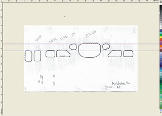

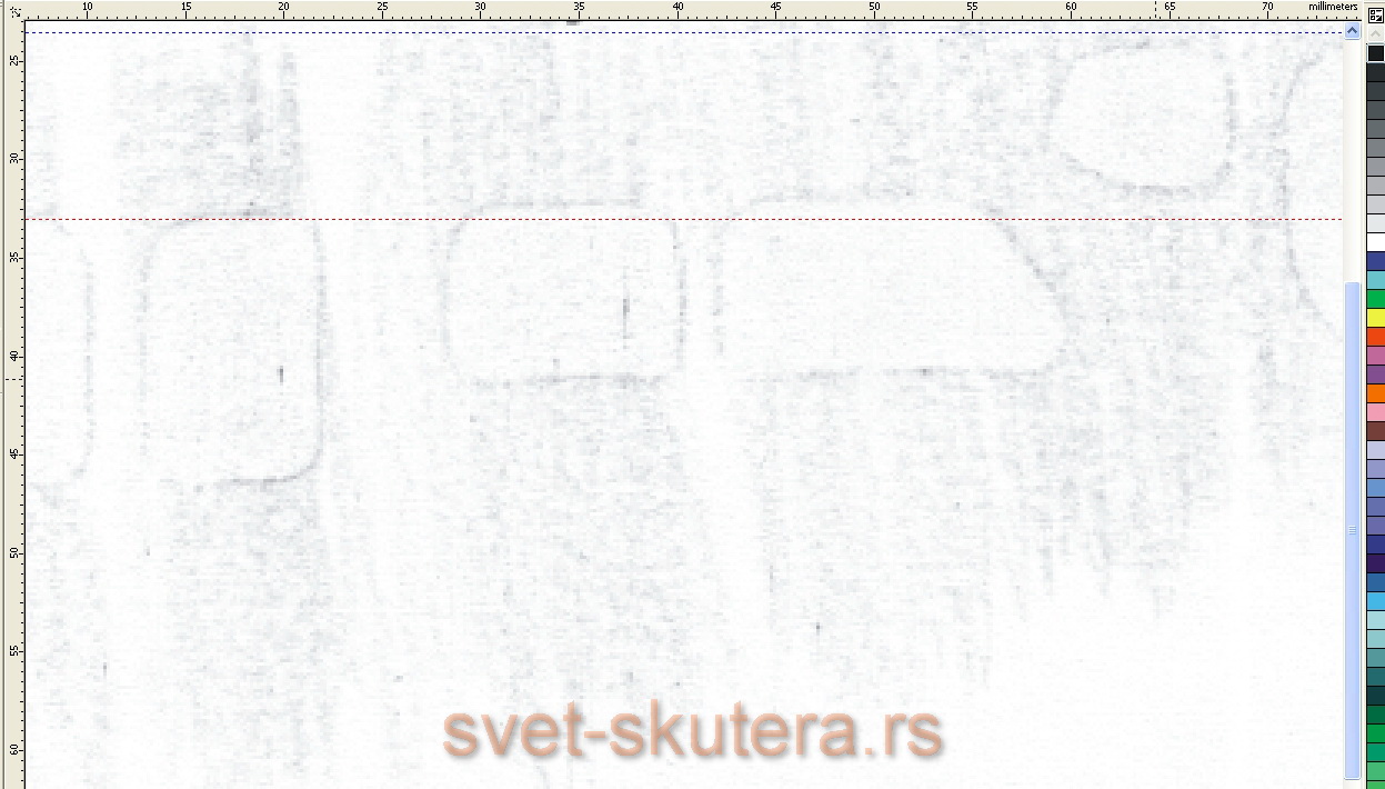

retuširanje mape
sledi retuširanje, uveličajmo mapu dovoljno da ne pogrešimo, izaberimo neki alat tipa četkica, izaberimo krug sa ublaženom ivicom i veličinu koja nam je najviše približna originalnoj liniji... retuširanje je poželjno raditi iz više poteza po portu, jer je od tačke započinjanja moguća undo (povratna) operacija ukoliko smo skrenuli krivo i tada će manje raditi gumica, a to je lošija varijanta jer se pogubi originalni otisak.. ako imate dosta jako crnilo od grafitne olovke možete ivice isto gumicom popraviti...
mapa je gotova i može da ide na snimanje i analizu... širine kanala kao i razmaci ovde više nisu bitni, jer analizer pretvara rezoluciju iz mera u piksele, i tako računa poziciju i kalibrira površine.. ukoliko želimo da nam ipak ostanu širine, možemo to i sa mape premeriti i zapisati... ukoliko radimo neki vid tuning-a, uvek je bitno ostaviti original, i na osnovu njega praviti nove planove.. najjednostavnije je novu ocrtanu mapu odštampati u pravoj veličini i ponovo zalepiti u cilindar, obeležiti markerom, i posle samo proveriti šublerom pre brušenja...

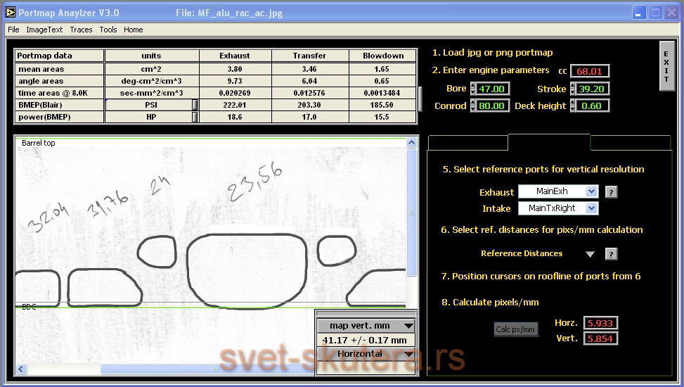

Implementacija mape u PM analizer
kada unesemo mapu u analizer, postavimo parametre o prečniku, visini i hodu, sledi trace ili unos portova... nakon toga ide podešavanje i kaklulacija pixel/mm... u ovom slučaju mape, analizer je povukao BDC (bottom direction coner - donja mrtva tačka) liniju koja kao što vidimo iseca portove.. to u prevodu znači da se klip ne spušta dovoljno i da ne otvara sve portove do kraja.. u ovim slučajevima imamo umanjene površine svih kanala i umanjenu snagu, međutim ukoliko je cilindar konstruktivno takav, nama sledi da to proverimo...
postaviću merenje vertikalne ose na dno izduvnog kanala, zelena linja i vidimo da je na 41,17mm
što je u stvarnosti tačno, i ukoliko od 41mm oduzmemo 0,6mm koliko imamo C parametra na ovom cilindru shvatićemo da je 41-0,6= 40,4mm što je u situaciji hoda 39,2mm za celih 1,2mm niže od DMT ivice klipa...
ukoliko želimo da nam ovi portovi budu otvoreni, potrebno bi bilo podići cilindar na C= 1,8 mm što će nam doneti drugačiju karakteristiku kako ciljanih obrtaja za ovaj cilindar tako i stepena kompresije.. podizanjem cilindra menjaju se uglovi otvora portova što povlači sa sobom druge time-area parametre..
dakle portmap analizer meri kanale takve kakvi su, međutim da bi oni radili moraju biti i otvoreni... onaj deo koji nije otvoren ne ulazi u kalkulaciju..
