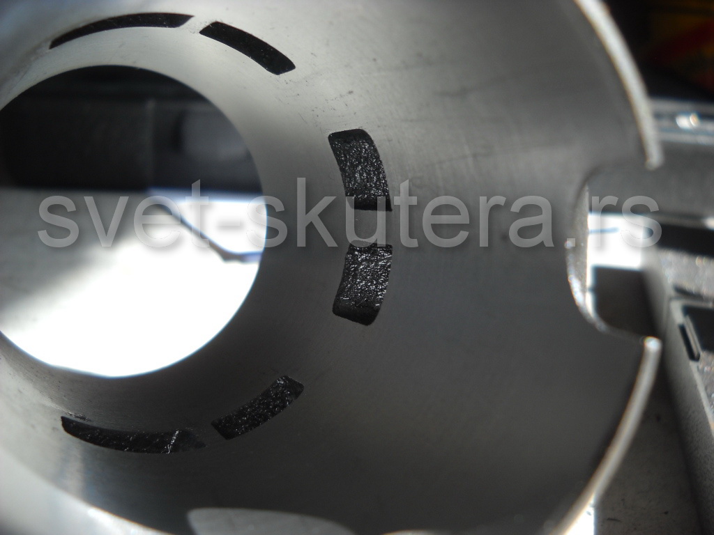

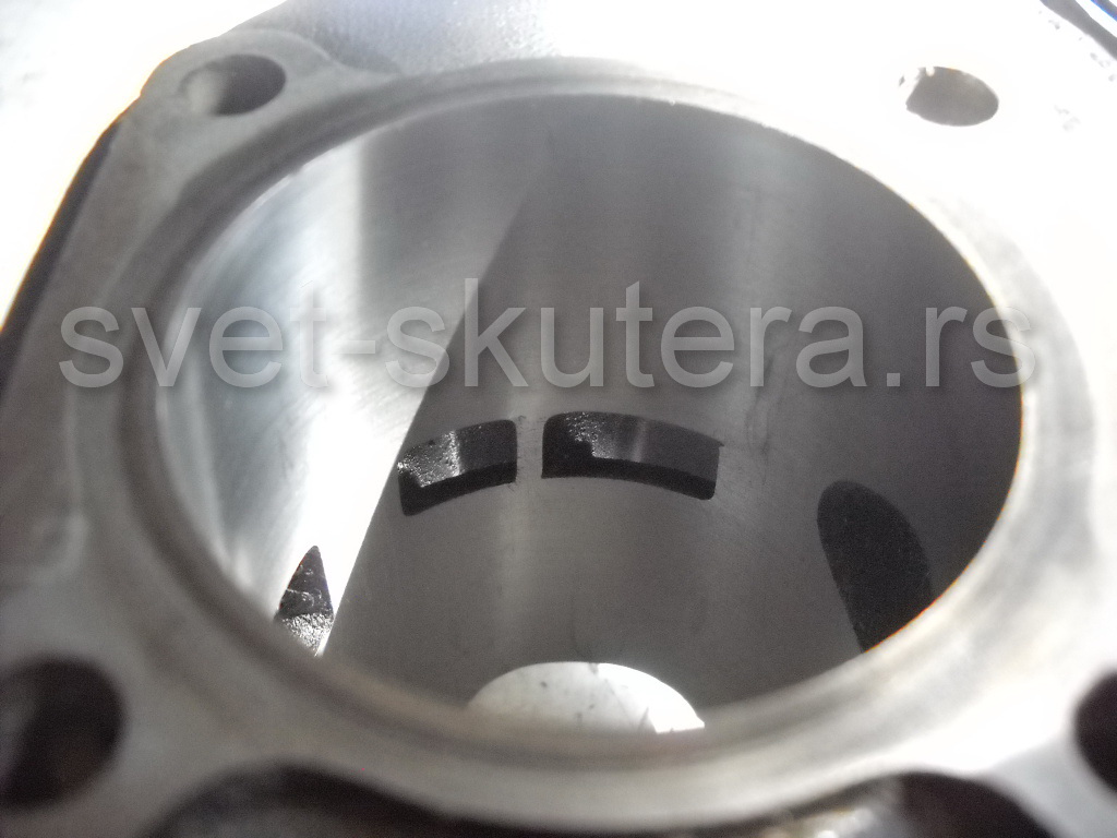

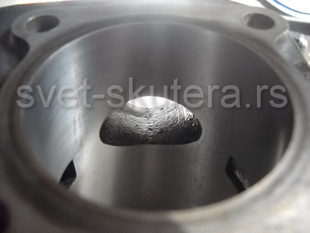

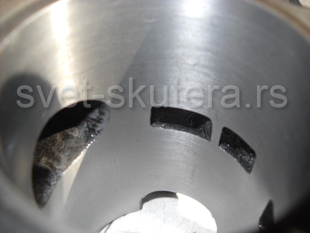

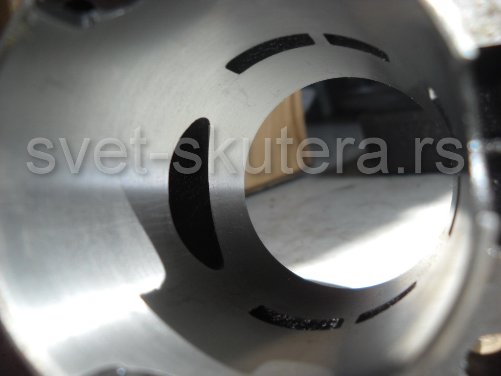

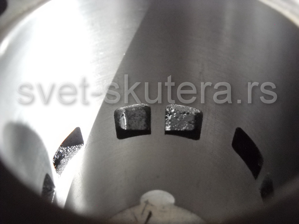

DR je Italijanski brend koji radi proizvodnju cilindara i pakuje ih sa Asso klipovima.. U ovim manjim serijama koje smo viđali , a i na ponudama nalaze se uglavnom gusani (liveni) cilindri, sport kategorije sa radnim zapreminama od 70cc-a.. evo slika i analize jednog AC modela za minareli blokove
evo i portmape, na prvi pogled se repoznaju kulturno izvedeni prelivni i pažnja kod oblika izduvnog kanala, pravilo je uvek bilo da veliki kanali moraju biti što bolje zaobljeni zbog oscilacijaklipnih prstenova..
u samim analizama vidimo skladnu podešenost pritisaka na sve tri sekcije, usisa, preliva i rezonancije... u tri analize sa C parametrom (visina ivice klipa od ivice cilindra kada je on u GMT) vidimo da je na 0,5mm visini C parametra cilindar najbolje raspoloživ na 6800 rpm-a i da na 168 PSI pritiscima ovde isporučuje 12,2 KS , teoretskih , što je u praksi za oko 25% manje
na 1mm visini C parametra imamo istu snagu 12,2 KS na 7700 rpm-a sa nešto nižim pristiscima od 147 PSI-ja
dok se na 1,5mm visine C parametra javlja takođe skladno sa 12,3KS , sada već na 8600 rpm-a i manjim pritiscima reda veličina 132
PSI
evo i testova koje je SA izradio u praksi sa nekoliko različitih auspuha
Zaključujemo da je ovo ok cilindar za grad i da će isporučiti tih 9 KS-a u praksi dosta dugo i kvalitetno, za pristupačnu cenu proizvoda koja je na nemačkim shop-ovima oko 90e za AC varijante...
