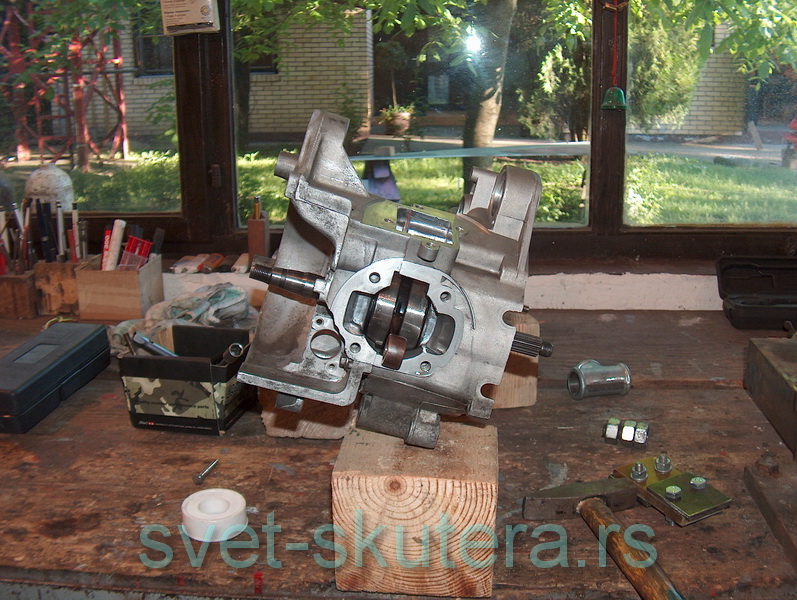

Podsetnik:
- Proveriti da li je osovina pumpe za vodu u centru sa osovinom radilice!!!
Razlog ne poklapanje treceg srafa od poklopca pumpe za vodu.
Na ovo sam zaboravio. Nadam se da se samo rupa za ovaj treci sraf ne poklapa. Ako pumpa nije u ravni sa radilicom tj. magnetom;
Podsetnik: - Obesiti se!
Posted ImagePosted Image

Mislim da taj 3-ci sraf nikom ne pase, znam da je neko vec pominjao da je 2 srafa dovoljno..

Mislim da tako bese i kod Zoksija...

Nije problem lako cu da dodam parce lima i zasrafim. Nego me bas interesuje sa gornje slike, kad bi sa skinutom pumpom i izvadjenim propelerom pogledao kroz rupu na poklopcu da li bi radilica bila tacno po sred srede ili ne. Ako ne, onda bi to bio dobar problem. Videcu da potrazim sad ko je radio i da li je kod njih bilo problema sa pumpom. Nisam primetio da se neko bavio time. Mora to da bude u konac tacno. Sta ako i ova dva srafa koja se poklapaju nisu na istom odstojanju od centra radilice kod originalnog bloka sa LC i kod ovog mog PRC-a na AC.

Sve je u centru sa ova dva srafa....radila je i pumpa i s6 street race sa slike gore ko blesav...dok nije zakovao...jbg lepljiva druzina :janpi:
edit- kad i da nije u centru ne bi mogo da je uopste montiras jer gumice tesno ulaze u plasticni nosac na pumpi...

Ako je tako onda super. :janpi: Oprez unapred ne moze da skodi. Slikacu sve to kad budem radio. Nego nikako da prikupim sredstva za radilicu, lezajeve i jos po nesto pa da rasturam. Moracu malo da se stisnem i da izguram to. Sad ili nikad.
