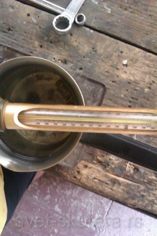

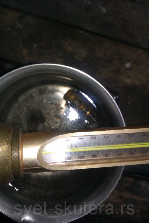

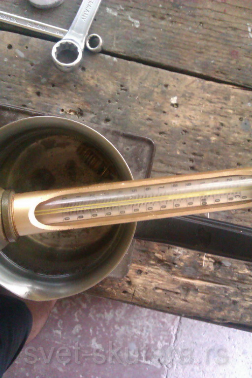

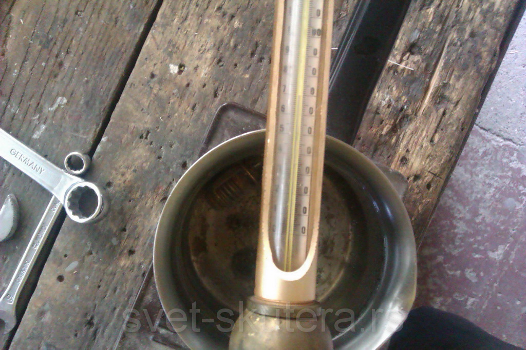

Termostat najlakše možemo prekontrolisati u posudi sa vodom koju grejemo, kod mene je džezva za kafu, na rešou, i termometar koji meri taj spektar...
pogledajte
vidimo da je termostat i na 95C samo delimično otvoren, i da je neispravan, njegovo delovanje bi trebalo da bude, kada je ok, da je opruga skroz sabijena i ventil skroz otvoren već na 80C...

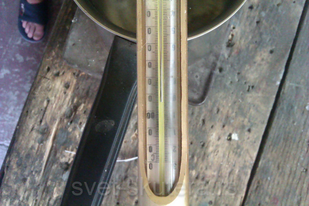

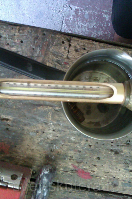

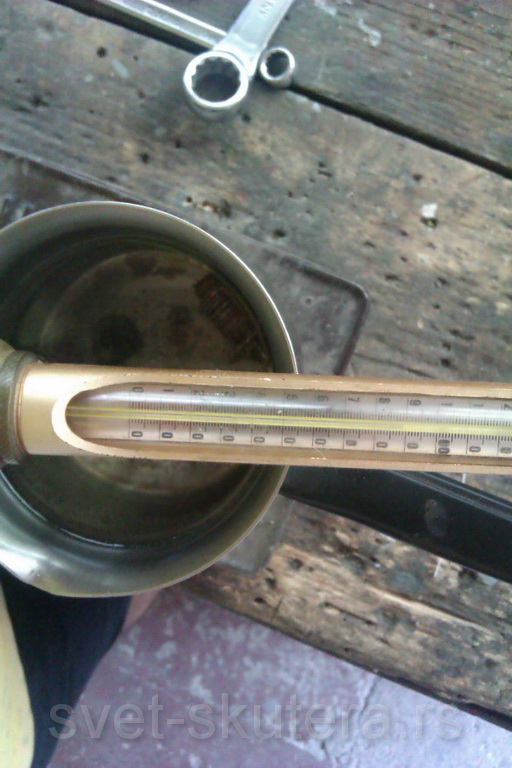

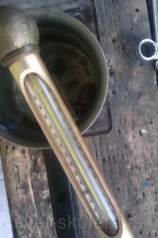

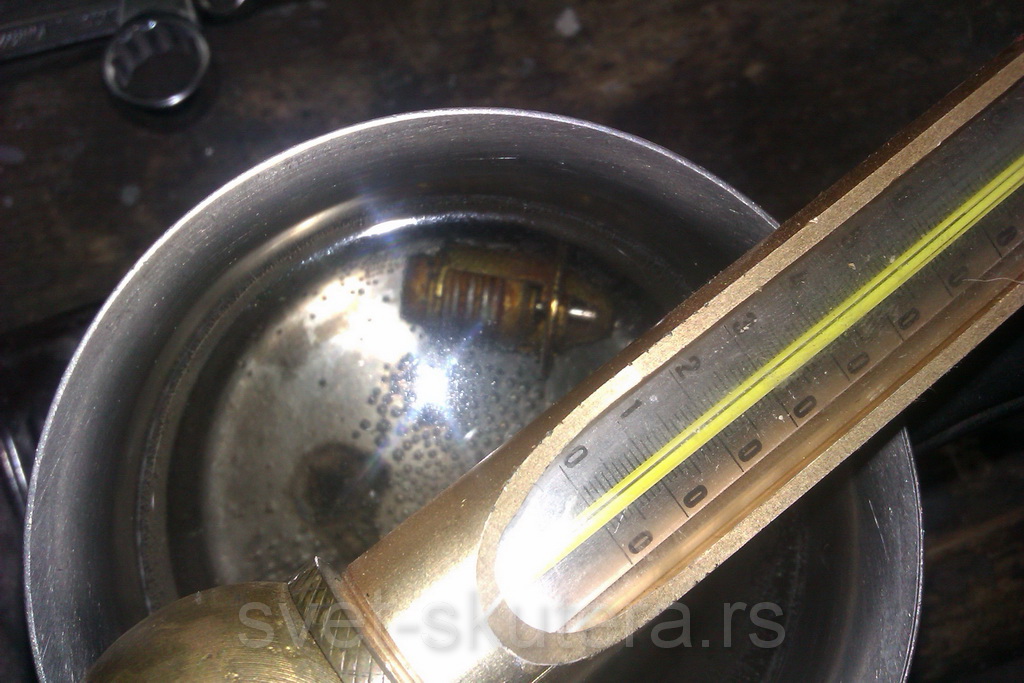

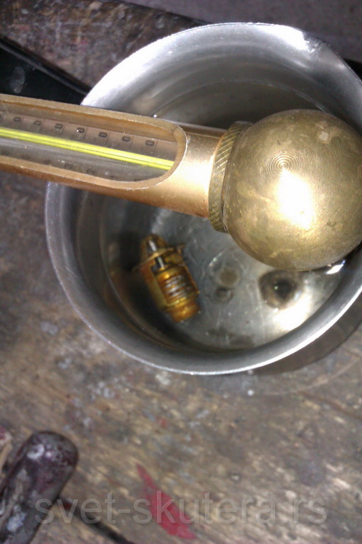

Evo jos jedan primer neispravnog termostata. Konkretno ovaj se nikad ne zatvara kao da mu je opruga opustena odnosno da se zaprljao u kapisli.. Na temp testu otvara OK na 70C medjutim kod serijskih termogrupa, koji sporo dobijaju radnu temperaturu, sa malenim karburatorom tesko je podesiti smešu da motor i pali i ide i ne guta gorivo ukoliko ima neispravan termostat. Jednostavno stalan protok vode prema velikom sistemu drži motor dugo hladan, a vlasnik uglavnom hoće odmah ili najviše minut posle paljenja da odvrne gas...
Evo uporedne slike novog i starog nespravnog termostata..
Attached File  uploadfromtaptalk1420977135405.jpg   98.88K   31 downloads
I provera ispravnosti novog...
Attached File  uploadfromtaptalk1420977181950.jpg   81.13K   29 downloadsAttached File  uploadfromtaptalk1420977189623.jpg   66.44K   24 downloadsAttached File  uploadfromtaptalk1420977196251.jpg   66.19K   23 downloadsAttached File  uploadfromtaptalk1420977203147.jpg   69.79K   22 downloads
