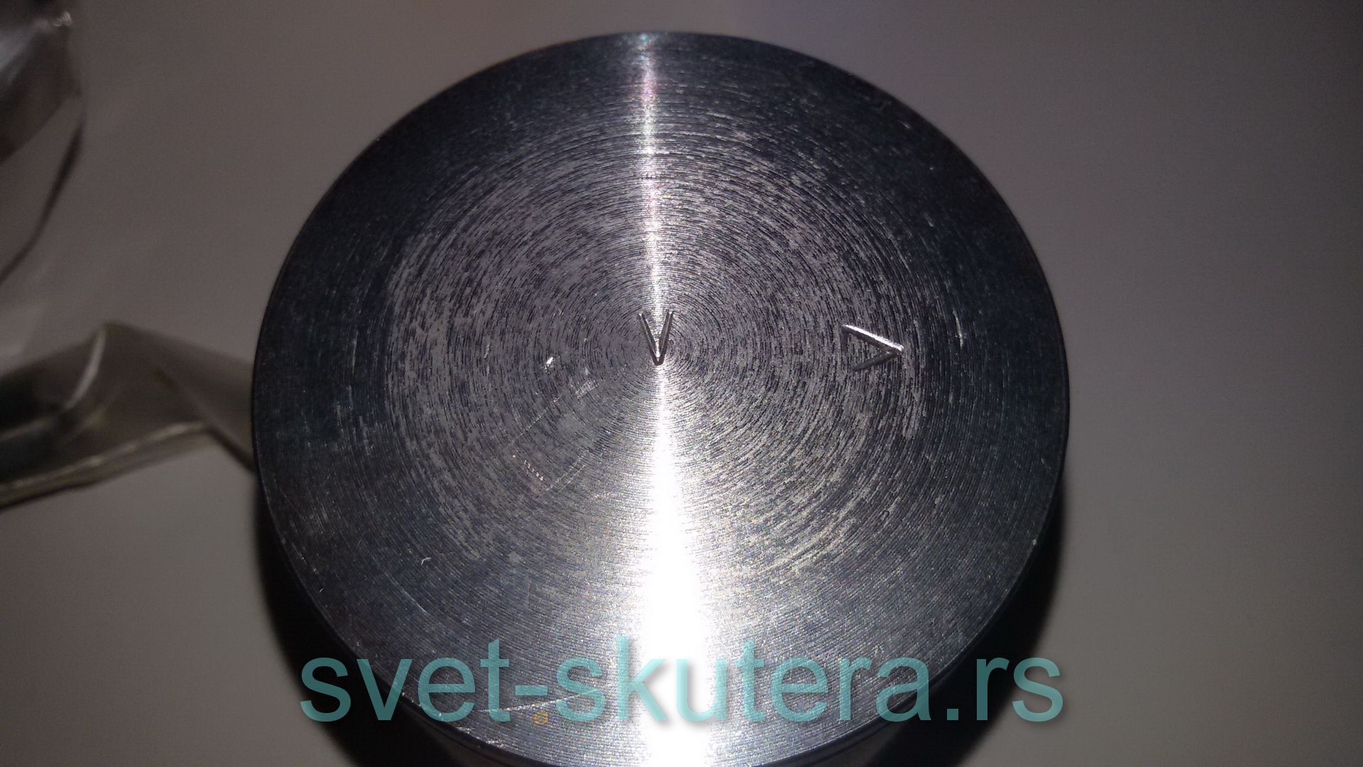

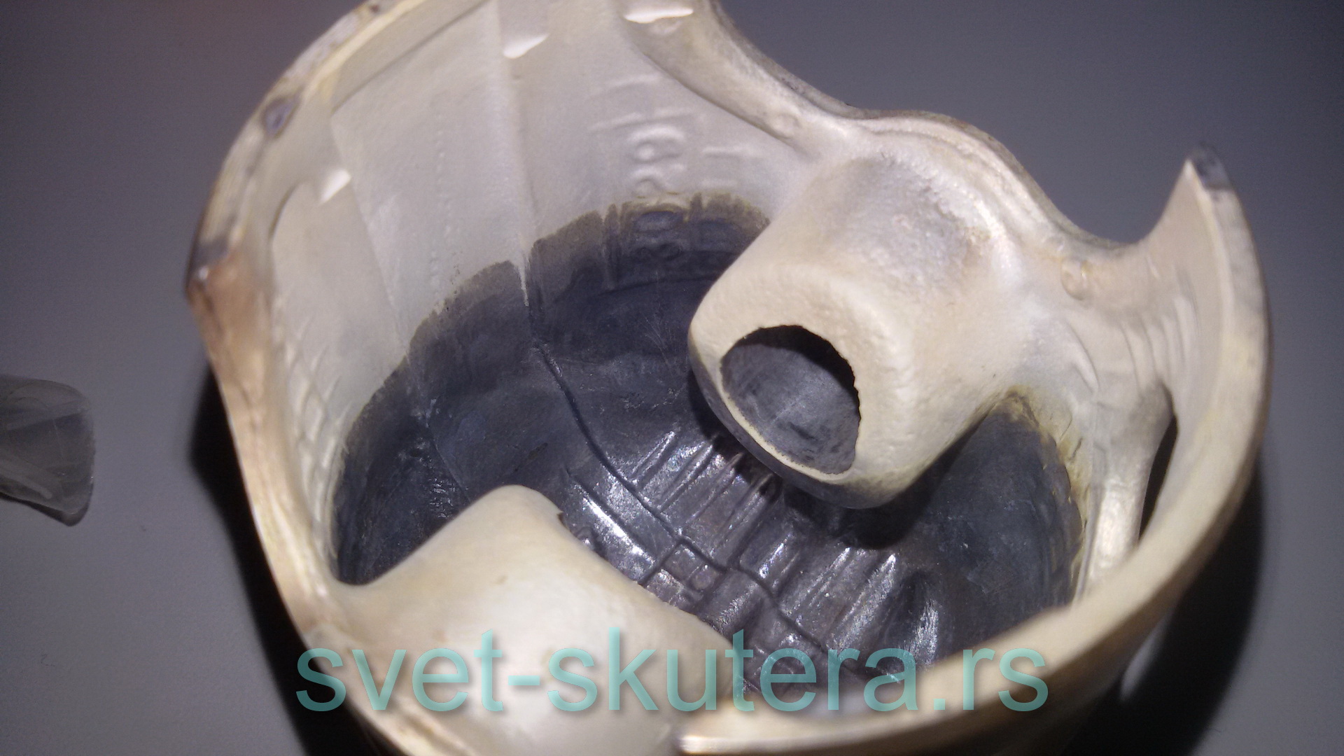

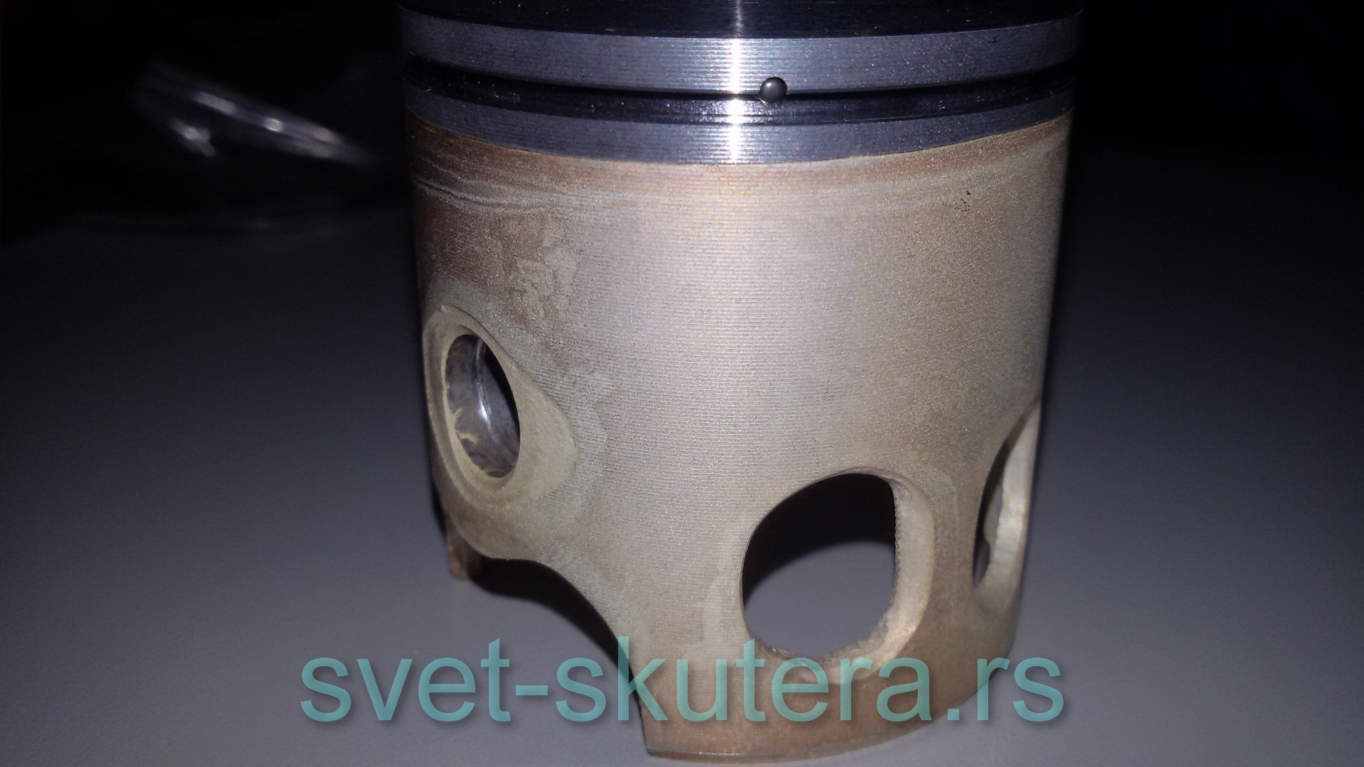

Klip za TOP Due+ cilindre proizvodi Asso Werke, dolazi u jednoj dimenziji za minareli u 47mm promeru sa bolcnom 10mm i za Piaggio 47,6mm sa 12mm bolcnom.. Ovo je primerak za Minareli, po unutrašnjosti klipa prepoznaćemo AW kalup, isti kao i za malossi cilindre, sa tom razlikom da dolazi sa jednim klipnim prstenom, kao i premazom na po celom obodu klipa..

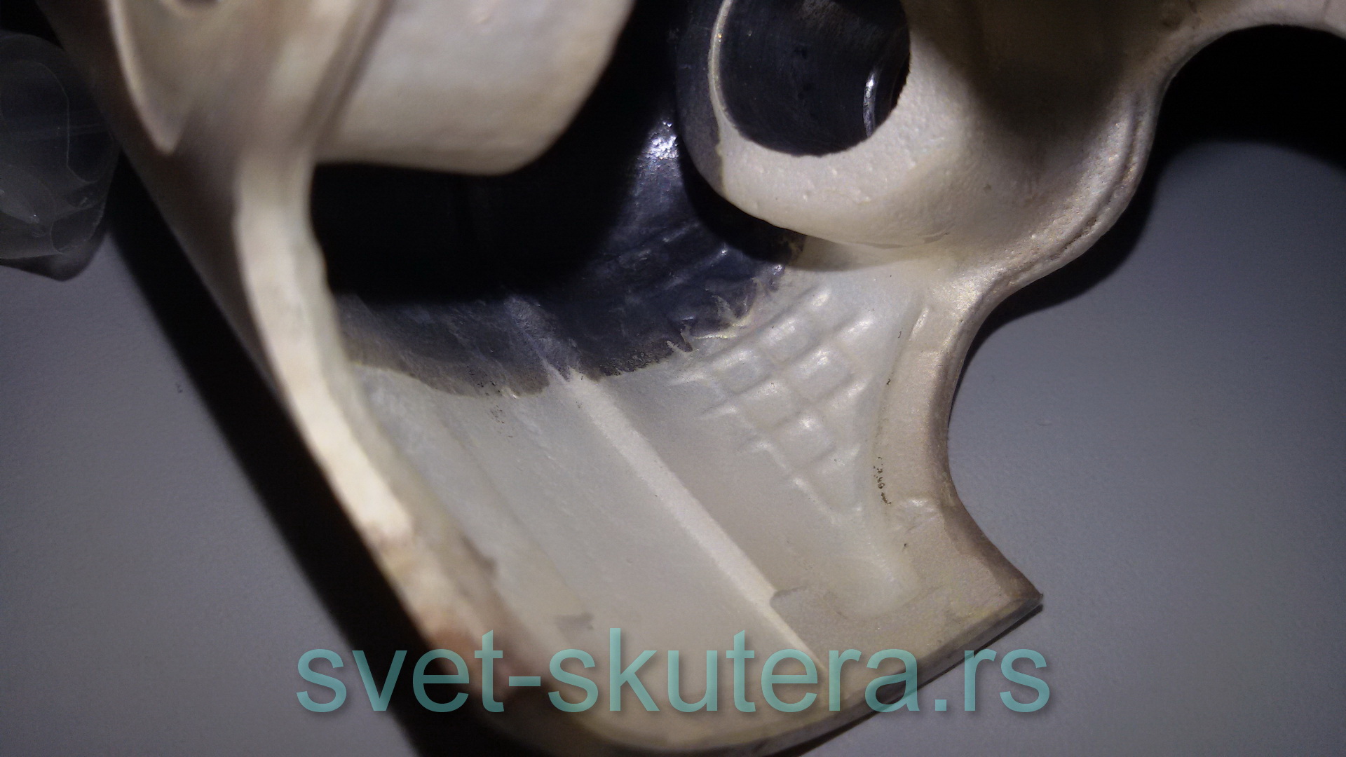

prepoznaćemo dugačke dosede za bolcnu, te je moguće upotrebiti i igličasti ležaj standardnih dimenzija koji se neće preterano šetati u dosedu

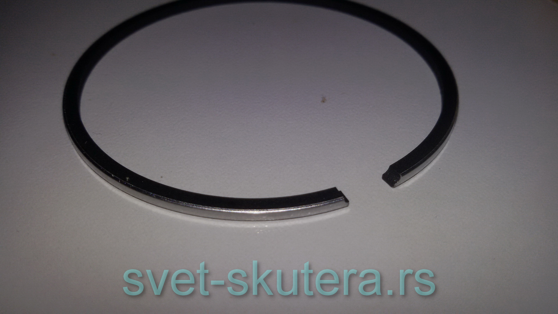

dolazi sa jednom karikom, hromiranom debljine 1,5mm

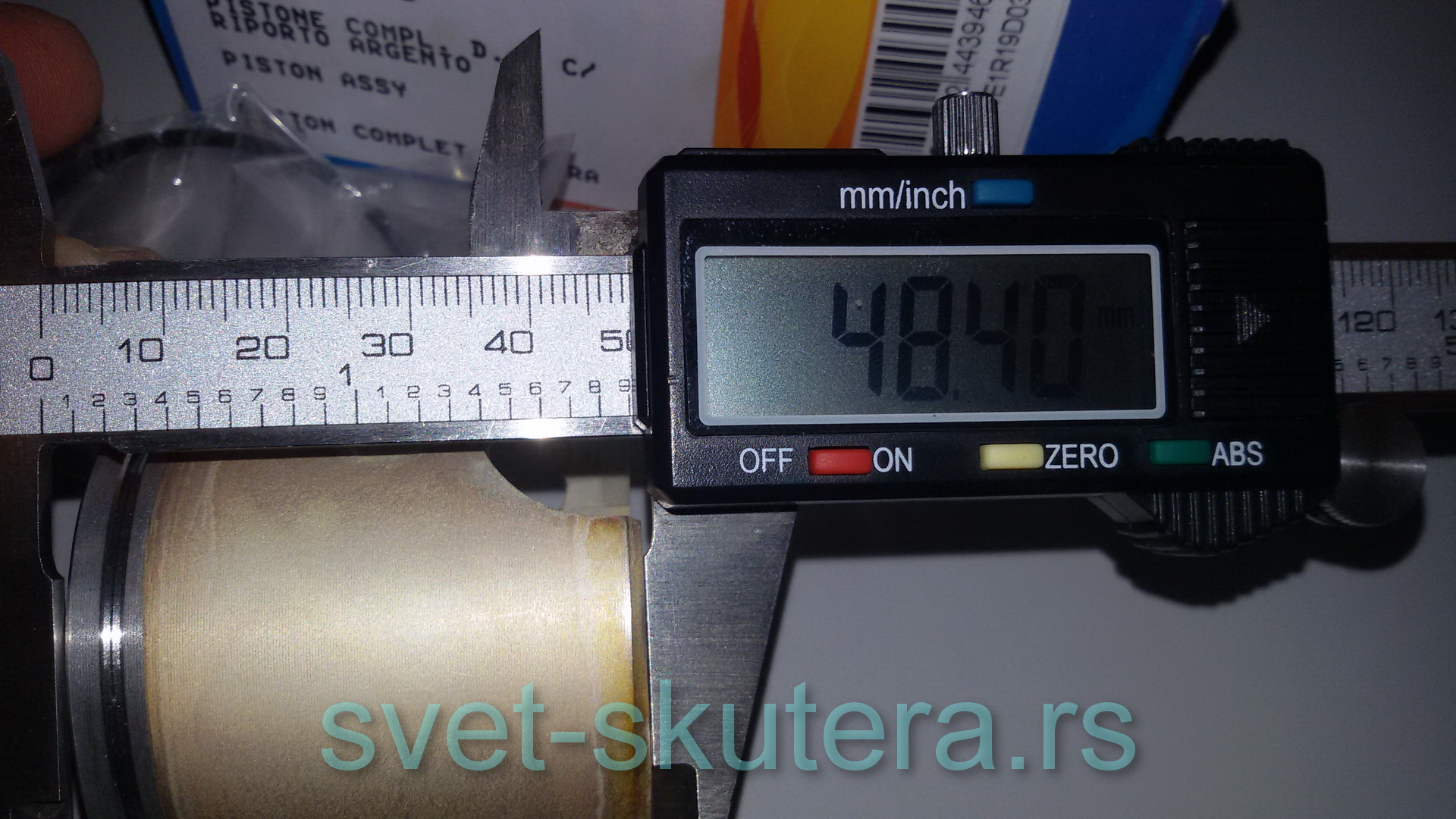

visine čela klipa 50,3-48.4 = 1,9mm

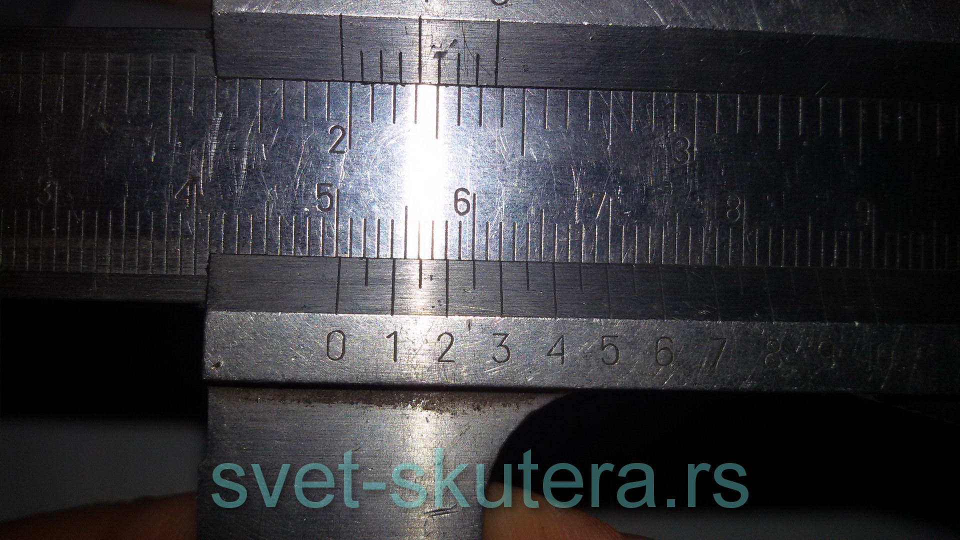

razmaka ivice klipa do sredine bolcne 31,1 - 5 = 26.1mm

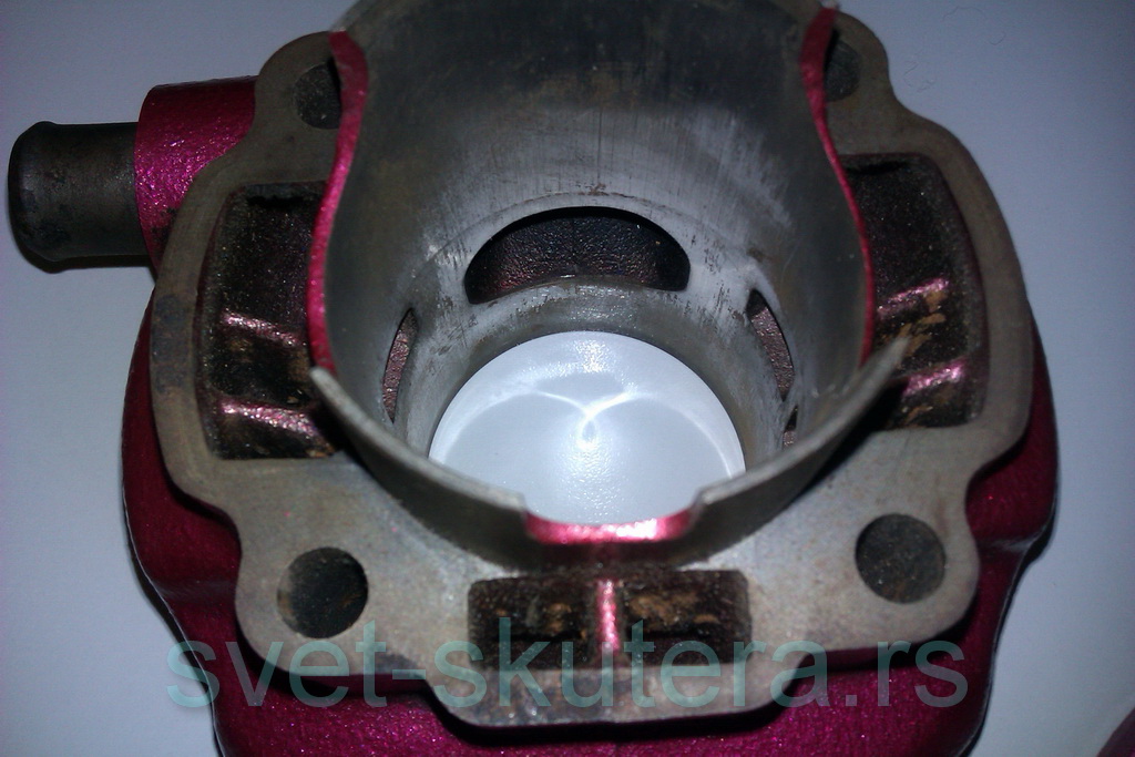

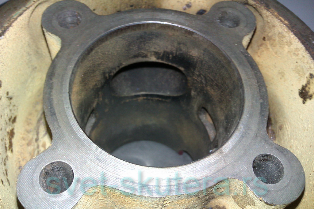

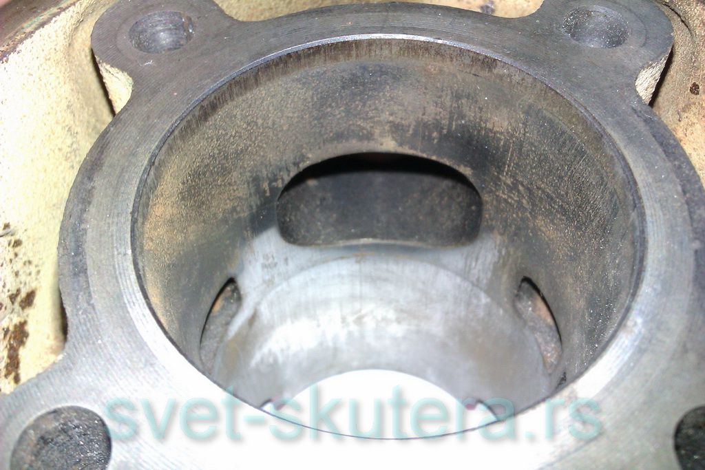

evo slike cilindra

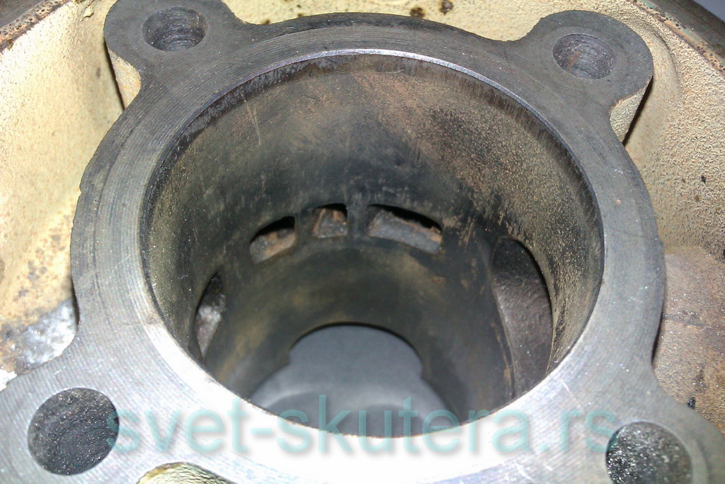

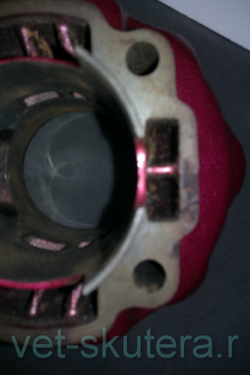

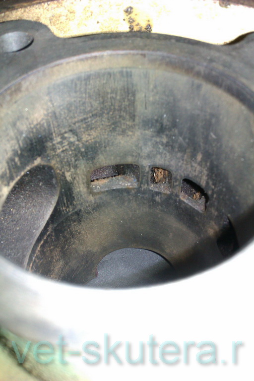

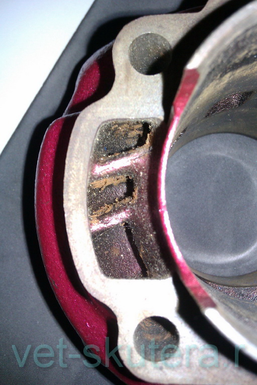

Zapazićemo inovaciju konstruktora gde se po prvi put pojavljuju po tri para prelivnih kanala, dakle ovde imamo primarni, sekundarni i tertiarni preliv, kao i dva boost-a. Povećanjem površine preliva dovodi se veći pritisak na prelivnim kanalima i cilindar postaje bogatiji obrtnim momentom, širi i raspoloživiji u rezonanci..

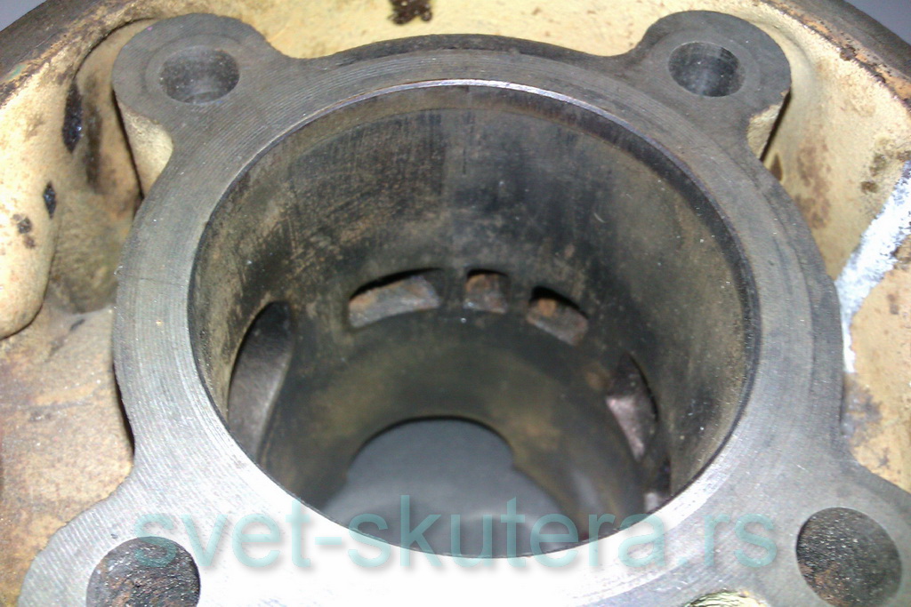

evo slika portova

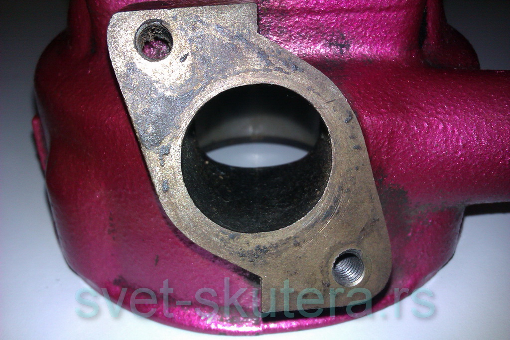

Zapazićemo da izduvni kanal ima širinu od svega 61% promera, ali i visinu kojom definiše ugao od 200 stepeni. Sada postaje jasno da su konstruktori ovoga puta uskladili izduvni kanal prema površini preliva, jer je ima u izobilju, da bi cilindar radio na 10k obrtaja.. U protivnom bi ovaj cilindar mogao da se ponese i na 12 -13k bez problema, gde bi isporučio snagu kao ostali HE cilindri.. Međutim ne smemo da zaboravimo da se radi ipak o GUS-u koji nema taj koeficijent hlađenja bez obzira što je LC, i da je ovakav koncept odličan za ulične trke i kratka ubrzanja... Mnogo više vredi imati cilindar usklađen i jak na realnim obrtajima nego koncept koji je u razroku na 13-14k, a da za njega ne možemo da ispratimo ostale periferije...

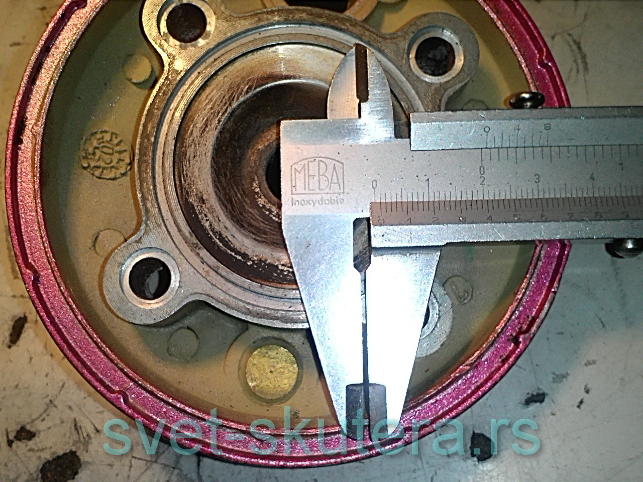

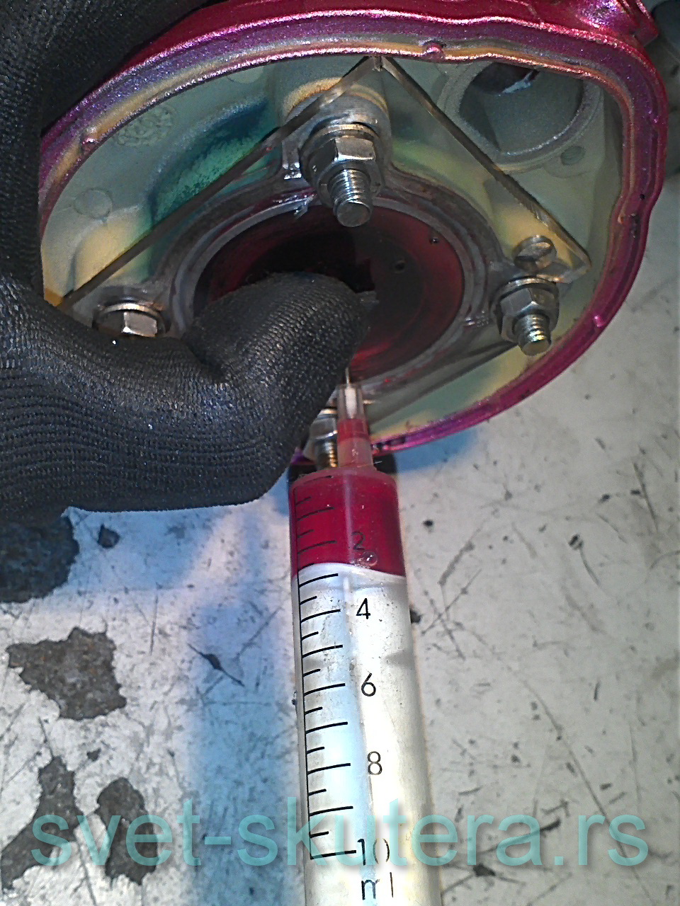

evo i glave , premeriću koja je zapremina, mada nam to ne znači ništa ukoliko ne znamo zakrivljenje čela originalnog klipa.. ajd u nekim narednim kalkulacijama je ok, kada se radi postavka za neki drugi tip klipa, ali ne znamo kako je to fabrika predvidela
