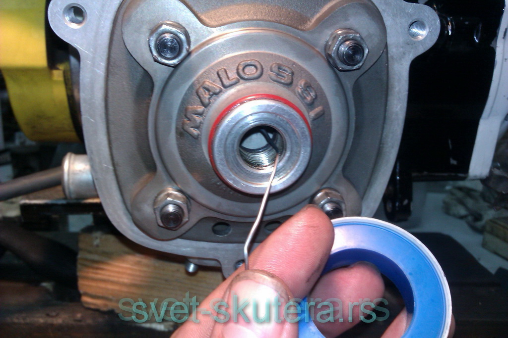

Moj primerak o kome je ovde reč je MHR Team2 77cc , evo i njegove marketinške fotografije..
Kao što se na slici vidi sve ovo dolazi sa njim u kompletu, cilindar je sa modular glavom i proizvođač daje kraće brezone, jer se ona steže direktno, i matice se nalaze unutar poklopca glave, praktično u vodi, nekolicina zaptivača različitih debljina, od 0,05mm do 0,5mm onaj žuti je 5/100 debljine, igličasti ležaj MHR za koji oni garantuju pouzdanost rada ovog cilindra, i komplet silikonskih zaptivki kao i armirani klingerit za izduv. Ono što je možda najvažnije je debela knjižica u kojoj je sve postupno objašnjeno i naglašeno na šta se mora obratiti pažnja kod sklapanja, prvog paljenja, razrade...

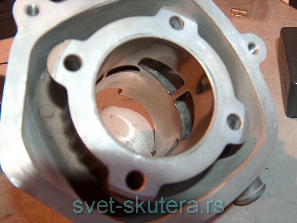

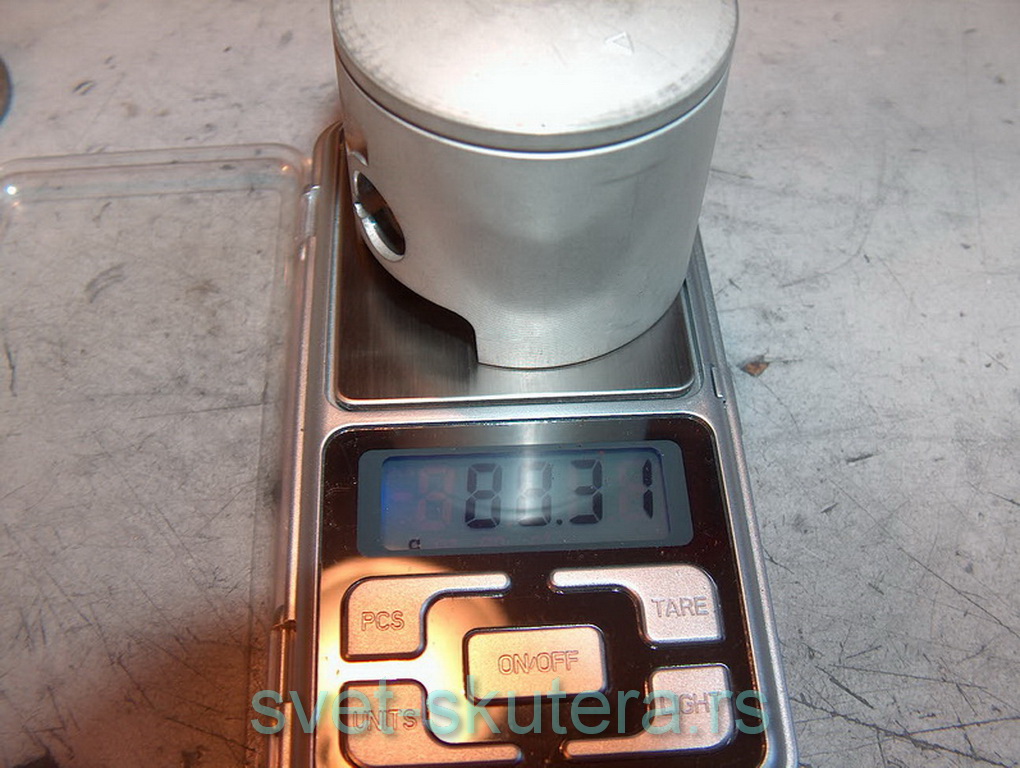

Klip je sive boje, vidi se da je kaljen nakon obrade, međutim nema teflonske košuljice, a i zakrivljenje čela klipa je prisutno, konstruktori verovatno znaju zašto je to tako, za razliku od sličnih proizvoda drugih brendova, na drugoj slici je modular glava, za nju postoji ponuda u Kiesler-u kako sam video u tri verzije sa različitim squish band-om kao i zapreminom, te je vlasniku data mogućnost da cilindar više ili niže pomera, odnosno podešava stepen kompresije prema zapremini glave koju aplicira za različite staze i uslove vožnje...

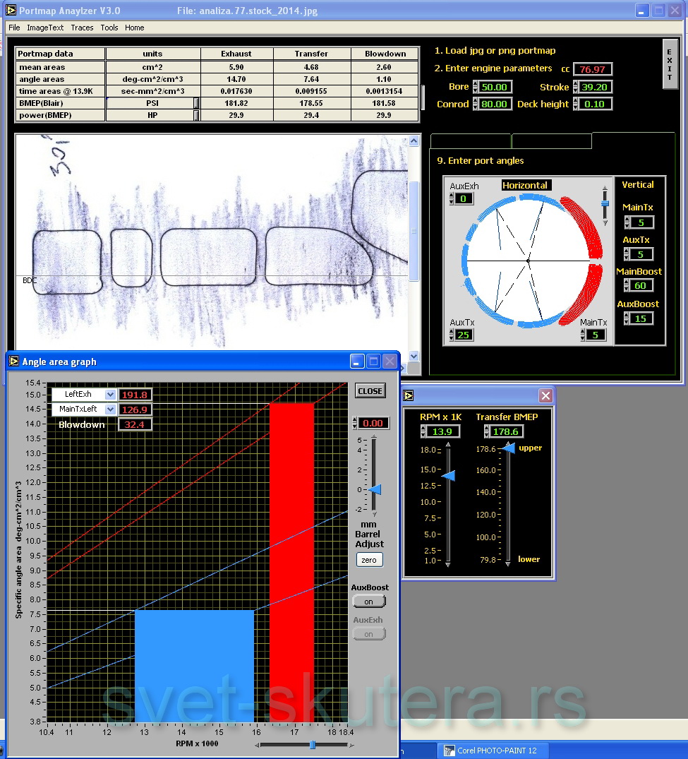

i najzad portmapa, postovaću vam originalnu iz knjige sa merama, i svoju na osnovu koje smo radili analizu
iz koje proizilazi da je ovaj cilindar najspremniji na 13900 rpm-a, sa C=0,1mm parametrom jer se jedino tako dobija traženi squish od 0,50mm koji sam merio gore na slici, usklađenim pritiscima od 182 PSI-ja na kojima isporučuje celih 29,9 HP-a

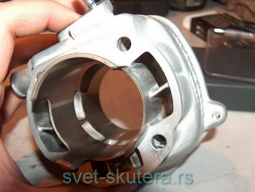

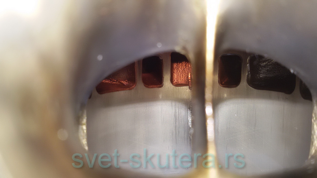

ako pogledamo pritisak na transferima uvidećemo da je on 142 PSI-ja što i nije tako jak razrok u odnosu na izduv i rezonanciju, a to su dobili upravo povećanjem površina transfera, i jasno je da je otuda nastao projekat T7.. MHR nije pakovao klip sa ravnim čelom već je odlio cilindar sa sedam kanala, koji ako se dobro zagledamo u nizu predstavljaju jedan skoro neprekidan koncept.. jasno postaje i zašto je due+ projekat težio ka 3+3 transfera, i očigledno je da više snage može da se dobije, ali da se ne gubi toliko na linearnosti isporuke..

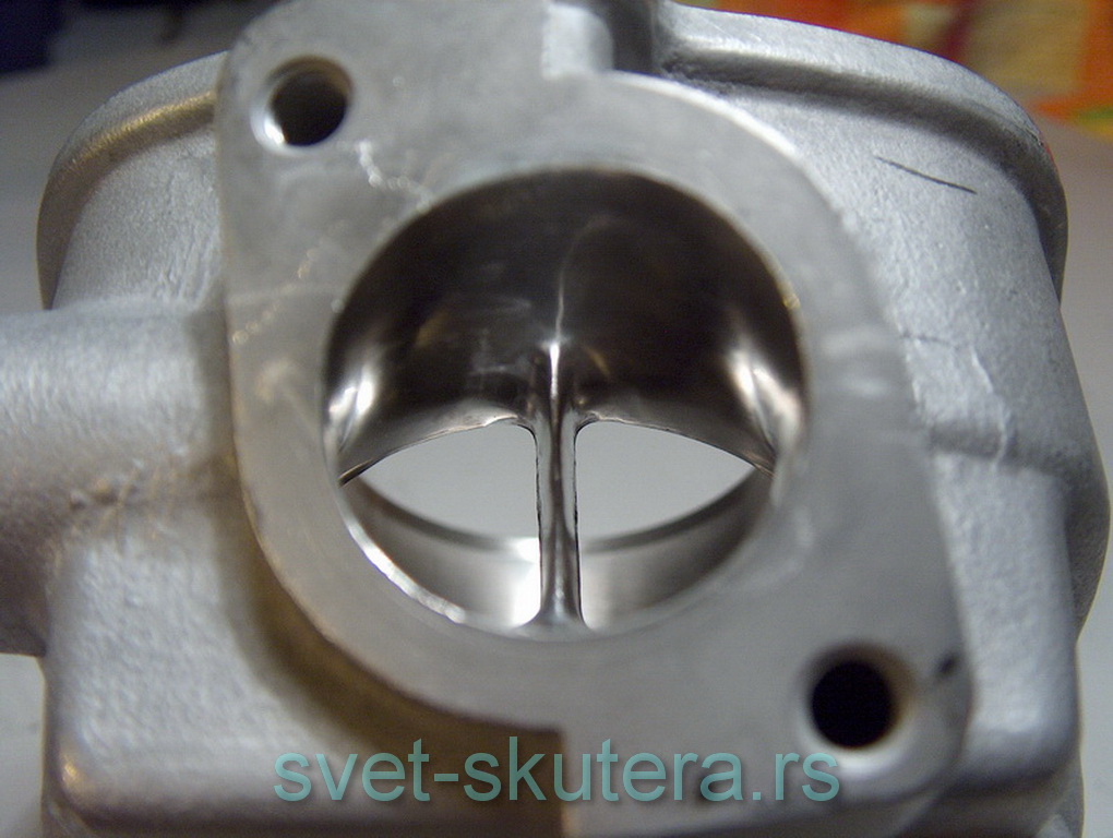

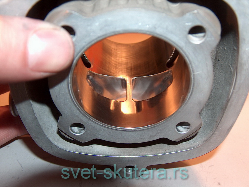

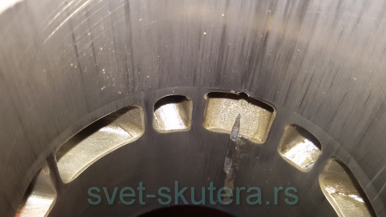

ono što mene konkretno boli u ovom projektu je da se sastav karike na klipu nalazi tačno gore, i da prelazi preko centralnog boost kanala. verovatno je ranijih godina taj sastav prelazio po stubu između nekada dva boost-a, pa naknadno klip nije reprojektovan, dok sa druge strane, i nema baš mnogo prostora gde bi on mogao prolaziti.. stoga je proizvođač dodatno naveo da se ivice sastava ručno bruse pod uglom od 45 stepeni kako ne bi zapinjali o ivicu početka i kraja kanala...

Team2 koncept koji je malossi izbacio kao naslednika Team1 cilindra sa dva boost-a u mnogome menja postavke balansa kanala boost-a, transfera i izduvnog po pritiscima i po rezlutatu.
aux boost-i ne samo površinom već i uglom uprskavanja donose promene, moja greška je što sam i njih tretirao kao 65 stepeni vertikalnog uprskavanja, a zapravo su svega 15-20 stepeni, što vidimo na slikama
tako da uz minimalne korekcije i horizontalnog ulga imamo zamalo spregu svih pritisaka na 180 PSI
