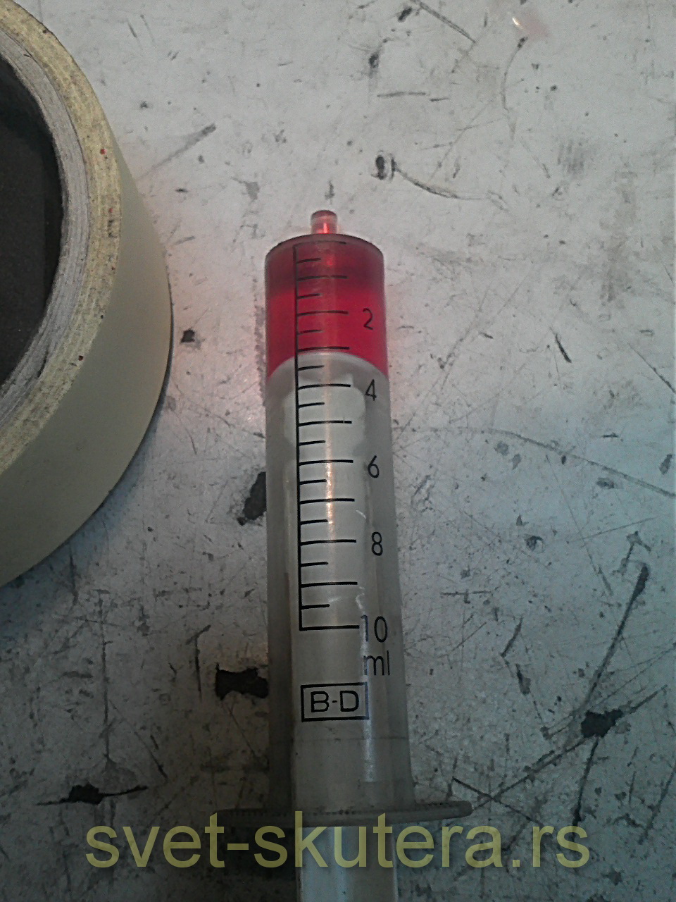

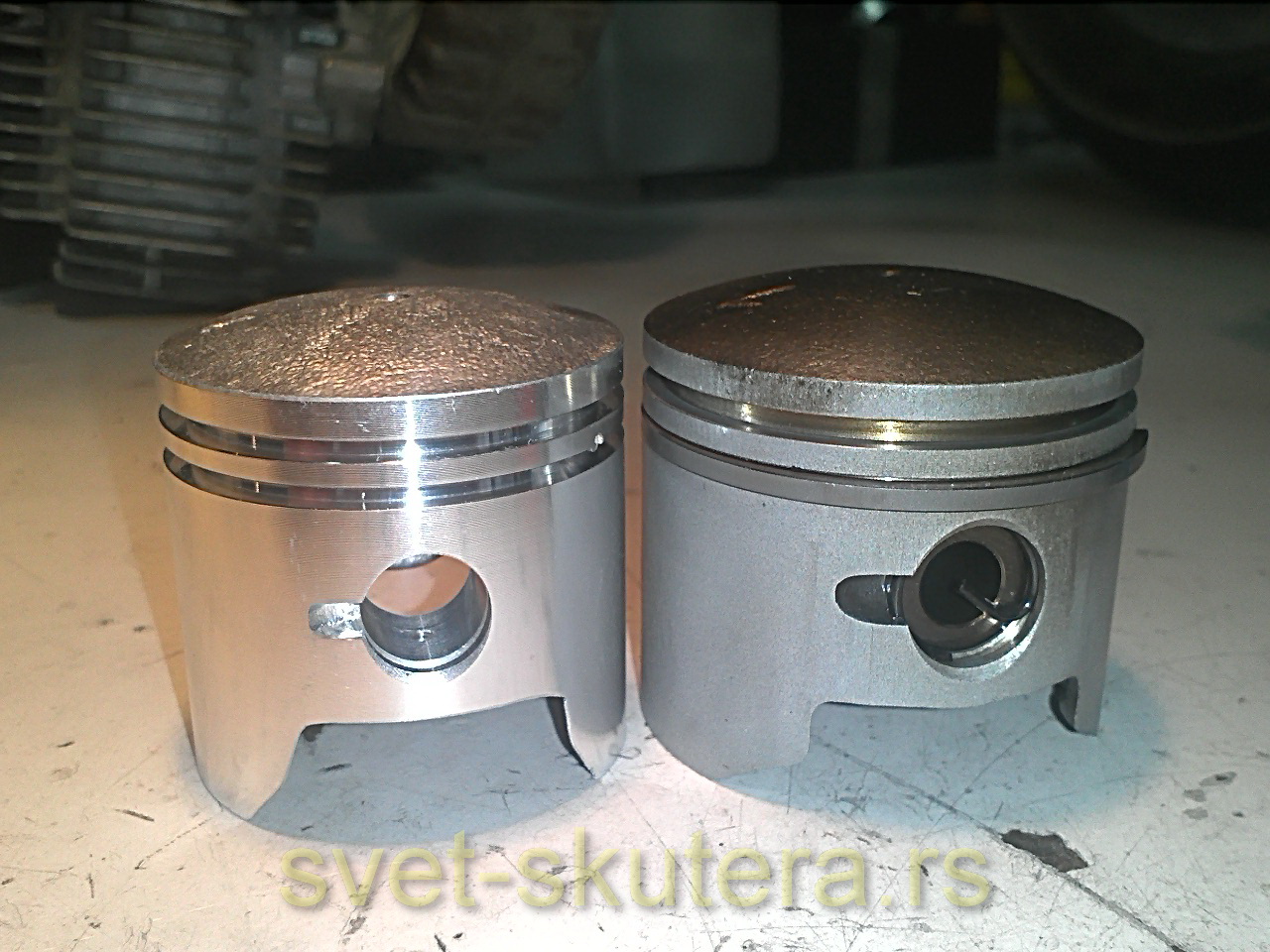

uspešno sam pazario kit za pocket-a sa 40mm klipom koji nosi 10mm bolcnu i tu diplomirao na svom umeću, mogao sam premeriti ovaj cilindar pre poručivanja, ali eto umislio sam da su svi originali 40 a ti kao Big Bore kompleti 44mm i da se oni kupuju posebno...
evo slike, ovaj prljavi je stari 44mm a taj novi je 40mm.. deluje kao da je jedan malo višlji međutim slikao sam iz tako nekog ugla pa samo deluje..
premerio sam zapreminu ove glave, Gogi-jevom metodom ulivanja, nije to baš napreciznije, malo sam zagrejao ceo cilindar industrijskim fenom da mi 2T ulje bude ređe i da se javi malo brže po ivicama.. u svakom slučaju dobio sam 7ccm-a što je malo više nego kod manjih cilindara...
Posted Image Posted Image Posted Image
to bi tako i logično bilo da je isti hod jer 44mm klip donosi 49ccm-a, zaista sam poludeo tražeći podatke za ove male sprave, uglavnom se sve samo prodaje, nekoliko tuning shopova za pocket-e deli vrlo malo informacija...
u klipovima vidimo isto male razlike, naime 44mm dolazi sa 12mm bolcnom i za njega ide radilica sa klipnjačom u koju ulazi veći igličasti, dok je za manje komplete predviđena klipnjača sa igličastim za 10mm bolcnu.. Karike su isto drugačije 44-ka nosi 2mm debele gusane crne karike, dok mala verzija nosi 1,5mm .. isto tako čelo klipa na 44mm je u zakrivljenju od čak 4,3mm dok je kod malog 40mm klipa ono svega 3,4mm pa je tako i korigovan stepen kompresije

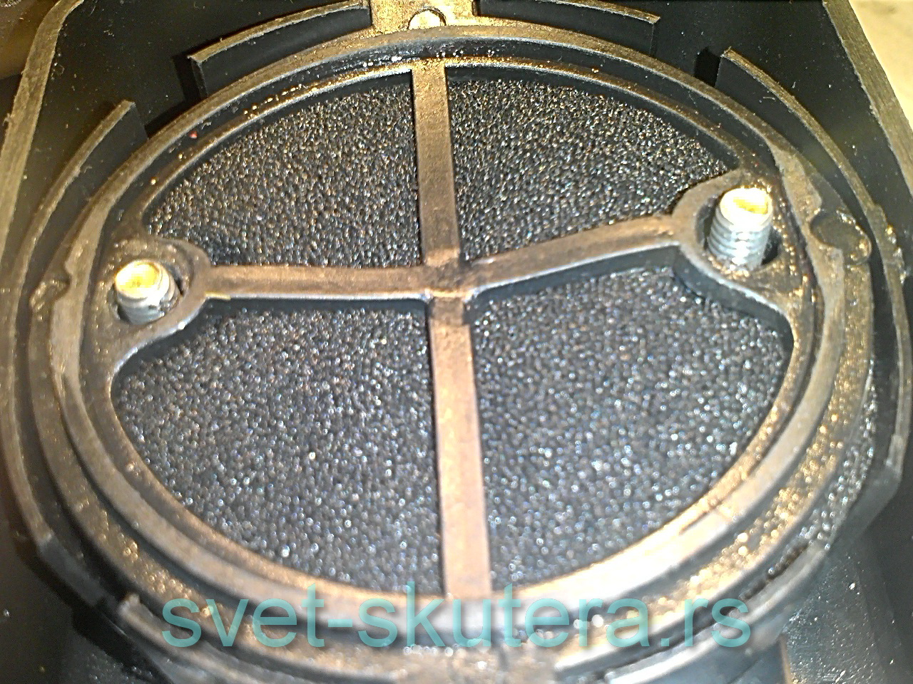

Rešio sam da pregledam ovaj filter ponovo i testiram šta dobijam ako umanjim dolaz vazduha, začepio sam obe rupe, i mašina radi kao da se ništa nije desilo.. posle toga otvaranjem vidim da u samoj kutiji osim sa spoljne vazduh može da ulazi i sa unutrašnje strane, sad je već jasno zašto se toliko i dere, tu nema prigušenja zvuka..
ubacio sam dva reda filter sunđera za probu, i od teflon trake isekao plastiku i sa unutrašnje strane zatvorio ulaz vazduha na tim mestima... sa svih strana sam prekontrolisao kako je filter nalegao na telo karburatora i deluje sve ok..
sada sam dobio da na srednjoj poziciji igle nešto bolje radi ali još uvek mršavo, dok na punom otklonu i dalje osciluje.. vratio sam iglu na predposlednji podeok, i dobio fini odzuv na svim otklonima bez pardona... pun gas je još uvek u oscilacijama i to nije dobro...
