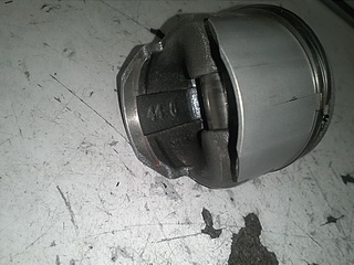

uspešno sam pazario kit za pocket-a sa 40mm klipom koji nosi 10mm bolcnu i tu diplomirao na svom umeću, mogao sam premeriti ovaj cilindar pre poručivanja, ali eto umislio sam da su svi originali 40 a ti kao Big Bore kompleti 44mm i da se oni kupuju posebno...
evo slike, ovaj prljavi je stari 44mm a taj novi je 40mm.. deluje kao da je jedan malo višlji međutim slikao sam iz tako nekog ugla pa samo deluje..
premerio sam zapreminu ove glave, Gogi-jevom metodom ulivanja, nije to baš napreciznije, malo sam zagrejao ceo cilindar industrijskim fenom da mi 2T ulje bude ređe i da se javi malo brže po ivicama.. u svakom slučaju dobio sam 7ccm-a što je malo više nego kod manjih cilindara...
to bi tako i logično bilo da je isti hod jer 44mm klip donosi 49ccm-a, zaista sam poludeo tražeći podatke za ove male sprave, uglavnom se sve samo prodaje, nekoliko tuning shopova za pocket-e deli vrlo malo informacija...
u klipovima vidimo isto male razlike, naime 44mm dolazi sa 12mm bolcnom i za njega ide radilica sa klipnjačom u koju ulazi veći igličasti, dok je za manje komplete predviđena klipnjača sa igličastim za 10mm bolcnu.. Karike su isto drugačije 44-ka nosi 2mm debele gusane crne karike, dok mala verzija nosi 1,5mm .. isto tako čelo klipa na 44mm je u zakrivljenju od čak 4,3mm dok je kod malog 40mm klipa ono svega 3,4mm pa je tako i korigovan stepen kompresije
vidimo da se ovaj BB klip u mojoj situaciji već vrtio podosta i da mu je telo u suknjicama potrošeno za 13/100 ispod nazivne mere, dok je u originalu bio 6/100 ispod nazivne, što očitavamo u telu 44-6

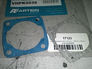

pošto sam uspeo da pocepam zaptivač ispod cilindra, sleduje mi izrada novog... debljina ovog je 0,5mm i on figurira u podešavanju C parametra cilindra kao i stepena kompresije...
nemam 0,5.. poslužiće i 0,3mm .. sledi izrada drevnom metodom.. sreća pa sam na ovom novom od 40mm dobio i zaptivač, ali pošto ga šaljem nazad u VP moram i njega da vratim, tako da ga koristim samo kao šablon ua izradu.... evo ga kao iz prodavnice

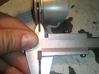

i sad sledi patent zvani čik proveri koliko je klip sišao ispod DMT-a.. prvo sam se poslužio tinol žicom debljine 2mm.. pošmirglao sam je na ravno i gledam u tu crnu tačku.. nikakva je ovo metoda ali evo zna se da je klip ispod DMT-a na 1,5-1,8mm
//////////////////////////////////////////////////////////////////////// nula nula šest //////////////////////////////////////////////////////////////////////////////
#28 Mario
Posted 03 March 2015 - 21:14
i nakon toga samo izmerim squish, umalo nisam ubo tinol debljine 3mm, jer sam očekivao da će biti nešto preko 2mm, i daj samo prvo da probam 2mm debelu žicu kad ono 1,1mm ... ovde je sada već sasvim jasno da je toliko jako zarivljenje čela klipa (4,3mm na 44mm prečniku) , da squish band ni slučajno ne prati taj ugao... najverovatnije je klip u ivici niži ali se u jednom mestu čelo podiže do 1mm, dok sa druge strane u centru postoji taj veliki otvor koji prati liniju svećice, tako da mi preostaje samo levo ili desno od toga da merim...

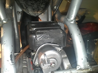

dalje rečio sam da skinem taj filter vazduha i karburator... da prverim u kakvom su stanju lamelice i da očistim karburator, filter, dizne.... i imam šta da vidim... filter je sunđer od matičnih ploča.. da li je to u originalu tako ili je neko pakovao nemam pojma...
karburator je tunign verzija promera 13mm... ejj uz BB ide i oversize karburator, HUAYI... poznat brand sa istoka, mislim nešto nalik Dell-u .. ?!?
i idemo kontrola primarne kompresije.. svećka uvrnuta, guma na izduvnom kanalu od skutera... morao sam da se poslužim stolarskom stegom jer nisam hteo da bušim još jednu rupu na gumi i ploči za ovu zgodu... skuter ide naglavačke.. mnogo je mogućnosti sa ovim prdavcima zaista..

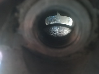

izmerio sam i dubinu izduvnog kanala u cilindru i on je u nekoj sredini 24mm
i uspeo da poslikam koliko klip silazi u DMT ispod izduva.. hah baš sam dosadan, al nervira me jer će analiza biti bezveze.. dakle nešto ispod debljine žice od 2mm... čudo su ove kamere na telefonima može da se fokusira kroz otvor svećice

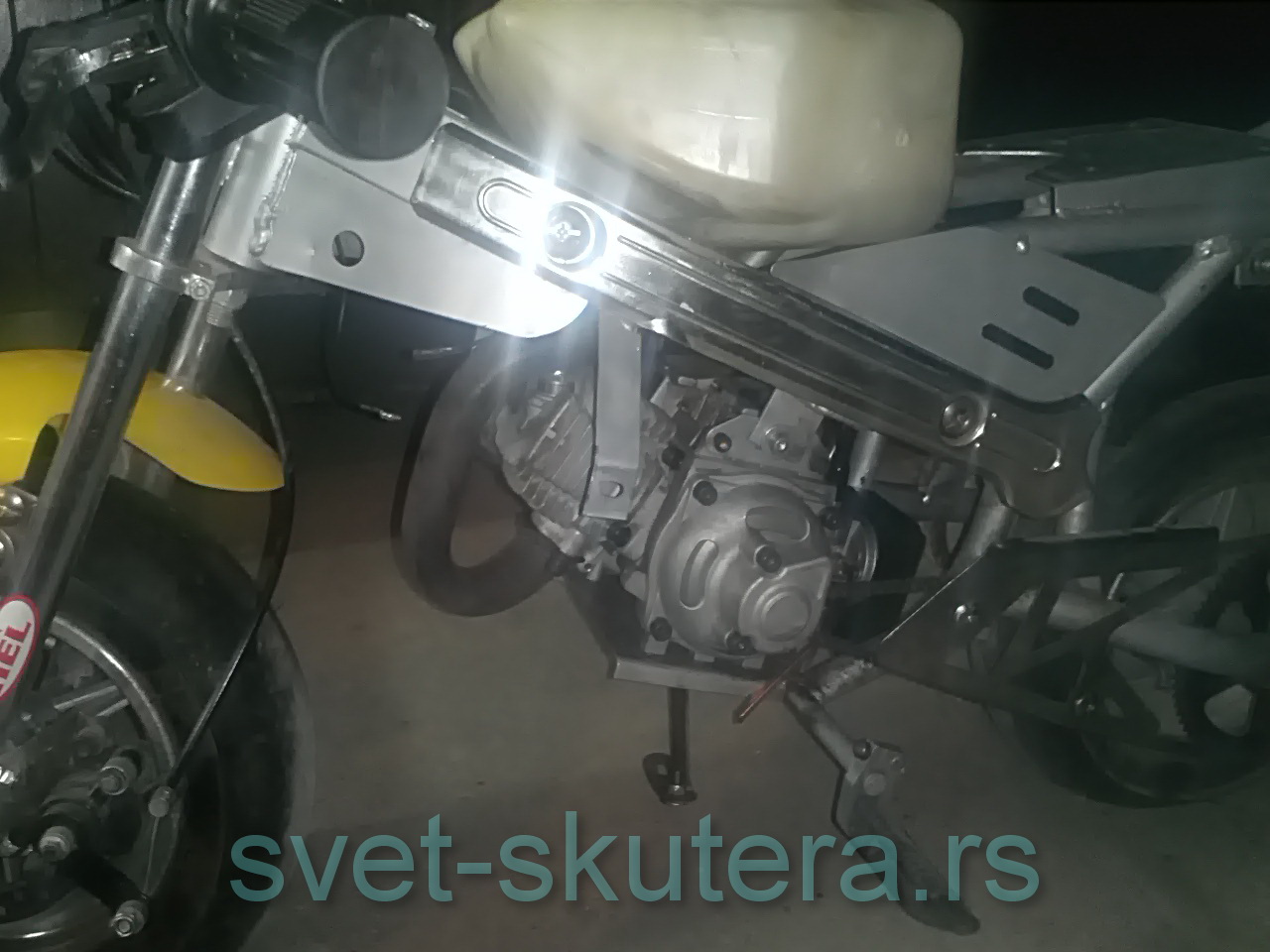

dalje kada mi je već mašina na stolu odlučio sam da proverim kvačilo... patent je vrlo jednostavan, na osovinu zvona kvačila dolauzi odmah lančanik , u mom slučaju je sa 6 zuba, ta osovina prolazi kroz 6203 ležaj, i preko lančanika dolazi maleni poklopac, u kojem je mali ležaj kao kod kineza u dekli...
na prvi pogled mi se učinilo da su dosta lagane lamelice, viđao sam raznih kvačila po netu, pa čak i one što su nalik 2G polini-ju sa skutera, ovde vidimo da su sve opruge planski istegljene, mora biti da je visoko kretao... sa druge strane utrošenost lamela je samo delimična, još nemaju ni potpuni grip... da li je ovo original ili je neko već menjao ne znam...
