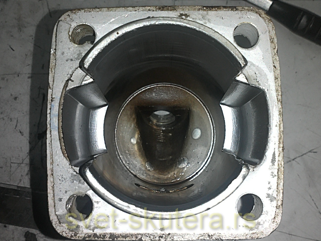

na slici vidimo oba GUILONG je mali 40mm, a CHAOJING je big bore 44mm

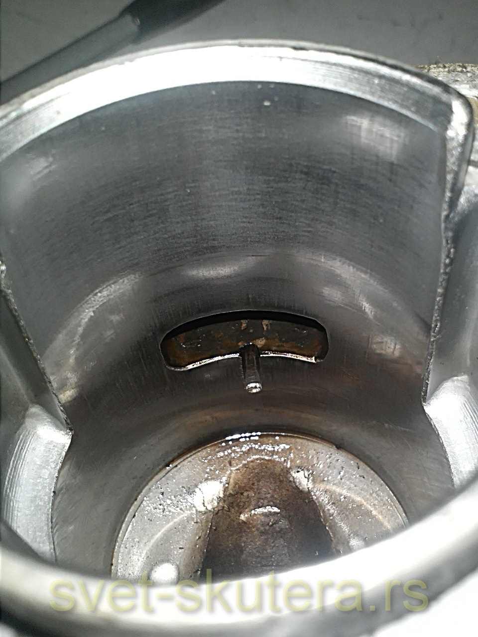

Ono što je interesantno primetiti je da je ovaj cilindar nešto drugačije koncipiran od svog mlađeg brata 40mm, da je izduvni kanal nešto uži i višlji kao i da ima jednu liniju koja je udubljena u telo cilindra nekih 2-3mm a visine je nešto oko 10mm... Njen uticaj je neko ovde planirao, pa ćemo imati kasnije prilike da se upoznamo sa ovim kineskim tuning fazonom...

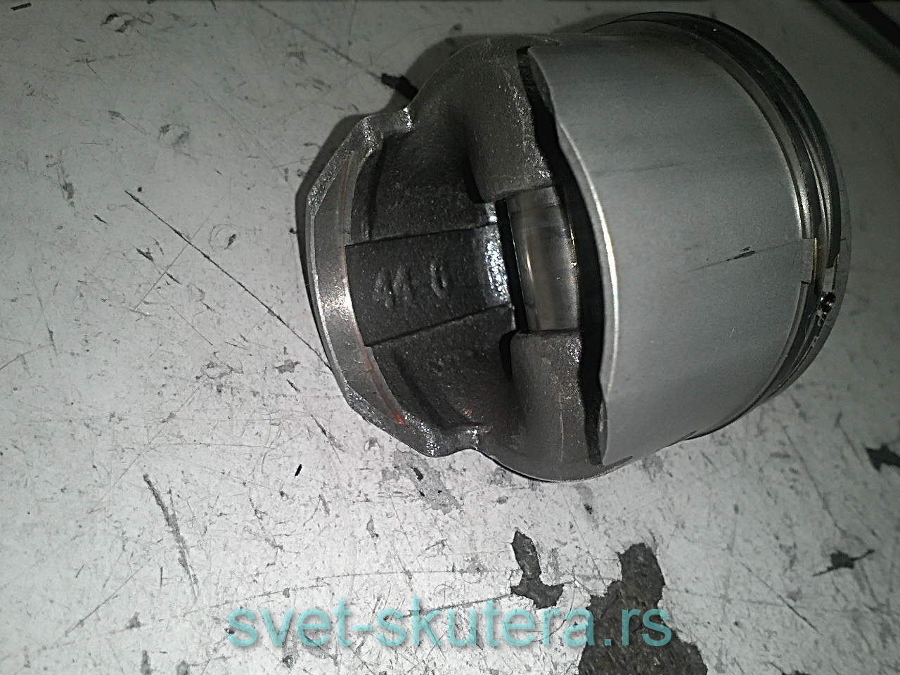

KLIP

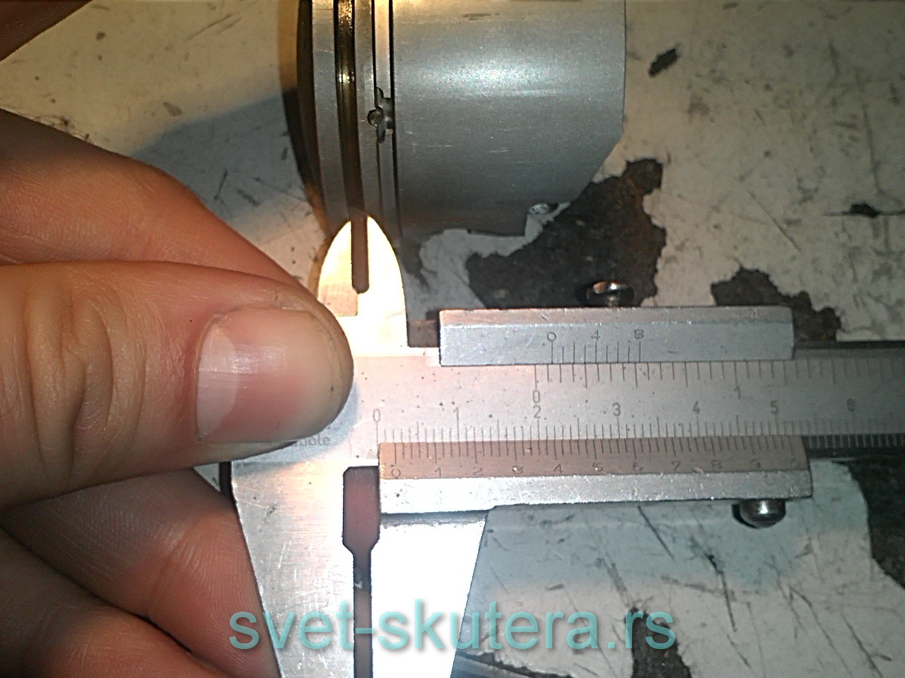

desno na slici je klip od 44mm mašine,, koji ima bolcnu 12mm.. Ovo je jedina i ujedno prva velika prepreka gde ne može tako jednostavno da se izmenja kit u maloj verziji koja ima radilicu sa klipnjačom za igličasti i 10-ku bolcnu.. isto tako ovde ne može da se ubaci mali klip osim da se sad ne pojuri negde redukcioni igličasti ležaj sa debljim iglicama.. Na sebi nosi dve gusane karike debljine 2mm i ima visinu čela od neverovatnih 4,3mm.. Vidimo da je u klipu utisnuta oznaka 44 -6 što znači da je on 6/100 manji od svoje nazivne mere 44mm u suknjicama kada je naravno nov...

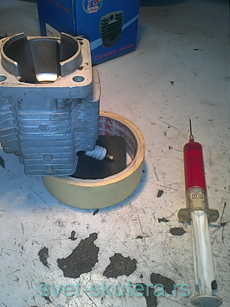

GLAVA

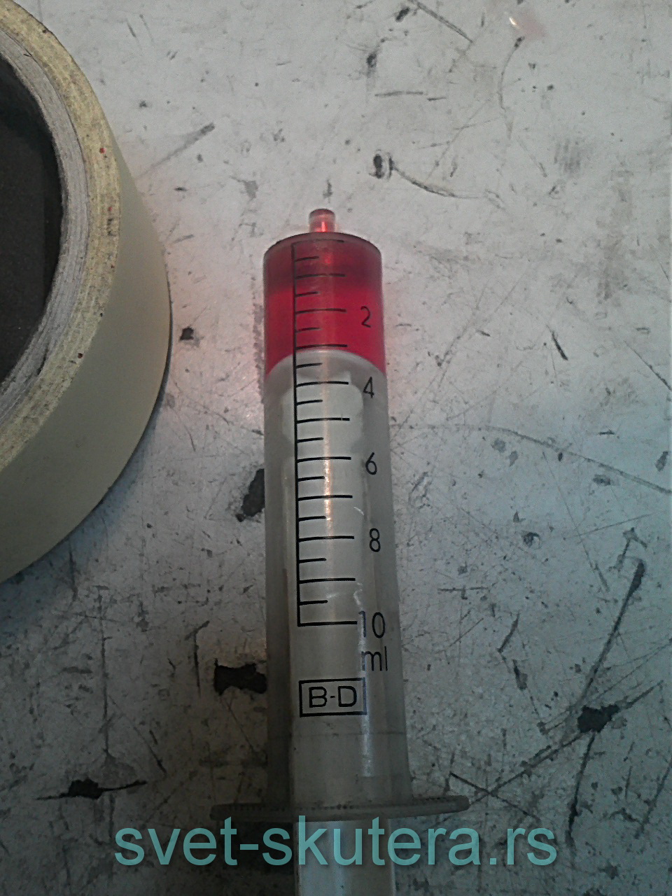

zapremina glave je i ovoga puta izmerena metodom ulivanja, i lako može biti neprecizno markirana, squish band je nepravilan kao i kod manje verzije i ne prati zakrivljenje čela klipa, merenje tinol žicom može vrlo lako da zavara u zavisnosti u kom se predelu meri... Zapremina glave je 7ccm i ona će na merenom squish-u od 1mm doneti stepen komresije od 10.34:1

Ovde je portmapa, deo koji je prevučen linijom sam ja simulirao, zapravo vrlo je diskutabilno da li smemo računati ovaj otvor kao ugao izduvnog kanala i kao novu površinu i pored toga što je ona minimalna,.. sama dubina od 2mm navešće nas na razmišljanje da li će gasovi napustiti cilindar kroz taj kanal potpuno ili delimično ili uopšte neče napustiti.. Naravno da to zavisi od pritiska, ali svakako taj kanal tu nije slučajno...
uradio sam nekoliko analiza , pa počnimo od ove prve kao na portmapi gde se ta pruga ne uzima u obzir.. pošto sam sa nekoliko metoda ustanovio da se čelo klipa spušta ispod donje ivice izduvnog kanala za 1,6-1,8mm korigovao sam i C parametar kako bih dobio DMT na meri od 1,7mm ispod donje ivice klipa.. detalji oko tih merenja su u temi gde sam se bavio samim pocketom.
