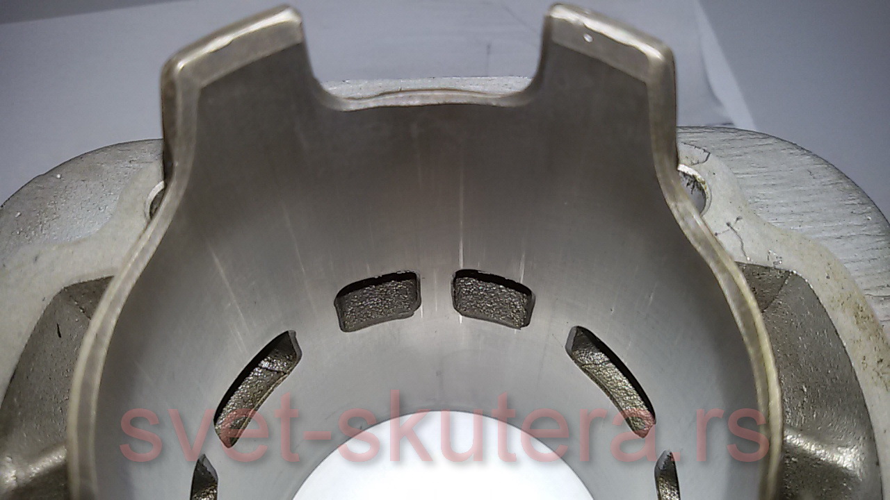

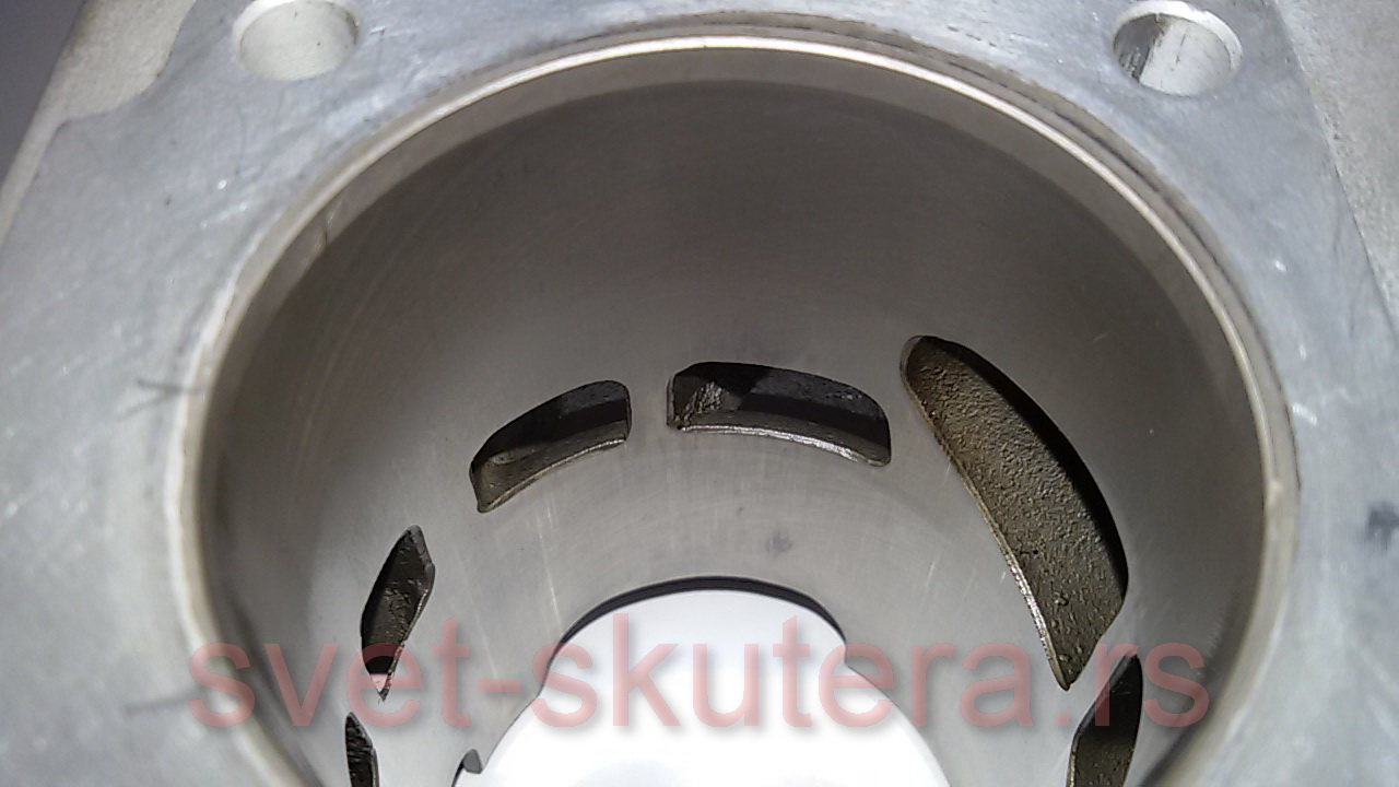

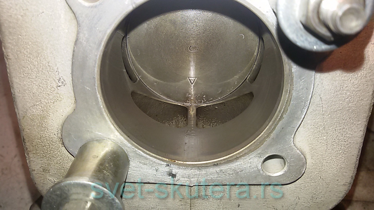

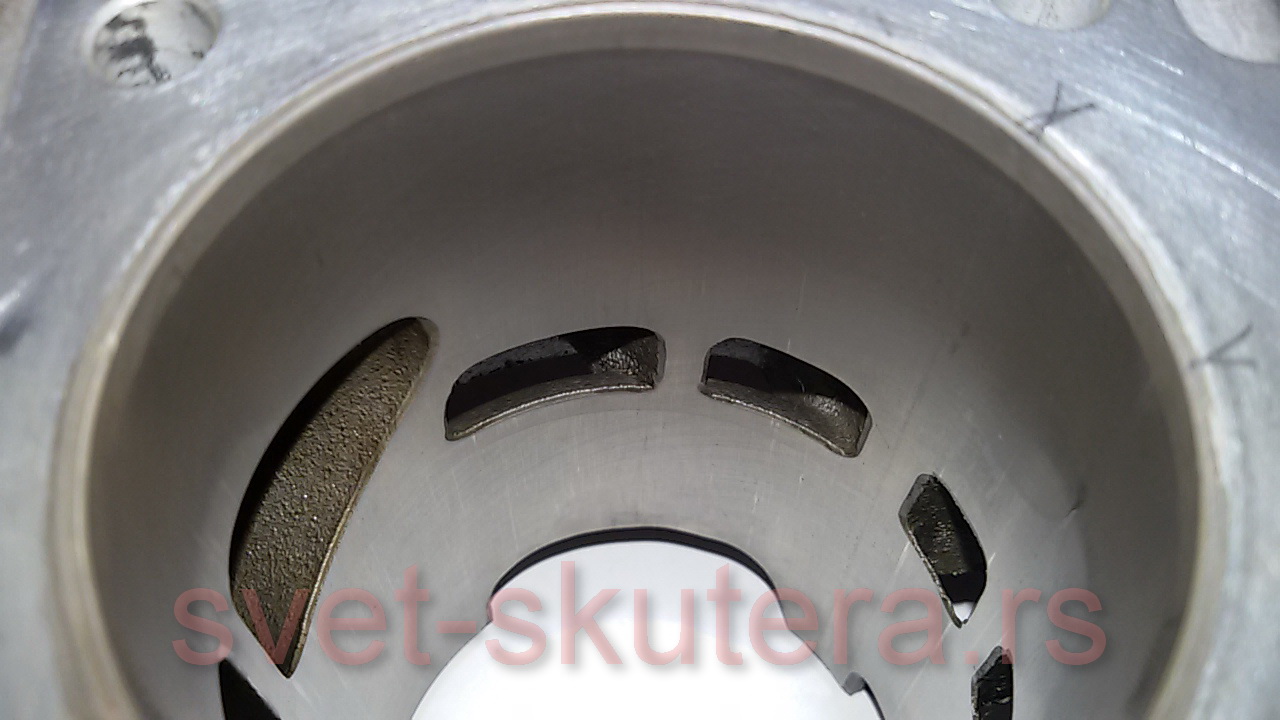

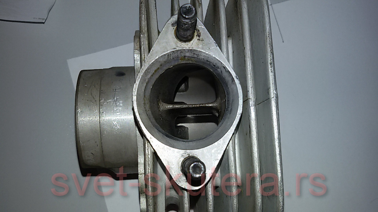

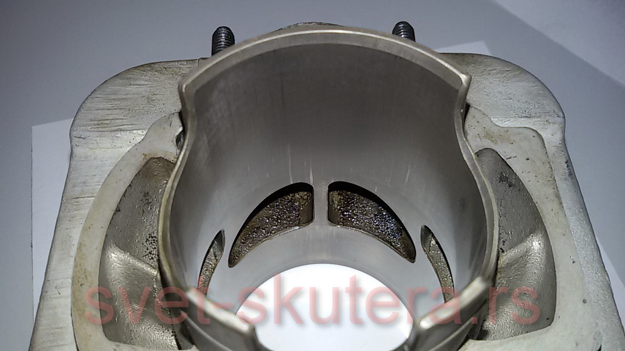

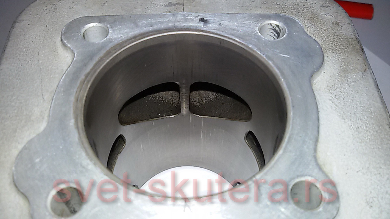

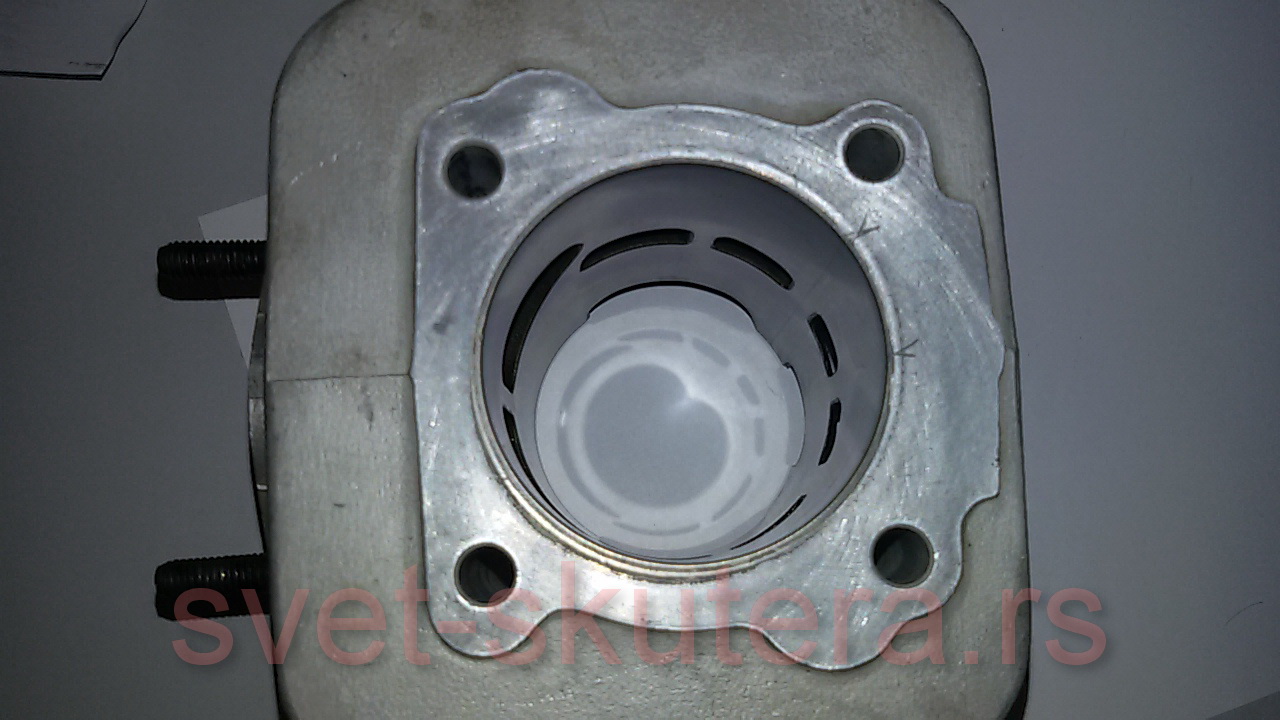

Stigao nam je i primerak MHR racing cilindra za Piaggio AC agregate, zahvaljujući Aci poštaru, Ovaj koncept je stari tip MHR projekta sa dva boost kanala i po dva para transfera, kako ga neki nazivaju T6, mada je to Airsal-ovo ime projekta...

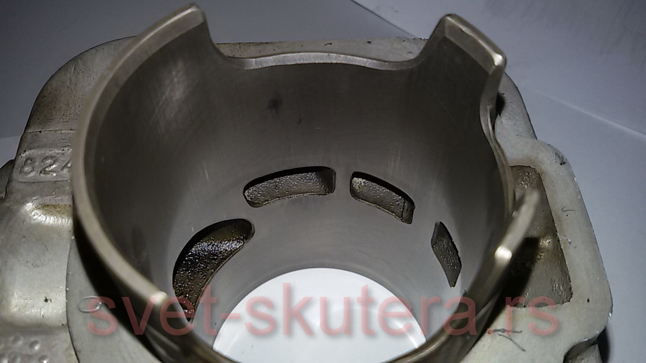

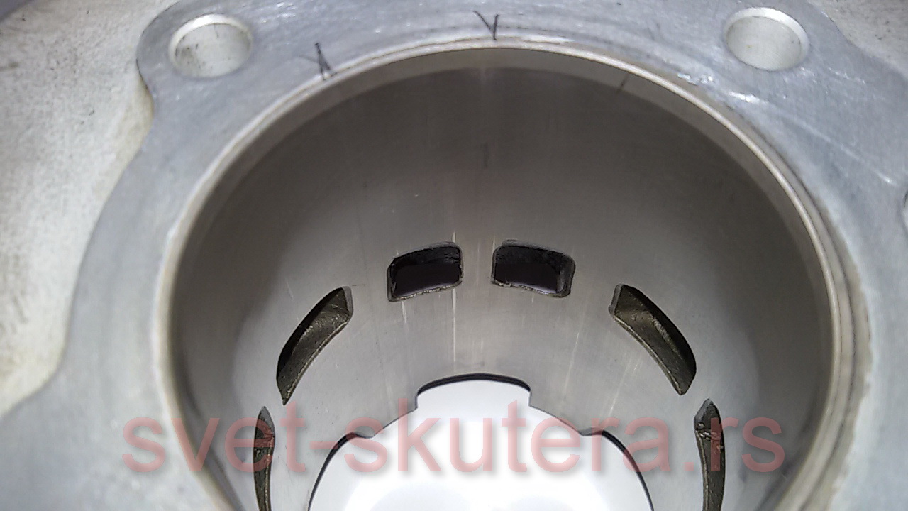

Cilindar je u kvalitetetnoj Alu nikasil izvedbi

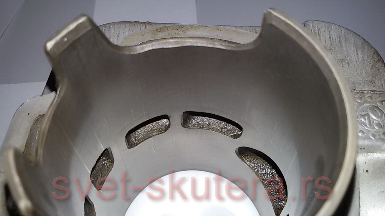

portovi deluju malo mirnije nego istoimeni stariji brat, koji je za LC izvedbu
Priključci deluju sasvim korektno

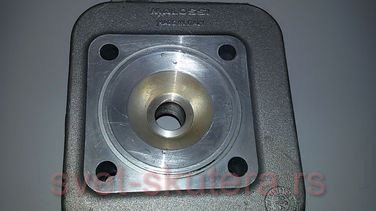

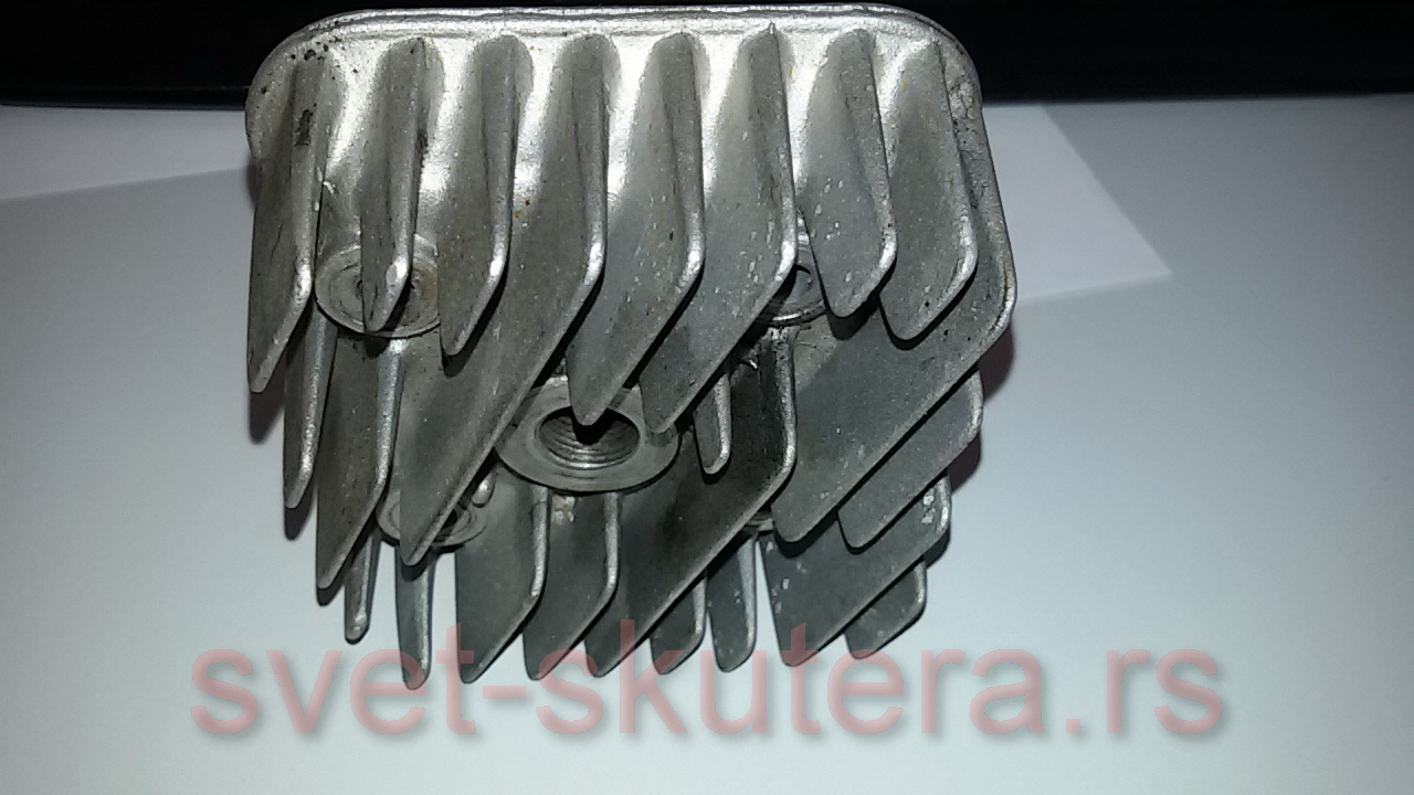

Glava je sa oštrim squish band-om, za visoki stepen kompresije i ima dovoljno velika rebra za hlađenje, znatno kvalitetnije od istoimenih minareli tipova, zapreminu i stepen kompresije ću uraditi naknadno...

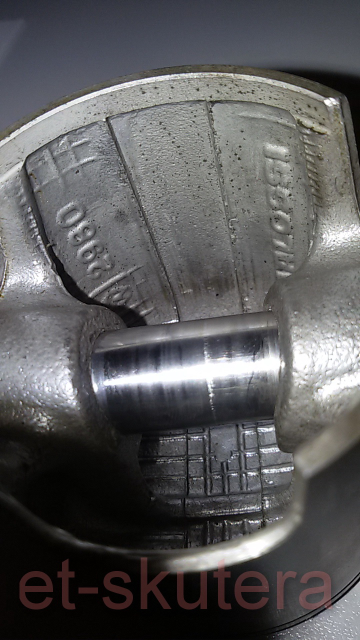

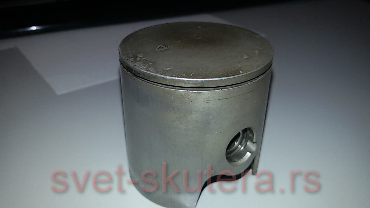

Klip je identičan ostalim MHR Team klipovima, sa jednom tankom hromiranom karikom i sastavom koji u ovom slučaju trči preko stuba između dva boost-a

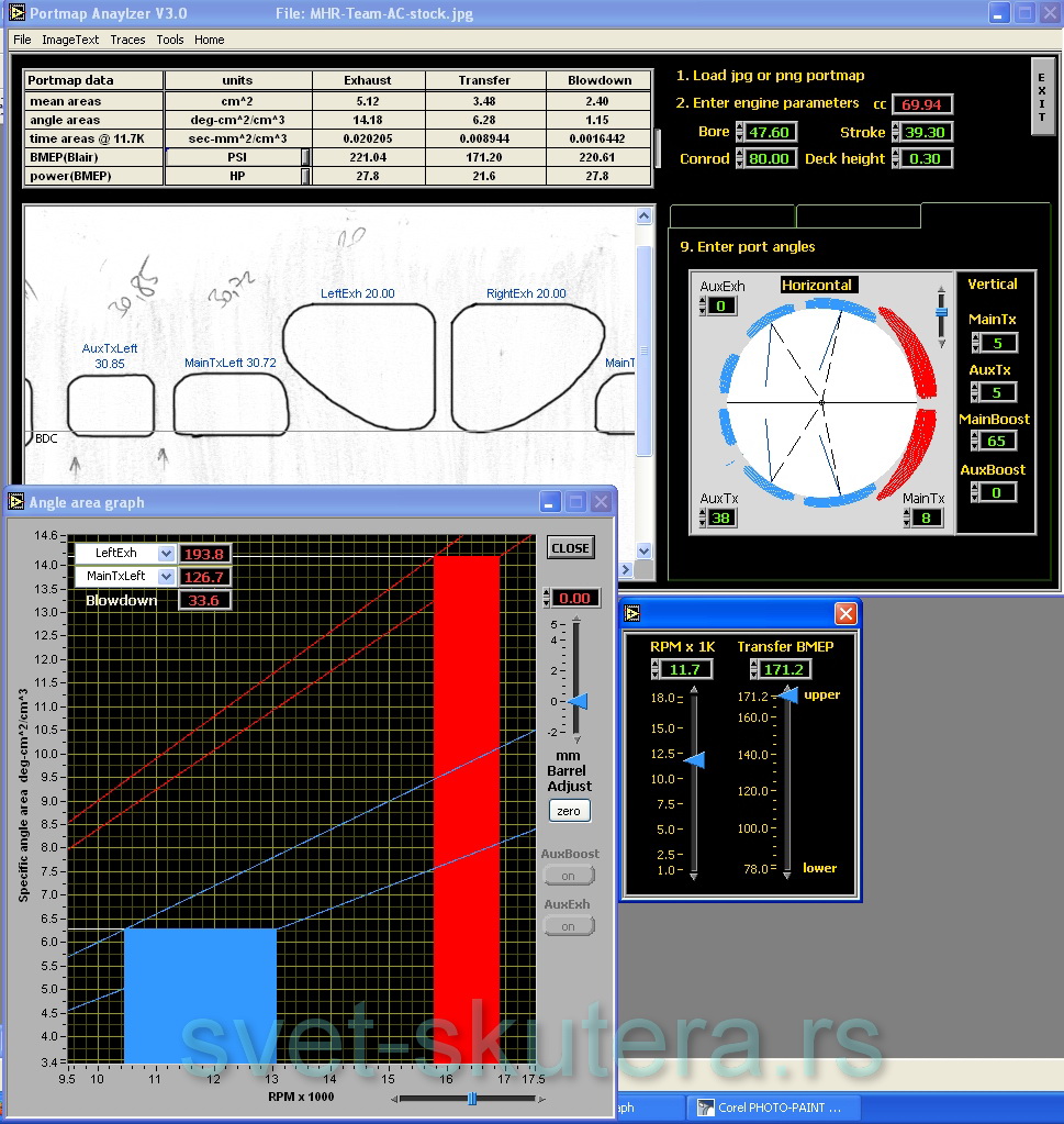

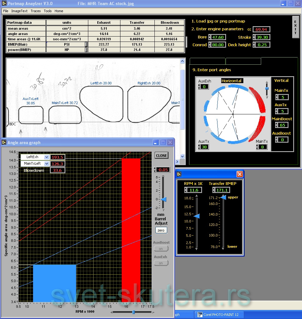

Sledi merenje i kalibracija portmape
Iz koje proizilaze sledeće analize
C= 0,00 mm
Najbolje iskoristivi obrtaji = 10700 o/min
Usklađeni pritisci = 243,76 PSI - Transferi zaostaju sa 182,50 PSI
Kalkulativna snaga = 28,1 KS
Očekivana snaga na vretenu radilice = 23,4 KS
Očekivana snaga na točku = 19,5 KS
C= 0,10 mm
Najbolje iskoristivi obrtaji = 11000 o/min
Usklađeni pritisci = 236 PSI - Transferi zaostaju sa 179 PSI
Kalkulativna snaga = 28 KS
C= 0,20 mm
Najbolje iskoristivi obrtaji = 11400 o/min
Usklađeni pritisci = 227 PSI - Transferi zaostaju sa 173 PSI
Kalkulativna snaga = 27,9 KS
Očekivana snaga na vretenu radilice = 23,2 KS
Očekivana snaga na točku = 19,4 KS
Dosta nizak i agresivan koncept ako gledamo sa aspekta pritiska, preostaje da utvrdimo na kom se stvarno C parametru nalazi klip u GMT i koji stepen donosi sa ovom zapreminom glave...

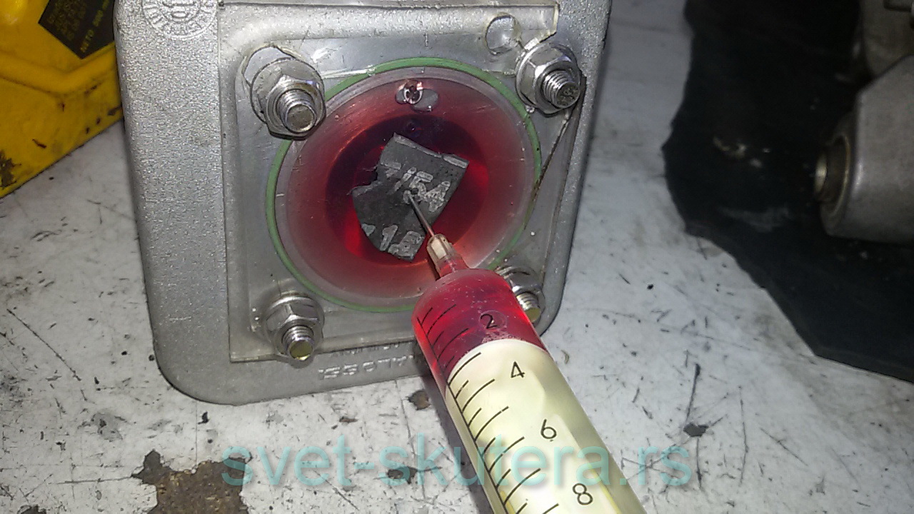

Posted 11 September 2015 - 09:45

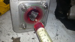

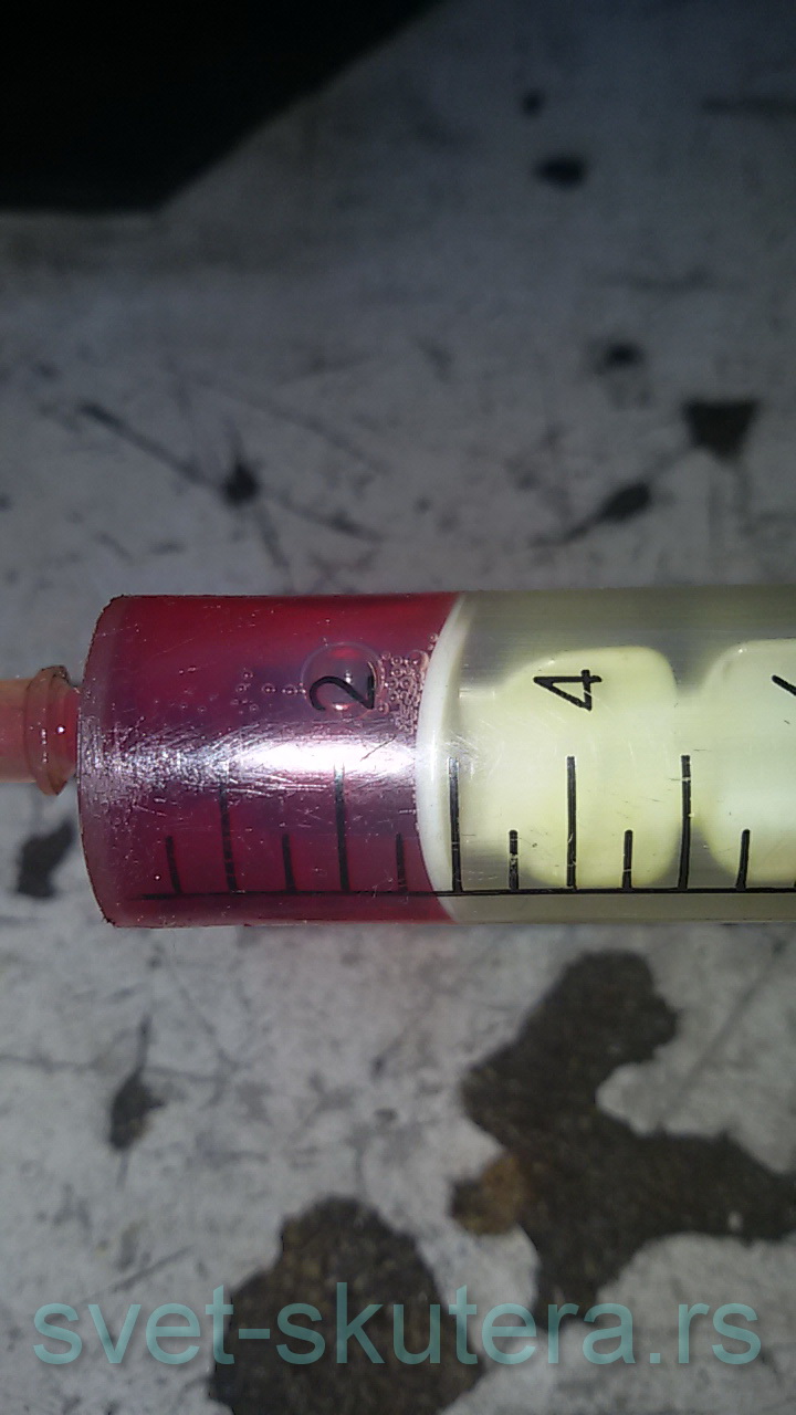

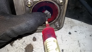

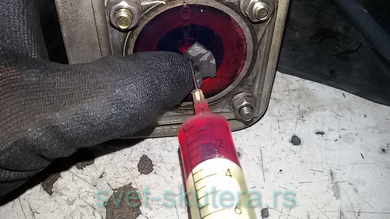

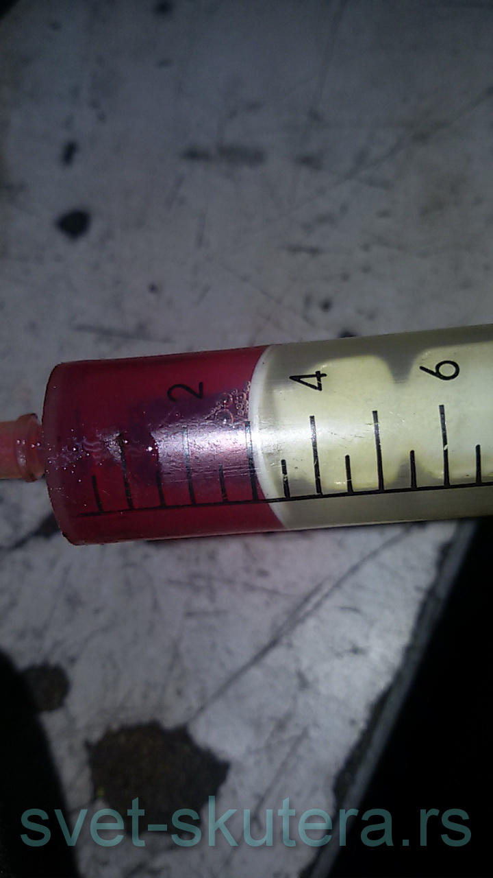

usledila su merenja, MHR Team glava ima zapreminu 7-7,1ccm (moram menjati plastični špric) usvojiću 7,05ccm koliko imaju i druge MHR Team 1 glave
imerio sam i Malossi sport glavu koja bi se mogla upotrebiti u situaciji ako se cilindar diže ili spušta prema potrebi pa da bi se korigovao stepen kompresije, a znamo da sport-ka ima blaži squish band što će doneti drugi-mirniji rad mašine i nešto više obrtnog momenta na manjim obrtajima... dakle njena zapremina je 6,6ccm

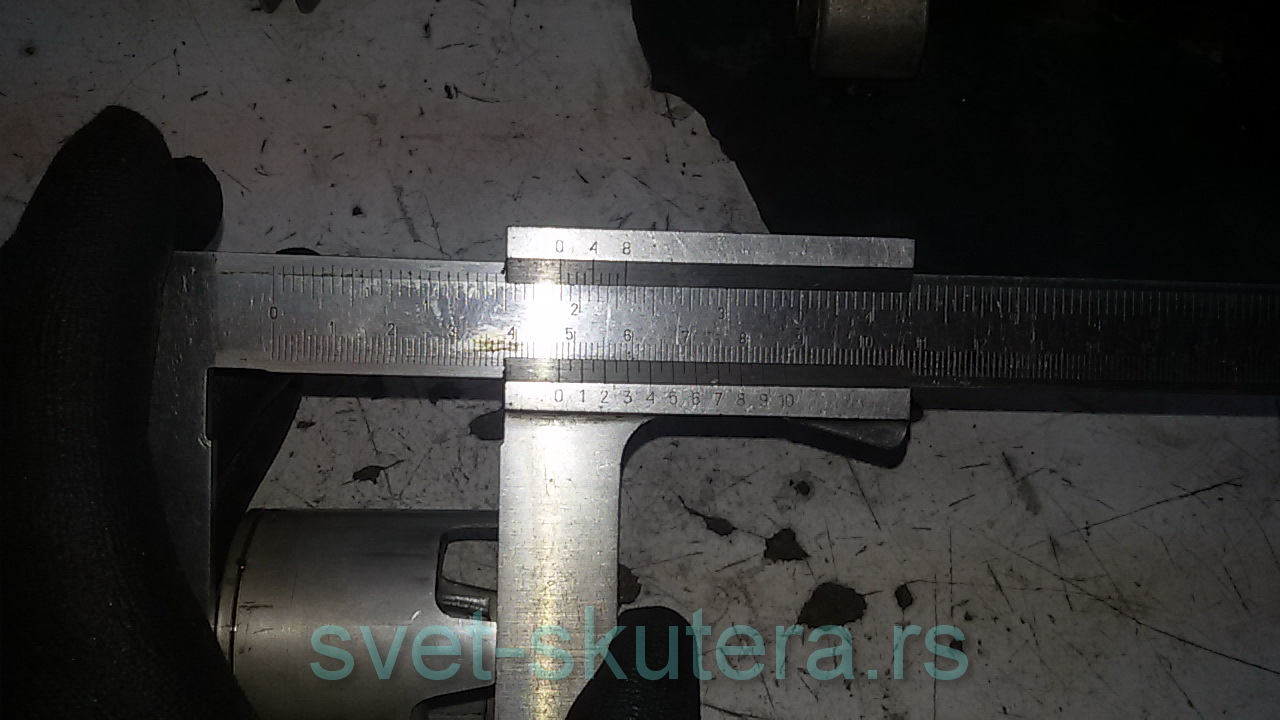

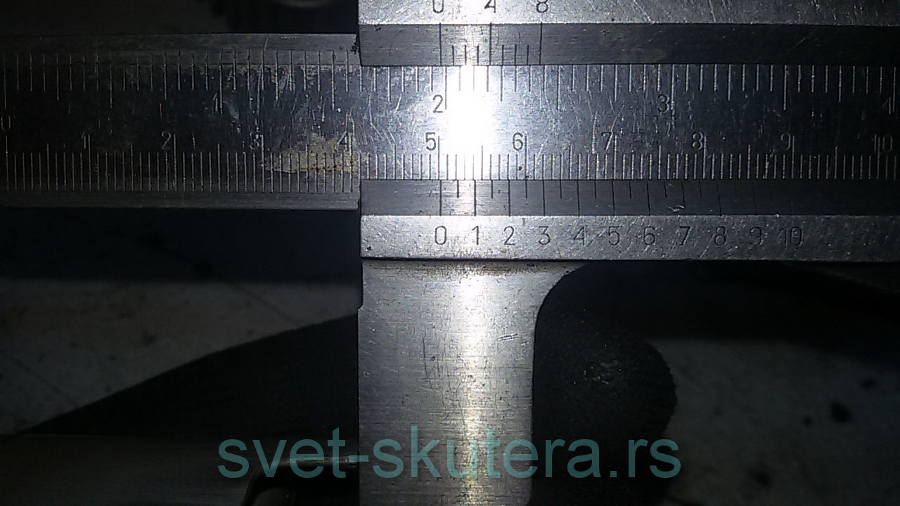

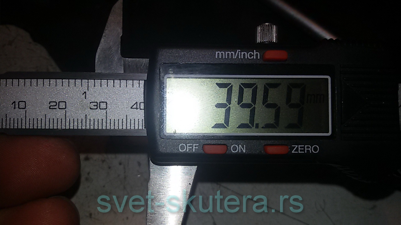

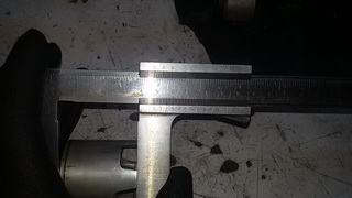

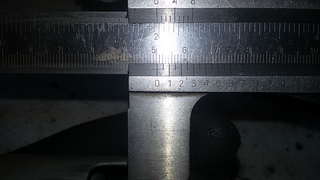

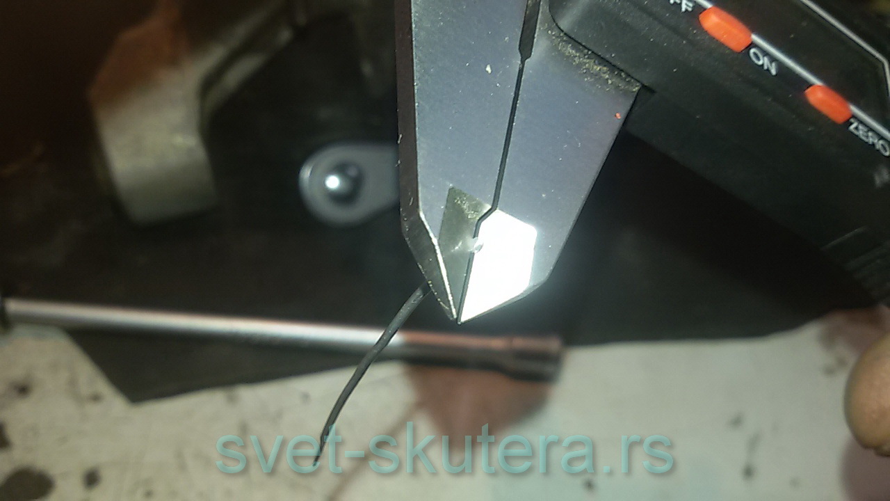

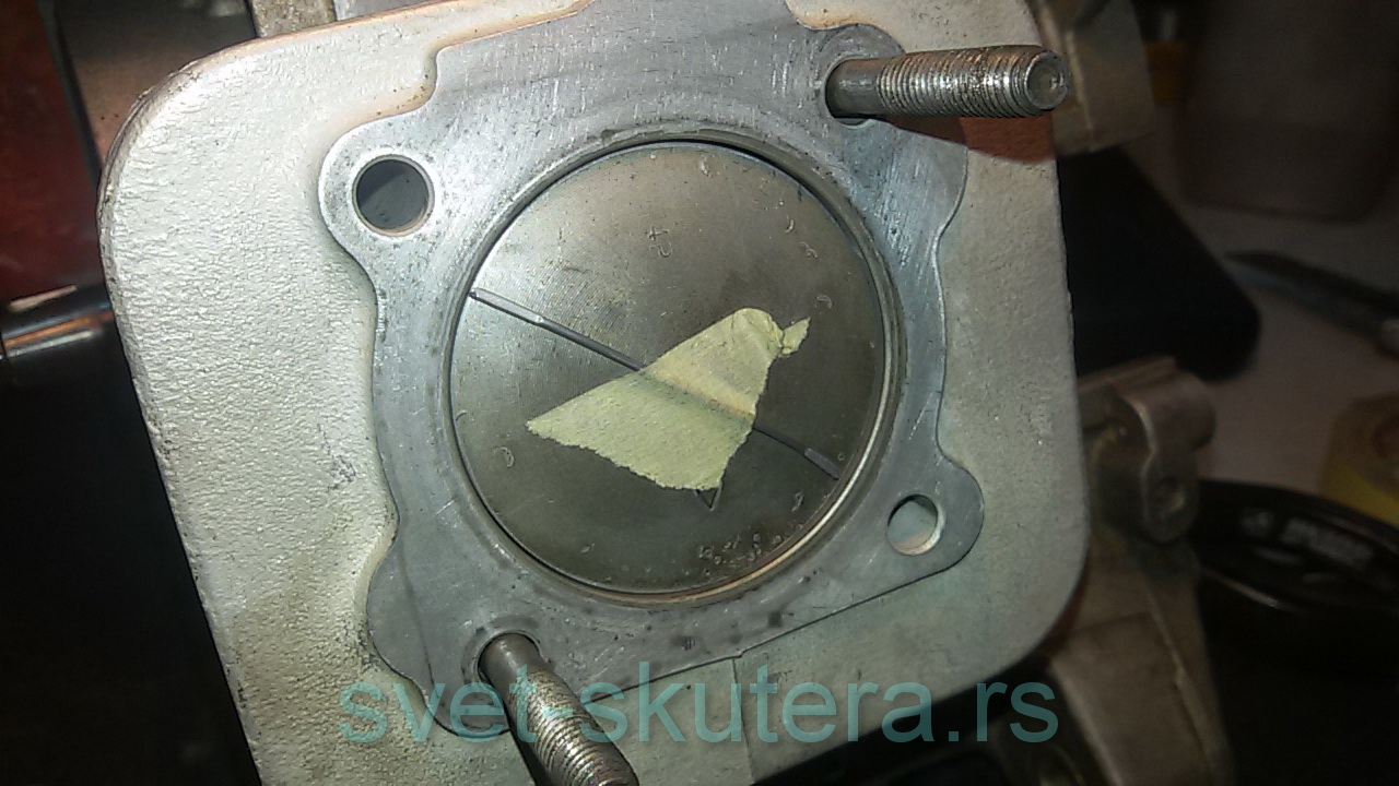

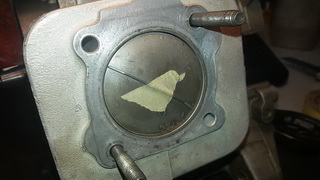

visina čela klipa je 50,35-47,45= 2,9mm ovaj parametar smo u više navrata merili

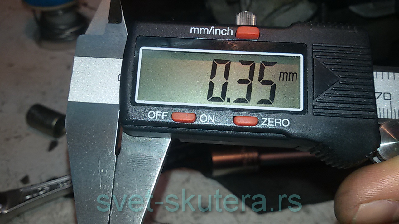

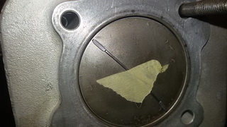

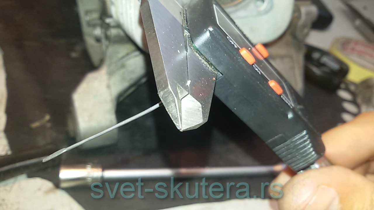

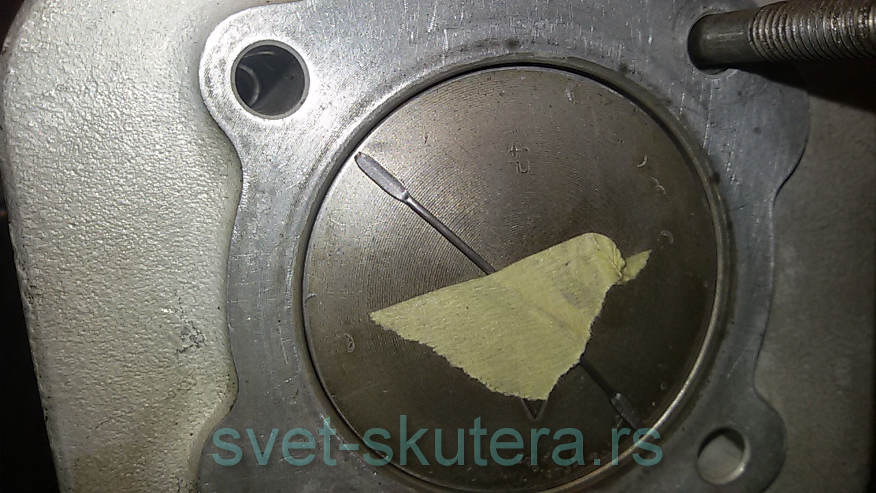

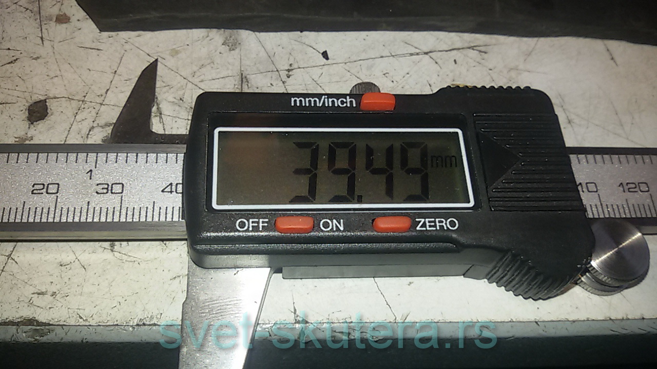

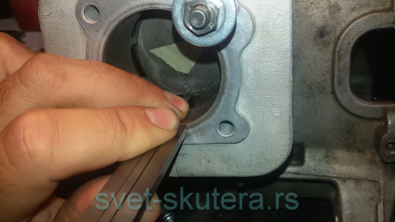

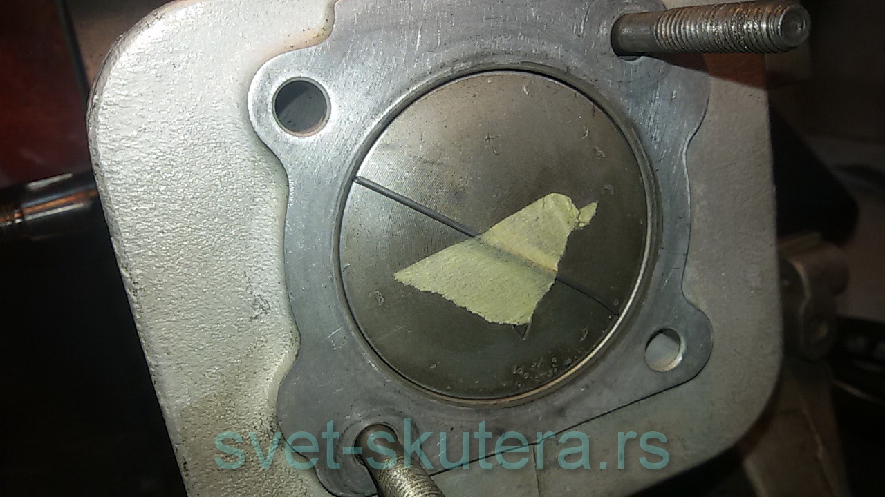

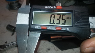

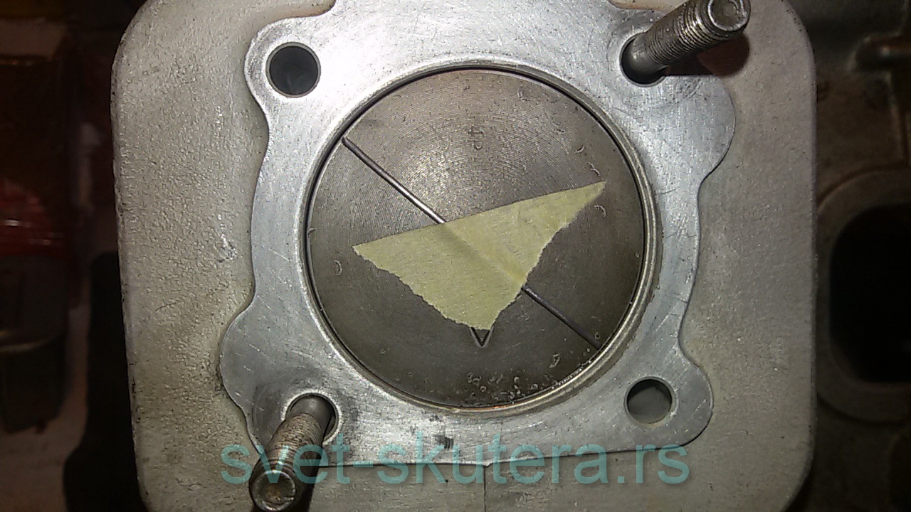

i sledi merenje, krenuo sam sa 0,1mm zaptivačem ispod cilindra, DMT merim na 39,3mm, dakle C=0, mereni squish je 0,35mm , što nam kazuje da glava ima upust u svom squish band području od 0,3-0,35mm
stepen kompresije je u ovoj situaciji preveliki

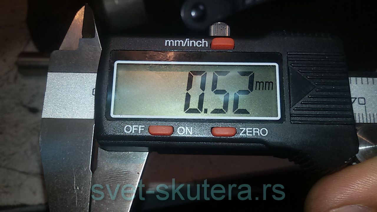

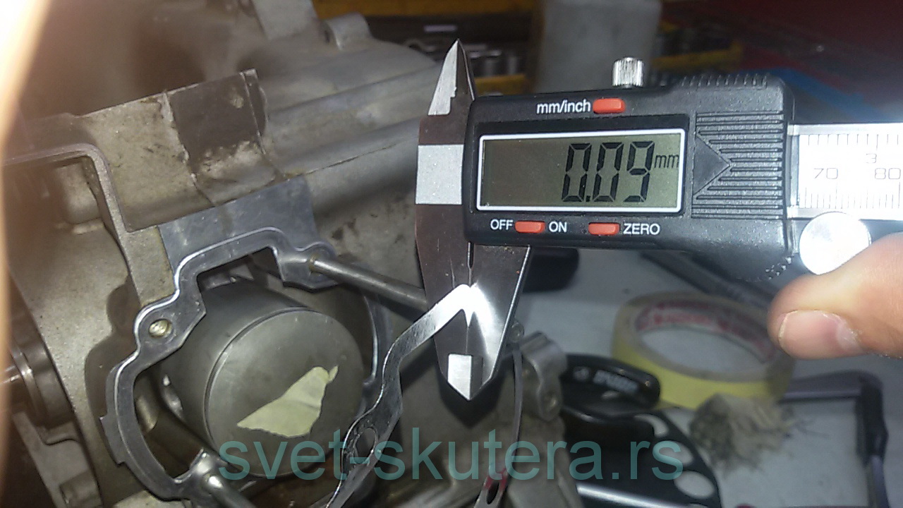

usledila je provera sa 0,3mm zaptivačem ispod cilindra
mereni squish je ovde 0,52mm, dok je C parametar 39,49-39,3 = 0,19mm

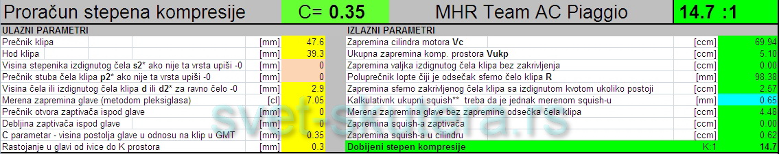

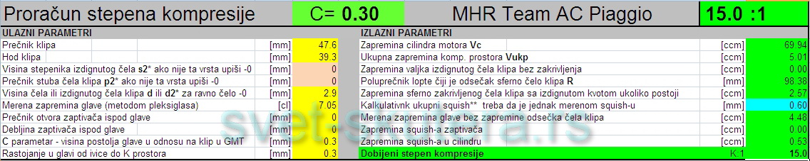

i ova postavka nam donosi stepen kompresije

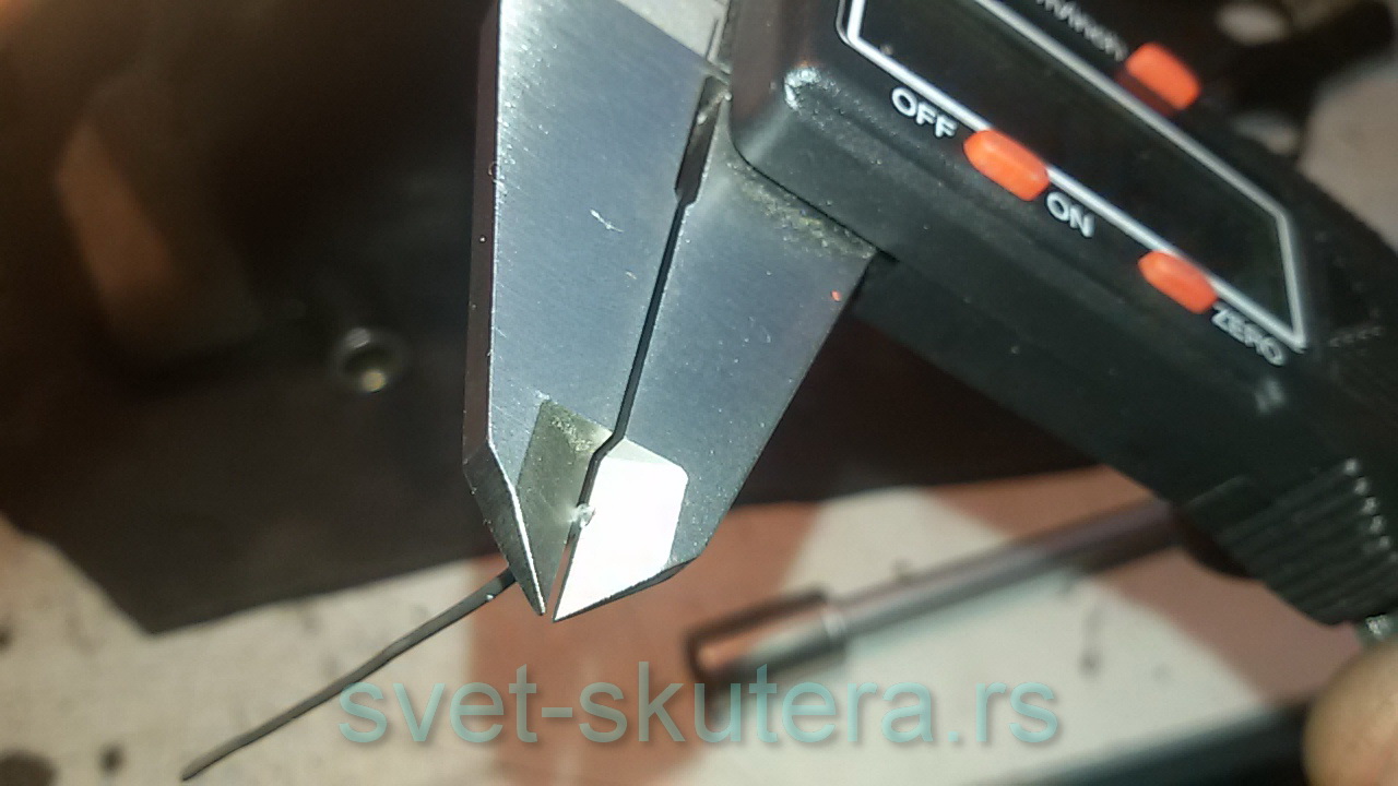

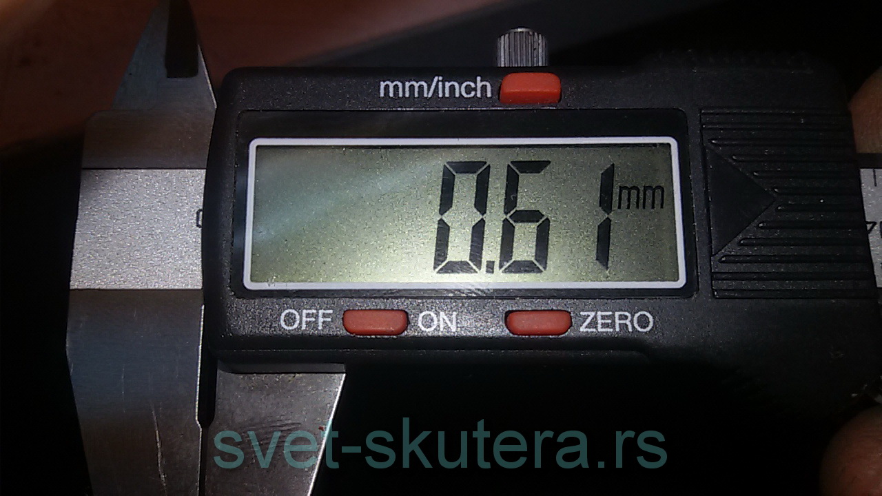

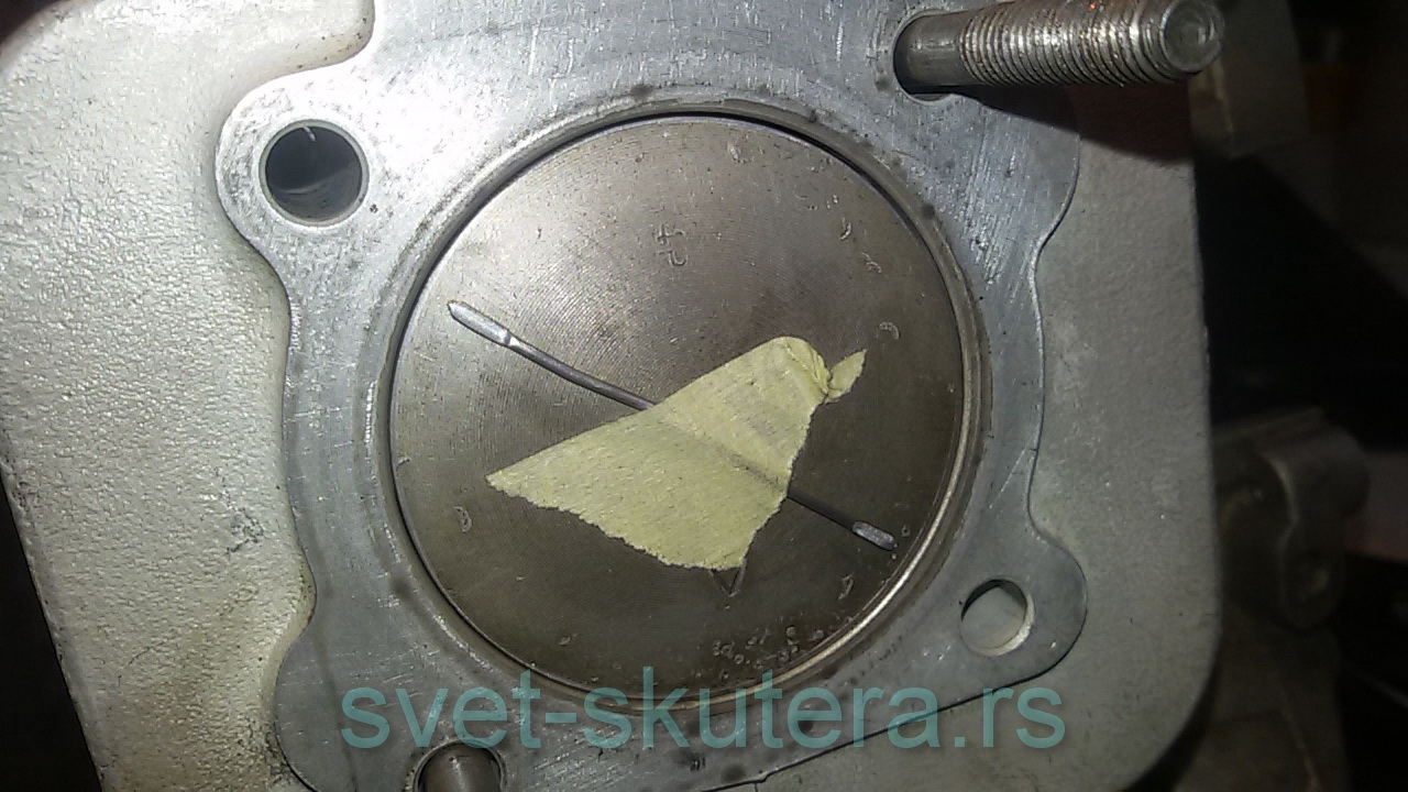

na kraju sam dodao još jedan zaptivač ispod cilindra od 0,1mm na prethodni od 0,3mm tako da će u zbiru biti 0,4mm
C parametar će biti 39,59-39,3= 0,29mm
mereni squish će biti 0,61mm
što nam donosi stepen kompresije od

te će na osnovu ovih merenja nastati sledeće analize
C= 0,25 mm
Najbolje iskoristivi obrtaji = 11600 o/min
Usklađeni pritisci = 222 PSI - Transferi zaostaju sa 171 PSI
Kalkulativna snaga = 27,8 KS
Očekivana snaga na vretenu radilice = 23,15 KS
C= 0,30 mm
Najbolje iskoristivi obrtaji = 11700 o/min
Usklađeni pritisci = 221 PSI - Transferi zaostaju sa 171 PSI
Očekivana snaga na točku = 19,3 KS
C= 0,35 mm
Najbolje iskoristivi obrtaji = 11900 o/min
Usklađeni pritisci = 216,5 PSI - Transferi zaostaju sa 168,5 PSI

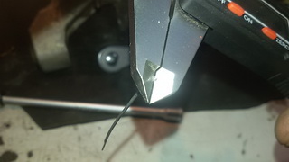

Koliko si dobio mereni squish ?
#6 Razredni
Posted 10 January 2016 - 21:07
0,6mm sa istim dihtunzima. Mereno mehanickim sublerom. Sve je to ok, ovde verovatno pisu koji je maximalni k stepen, mi smo se drzali uputstva doslovno. Plasio sam se da su mozda moji blokovi postrugani vise na dosedu cilindra, ali, ispalo je sve isto kao i kada si ti merio.
