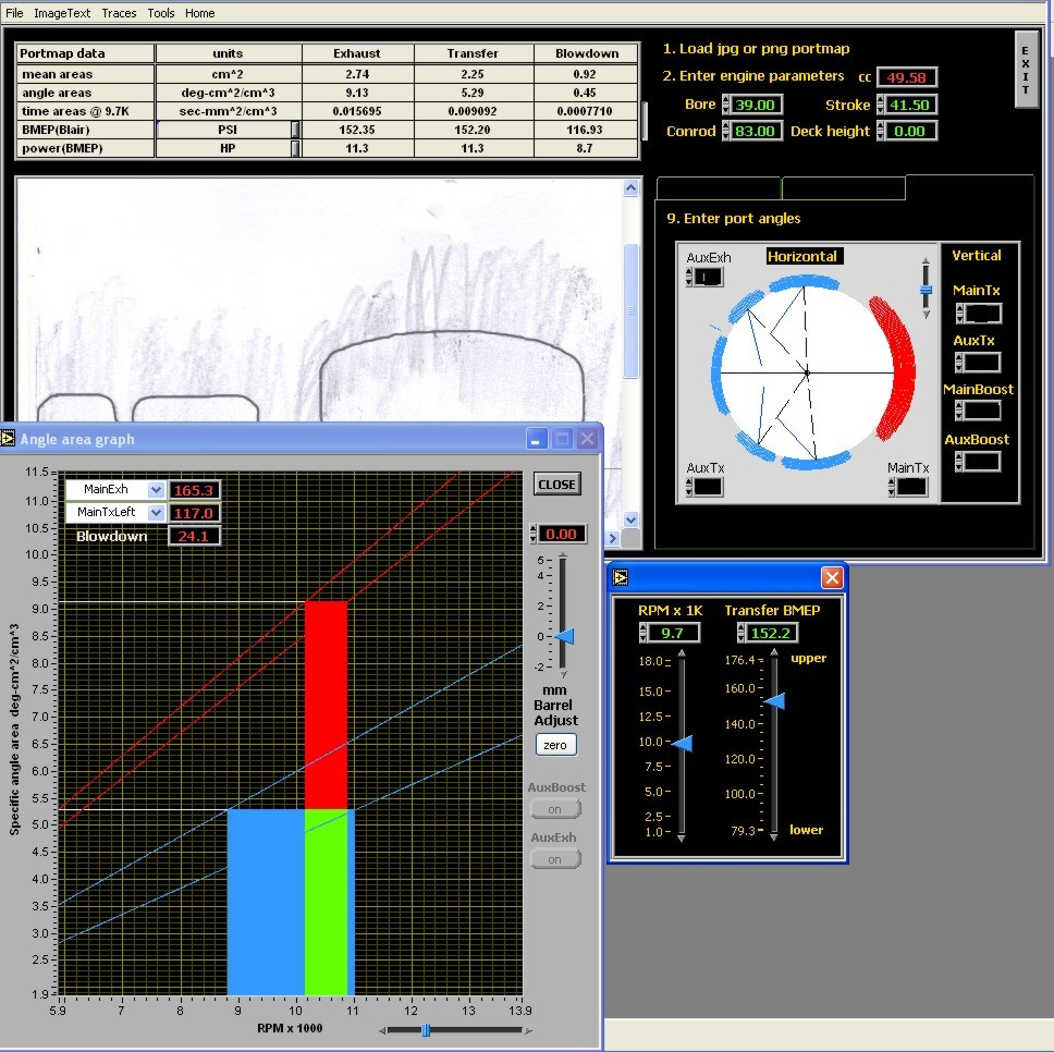

Evo i analize Markovog cilindra
koji je sada u 165/117 odnosu, a vidimo da bi u ovom obliku najbolje radio na 10400 obrtaja... pošto je RS2 sada u fabričkim merama očekivani rezonantni obrtaji su na oko 9200-9400, a da u cilindru postoji i malo race potencijala to stoji....
